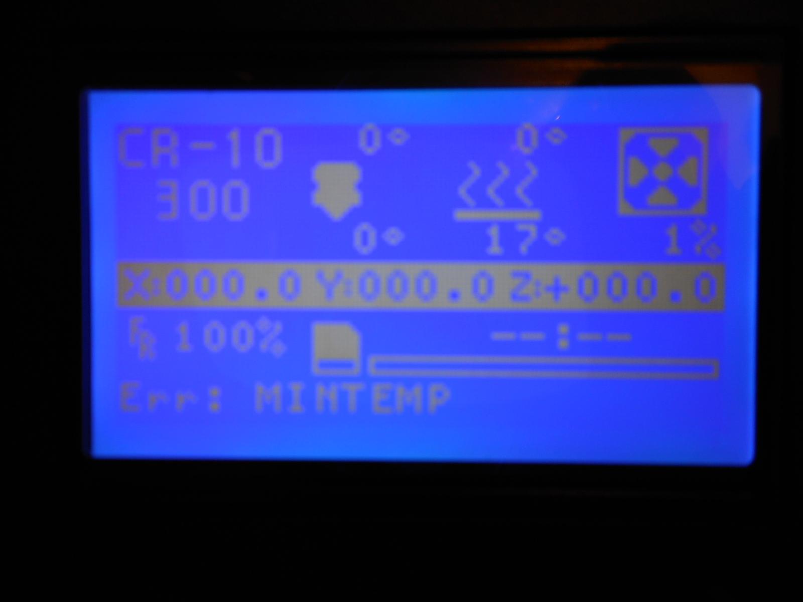

Laurent239 Posté(e) Avril 20, 2019 Posté(e) Avril 20, 2019 Bonjour à tous, Je suis débutant dans le domaine de l'impression 3D et viens d'acheter une CR 10. Après avoir réalisé toutes les étapes de montage comme indiqué ici Première mise en route et message d'erreur : Err mintemp Après quelques lectures sur le forum, j'ai donc démonté la sonde de t° de la tête d'impression (retiré la petite vis et sortie la sonde de son logement) et message identique. Quelle pourrait-être la cause de ce message ? Merci pour votre aide Laurent
pascal_lb Posté(e) Avril 20, 2019 Posté(e) Avril 20, 2019 Il y a 2 heures, Laurent239 a dit : Quelle pourrait-être la cause de ce message ? sur ton écran as tu une température qui s'affiche ? bien regarder coté carte électronique dans ton boitier si cette thermistance est bien branchée
Laurent239 Posté(e) Avril 20, 2019 Auteur Posté(e) Avril 20, 2019 Bonjour Pascal_lb, Aucune température ne s'affiche concernant la thermistance de la buse (0°), par contre j'avais la temp ambiante du lit. Je démonterai le boîtier demain pour vérifier le branchement Laurent

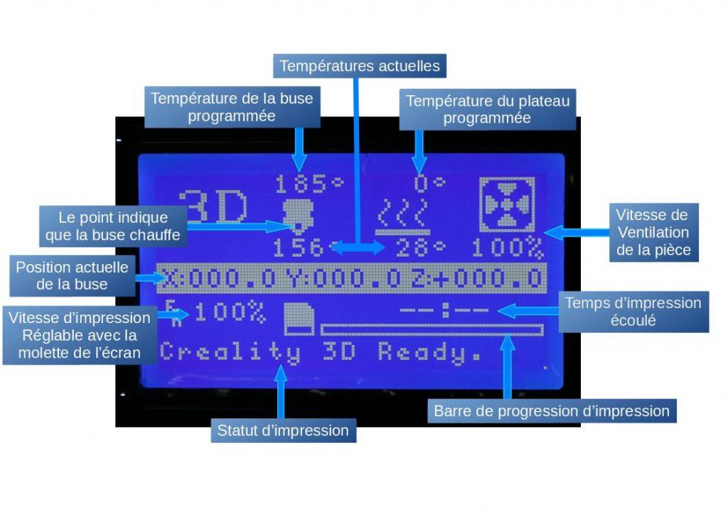

Bosco2509 Posté(e) Avril 21, 2019 Posté(e) Avril 21, 2019 Il y a 17 heures, Laurent239 a dit : Première mise en route et message d'erreur : Err mintemp Après quelques lectures sur le forum, j'ai donc démonté la sonde de t° de la tête d'impression (retiré la petite vis et sortie la sonde de son logement) et message identique. Quelle pourrait-être la cause de ce message ? Salut ! Alors... je me permet d'intervenir... Si tu as à porté de main un téléphone ou un appareil photo numérique, une photo de l'écran de ton imprimante, permettrais de mieux définir la cause du problème. Car j'ai la question qui me trotte à te poser : La sonde te renvoi-t-elle au moins la température ambiante ? Si c'est oui... c'est que la sonde fonctionne. Si elle affiche une température négative ou un "0°C"... elle est HS ou un fil n'est pas correctement branché ou soudé. Rappel : Donc dans l'hypothèse que ta sonde fonctionne, elle doit indiquer la température actuelle ambiante, sur la ligne du dessous. Si sur la ligne supérieur est indiqué 0°C... c'est normal, vu qu'elle est en "Cooldown". Ensuite... la cause souvent possible : Un fil déssoudé sur la fiche GX16 ou fil non connecté dans le boitier électronique. Là... il faut vérifier de A jusqu'à Z le fil de la sonde... jusqu'à la carte électronique. Attention ! On ouvre le boitier électronique, que alimentation éteinte et débranché.

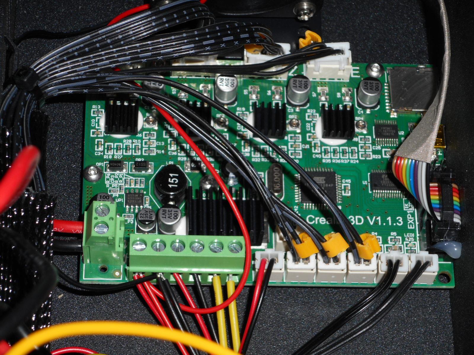

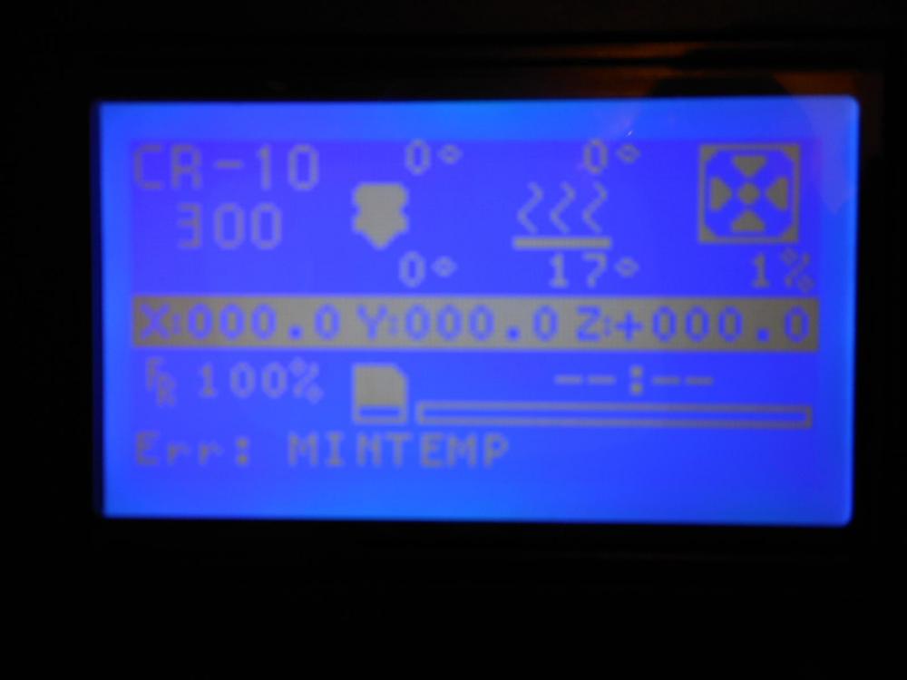

Laurent239 Posté(e) Avril 21, 2019 Auteur Posté(e) Avril 21, 2019 Bonjour, Voici une photo de l'écran au démarrage : Désolé pour la netteté ! La seconde est une photo de la carte "mère" et de ses raccordements Je ne vois pas très bien où se raccorde la thermistance A priori, d'après vos commentaires, j'ai effectivement aucune température côté buse même pas la temp ambiante. Il faut donc que je parcours l'ensemble de la ligne de raccordement. Mais à partir de quel emplacement sur le bornier ? Merci Laurent

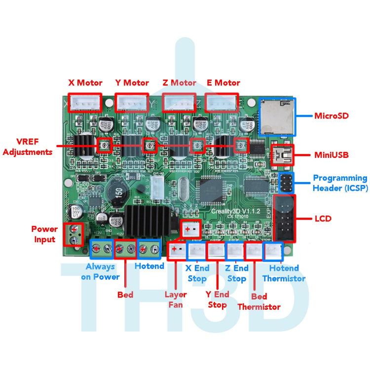

Bosco2509 Posté(e) Avril 21, 2019 Posté(e) Avril 21, 2019 (modifié) Voilà le schéma de raccordement de ta carte : C'est donc celui le plus en bas à droite. Attention ! La fiche sur le "E Motor" (Moteur de l'extrudeur) est mal enfoncé sur ta carte ! Tu vas avoir des problèmes avec le moteur ! Il va falloir ouvrir la fiche GX16 (il y a la mâle sur le boitier et la femelle sur le câble)... pour voir si le problème ne viens pas de là simplement. Si il n'y a pas de soucis sur le câblage et le raccordement... alors la sonde est HS... et il faudra la remplacer. Si tu as un multimètre tu peut tester si elle fonctionne. PS : LOL ! Une carte V1.1.3... sur une CR-10 ! J'en ai déjà vu sur les Ender-3... mais en voir sur une CR-10... au moins, ce n'est pas une V1.1.2... mais une V2.1, aurait été mieux. Modifié (le) Avril 21, 2019 par Bosco2509 1

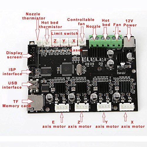

fran6p Posté(e) Avril 22, 2019 Posté(e) Avril 22, 2019 (modifié) Il y a 10 heures, Laurent239 a dit : Quelle est la différence entre la carte installée sur ma CR10 (V1.1.3) et le V2.1 ? Ma CR10 (qui commence à être ancienne(juin 2017)) est équipée des premières cartes (le modèle avec PCB noir). Elle fonctionne toujours très bien et me satisfait pleinement . C'est celle-là: La principale différence avec les v2.x est le processeur qui équipe la CM: un Atmega 1284 pour les v1.x et un Atmega 2560 pour les v2.x. L'avantage des Atmega2560 est qu'ils ont deux fois plus de mémoire embarquée. Comme l'a dit @Bosco2509, les CM version 1 ne sont pas équipées d'origine de chargeur de démarrage (bootloader), ça nécessite d'en installer un en préalable avant de pouvoir flasher une version de Marlin plus récente (mais c'est à la portée de tout un chacun n'ayant pas deux mains droites (je suis gaucher )). On peut très bien lui ajouter un second moteur pour un double axe Z, il suffit de faire (ou acheter) un dérivateur de câble (branchement en parallèle). D'ailleurs sur les carte V2.x, bien qu'il y ait deux prises pour brancher les câbles moteurs, il n'y a qu'un seul pilote (driver) pour les commander . Il est même possible via une astuce de connecter un ABL (AutoBedLeveling): TouchMi, BLtouch, détecteur capacitif / inductif... La seule chose pour le moment pas faisable (pas de pins disponibles facilement) c'est le détecteur de fin de filament . Modifié (le) Avril 22, 2019 par fran6p complément 1
