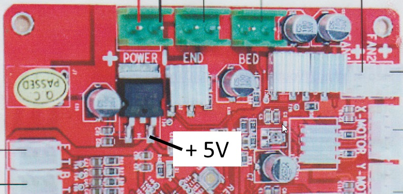

Bonjour, j étais entrain de faire une impression sur mon Anet A8 lorsqu elle s est arrêté depuis l'écran LCD ne s allume plus les moteur ne fonctionnent plus le seul truc qui fonctionne c est un ventilateur

Sur l'Anet A8 il y a 2 ventilos : celui de l'extrudeur (qui tourne en permanence) et celui de refroidissement de l'impression, dont on peut faire varier la vitesse.
A priori, le ventilo de l'extrudeur semble branché en direct : entre les entrées + et - de l'alim et les pins correspondants du connecteur du ventilo, j'ai mesuré des résistances égale à celle des cordons de mesure de mon multimètre (0,11 ohm). Dans ce cas il est logique que le ventilateur tourne même si toute la carte est morte.
Donc il est probable que la carte mère soit en cause. Je n'ai pas repéré de fusible sur celle-ci, donc il est possible que ce soit un composant qui ait joué ce rôle.
Attendons d'autres avis, mais je ne suis pas optimiste quant-à la carte mère.

Avant de dire qu'une carte mère est morte, il y a quelques vérifications à faire.
Bon oui, le prix d'une carte mère de Anet A8 c'est trois fois rien, mais bon 😛
Malheureusement si le ventilo de la hotend tourne c'est que l'alimentation fonctionne, mais si pas d'écran ça craint un peu...
As-tu essayé de prendre le contrôle de ton imprimante via un PC? Dans ton malheur il se pourrait que seul l'écran ait morflé, mais je n'y croit pas trop...

 - L'alimentation semble fonctionner...
 - Les moteurs ne fonctionnent plus, l'écran non plus.
Entre ces derniers et l'alimentation, il n'y a qu'un seul composant : la carte mère.
Bon : il y a aussi le câblage : mais que tous les câbles aient lâché en même temps, avoues que c'est quand-même très très peu probable.... Et si un seul faisceau était en court-circuit, le ventilateur ne tournerait plus, et ça chaufferait au rouge.
Sur l'Anet A8, imprimante débranchée le simple fait de déplacer le plateau à la main (un peu vite ) induit dans le moteur pas-à-pas un courant suffisant pour allumer le rétro-éclairage de l'écran. donc si un ventilo (branché en direct sur l'alim) tourne mais que l'écran reste éteint, c'est que la carte mère ne lui envoie plus le moindre milliampère.
Pas bon signe tout ça...

Pas grand chose à faire : Si tu ne peux pas prendre la main sur ton imprimante via un PC, c'est que ta carte est morte.
Effectivement pas de fusible sur les cartes Anet avant la 1.7. Après c'est peut-être simplement un composant grillé, mais si tu ne touche pas un peu ta bille en électronique ça va pas être facile à dépanner 😕

Je pencherais pour le régulateur 5V (7805) HS
C'est simple à tester, si il y a du 5V, il est bon et c'est autre chose (peu probable quand même)
Et si il est HS, il est relativement simple de le remplacer

Depuis fin mars mon Anet A8 a tourné a plein régime pour l'impression des supports de visières solidaires, jusqu'ici pas de soucis sauf hier...Après deux jours à l’arrêt j'ai lancé une impression et brutalement au bout de 2 mn tout s'est arrêté, et tout c'est tout ! Bécane éteinte !
Bon en faisant bouger mon plateau a la main le courant induit a bien rétroéclairé l’écran donc il est hors de cause et j'ai du ml à penser à mon alim qui a tout juste 6 mois, qui est surdimensionnée et ventilée et j'ai deux mosfet pour justement éviter certains problèmes.
J'ai beau éteindre puis rallumer, la bécane se rallume correctement puis brutalement au bout d'un certains temps se re éteint !
Je pense a la carte mère qui d'ailleurs j'ai remarqué clignotait très fortement.
Qu'en pensez vous ?
Si vous me confirmez que c'est probablement la CM, un avis sur l'opportunité de changer de modèle de CM, genre steppers silencieux , 32 bits , double extrusion, testeur fin de filament etc etc ?

Commencer par un multimètre, pour relever quelques tensions.... ça aidera à cerner le problème.
