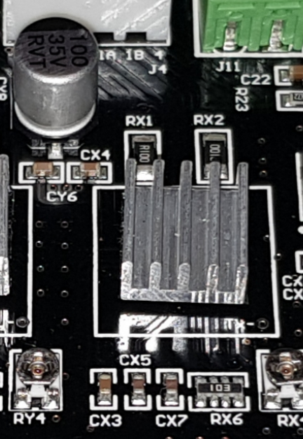

lestatlioncourt Posté(e) Avril 25, 2019 Posté(e) Avril 25, 2019 bonjour l'axe X ne se déplace plus. En commandes manuelles, au demarrage l'axe se deplace un peu mais au bout de 5 a 6 déplacements il se fige. Testes déjà effectués : - inversion des moteurs de X et de Y -> le moteur X sur le driver Y fonctionne très bien, le moteur Y sur le driver X ne fonctionne pas une idée de la panne ?
CacaoTor Posté(e) Avril 25, 2019 Posté(e) Avril 25, 2019 (modifié) Le 25/04/2019 at 16:15, lestatlioncourt a dit : bonjour l'axe X ne se déplace plus. En commandes manuelles, au demarrage l'axe se deplace un peu mais au bout de 5 a 6 déplacements il se fige. Testes déjà effectués : - inversion des moteurs de X et de Y -> le moteur X sur le driver Y fonctionne très bien, le moteur Y sur le driver X ne fonctionne pas une idée de la panne ? Dérouler Bonjour, Quelle est la vref du driver de ton X ? Tu es tout nouveau, aussi peux-tu aller te présenter dans la section prévue à cet effet stp ? Modifié (le) Avril 25, 2019 par CacaoTor

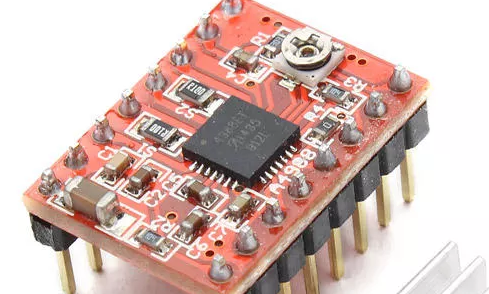

Epsylon3 Posté(e) Avril 26, 2019 Posté(e) Avril 26, 2019 (modifié) Pour une éventuelle réparation si le driver X est mort, je pense qu'il faut un pistolet à air chaud pour désouder le driver.... pas évident sans ca.. quoique peut etre pas le A4988, les pins semblent etre sur l'exterieur Apres ca dépend si le thermal pad en dessous est soudé à la carte ou non. mais il semble que oui sur les modules amovibles, j'imagine que c'est pareil pour nous... Modifié (le) Avril 26, 2019 par Epsylon3 datasheet
CacaoTor Posté(e) Avril 26, 2019 Posté(e) Avril 26, 2019 La technique au fer me parait peu viable (ajout de flux, rajout d'étain puis tresse). Tu protège les éléments périphériques avec un bout de Kepton et le reste à l'air chaud en principe. Mais quel utilisateur d'alfa se lancera là dedans ?
Janpolanton Posté(e) Avril 26, 2019 Posté(e) Avril 26, 2019 Bonjour, C'est jouable à l'air chaud avec une buse carrée adaptée à la puce. Effectivement, une protection avec du Kapton des composants autour ne serait pas un luxe. 1
Epsylon3 Posté(e) Avril 27, 2019 Posté(e) Avril 27, 2019 (modifié) oui apres les composants sont assez éloignés sur la carte, contrairement aux modules... Modifié (le) Avril 27, 2019 par Epsylon3
Janpolanton Posté(e) Avril 27, 2019 Posté(e) Avril 27, 2019 Salut, par contre, si il n'est pas équipé d'une station de dessoudage à l'air chaud, il en aura pour moins cher de remplacer sa CM
lestatlioncourt Posté(e) Avril 28, 2019 Auteur Posté(e) Avril 28, 2019 bonjour merci pour les réponses mais je pense que je vais changer la carte mère moins onéreux et gain de temps.
jp73 Posté(e) Avril 29, 2019 Posté(e) Avril 29, 2019 Bonjour si le circuit intégré est hs on peut couper les pattes et les dessouder une à une ensuite passer un coup de tresse à dessouder est plus cas ressouder le circuit intégré avec un peux de flux de soudure ou une autre méthode que j ai utilisé faire passer un fil de cuivre sous le circuit intégré le souder à un endroit le maintenir d une mai pendant qu on chauffe la patte et faire passer le fil sous la patte qui va enlever la soudure
