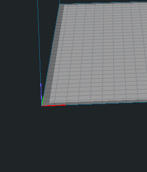

fran6p Posté(e) Mai 3, 2019 Partager Posté(e) Mai 3, 2019 @myxtreme66 Cela dépend de l'imprimante que tu as déclarée dans Cura. Cura 4 ne possède pas de profil pour la Ender 5 donc tu as dû en faire un à partir d'une autre imprimante (Ender 3). Cura t"indique, la position (0,0,0) qui correspond à l'avant / gauche de ton imprimante par un système d'axes en trois couleurs (X=rouge, Y=vert, Z=bleu/violet): Tu peux avec la souris (clic droit maintenu) faire tourner ta pièce pour l'observer sous tous les angles 1 1 Lien vers le commentaire Partager sur d’autres sites More sharing options...

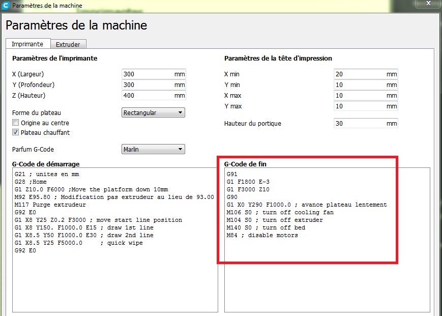

myxtreme66 Posté(e) Mai 3, 2019 Auteur Partager Posté(e) Mai 3, 2019 Normalement quand l'impression a fini la buse retourne à son origine non? Lien vers le commentaire Partager sur d’autres sites More sharing options...
myxtreme66 Posté(e) Mai 3, 2019 Auteur Partager Posté(e) Mai 3, 2019 Moi quand il a fini la buse vas devant à droit, et non à l'arrière a droite la où il y a les capteurs de position 0 Lien vers le commentaire Partager sur d’autres sites More sharing options...
fran6p Posté(e) Mai 3, 2019 Partager Posté(e) Mai 3, 2019 il y a 17 minutes, myxtreme66 a dit : Moi quand il a fini la buse vas devant à droit, et non à l'arrière a droite la où il y a les capteurs de position 0 Ça peut se modifier dans la section end_gcode dans les paramètres de ton imprimante sur Cura: Lien vers le commentaire Partager sur d’autres sites More sharing options...
myxtreme66 Posté(e) Mai 3, 2019 Auteur Partager Posté(e) Mai 3, 2019 Donc je devrais mettre Y0 au lieu de Y{machine_depth} ? Lien vers le commentaire Partager sur d’autres sites More sharing options...
fran6p Posté(e) Mai 4, 2019 Partager Posté(e) Mai 4, 2019 Il y a 18 heures, myxtreme66 a dit : Donc je devrais mettre Y0 au lieu de Y{machine_depth} ? Oui. Mets G1 X0 Y10. Comme tu as récupéré un profil de Ender3, son plateau est avancé en (0, 200) pour dégager la pièce. Toi sur ta Ender 5, le plateau descend mais ne se déplace pas en Y. Sur la mienne, le plateau se déplace dans le sens du Y (comme sur la Ender3 qui est sa petite sœur), j'avance le plateau en (0,290) . 1 Lien vers le commentaire Partager sur d’autres sites More sharing options...

myxtreme66 Posté(e) Mai 6, 2019 Auteur Partager Posté(e) Mai 6, 2019 J'ai essayé et ça marche, super!!, Je cherchais justement le petit "merci" mais je n'avais pas vu qu'il était dans le bandeau déroulant du petit "coeur", merci pour les infos Lien vers le commentaire Partager sur d’autres sites More sharing options...
yopla31 Posté(e) Mai 9, 2019 Partager Posté(e) Mai 9, 2019 Désolé @myxtreme66, je n'ai pas vu l'appel de @fran6p (trop élogieux ), j'avais la tête dans la CR-10. J'ai profité des vacances pour la mettre en boîte (solution "Standalone by @razor") et un câblage tout neuf. Pour le Home de la Ender-5, il est, par définition, au fond à gauche, défini par l'emplacement des capteurs Xmin et Ymin. Tu visualises donc la pièce à l'envers pendant son impression ! Dans les slicers, la visu par défaut, est côté Home, ce qui ne me perturbe pas, soit je regarde l'écran de derrière (mais ça marche pô bien, ), soit tu tournes la vue à la souris. Une solution consisterait à tourner l'imprimante en retournant le LCD, mais honnêtement, même avec la CR-10 à côté, je me suis habitué très facilement ! 1 Lien vers le commentaire Partager sur d’autres sites More sharing options...
