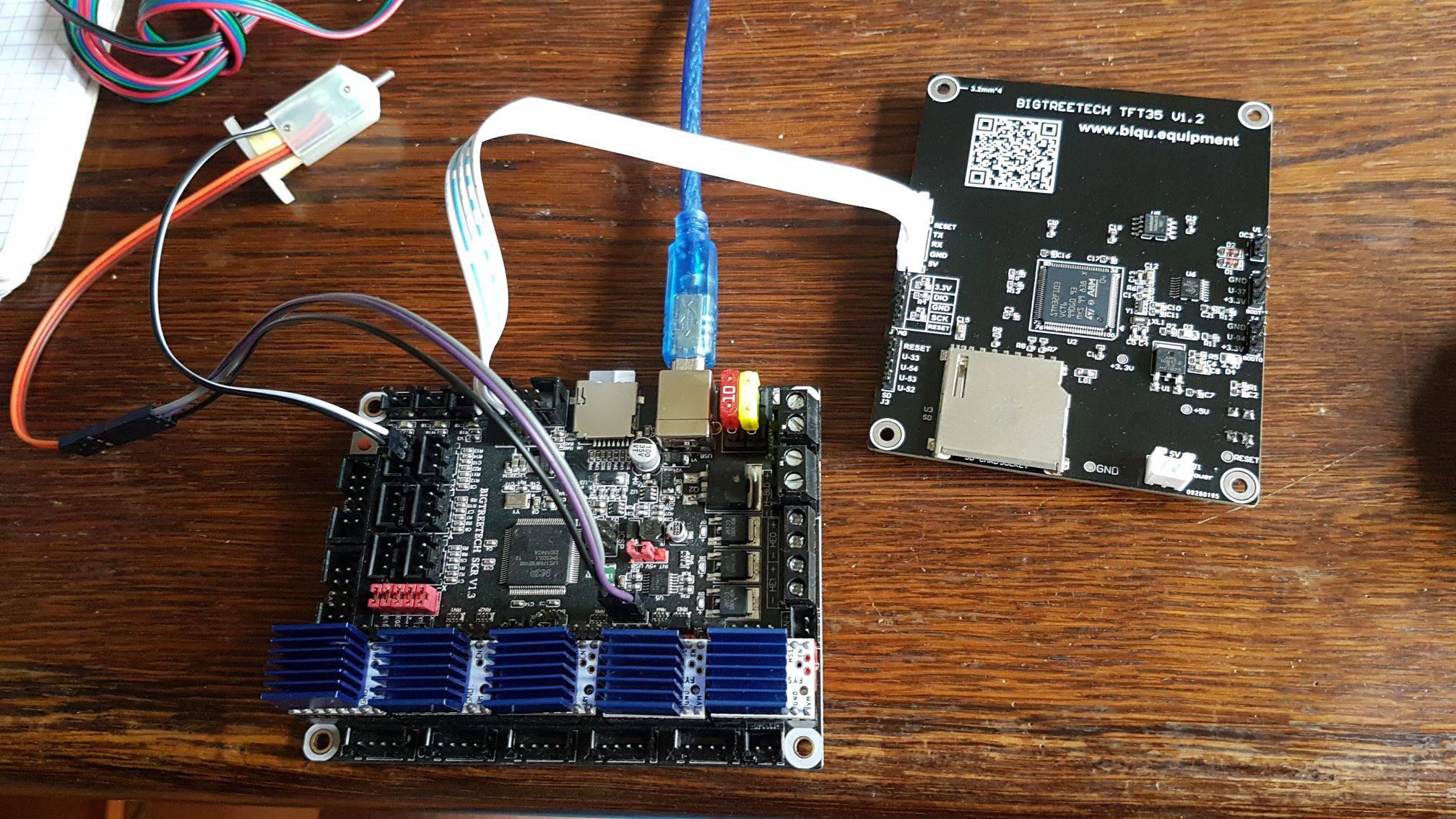

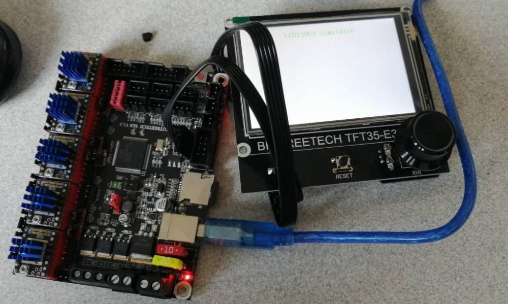

Iro Posté(e) Janvier 31, 2020 Partager Posté(e) Janvier 31, 2020 (modifié) Hello, Voila j'ai donc une Ender 3x et j'ai commandé cette carte avec des TMC2208 V3 (donc pas besoin de souder) et un écran TFT35-E3 V3.0 J'ai branché tous ce petit monde à blanc , çà à l'air de démarrer , je peux naviguer dans les menus tactiles. Par contre , je n'ai pas accés à l'émulation 12864. Je supposes que je devrait le configurer dans Marlin ? Ma question est toute simple : Si je suis le paramétrage de la video, est ce que je n'ai plus qu'à brancher pour que cela fonctionne ? La video est-elle compléte pour imprimer et manipuler l'ender 3? Sachant que j'ai réussi à compiler (en zappant la partie bltouch pour le moment, un probléme à la fois :D) J'ai copié le firmware.bin à la racine de la carte, redémarré la carte mais pas signe de chargement de FW. Ou alors c'est trés trés rapide. Comment savoir si ma carte est à jour ? (il m'a quand même remplacer le firmware.bin par un firmware.cur) Merci Modifié (le) Janvier 31, 2020 par Iro Lien vers le commentaire Partager sur d’autres sites More sharing options...
Poisson21 Posté(e) Janvier 31, 2020 Partager Posté(e) Janvier 31, 2020 Si le .bin s'est transformer en .cur, c'est que le changement de firmware s'est bien fait. Concernant le mode 12864 de l’écran, si c'est comme tout les autres, il suffit de rester appuyer sur le bouton 3 s et tu devrais avoir un petit menu apparaître pour changer de mode. Par contre il faudra brancher le(s) nappe(s) exp pour en bénéficier. 1 Lien vers le commentaire Partager sur d’autres sites More sharing options...
azoulek Posté(e) Janvier 31, 2020 Partager Posté(e) Janvier 31, 2020 (modifié) Bonsoir, il faut brancher les nappes exp1 et 2 et déclarer le screen dans Marlin 2.0x : dans configuration.h #define REPRAP_DISCOUNT_FULL_GRAPHIC_SMART_CONTROLLER et aussi #define SERIAL_PORT_2 -1 En mode émulation on a accès à tous les contrôles mais pas en mode tactile. Modifié (le) Janvier 31, 2020 par azoulek Lien vers le commentaire Partager sur d’autres sites More sharing options...
Iro Posté(e) Janvier 31, 2020 Partager Posté(e) Janvier 31, 2020 Justement, j'ai branché l'écran avec les câbles en sortie de boite (la photo a été faite ensuite) et cela ne fonctionnait pas. Je ré-essaye une fois le firmware modifié et prétendument installé, il fonctionne. Donc soit c'est un hasard, soit le firmware est bien installé Je peux donc brancher sans que rien n'explose ? Lien vers le commentaire Partager sur d’autres sites More sharing options...
azoulek Posté(e) Janvier 31, 2020 Partager Posté(e) Janvier 31, 2020 il faut brancher les 2 cables exp en plus du cable à 5 broches Lien vers le commentaire Partager sur d’autres sites More sharing options...

Iro Posté(e) Février 1, 2020 Partager Posté(e) Février 1, 2020 Je parlais pour piloter l'imprimante Pour l'écran c'est ok Lien vers le commentaire Partager sur d’autres sites More sharing options...
azoulek Posté(e) Février 1, 2020 Partager Posté(e) Février 1, 2020 Pour piloter l'imprimante, en mode émulation 12864 on a accès à tous les contrôles et fonctions mais pas en mode tactile. Lien vers le commentaire Partager sur d’autres sites More sharing options...
Iro Posté(e) Février 1, 2020 Partager Posté(e) Février 1, 2020 (modifié) J'ai bien compris (bien que ce soit balot) Je veux dire, une fois le nouveau firmware sur la SKR, je peux brancher l'imprimante sur la SKR sans soucis ? Et lancer une impression ? Modifié (le) Février 1, 2020 par Iro Lien vers le commentaire Partager sur d’autres sites More sharing options...
azoulek Posté(e) Février 1, 2020 Partager Posté(e) Février 1, 2020 Tout brancher et vérifier que tous les moteurs fonctionnent (dans le bon sens), les Homes et calibrer l'extrudeur et ça devrait aller (ou pas). Lien vers le commentaire Partager sur d’autres sites More sharing options...

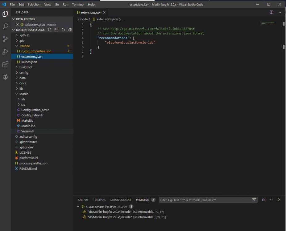

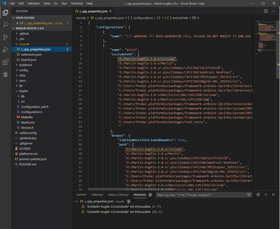

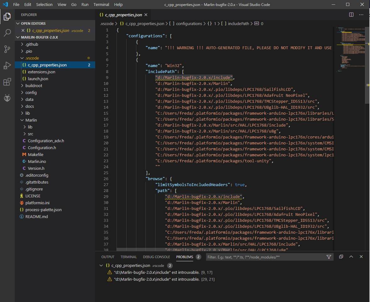

natsamfa Posté(e) Mai 1, 2020 Partager Posté(e) Mai 1, 2020 Bonjour à tous, Me revoilà pour m'occuper de mon imprimante que j'avais laissé un peu en standby et bien sur j'ai quelques soucis. J'ai réussi à passer Marlin avec deux moteurs Z grâce à Guillaume3D et tout passer en TMC2208 en UART. J'ai aussi intégré le BLtouch et un écran TFT35. J'ai utilisé Visual studio code pour créer le firmware.bin. Jusqu’à la c'est ok, j'ai transféré de firmware.bin sur la SD pour le flash et tout c'est bien passé, le fichier est passé en .cur Quand je branche la carte, l'écran s'allume et le BLtouch fait son init. Mon premier problème est qu'il y a marqué sur l'écran au dessus des icônes "No printer attached" et que je peux rien contrôler à partir de l'écran sensitif. J'ai lu dans les post un peu plus haut qu'il fallait brancher d'autres câbles pour pouvoir faire bouger les axes manuellement mais lesquels et ou ? Avec Octoprint pas de soucis, je commande tout les axes et mes deux moteurs Z sont synchro. Mon deuxième problème est plus bizarre, j'ai voulu modifier des paramètres dans les fichiers "configuration_adv.h et configuration.h" et la plus moyen de lancer la compilation via VScode. J'ai des problèmes sur les des fichiers .json et là, je ne sais pas quoi faire. Je n'ai pas de dossier "include" dans marlin et voici les 3 fichiers en question. Si quelqu'un peut m'aider, ce serai sympa ... Lien vers le commentaire Partager sur d’autres sites More sharing options...
lion02 Posté(e) Mai 1, 2020 Auteur Partager Posté(e) Mai 1, 2020 il y a 28 minutes, natsamfa a dit : Bonjour à tous, Me revoilà pour m'occuper de mon imprimante que j'avais laissé un peu en standby et bien sur j'ai quelques soucis. J'ai réussi à passer Marlin avec deux moteurs Z grâce à Guillaume3D et tout passer en TMC2208 en UART. J'ai aussi intégré le BLtouch et un écran TFT35. J'ai utilisé Visual studio code pour créer le firmware.bin. Jusqu’à la c'est ok, j'ai transféré de firmware.bin sur la SD pour le flash et tout c'est bien passé, le fichier est passé en .cur Quand je branche la carte, l'écran s'allume et le BLtouch fait son init. Mon premier problème est qu'il y a marqué sur l'écran au dessus des icônes "No printer attached" et que je peux rien contrôler à partir de l'écran sensitif. J'ai lu dans les post un peu plus haut qu'il fallait brancher d'autres câbles pour pouvoir faire bouger les axes manuellement mais lesquels et ou ? Avec Octoprint pas de soucis, je commande tout les axes et mes deux moteurs Z sont synchro. Mon deuxième problème est plus bizarre, j'ai voulu modifier des paramètres dans les fichiers "configuration_adv.h et configuration.h" et la plus moyen de lancer la compilation via VScode. J'ai des problèmes sur les des fichiers .json et là, je ne sais pas quoi faire. Je n'ai pas de dossier "include" dans marlin et voici les 3 fichiers en question. Si quelqu'un peut m'aider, ce serai sympa ... Je confirme il faut bien brancher le câble noir entre l'afficheur et la carte et attention au mauvais contact connecteur male femelle non adaptés. Pour json je te donne ma solution, j'ai eu le même problème au debut, jai installé l'application json pour windows, mais pour expliquer le pourquoi du comment j'en serai imcapable. Lien vers le commentaire Partager sur d’autres sites More sharing options...
natsamfa Posté(e) Mai 1, 2020 Partager Posté(e) Mai 1, 2020 Merci pour la réponse rapide Je n'ai pas de câble noir, j'ai eu juste ce blanc que j'ai branché sur TFT. L'écran s'allume bien et il fonctionne correctement, je peux naviguer dans les menus mais pas faire bouger les axes manuellement. Pour Json, c'est un viewer json parce que je n'ai pas trouvé de logiciel Json pour windows ? Lien vers le commentaire Partager sur d’autres sites More sharing options...
natsamfa Posté(e) Mai 1, 2020 Partager Posté(e) Mai 1, 2020 J'ai installé json toolkit pour windows mais aucun changement. J'ai essayé de désinstaller platformio-ide et de le réinstaller, pas de changement. C'est bizarre car j'avais bien réussi à compiler le code la première fois !! Lien vers le commentaire Partager sur d’autres sites More sharing options...
lion02 Posté(e) Mai 1, 2020 Auteur Partager Posté(e) Mai 1, 2020 il y a 29 minutes, natsamfa a dit : Merci pour la réponse rapide Je n'ai pas de câble noir, j'ai eu juste ce blanc que j'ai branché sur TFT. L'écran s'allume bien et il fonctionne correctement, je peux naviguer dans les menus mais pas faire bouger les axes manuellement. Pour Json, c'est un viewer json parce que je n'ai pas trouvé de logiciel Json pour windows ? Ok j'avais pas vu que tu avais un tft 35 v1,2 j'étais parti sur le v3.0 Bien verifier que le chemin soit le plus court possible pour compiler avec vsc Lien vers le commentaire Partager sur d’autres sites More sharing options...
natsamfa Posté(e) Mai 1, 2020 Partager Posté(e) Mai 1, 2020 il y a 3 minutes, lion02 a dit : Bien verifier que le chemin soit le plus court possible pour compiler avec vsc Je ne comprend pas, quel chemin ? Lien vers le commentaire Partager sur d’autres sites More sharing options...
lion02 Posté(e) Mai 1, 2020 Auteur Partager Posté(e) Mai 1, 2020 il y a 21 minutes, natsamfa a dit : Je ne comprend pas, quel chemin ? Ne pas créer trop de répertoire sur ton disque dur, mettre directement en exemple c:/VSC/ ton dossier Lien vers le commentaire Partager sur d’autres sites More sharing options...
natsamfa Posté(e) Mai 1, 2020 Partager Posté(e) Mai 1, 2020 J'ai essayé de réinstaller VSC avec un chemin court, et pas d'amélioration. J'ai aussi essayer d'upgrader Platformio en respectant une procédure d'un post sur le forum et toujours pas d'amélioration. Je commence à devenir fou !!! Lien vers le commentaire Partager sur d’autres sites More sharing options...
lion02 Posté(e) Mai 1, 2020 Auteur Partager Posté(e) Mai 1, 2020 il y a 20 minutes, natsamfa a dit : J'ai essayé de réinstaller VSC avec un chemin court, et pas d'amélioration. J'ai aussi essayer d'upgrader Platformio en respectant une procédure d'un post sur le forum et toujours pas d'amélioration. Je commence à devenir fou !!! Pas d'autres solutions a te proposer Lien vers le commentaire Partager sur d’autres sites More sharing options...
natsamfa Posté(e) Mai 1, 2020 Partager Posté(e) Mai 1, 2020 Je viens de tester la compilation d'un Marlin vierge et c'est passé, je pense que c'est sur la bonne voie. J'ai du quand même mettre un dossier "include" au premier niveau Lien vers le commentaire Partager sur d’autres sites More sharing options...
natsamfa Posté(e) Mai 2, 2020 Partager Posté(e) Mai 2, 2020 C'est à ni rien comprendre, j'ai modifié le Marlin et j'ai bien réussi à compiler le firmware. Il fonctionne sur la machine et je peux même commander les axes par le LCD, ce que je n'arrivais pas à faire avec le premier firmware. Bizarre bizarre, mais bon ça m'a permit de rentrer dans les méandres de tout ces fichiers de config. On verra bien si ça fonctionne toujours à la longue !!! Maintenant il me reste encore à configurer les endstops, les ventillos, le chauffage etc... Mais le premier step est passé, tout mes mouvements sont fluides et silencieux, pas encore bien calibrés en distance. il faut que je fasse les calculs pour avoir les bons step/mm. Lien vers le commentaire Partager sur d’autres sites More sharing options...
