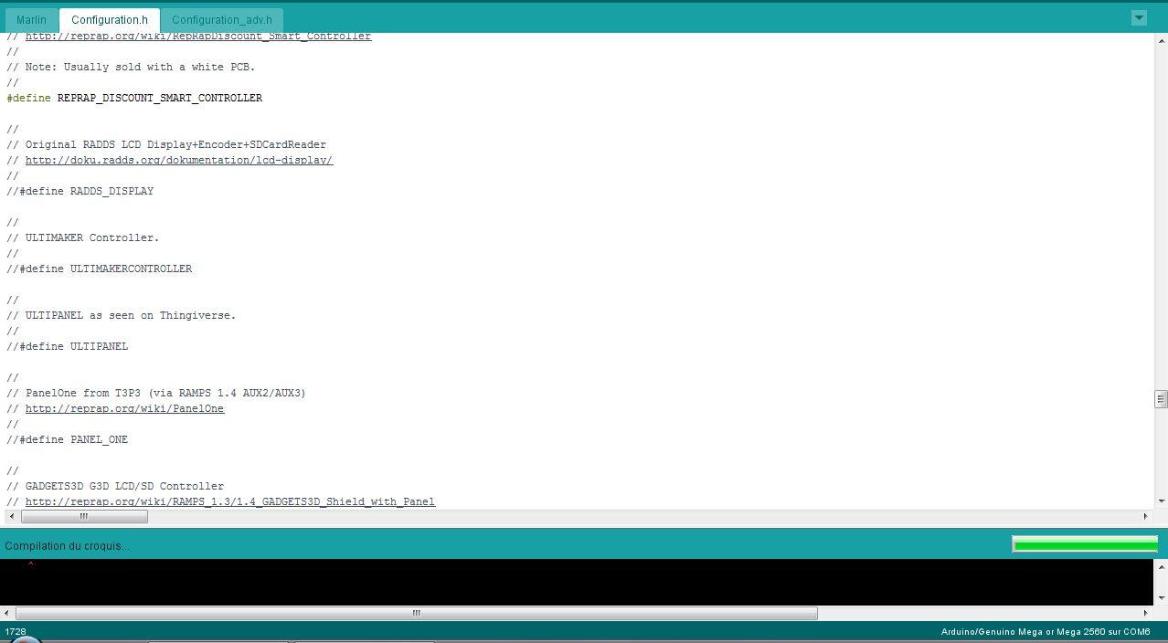

Guillaume3D Posté(e) Avril 30, 2019 Posté(e) Avril 30, 2019 (modifié) @fran6p Ça fait 15 minutes que c'est comme ça: Que faire ? Modifié (le) Avril 30, 2019 par Guillaume3D
fran6p Posté(e) Avril 30, 2019 Posté(e) Avril 30, 2019 il y a 2 minutes, Guillaume3D a dit : Que faire ? Vaste question. Lénine a tenté d'y répondre il y a plus d'un siècle et on a vu ce que ça a donné (c'était pour la minute culturelle / historique ). Qu'essaies-tu de faire? Quelle version d'Arduino? Pas encore tenté / testé Arduino pour compiler un Marlin 2 (Visual Studio Code bien que Microsoft est un très bon IDE et c'est lui que j'utilise). D'après ta copie d'écran, tout est au vert, pas de message d'erreur dans la console t'indiquant des erreurs... Donc là, désolé mais je sèche
Guillaume3D Posté(e) Avril 30, 2019 Posté(e) Avril 30, 2019 Il y a 2 heures, fran6p a dit : Qu'essaies-tu de faire? Quelle version d'Arduino? Pas encore tenté / testé Arduino pour compiler un Marlin 2 (Visual Studio Code bien que Microsoft est un très bon IDE et c'est lui que j'utilise). D'après ta copie d'écran, tout est au vert, pas de message d'erreur dans la console t'indiquant des erreurs... Donc là, désolé mais je sèche J'essaye de mettre à jour ma MKS Gen L. J'utilise la version 1.8.9 (la dernière) de l'IDE d'arduino. Il y a des erreurs (qu'on ne voit pas sur l'image): Révélation In file included from c:\users\guilla~1\appdata\local\temp\arduino_build_149942\sketch\src\inc\marlinconfig.h:41:0, from sketch\src\feature\leds\leds.cpp:27: c:\users\guilla~1\appdata\local\temp\arduino_build_149942\sketch\src\inc\SanityCheck.h:969:4: error: #error "Please enable only one probe option: PROBE_MANUALLY, FIX_MOUNTED_PROBE, BLTOUCH, SOLENOID_PROBE, Z_PROBE_ALLEN_KEY, Z_PROBE_SLED, or Z Servo." #error "Please enable only one probe option: PROBE_MANUALLY, FIX_MOUNTED_PROBE, BLTOUCH, SOLENOID_PROBE, Z_PROBE_ALLEN_KEY, Z_PROBE_SLED, or Z Servo." ^ In file included from c:\users\guilla~1\appdata\local\temp\arduino_build_149942\sketch\src\inc\marlinconfig.h:41:0, from sketch\src\feature\bltouch.cpp:23: c:\users\guilla~1\appdata\local\temp\arduino_build_149942\sketch\src\inc\SanityCheck.h:969:4: error: #error "Please enable only one probe option: PROBE_MANUALLY, FIX_MOUNTED_PROBE, BLTOUCH, SOLENOID_PROBE, Z_PROBE_ALLEN_KEY, Z_PROBE_SLED, or Z Servo." #error "Please enable only one probe option: PROBE_MANUALLY, FIX_MOUNTED_PROBE, BLTOUCH, SOLENOID_PROBE, Z_PROBE_ALLEN_KEY, Z_PROBE_SLED, or Z Servo." ^ exit status 1 In file included from c:\users\guilla~1\appdata\local\temp\arduino_build_149942\sketch\src\inc\marlinconfig.h:41:0, from sketch\src\feature\caselight.cpp:23: c:\users\guilla~1\appdata\local\temp\arduino_build_149942\sketch\src\inc\SanityCheck.h:969:4: error: #error "Please enable only one probe option: PROBE_MANUALLY, FIX_MOUNTED_PROBE, BLTOUCH, SOLENOID_PROBE, Z_PROBE_ALLEN_KEY, Z_PROBE_SLED, or Z Servo." #error "Please enable only one probe option: PROBE_MANUALLY, FIX_MOUNTED_PROBE, BLTOUCH, SOLENOID_PROBE, Z_PROBE_ALLEN_KEY, Z_PROBE_SLED, or Z Servo." ^ In file included from c:\users\guilla~1\appdata\local\temp\arduino_build_149942\sketch\src\inc\marlinconfig.h:41:0, from sketch\src\feature\leds\neopixel.cpp:27: c:\users\guilla~1\appdata\local\temp\arduino_build_149942\sketch\src\inc\SanityCheck.h:969:4: error: #error "Please enable only one probe option: PROBE_MANUALLY, FIX_MOUNTED_PROBE, BLTOUCH, SOLENOID_PROBE, Z_PROBE_ALLEN_KEY, Z_PROBE_SLED, or Z Servo." #error "Please enable only one probe option: PROBE_MANUALLY, FIX_MOUNTED_PROBE, BLTOUCH, SOLENOID_PROBE, Z_PROBE_ALLEN_KEY, Z_PROBE_SLED, or Z Servo." ^
fran6p Posté(e) Mai 1, 2019 Posté(e) Mai 1, 2019 Il y a 16 heures, Guillaume3D a dit : #error "Please enable only one probe option: PROBE_MANUALLY, FIX_MOUNTED_PROBE, BLTOUCH, SOLENOID_PROBE, Z_PROBE_ALLEN_KEY, Z_PROBE_SLED, or Z Servo." Apparemment un problème avec le système de nivellement automatique. Marlin te dit qu'il ne peut pas compiler car plusieurs sondes (probes) sont déclarées. 1

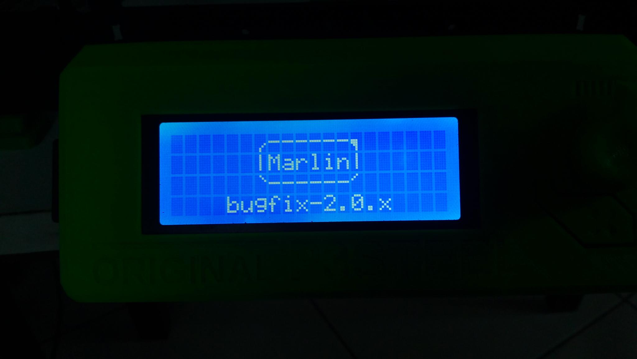

Guillaume3D Posté(e) Mai 2, 2019 Posté(e) Mai 2, 2019 @fran6p Encore quelques choses à régler mais ça marche ! 2
