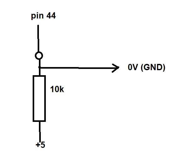

Il peut pas tester, il a mis le module en panne mdr
Mais ça peut se tester sans, en mettant la pin 44 au 5V  avec une résistance de 10k et en simulant la coupure en mettant cette pin au niveau 0
il y a 2 minutes, Nenex a dit :
Sur les prusa ils ont du ce limité a faire monter le Z de 2mm car la plupart du temps la tête n'a pas le temps de revenir en X min
