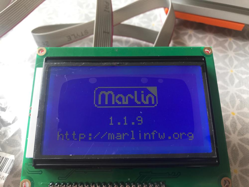

Et voilà l'écran RepRap 12864 fonctionne nickel sur mon AM8....YEAAHHHH
il suffit de bien suivre le lien suivant: https://www.thingiverse.com/thing:2103748
Et surtout ne pas se tromper dans le sens de lecture des pin sur la CM.....je m'y suis repris 3 fois à tout contrôler avant de flasher. En regardant la CM Anet V1.5 face à soi, le pin 1 du connecteur J3 se trouve en bas a D du connecteur et pareil pour le connecteur LCD.
Je n'ai brancher pour l'instant que les tables strictement nécessaire au fonctionnement de l'écran. Le repiquage de cable noté entre parenthèse ne sont pas obligatoire, je vais regarder ce qu'ils apportent un peu plus tard.

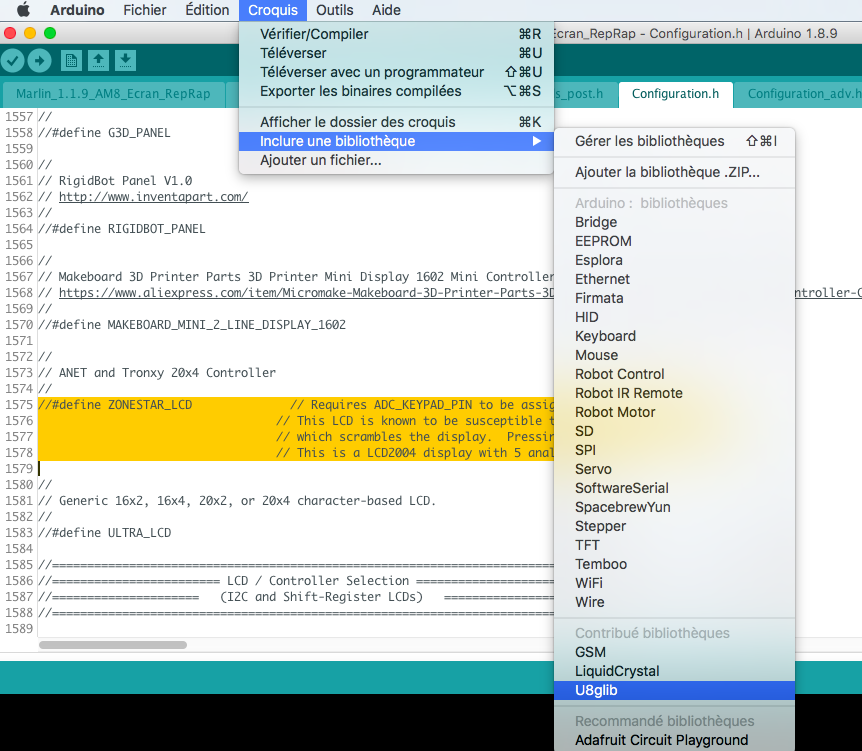

Il faut installé la bibliothèque
1557860598_Capturedcran2019-05-1114_05_10.thumb.png.0dca1d97c6aa37392872918121a7f01d.png

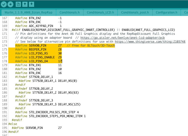

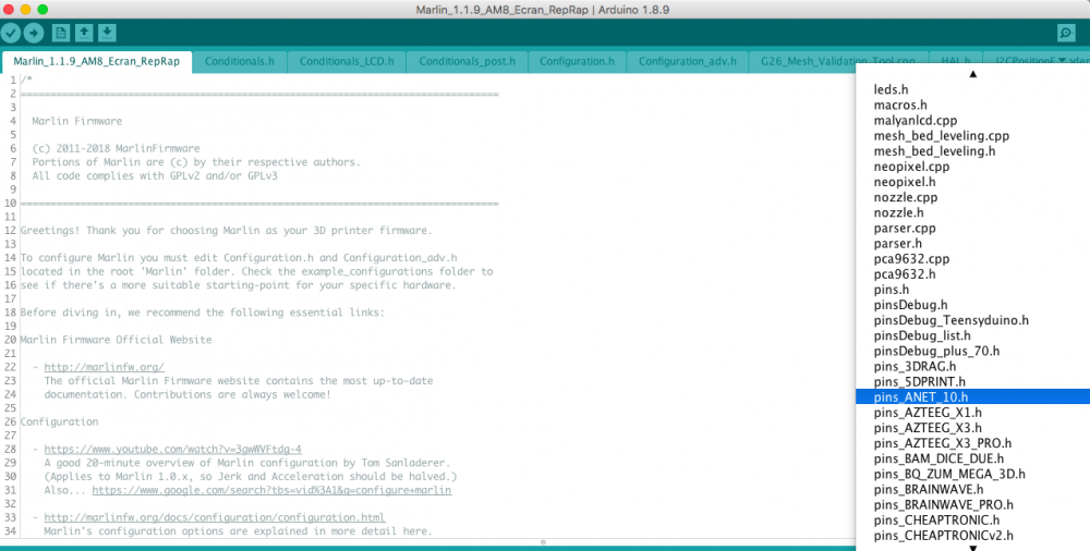

Tout d'abord modifier les affectations des pin sur la carte mère:
Il faut aller dans pins_Anet_10.h
1552534305_Capturedcran2019-05-1113_50_37.thumb.png.28f781618055c50a9f3cdde63191e19e.png
Puis modifier les pins comme sur le screen suivant :

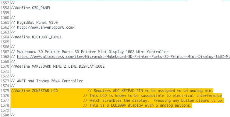

Ensuite dans configuration.h, il faut désélectionner l'écran d'origine en rajoutant 2 // devant la ligne define Zonestar_LCD :

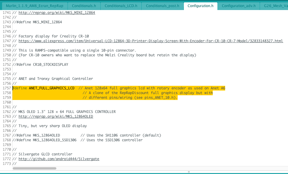

Puis sélectionner l'écran Anet_Full_Graphics_LCD : (en retirant les 2 // en début de ligne)

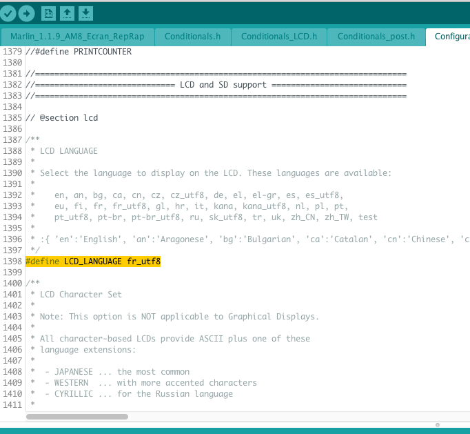

Et si tu veux l'écran en FR :
Voila, pour moi ça marche niquel. Si malgré ça, ça marche pas, regarde bien l'affectation de tes ports sur la CM et sinon j'ai vu que certains joué sur le contraste avec le potentiomètre en bas  G de l'écran.
@+ Nico
