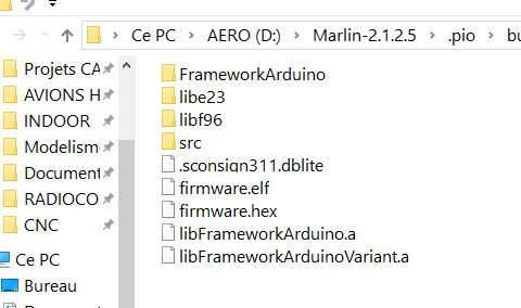

diiity Posté(e) Juin 20, 2025 Posté(e) Juin 20, 2025 voici le résultat en passant par l'ABM. Par contre en passant par le run en bas de l'écran, ça marche pas
pommeverte Posté(e) Juin 20, 2025 Posté(e) Juin 20, 2025 il ne faudra surtout pas oublier de joindre au firmware un fichier vide nommé longer3D.UI sur la carte µSD (longer3D.zip )

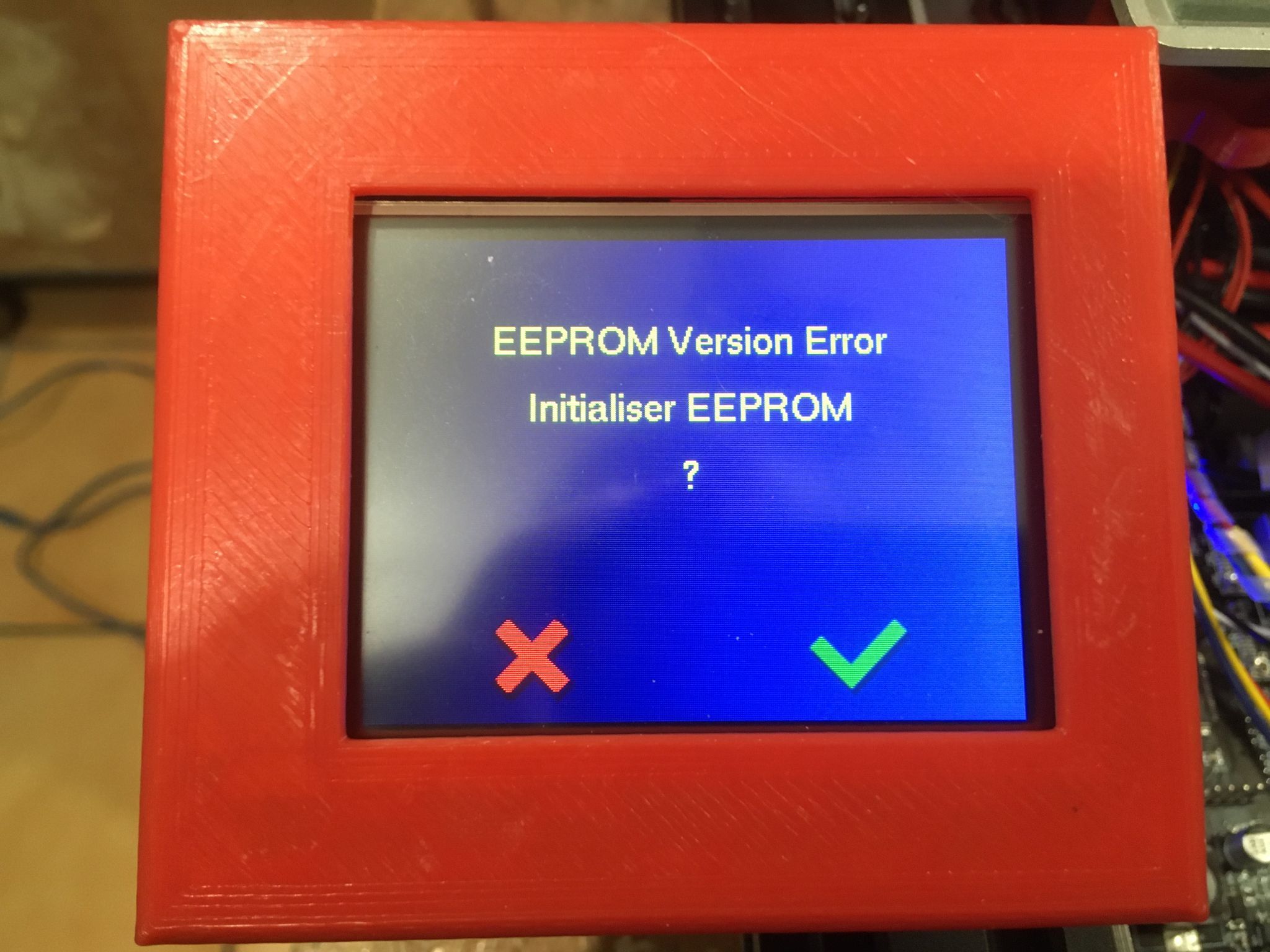

diiity Posté(e) Juin 22, 2025 Posté(e) Juin 22, 2025 (modifié) Je vais être désagréable, ça ne fonctionne pas, à l'écran j'ai ceci à chaque démarrage et je ne peux pas intervenir. Modifié (le) Juin 22, 2025 par diiity
pommeverte Posté(e) Juin 22, 2025 Posté(e) Juin 22, 2025 Salut, Tu veux dire que si tu "cliques" sur le V pour valider, l'affichage ne change pas? Est-ce que tu as essayé les autres options de compilation pour le modèle d'écran?
diiity Posté(e) Juin 22, 2025 Posté(e) Juin 22, 2025 oui c'est exactement cela et depuis le début Les seules options que j'ai utilisé c'est soit par l'ABM ou par stm32 1920( le run du bas d'écran), j'en connais pas d'autres. Avec la coche du bas de page voici le résultat: * Exécution de la tâche : C:\Users\MODELISTE\.platformio\penv\Scripts\platformio.exe run Warning! Ignore unknown configuration option `monitor_flags` in section [env] Warning! `src_filter` configuration option in section [env:DUE] is deprecated and will be removed in the next release! Please use `build_src_filter` instead Warning! `src_filter` configuration option in section [env:SAMD51_grandcentral_m4] is deprecated and will be removed in the next release! Please use `build_src_filter` instead Warning! `src_filter` configuration option in section [env:STM32F4] is deprecated and will be removed in the next release! Please use `build_src_filter` instead Warning! `src_filter` configuration option in section [env:STM32F7] is deprecated and will be removed in the next release! Please use `build_src_filter` instead Warning! `src_filter` configuration option in section [env:malyan_M300] is deprecated and will be removed in the next release! Please use `build_src_filter` instead Warning! `src_filter` configuration option in section [env:esp32] is deprecated and will be removed in the next release! Please use `build_src_filter` instead Warning! `src_filter` configuration option in section [env:teensy31] is deprecated and will be removed in the next release! Please use `build_src_filter` instead Warning! `src_filter` configuration option in section [env:teensy35] is deprecated and will be removed in the next release! Please use `build_src_filter` instead Warning! `src_filter` configuration option in section [env:teensy36] is deprecated and will be removed in the next release! Please use `build_src_filter` instead Warning! `src_filter` configuration option in section [env:teensy41] is deprecated and will be removed in the next release! Please use `build_src_filter` instead Warning! `src_build_flags` configuration option in section [env:linux_native] is deprecated and will be removed in the next release! Please use `build_src_flags` instead Warning! `src_filter` configuration option in section [env:linux_native] is deprecated and will be removed in the next release! Please use `build_src_filter` instead Warning! `src_filter` configuration option in section [env:include_tree] is deprecated and will be removed in the next release! Please use `build_src_filter` instead Processing alfawise_U20 (platform: ststm32@~6.1; board: genericSTM32F103VE; framework: arduino) -------------------------------------------------------------------------------------------------Verbose mode can be enabled via `-v, --verbose` option CONFIGURATION: https://docs.platformio.org/page/boards/ststm32/genericSTM32F103VE.html PLATFORM: ST STM32 (6.1.1) > STM32F103VE (64k RAM. 512k Flash) HARDWARE: STM32F103VET6 72MHz, 64KB RAM, 512KB Flash DEBUG: Current (stlink) External (blackmagic, jlink, stlink) PACKAGES: - framework-arduinoststm32-maple @ 2.10000.200103 (1.0.0) - toolchain-gccarmnoneeabi @ 1.70201.0 (7.2.1) Converting Marlin.ino LDF: Library Dependency Finder -> https://bit.ly/configure-pio-ldf LDF Modes: Finder ~ chain, Compatibility ~ soft Found 29 compatible libraries Scanning dependencies... Dependency Graph |-- SoftwareSerialM @ 1.0.0 |-- STM32ADC @ 1.0 |-- EEPROM |-- Wire @ 1.0 |-- USBComposite for STM32F1 @ 0.91 |-- Servo(STM32F1) @ 1.1.2 Building in release mode Compiling .pio\build\alfawise_U20\FrameworkArduinoVariant\board.cpp.o Compiling .pio\build\alfawise_U20\FrameworkArduinoVariant\wirish\boards.cpp.o Compiling .pio\build\alfawise_U20\FrameworkArduinoVariant\wirish\boards_setup.cpp.o Compiling .pio\build\alfawise_U20\FrameworkArduinoVariant\wirish\start.S.o Compiling .pio\build\alfawise_U20\FrameworkArduinoVariant\wirish\start_c.c.o Compiling .pio\build\alfawise_U20\FrameworkArduinoVariant\wirish\syscalls.c.o Compiling .pio\build\alfawise_U20\FrameworkArduino\HardwareSerial.cpp.o Compiling .pio\build\alfawise_U20\FrameworkArduino\HardwareTimer.cpp.o Compiling .pio\build\alfawise_U20\FrameworkArduino\IPAddress.cpp.o Compiling .pio\build\alfawise_U20\FrameworkArduino\Print.cpp.o Compiling .pio\build\alfawise_U20\FrameworkArduino\Stream.cpp.o Compiling .pio\build\alfawise_U20\FrameworkArduino\WString.cpp.o Compiling .pio\build\alfawise_U20\FrameworkArduino\avr\dtostrf.c.o Compiling .pio\build\alfawise_U20\FrameworkArduino\cxxabi-compat.cpp.o Compiling .pio\build\alfawise_U20\FrameworkArduino\ext_interrupts.cpp.o Compiling .pio\build\alfawise_U20\FrameworkArduino\hooks.c.o Compiling .pio\build\alfawise_U20\FrameworkArduino\itoa.c.o Compiling .pio\build\alfawise_U20\FrameworkArduino\libmaple\adc.c.o Compiling .pio\build\alfawise_U20\FrameworkArduino\libmaple\adc_f1.c.o Compiling .pio\build\alfawise_U20\FrameworkArduino\libmaple\bkp_f1.c.o Compiling .pio\build\alfawise_U20\FrameworkArduino\libmaple\dac.c.o Compiling .pio\build\alfawise_U20\FrameworkArduino\libmaple\dma.c.o Compiling .pio\build\alfawise_U20\FrameworkArduino\libmaple\dma_f1.c.o Compiling .pio\build\alfawise_U20\FrameworkArduino\libmaple\exc.S.o Compiling .pio\build\alfawise_U20\FrameworkArduino\libmaple\exti.c.o Compiling .pio\build\alfawise_U20\FrameworkArduino\libmaple\exti_f1.c.o Compiling .pio\build\alfawise_U20\FrameworkArduino\libmaple\flash.c.o Compiling .pio\build\alfawise_U20\FrameworkArduino\libmaple\fsmc_f1.c.o Compiling .pio\build\alfawise_U20\FrameworkArduino\libmaple\gpio.c.o Compiling .pio\build\alfawise_U20\FrameworkArduino\libmaple\gpio_f1.c.o Compiling .pio\build\alfawise_U20\FrameworkArduino\libmaple\i2c.c.o Compiling .pio\build\alfawise_U20\FrameworkArduino\libmaple\i2c_f1.c.o Compiling .pio\build\alfawise_U20\FrameworkArduino\libmaple\iwdg.c.o Compiling .pio\build\alfawise_U20\FrameworkArduino\libmaple\nvic.c.o Compiling .pio\build\alfawise_U20\FrameworkArduino\libmaple\pwr.c.o Compiling .pio\build\alfawise_U20\FrameworkArduino\libmaple\rcc.c.o Compiling .pio\build\alfawise_U20\FrameworkArduino\libmaple\rcc_f1.c.o Compiling .pio\build\alfawise_U20\FrameworkArduino\libmaple\spi.c.o Compiling .pio\build\alfawise_U20\FrameworkArduino\libmaple\spi_f1.c.o Compiling .pio\build\alfawise_U20\FrameworkArduino\libmaple\stm32f1\performance\isrs.S.o Compiling .pio\build\alfawise_U20\FrameworkArduino\libmaple\stm32f1\performance\vector_table.S.o Compiling .pio\build\alfawise_U20\FrameworkArduino\libmaple\systick.c.o Compiling .pio\build\alfawise_U20\FrameworkArduino\libmaple\timer.c.o Compiling .pio\build\alfawise_U20\FrameworkArduino\libmaple\timer_f1.c.o Compiling .pio\build\alfawise_U20\FrameworkArduino\libmaple\usart.c.o Compiling .pio\build\alfawise_U20\FrameworkArduino\libmaple\usart_f1.c.o Compiling .pio\build\alfawise_U20\FrameworkArduino\libmaple\usart_private.c.o Compiling .pio\build\alfawise_U20\FrameworkArduino\libmaple\usb\stm32f1\usb.c.o Compiling .pio\build\alfawise_U20\FrameworkArduino\libmaple\usb\stm32f1\usb_cdcacm.c.o Compiling .pio\build\alfawise_U20\FrameworkArduino\libmaple\usb\stm32f1\usb_reg_map.c.o Compiling .pio\build\alfawise_U20\FrameworkArduino\libmaple\usb\usb_lib\usb_core.c.o Compiling .pio\build\alfawise_U20\FrameworkArduino\libmaple\usb\usb_lib\usb_init.c.o Compiling .pio\build\alfawise_U20\FrameworkArduino\libmaple\usb\usb_lib\usb_mem.c.o Compiling .pio\build\alfawise_U20\FrameworkArduino\libmaple\usb\usb_lib\usb_regs.c.o Compiling .pio\build\alfawise_U20\FrameworkArduino\libmaple\util.c.o Compiling .pio\build\alfawise_U20\FrameworkArduino\main.cpp.o Compiling .pio\build\alfawise_U20\FrameworkArduino\new.cpp.o Compiling .pio\build\alfawise_U20\FrameworkArduino\pwm.cpp.o Compiling .pio\build\alfawise_U20\FrameworkArduino\sdio.cpp.o Compiling .pio\build\alfawise_U20\FrameworkArduino\stm32f1\util_hooks.c.o Compiling .pio\build\alfawise_U20\FrameworkArduino\stm32f1\wiring_pulse_f1.cpp.o Compiling .pio\build\alfawise_U20\FrameworkArduino\stm32f1\wirish_debug.cpp.o Compiling .pio\build\alfawise_U20\FrameworkArduino\stm32f1\wirish_digital_f1.cpp.o Compiling .pio\build\alfawise_U20\FrameworkArduino\tone.cpp.o Compiling .pio\build\alfawise_U20\FrameworkArduino\usb_serial.cpp.o Compiling .pio\build\alfawise_U20\FrameworkArduino\wirish_analog.cpp.o Compiling .pio\build\alfawise_U20\FrameworkArduino\wirish_digital.cpp.o Compiling .pio\build\alfawise_U20\FrameworkArduino\wirish_math.cpp.o Compiling .pio\build\alfawise_U20\FrameworkArduino\wirish_shift.cpp.o Compiling .pio\build\alfawise_U20\FrameworkArduino\wirish_time.cpp.o Compiling .pio\build\alfawise_U20\src\src\HAL\STM32F1\HAL.cpp.o Compiling .pio\build\alfawise_U20\src\src\HAL\STM32F1\HAL_SPI.cpp.o Compiling .pio\build\alfawise_U20\src\src\HAL\STM32F1\MarlinSerial.cpp.o Compiling .pio\build\alfawise_U20\src\src\HAL\STM32F1\SPD\stm32f10x_flash.c.o Compiling .pio\build\alfawise_U20\src\src\HAL\STM32F1\SPD\stm32f10x_rcc.c.o Compiling .pio\build\alfawise_U20\src\src\HAL\STM32F1\SPI.cpp.o Compiling .pio\build\alfawise_U20\src\src\HAL\STM32F1\Servo.cpp.o Compiling .pio\build\alfawise_U20\src\src\HAL\STM32F1\SoftwareSerial.cpp.o Compiling .pio\build\alfawise_U20\src\src\HAL\STM32F1\dogm\u8g_com_stm32duino_swspi.cpp.o Compiling .pio\build\alfawise_U20\src\src\HAL\STM32F1\eeprom_bl24cxx.cpp.o Compiling .pio\build\alfawise_U20\src\src\HAL\STM32F1\eeprom_flash.cpp.o Compiling .pio\build\alfawise_U20\src\src\HAL\STM32F1\eeprom_if_iic.cpp.o Compiling .pio\build\alfawise_U20\src\src\HAL\STM32F1\eeprom_sdcard.cpp.o Compiling .pio\build\alfawise_U20\src\src\HAL\STM32F1\eeprom_wired.cpp.o Compiling .pio\build\alfawise_U20\src\src\HAL\STM32F1\msc_sd.cpp.o Compiling .pio\build\alfawise_U20\src\src\HAL\STM32F1\onboard_sd.cpp.o Compiling .pio\build\alfawise_U20\src\src\HAL\STM32F1\sdio.cpp.o Compiling .pio\build\alfawise_U20\src\src\HAL\STM32F1\tft\tft_fsmc.cpp.o Compiling .pio\build\alfawise_U20\src\src\HAL\STM32F1\tft\tft_spi.cpp.o Compiling .pio\build\alfawise_U20\src\src\HAL\STM32F1\tft\xpt2046.cpp.o Compiling .pio\build\alfawise_U20\src\src\HAL\STM32F1\timers.cpp.o Compiling .pio\build\alfawise_U20\src\src\HAL\STM32F1\watchdog.cpp.o Compiling .pio\build\alfawise_U20\src\src\HAL\shared\HAL_spi_L6470.cpp.o Compiling .pio\build\alfawise_U20\src\src\HAL\shared\eeprom_api.cpp.o Compiling .pio\build\alfawise_U20\src\src\HAL\shared\eeprom_if_i2c.cpp.o Compiling .pio\build\alfawise_U20\src\src\HAL\shared\eeprom_if_spi.cpp.o Compiling .pio\build\alfawise_U20\src\src\HAL\shared\esp_wifi.cpp.o Compiling .pio\build\alfawise_U20\src\src\HAL\shared\servo.cpp.o Compiling .pio\build\alfawise_U20\src\src\MarlinCore.cpp.o Compiling .pio\build\alfawise_U20\src\src\core\serial.cpp.o Compiling .pio\build\alfawise_U20\src\src\core\utility.cpp.o Compiling .pio\build\alfawise_U20\src\src\feature\bedlevel\bedlevel.cpp.o Compiling .pio\build\alfawise_U20\src\src\feature\bedlevel\mbl\mesh_bed_leveling.cpp.o Compiling .pio\build\alfawise_U20\src\src\feature\pause.cpp.o Compiling .pio\build\alfawise_U20\src\src\feature\powerloss.cpp.o Compiling .pio\build\alfawise_U20\src\src\feature\runout.cpp.o Compiling .pio\build\alfawise_U20\src\src\feature\touch\calibration.cpp.o Compiling .pio\build\alfawise_U20\src\src\feature\touch\fsmc.cpp.o Compiling .pio\build\alfawise_U20\src\src\feature\touch\ili9328.cpp.o Compiling .pio\build\alfawise_U20\src\src\feature\touch\ili9341.cpp.o Compiling .pio\build\alfawise_U20\src\src\feature\touch\lcd.cpp.o Compiling .pio\build\alfawise_U20\src\src\feature\touch\st7789v.cpp.o Compiling .pio\build\alfawise_U20\src\src\gcode\bedlevel\G26.cpp.o Compiling .pio\build\alfawise_U20\src\src\gcode\bedlevel\G42.cpp.o Compiling .pio\build\alfawise_U20\src\src\gcode\bedlevel\M420.cpp.o Compiling .pio\build\alfawise_U20\src\src\gcode\bedlevel\mbl\G29.cpp.o Compiling .pio\build\alfawise_U20\src\src\gcode\bedlevel\mbl\M421.cpp.o Compiling .pio\build\alfawise_U20\src\src\gcode\calibrate\G28.cpp.o Compiling .pio\build\alfawise_U20\src\src\gcode\config\M200-M205.cpp.o Compiling .pio\build\alfawise_U20\src\src\gcode\config\M220.cpp.o Compiling .pio\build\alfawise_U20\src\src\gcode\config\M221.cpp.o Compiling .pio\build\alfawise_U20\src\src\gcode\config\M301.cpp.o Compiling .pio\build\alfawise_U20\src\src\gcode\config\M302.cpp.o Compiling .pio\build\alfawise_U20\src\src\gcode\config\M304.cpp.o Compiling .pio\build\alfawise_U20\src\src\gcode\config\M92.cpp.o Compiling .pio\build\alfawise_U20\src\src\gcode\control\M108_M112_M410.cpp.o Compiling .pio\build\alfawise_U20\src\src\gcode\control\M111.cpp.o Compiling .pio\build\alfawise_U20\src\src\gcode\control\M120_M121.cpp.o Compiling .pio\build\alfawise_U20\src\src\gcode\control\M17_M18_M84.cpp.o Compiling .pio\build\alfawise_U20\src\src\gcode\control\M211.cpp.o Compiling .pio\build\alfawise_U20\src\src\gcode\control\M280.cpp.o Compiling .pio\build\alfawise_U20\src\src\gcode\control\M350_M351.cpp.o Compiling .pio\build\alfawise_U20\src\src\gcode\control\M400.cpp.o Compiling .pio\build\alfawise_U20\src\src\gcode\control\M80_M81.cpp.o Compiling .pio\build\alfawise_U20\src\src\gcode\control\M85.cpp.o Compiling .pio\build\alfawise_U20\src\src\gcode\control\M993_M994.cpp.o Compiling .pio\build\alfawise_U20\src\src\gcode\control\M997.cpp.o Compiling .pio\build\alfawise_U20\src\src\gcode\control\M999.cpp.o Compiling .pio\build\alfawise_U20\src\src\gcode\control\T.cpp.o Compiling .pio\build\alfawise_U20\src\src\gcode\eeprom\M500-M504.cpp.o Compiling .pio\build\alfawise_U20\src\src\gcode\feature\digipot\M907-M910.cpp.o Compiling .pio\build\alfawise_U20\src\src\gcode\feature\pause\G27.cpp.o Compiling .pio\build\alfawise_U20\src\src\gcode\feature\pause\M600.cpp.o Compiling .pio\build\alfawise_U20\src\src\gcode\feature\pause\M603.cpp.o Compiling .pio\build\alfawise_U20\src\src\gcode\feature\pause\M701_M702.cpp.o Compiling .pio\build\alfawise_U20\src\src\gcode\feature\powerloss\M1000.cpp.o Compiling .pio\build\alfawise_U20\src\src\gcode\feature\powerloss\M413.cpp.o Compiling .pio\build\alfawise_U20\src\src\gcode\feature\runout\M412.cpp.o Compiling .pio\build\alfawise_U20\src\src\gcode\gcode.cpp.o Compiling .pio\build\alfawise_U20\src\src\gcode\gcode_d.cpp.o Compiling .pio\build\alfawise_U20\src\src\gcode\geometry\G92.cpp.o Compiling .pio\build\alfawise_U20\src\src\gcode\geometry\M206_M428.cpp.o Compiling .pio\build\alfawise_U20\src\src\gcode\host\M110.cpp.o Compiling .pio\build\alfawise_U20\src\src\gcode\host\M113.cpp.o Compiling .pio\build\alfawise_U20\src\src\gcode\host\M114.cpp.o Compiling .pio\build\alfawise_U20\src\src\gcode\host\M115.cpp.o Compiling .pio\build\alfawise_U20\src\src\gcode\host\M118.cpp.o Compiling .pio\build\alfawise_U20\src\src\gcode\host\M119.cpp.o Compiling .pio\build\alfawise_U20\src\src\gcode\lcd\M0_M1.cpp.o Compiling .pio\build\alfawise_U20\src\src\gcode\lcd\M117.cpp.o Compiling .pio\build\alfawise_U20\src\src\gcode\lcd\M145.cpp.o Compiling .pio\build\alfawise_U20\src\src\gcode\lcd\M300.cpp.o Compiling .pio\build\alfawise_U20\src\src\gcode\lcd\M73.cpp.o Compiling .pio\build\alfawise_U20\src\src\gcode\motion\G0_G1.cpp.o Compiling .pio\build\alfawise_U20\src\src\gcode\motion\G2_G3.cpp.o Compiling .pio\build\alfawise_U20\src\src\gcode\motion\G4.cpp.o Compiling .pio\build\alfawise_U20\src\src\gcode\parser.cpp.o Compiling .pio\build\alfawise_U20\src\src\gcode\queue.cpp.o Compiling .pio\build\alfawise_U20\src\src\gcode\sd\M1001.cpp.o Compiling .pio\build\alfawise_U20\src\src\gcode\sd\M20.cpp.o Compiling .pio\build\alfawise_U20\src\src\gcode\sd\M21_M22.cpp.o Compiling .pio\build\alfawise_U20\src\src\gcode\sd\M23.cpp.o Compiling .pio\build\alfawise_U20\src\src\gcode\sd\M24_M25.cpp.o Compiling .pio\build\alfawise_U20\src\src\gcode\sd\M26.cpp.o Compiling .pio\build\alfawise_U20\src\src\gcode\sd\M27.cpp.o Compiling .pio\build\alfawise_U20\src\src\gcode\sd\M28_M29.cpp.o Compiling .pio\build\alfawise_U20\src\src\gcode\sd\M30.cpp.o Compiling .pio\build\alfawise_U20\src\src\gcode\sd\M32.cpp.o Compiling .pio\build\alfawise_U20\src\src\gcode\sd\M33.cpp.o Compiling .pio\build\alfawise_U20\src\src\gcode\sd\M34.cpp.o Compiling .pio\build\alfawise_U20\src\src\gcode\sd\M524.cpp.o Compiling .pio\build\alfawise_U20\src\src\gcode\sd\M928.cpp.o Compiling .pio\build\alfawise_U20\src\src\gcode\stats\M31.cpp.o Compiling .pio\build\alfawise_U20\src\src\gcode\stats\M75-M78.cpp.o Compiling .pio\build\alfawise_U20\src\src\gcode\temp\M104_M109.cpp.o Compiling .pio\build\alfawise_U20\src\src\gcode\temp\M105.cpp.o Compiling .pio\build\alfawise_U20\src\src\gcode\temp\M106_M107.cpp.o Compiling .pio\build\alfawise_U20\src\src\gcode\temp\M140_M190.cpp.o Compiling .pio\build\alfawise_U20\src\src\gcode\temp\M141_M191.cpp.o Compiling .pio\build\alfawise_U20\src\src\gcode\temp\M155.cpp.o Compiling .pio\build\alfawise_U20\src\src\gcode\temp\M303.cpp.o Compiling .pio\build\alfawise_U20\src\src\gcode\units\M82_M83.cpp.o Compiling .pio\build\alfawise_U20\src\src\lcd\extui\ui_api.cpp.o Compiling .pio\build\alfawise_U20\src\src\lcd\fontutils.cpp.o Compiling .pio\build\alfawise_U20\src\src\lcd\lcdprint.cpp.o Compiling .pio\build\alfawise_U20\src\src\lcd\menu\menu.cpp.o Compiling .pio\build\alfawise_U20\src\src\lcd\menu\menu_advanced.cpp.o Compiling .pio\build\alfawise_U20\src\src\lcd\menu\menu_bed_corners.cpp.o Compiling .pio\build\alfawise_U20\src\src\lcd\menu\menu_configuration.cpp.o Compiling .pio\build\alfawise_U20\src\src\lcd\menu\menu_custom.cpp.o Compiling .pio\build\alfawise_U20\src\src\lcd\menu\menu_filament.cpp.o Compiling .pio\build\alfawise_U20\src\src\lcd\menu\menu_game.cpp.o Compiling .pio\build\alfawise_U20\src\src\lcd\menu\menu_info.cpp.o Compiling .pio\build\alfawise_U20\src\src\lcd\menu\menu_job_recovery.cpp.o Compiling .pio\build\alfawise_U20\src\src\lcd\menu\menu_main.cpp.o Compiling .pio\build\alfawise_U20\src\src\lcd\menu\menu_media.cpp.o Compiling .pio\build\alfawise_U20\src\src\lcd\menu\menu_mixer.cpp.o Compiling .pio\build\alfawise_U20\src\src\lcd\menu\menu_motion.cpp.o Compiling .pio\build\alfawise_U20\src\src\lcd\menu\menu_probe_offset.cpp.o Compiling .pio\build\alfawise_U20\src\src\lcd\menu\menu_temperature.cpp.o Compiling .pio\build\alfawise_U20\src\src\lcd\menu\menu_touchscreen.cpp.o Compiling .pio\build\alfawise_U20\src\src\lcd\menu\menu_tune.cpp.o Compiling .pio\build\alfawise_U20\src\src\lcd\tft\canvas.cpp.o Compiling .pio\build\alfawise_U20\src\src\lcd\tft\fontdata\fontdata_10x20.cpp.o Compiling .pio\build\alfawise_U20\src\src\lcd\tft\fontdata\fontdata_ISO10646_1.cpp.o Compiling .pio\build\alfawise_U20\src\src\lcd\tft\fontdata\helvetica_12_bold.cpp.o Compiling .pio\build\alfawise_U20\src\src\lcd\tft\fontdata\helvetica_14.cpp.o Compiling .pio\build\alfawise_U20\src\src\lcd\tft\fontdata\helvetica_18.cpp.o Compiling .pio\build\alfawise_U20\src\src\lcd\tft\fontdata\profont_22.cpp.o Compiling .pio\build\alfawise_U20\src\src\lcd\tft\images\back_32x32x4.cpp.o Compiling .pio\build\alfawise_U20\src\src\lcd\tft\images\background_320x30x16.cpp.o Compiling .pio\build\alfawise_U20\src\src\lcd\tft\images\bootscreen_112x38x1.cpp.o Compiling .pio\build\alfawise_U20\src\src\lcd\tft\images\bootscreen_195x59x16.cpp.o Compiling .pio\build\alfawise_U20\src\src\lcd\tft\images\bootscreen_228x255x2.cpp.o Compiling .pio\build\alfawise_U20\src\src\lcd\tft\images\bootscreen_228x255x4.cpp.o Compiling .pio\build\alfawise_U20\src\src\lcd\tft\images\bootscreen_320x240x16.cpp.o Compiling .pio\build\alfawise_U20\src\src\lcd\tft\images\bootscreen_480x320x16.cpp.o Compiling .pio\build\alfawise_U20\src\src\lcd\tft\images\btn_rounded_64x52x4.cpp.o Compiling .pio\build\alfawise_U20\src\src\lcd\tft\images\cancel_64x64x4.cpp.o Compiling .pio\build\alfawise_U20\src\src\lcd\tft\images\chamber_64x64x4.cpp.o Compiling .pio\build\alfawise_U20\src\src\lcd\tft\images\confirm_64x64x4.cpp.o Compiling .pio\build\alfawise_U20\src\src\lcd\tft\images\decrease_64x64x4.cpp.o Compiling .pio\build\alfawise_U20\src\src\lcd\tft\images\directory_32x32x4.cpp.o Compiling .pio\build\alfawise_U20\src\src\lcd\tft\images\down_32x32x4.cpp.o Compiling .pio\build\alfawise_U20\src\src\lcd\tft\images\fan_64x64x4.cpp.o Compiling .pio\build\alfawise_U20\src\src\lcd\tft\images\fan_fast_64x64x4.cpp.o Compiling .pio\build\alfawise_U20\src\src\lcd\tft\images\fan_slow_64x64x4.cpp.o Compiling .pio\build\alfawise_U20\src\src\lcd\tft\images\feedrate_32x32x4.cpp.o Compiling .pio\build\alfawise_U20\src\src\lcd\tft\images\flowrate_32x32x4.cpp.o Compiling .pio\build\alfawise_U20\src\src\lcd\tft\images\heated_bed_64x64x4.cpp.o Compiling .pio\build\alfawise_U20\src\src\lcd\tft\images\home_64x64x4.cpp.o Compiling .pio\build\alfawise_U20\src\src\lcd\tft\images\hotend_64x64x4.cpp.o Compiling .pio\build\alfawise_U20\src\src\lcd\tft\images\increase_64x64x4.cpp.o Compiling .pio\build\alfawise_U20\src\src\lcd\tft\images\left_32x32x4.cpp.o Compiling .pio\build\alfawise_U20\src\src\lcd\tft\images\leveling_32x32x4.cpp.o Compiling .pio\build\alfawise_U20\src\src\lcd\tft\images\menu_64x64x4.cpp.o Compiling .pio\build\alfawise_U20\src\src\lcd\tft\images\pause_64x64x4.cpp.o Compiling .pio\build\alfawise_U20\src\src\lcd\tft\images\refresh_32x32x4.cpp.o Compiling .pio\build\alfawise_U20\src\src\lcd\tft\images\right_32x32x4.cpp.o Compiling .pio\build\alfawise_U20\src\src\lcd\tft\images\sd_64x64x4.cpp.o Compiling .pio\build\alfawise_U20\src\src\lcd\tft\images\settings_64x64x4.cpp.o Compiling .pio\build\alfawise_U20\src\src\lcd\tft\images\slider_8x16x4.cpp.o Compiling .pio\build\alfawise_U20\src\src\lcd\tft\images\up_32x32x4.cpp.o Compiling .pio\build\alfawise_U20\src\src\lcd\tft\tft.cpp.o Compiling .pio\build\alfawise_U20\src\src\lcd\tft\tft_image.cpp.o Compiling .pio\build\alfawise_U20\src\src\lcd\tft\tft_queue.cpp.o Compiling .pio\build\alfawise_U20\src\src\lcd\tft\tft_string.cpp.o Compiling .pio\build\alfawise_U20\src\src\lcd\tft\touch.cpp.o Compiling .pio\build\alfawise_U20\src\src\lcd\tft\ui_320x240.cpp.o Compiling .pio\build\alfawise_U20\src\src\lcd\tft\ui_480x320.cpp.o Compiling .pio\build\alfawise_U20\src\src\lcd\tft_io\tft_io.cpp.o Compiling .pio\build\alfawise_U20\src\src\lcd\ultralcd.cpp.o Compiling .pio\build\alfawise_U20\src\src\libs\buzzer.cpp.o Compiling .pio\build\alfawise_U20\src\src\libs\crc16.cpp.o Compiling .pio\build\alfawise_U20\src\src\libs\nozzle.cpp.o Compiling .pio\build\alfawise_U20\src\src\libs\numtostr.cpp.o Compiling .pio\build\alfawise_U20\src\src\libs\stopwatch.cpp.o Compiling .pio\build\alfawise_U20\src\src\libs\vector_3.cpp.o Compiling .pio\build\alfawise_U20\src\src\module\endstops.cpp.o Compiling .pio\build\alfawise_U20\src\src\module\motion.cpp.o Compiling .pio\build\alfawise_U20\src\src\module\planner.cpp.o Compiling .pio\build\alfawise_U20\src\src\module\servo.cpp.o Compiling .pio\build\alfawise_U20\src\src\module\settings.cpp.o Compiling .pio\build\alfawise_U20\src\src\module\stepper.cpp.o Compiling .pio\build\alfawise_U20\src\src\module\stepper\indirection.cpp.o Compiling .pio\build\alfawise_U20\src\src\module\temperature.cpp.o Compiling .pio\build\alfawise_U20\src\src\module\tool_change.cpp.o Compiling .pio\build\alfawise_U20\src\src\sd\Sd2Card.cpp.o Compiling .pio\build\alfawise_U20\src\src\sd\SdBaseFile.cpp.o Compiling .pio\build\alfawise_U20\src\src\sd\SdFatUtil.cpp.o Compiling .pio\build\alfawise_U20\src\src\sd\SdFile.cpp.o Compiling .pio\build\alfawise_U20\src\src\sd\SdVolume.cpp.o Compiling .pio\build\alfawise_U20\src\src\sd\cardreader.cpp.o Compiling .pio\build\alfawise_U20\libd75\SoftwareSerialM\HAL_softserial_LPC1768.cpp.o Compiling .pio\build\alfawise_U20\libd75\SoftwareSerialM\HAL_softserial_SAMD51.cpp.o Compiling .pio\build\alfawise_U20\libd75\SoftwareSerialM\HAL_softserial_STM32.cpp.o Compiling .pio\build\alfawise_U20\libd75\SoftwareSerialM\HAL_softserial_STM32F1.cpp.o Compiling .pio\build\alfawise_U20\libd75\SoftwareSerialM\SoftwareSerial.cpp.o Compiling .pio\build\alfawise_U20\libada\STM32ADC\STM32ADC.cpp.o Archiving .pio\build\alfawise_U20\libd75\libSoftwareSerialM.a Compiling .pio\build\alfawise_U20\libada\STM32ADC\utility\util_adc.c.o Compiling .pio\build\alfawise_U20\lib2f0\EEPROM\EEPROM.cpp.o C:\Users\MODELISTE\.platformio\packages\framework-arduinoststm32-maple@2.10000.200103\STM32F1\libraries\STM32ADC\src\utility\util_adc.c:10:30: warning: 'adc_result' initialized and declared 'extern' extern volatile unsigned int adc_result = 0; ^~~~~~~~~~ Archiving .pio\build\alfawise_U20\libada\libSTM32ADC.a Compiling .pio\build\alfawise_U20\lib2f0\EEPROM\flash_stm32.c.o Compiling .pio\build\alfawise_U20\liba8e\Wire\SoftWire.cpp.o Archiving .pio\build\alfawise_U20\lib2f0\libEEPROM.a Compiling .pio\build\alfawise_U20\liba8e\Wire\Wire.cpp.o Compiling .pio\build\alfawise_U20\liba8e\Wire\utility\WireBase.cpp.o Compiling .pio\build\alfawise_U20\libca2\USBComposite\AbsMouse.cpp.o Archiving .pio\build\alfawise_U20\liba8e\libWire.a Compiling .pio\build\alfawise_U20\libca2\USBComposite\Consumer.cpp.o Compiling .pio\build\alfawise_U20\libca2\USBComposite\HIDReports.cpp.o Compiling .pio\build\alfawise_U20\libca2\USBComposite\Joystick.cpp.o Compiling .pio\build\alfawise_U20\libca2\USBComposite\Keyboard.cpp.o Compiling .pio\build\alfawise_U20\libca2\USBComposite\MinSysex.c.o Compiling .pio\build\alfawise_U20\libca2\USBComposite\Mouse.cpp.o Compiling .pio\build\alfawise_U20\libca2\USBComposite\USBComposite.cpp.o Compiling .pio\build\alfawise_U20\libca2\USBComposite\USBCompositeSerial.cpp.o Compiling .pio\build\alfawise_U20\libca2\USBComposite\USBHID.cpp.o Compiling .pio\build\alfawise_U20\libca2\USBComposite\USBMIDI.cpp.o Compiling .pio\build\alfawise_U20\libca2\USBComposite\USBMassStorage.cpp.o Compiling .pio\build\alfawise_U20\libca2\USBComposite\USBXBox360.cpp.o Compiling .pio\build\alfawise_U20\libca2\USBComposite\usb_composite_serial.c.o Compiling .pio\build\alfawise_U20\libca2\USBComposite\usb_generic.c.o Compiling .pio\build\alfawise_U20\libca2\USBComposite\usb_hid.c.o Compiling .pio\build\alfawise_U20\libca2\USBComposite\usb_mass.c.o Compiling .pio\build\alfawise_U20\libca2\USBComposite\usb_mass_mal.c.o Compiling .pio\build\alfawise_U20\libca2\USBComposite\usb_midi_device.c.o Compiling .pio\build\alfawise_U20\libca2\USBComposite\usb_scsi.c.o Compiling .pio\build\alfawise_U20\libca2\USBComposite\usb_scsi_data.c.o Compiling .pio\build\alfawise_U20\libca2\USBComposite\usb_setup.cpp.o Compiling .pio\build\alfawise_U20\libca2\USBComposite\usb_x360.c.o Compiling .pio\build\alfawise_U20\lib264\Servo\Servo.cpp.o Archiving .pio\build\alfawise_U20\libca2\libUSBComposite.a Archiving .pio\build\alfawise_U20\lib264\libServo.a Linking .pio\build\alfawise_U20\firmware.elf c:/users/modeliste/.platformio/packages/toolchain-gccarmnoneeabi@1.70201.0/bin/../lib/gcc/arm-none-eabi/7.2.1/../../../../arm-none-eabi/bin/ld.exe: cannot open linker script file D:/CNC/Imprimante_3D/Alfawise_U20/COMPILATION/Marlin-2.0.7.2 23-11-2020 nouvel écran/buildroot/share/PlatformIO/ldscripts/STM32F103VE_longer.ld: Invalid argument collect2.exe: error: ld returned 1 exit status *** [.pio\build\alfawise_U20\firmware.elf] Error 1 ================================= [FAILED] Took 281.96 seconds ================================= Environment Status Duration ------------- -------- ------------ alfawise_U20 FAILED 00:04:41.962 ============================= 1 failed, 0 succeeded in 00:04:41.962 ============================= * Arrêt du processus de terminal "C:\Users\MODELISTE\.platformio\penv\Scripts\platformio.exe 'run'". Code de sortie : 1. * Le terminal sera réutilisé par les tâches, appuyez sur une touche pour le fermer. J'ai cherché ce fichier firmware.elf, d'où vient l'erreur mais je ne le trouve pas, est ce ce ne serait pas un manque?
pommeverte Posté(e) Juin 23, 2025 Posté(e) Juin 23, 2025 Salut, Il y a 16 heures, pommeverte a dit : Est-ce que tu as essayé les autres options de compilation pour le modèle d'écran? je voulais dire: les options de compilation de l'écran ( TS_V11, TS_V12 ou TS_V19).

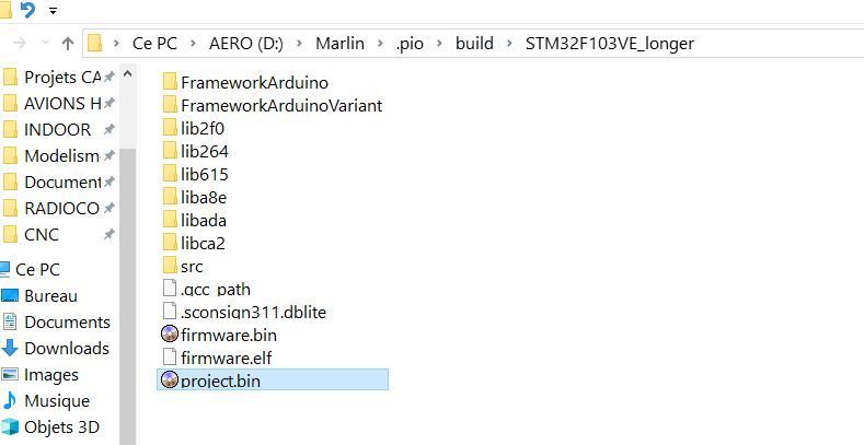

diiity Posté(e) Juin 23, 2025 Posté(e) Juin 23, 2025 (modifié) Tu as raison, je viens de la télécharger, je vais la compiler tel que, sans rien changer j'en suis au début de la compile j'ai déjà une erreur: mega2560 failed Voici le résultat avec run en bas de page Resolving mega2560 dependencies... Platform Manager: Installing atmelavr @ ~4.0.1 Downloading 0% 10% 20% 30% 40% 50% 60% Unpacking 0% 10% 20% 30% 40% 50% 60% 70% 80% 90% 100% Platform Manager: atmelavr@4.0.1 has been installed! Tool Manager: Installing platformio/framework-arduino-avr @ ~5.1.0 Downloading 0% 10% 20% 30% 40% 50% 60% 70% 80% 90% 100% Unpacking 0% 10% 20% 30% 40% 50% 60% 70% 80% 90% 100% Tool Manager: framework-arduino-avr@5.1.0 has been installed! Updating metadata for the vscode IDE... UserSideException: Processing mega2560 (board: megaatmega2560; platform: atmelavr@~4.0.1; framework: arduino) -------------------------------------------------------------------------------- Verbose mode can be enabled via `-v, --verbose` option CONFIGURATION: https://docs.platformio.org/page/boards/atmelavr/megaatmega2560.html PLATFORM: Atmel AVR (4.0.1) > Arduino Mega or Mega 2560 ATmega2560 (Mega 2560) HARDWARE: ATMEGA2560 16MHz, 8KB RAM, 248KB Flash DEBUG: Current (avr-stub) External (avr-stub, simavr) PACKAGES: - framework-arduino-avr @ 5.1.0 - toolchain-atmelavr @ 1.70300.191015 (7.3.0) Converting Marlin.ino LDF: Library Dependency Finder -> https://bit.ly/configure-pio-ldf LDF Modes: Finder ~ chain, Compatibility ~ soft Found 5 compatible libraries Scanning dependencies... Dependency Graph |-- Wire @ 1.0 |-- SPI @ 1.0 Building in release mode FileNotFoundError: [Errno 2] No such file or directory: 'd:\\Marlin-2.1.2.5\\.pio\\build\\mega2560\\idedata.json': File "C:\Users\MODELISTE\.platformio\penv\Lib\site-packages\platformio\builder\main.py", line 226: with open( ========================= [FAILED] Took 28.37 seconds ========================= Environment Status Duration ------------- -------- ------------ mega2560 FAILED 00:00:28.367 ==================== 1 failed, 0 succeeded in 00:00:28.367 ============= Je viens de le refaire avec ABM, il me sort un fichier hex Si je veux installer le dernier firmware, pour retrouver mes modifs dans les divers fichiers configuration.h, Configuration_adv.h et platformio.ini, est ce que je peux simplement faire un copier/coller de mes anciens fichiers, ou refaire les modifs à la main? Comment transférer le fichier hex, par arduino ide? Modifié (le) Juin 23, 2025 par diiity
pommeverte Posté(e) Juin 23, 2025 Posté(e) Juin 23, 2025 Il y a 5 heures, diiity a dit : j'en suis au début de la compile j'ai déjà une erreur: mega2560 failed c'est parce que tu n'as pas choisi le bon environnement dans le fichier platformio.ini, ç'est à dire STM32F103VE_longer. Il y a 5 heures, diiity a dit : ou refaire les modifs à la main? oui, tu n'as pas le choix. Il y a 5 heures, diiity a dit : Comment transférer le fichier hex, par arduino ide? tu ne peux pas. L'extension hex est spécifique aux cartes-mères 8bits alors que tu as une carte 32bits. Ça vient du fait que tu n'as pas le bon environnement.

diiity Posté(e) Juin 24, 2025 Posté(e) Juin 24, 2025 (modifié) Résultat très satisfaisant, la compilation a fonctionné du premier coup, j'ai utilisé la coche du bas de page. Préalablement, j'ai désinstallé la version française et ABM comme ça pas d'ambiguité. J'ai refait une compile avec les fichiers que tu m'as donné, puis une troisième avec les mêmes fichiers mais formatés avec ma configuration, et tout se passe bien. Il ne me reste plus qu'à configurer le linear advance, le jerk, et l'extrudeur. J'ai un problème avec linear advance, j'ai bien décommenté la ligne mais il doit manquer quelque chose car ça ne compile pas. De plus, les + et - de l'écran sont à l'envers, quand j'appuie sur moins, çà incrémente, il doit y avoir un endroit par redresser je pense. Après linear advance, il ne me restera que l'extrudeur à régler et le 3D touch bien sûr Modifié (le) Juin 24, 2025 par diiity
pommeverte Posté(e) Juin 24, 2025 Posté(e) Juin 24, 2025 (modifié) Salut, Il y a 6 heures, diiity a dit : tout se passe bien est-ce qu'on peut en conclure que l'écran est fonctionnel? si oui, quelle option fallait-il choisir pour cet écran SID240320-8PCB-D? Réponse dans un message ci-dessous: TS_V11 Citation Modifié (le) Juin 24, 2025 par pommeverte
diiity Posté(e) Juin 24, 2025 Posté(e) Juin 24, 2025 (modifié) et bien oui il est fonctionnel. C'est de çà dont tu parles, la fonction miroir? TFT_ROTATE_90, TFT_ROTATE_90_MIRROR_X, TFT_ROTATE_90_MIRROR_Y, * TFT_ROTATE_180, TFT_ROTATE_180_MIRROR_X, TFT_ROTATE_180_MIRROR_Y, * TFT_ROTATE_270, TFT_ROTATE_270_MIRROR_X, TFT_ROTATE_270_MIRROR_Y, * TFT_MIRROR_X, TFT_MIRROR_Y, TFT_NO_ROTATION */ //#define TFT_ROTATION TFT_NO_ROTATION Modifié (le) Juin 24, 2025 par diiity
pommeverte Posté(e) Juin 24, 2025 Posté(e) Juin 24, 2025 (modifié) non, je parle de la version V1.1, V1.2 ou V1.9: //#define TS_V11 #define TS_V12 //#define TS_V19 Modifié (le) Juin 24, 2025 par pommeverte
diiity Posté(e) Juin 24, 2025 Posté(e) Juin 24, 2025 c'est une V11, j'ai essayé la 12 et la 19, ça bloque 1
