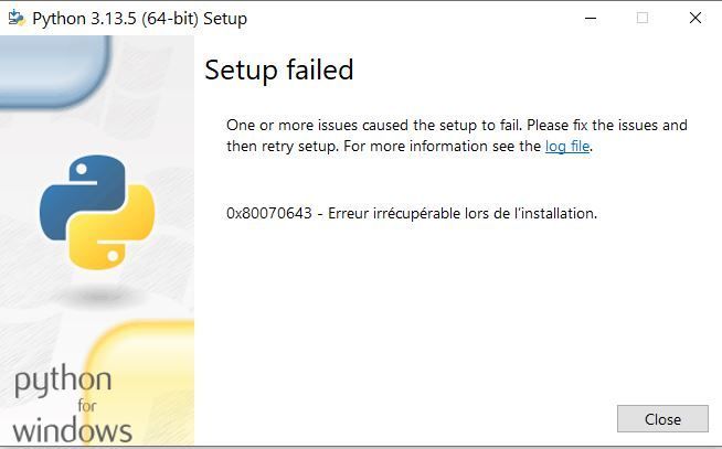

diiity Posté(e) Juillet 15 Posté(e) Juillet 15 Bonjour, Je suis de retour car je ne peux plus installer phyton, j'ai cette erreur: Vous avez une idée? Merci Diiity
pommeverte Posté(e) Juillet 15 Posté(e) Juillet 15 Est-ce que tu as essayé d'installer la même version que la précédente puis la désinstaller (avec revo uninstaller par exemple) avant d'installer la dernière version? Est-ce que tu peux fournir le "log file" compressé / zippé?
diiity Posté(e) Juillet 15 Posté(e) Juillet 15 oui j'ai désinstallé avec revo Python 3.13.5 (64-bit)_20250715212208.log.zip
diiity Posté(e) Juillet 16 Posté(e) Juillet 16 Bonjour, J'ai réussi à l'installer en utilisant une ancienne version que j'ai pris au hasard sur leur site, la 3.12.3, j'ai donc pu recompiler. Merci quand même pour ton aide. Diiity

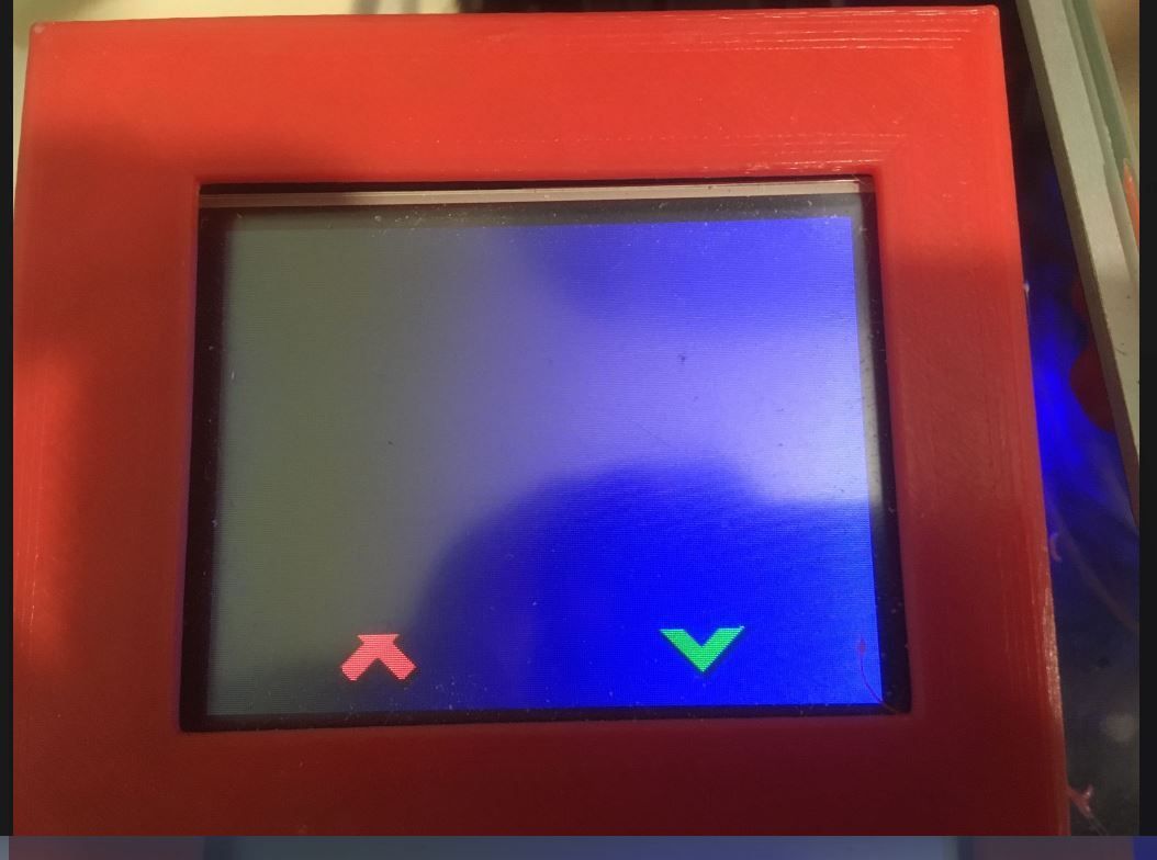

diiity Posté(e) Décembre 18 Posté(e) Décembre 18 Bonjour, Mon imprimante est une U20 direct drive sous marlin 2125. Quand une impression est fini, il arrive que je retire la carte sd pour ajouter un fichier et dans ce cas je fais une actualisation. L'opération se déroule normalement sauf que quand je veux lancer l'impression, mon écran fait ce qu'il y a sur l'image jointe, m'obligeant à redémarrer l'imprimante. Est ce que vous avez rencontrer le même problème, l'avez vous résolu et comment? Merci Diiity
