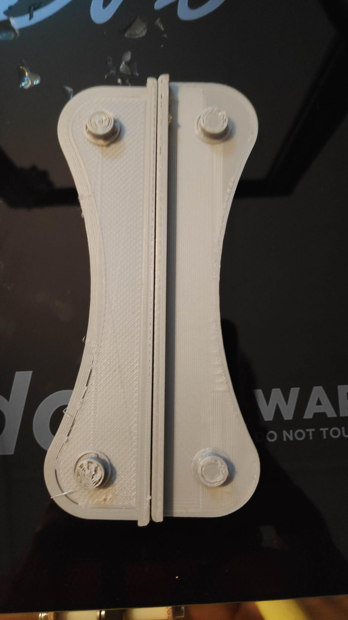

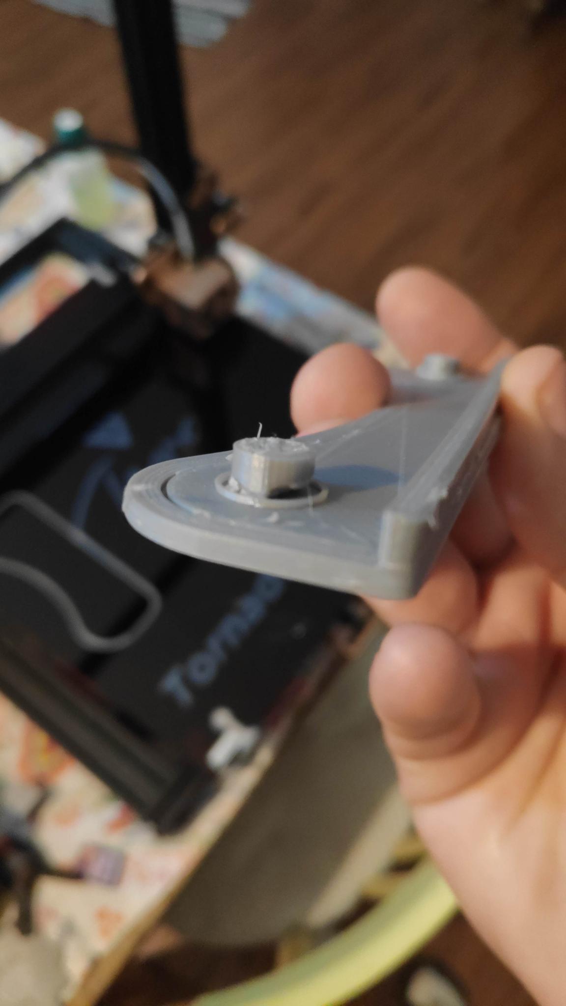

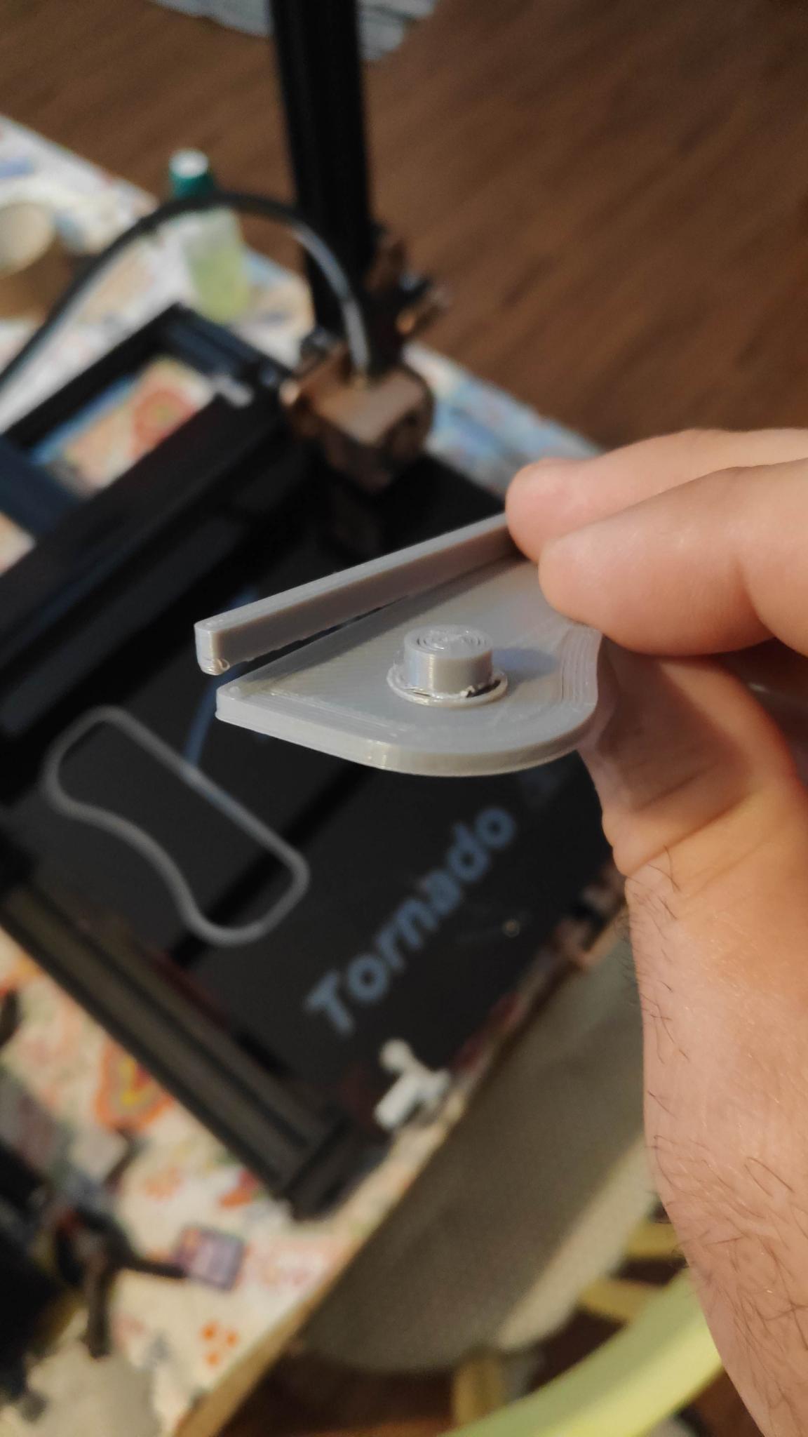

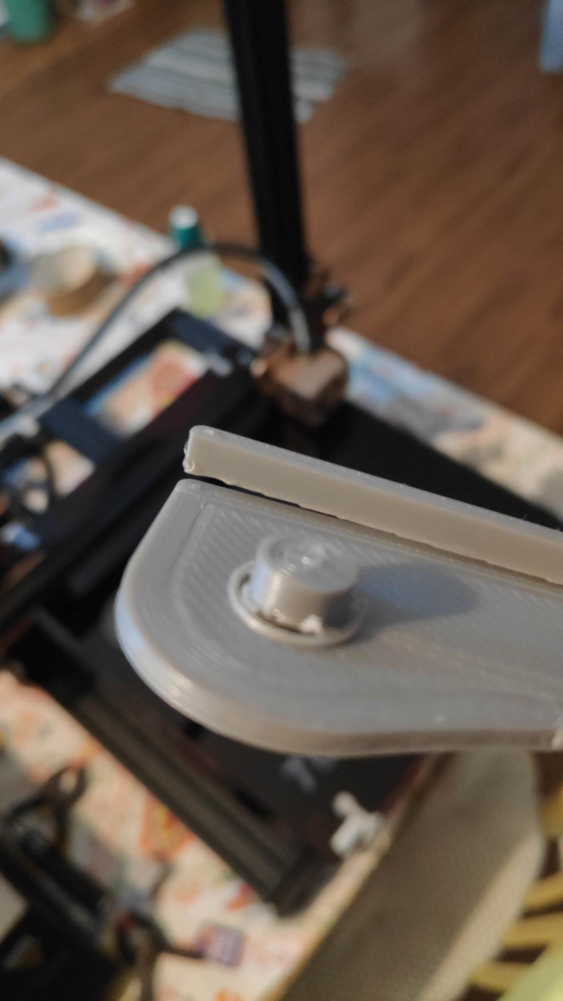

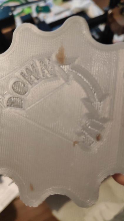

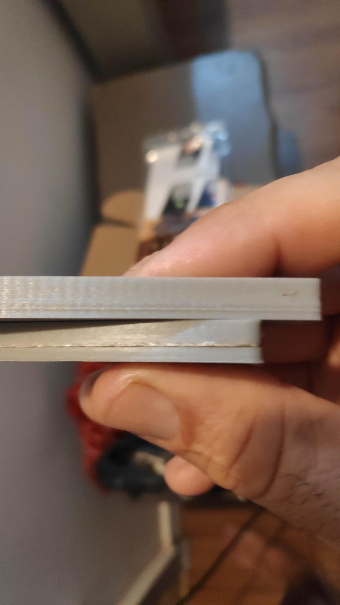

fatlip Posté(e) Mai 7, 2019 Partager Posté(e) Mai 7, 2019 Salut à tous, J'ai cherché sur le forum avant de poster, je ne vois pas le même problème que le mien, même MES problèmes. J'ai reçu ma tornado (nouvelle édition) il y a moins d'un mois. Comme beaucoup, j'ai modifié quelques trucs : steps (tuto calibrage avec aiguille), Vref (avec le tableau trouvé sur le forum... tous à 0.85 avec Gen L et drivers 4982). 1) J'ai mis le marlin 1.1.9 et première galère, je m'étais trompé dans config.h pour les steps du Y, 8031 au lieu de 80.31. Quand j'ai allumé, drôle de bruit du moteur, j'ai compris mon erreur mais même en changeant de firmware, ce satané 8031 restait, j'ai du tourner le bouton à la perceuse pendant 10 bonnes minutes pour le remettre à 80.31!!! je n'ose plus le modifier de peur qu'il ne reste à 8031 (y'a un truc à faire dans eprom sur l'écran de la tévo ?) 2) J'ai commencé au PETG (esun) car le fournisseur n'a plus de PLA, pas avant le 13 mai.... donc ça ne facilite pas les réglages... impression à 240° et bed à 80/90°, sinon, ça se décolle 3) Problème de bed, au lever, après les quelques heures d'impression, des bouts de bed restent collés au plateau, j'ai même pas utilisé la spatule encore !!!!! bref, bang... me rembourse 35 usd et tevo me propose de m'envoyer juste la vitre pour... 30 usd, je vais voir autrement 4) j'arrive a avoir des jolies couches mais lorsque l'objet à imprimer change de forme durant l'impression, il y a comme une coupure. Exemple, le fameux support de filament ultimate, la partie basse est belle, les 2 ronds aussi sauf à la jonction de la partie basse, et la bande plate et propre, sauf qu'elle n'est pas collée à 100% sur la partie basse... CF PHOTOS. J'ai essayé plusieurs .stl, comme la molette du Z ou le support de fils pour l'arrière du bed, pareil. Dès qu'il y a changement de forme, la liaison ne se fait pas. Si vous avez des idées Merci les passionnés Lien vers le commentaire Partager sur d’autres sites More sharing options...
sha Posté(e) Mai 7, 2019 Partager Posté(e) Mai 7, 2019 Salut , n'aurais tu pas activé l'option " lissage" lors de ton tranchage ? Si c'est le cas , supprime le , certaines pièces ne le supportent pas . Le lissage a tendance à écraser la couche légèrement et affaiblit la liaison entre la couche lissée et les éléments qui seront liés à elle par la suite . Pour la molette de réglage du bed , je trouve que tes lignes d'impression sont assez peu liées entre elles , essais avec une largeur d'impression de 0.3 ( même si buse 0.4 ) tu devrais avoir un rendu plus compact (à ajuster si le rendu s'améliore mais mérite un affinage .) Lien vers le commentaire Partager sur d’autres sites More sharing options...

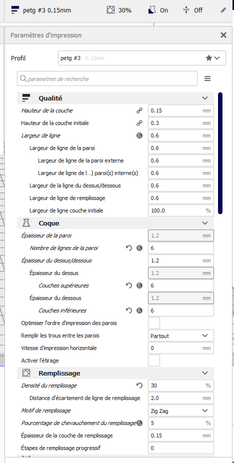

fatlip Posté(e) Mai 7, 2019 Auteur Partager Posté(e) Mai 7, 2019 (modifié) Je suis sous cura 4 voici mes paramètres, je ne vois "lissage", m^me avec la fonction recherche...mes largeurs sont de 0.6 Modifié (le) Mai 7, 2019 par fatlip Lien vers le commentaire Partager sur d’autres sites More sharing options...
sha Posté(e) Mai 7, 2019 Partager Posté(e) Mai 7, 2019 Effectivement , maintenant ils appellent ça l'étirage , et je vois qu'il n'est pas activé dans tes param , ça ne doit pas venir de là alors ce phénomène de fragilité à la liaison entre les surfaces . Je ne vois pas de paramètre suspect par rapport à ce problème , pas de vitesse excessive , au pire , le nombre de lignes de la paroi à 6 avec une largeur de ligne de 0.6 , ça fait des parois de 3.6mm , ce que je trouve un peu excessif , mais ça peut être voulu , c'est pas un défaut . Pour le 0.6 de largeur de ligne , ça se tient si tu as une buse de 0.6 , et c'est peut être qu'un effet d'optique ( les photos mettent rarement en valeur les prints , mais si tu n'as pas d'aspérités sous l'ongle avec ta surface de contact bed/print , ne change rien , je me suis fait berner par le visuel^^ . Lien vers le commentaire Partager sur d’autres sites More sharing options...
fatlip Posté(e) Mai 7, 2019 Auteur Partager Posté(e) Mai 7, 2019 J'ai une buse de 0.4. J'avais un soucis de claquement au début, j'ai augmenté la tension de l'extrudeur, depuis quelques jours plus de bruit. Je trouve le support de bobine moyen (celui sur la carte) mais si c'était lié à ça, je n'aurai pas le soucis de non adhésion au même endroit à chaque fois... Lien vers le commentaire Partager sur d’autres sites More sharing options...

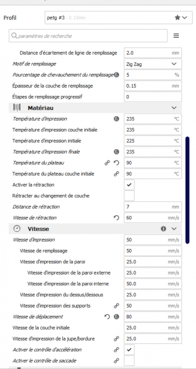

sha Posté(e) Mai 7, 2019 Partager Posté(e) Mai 7, 2019 (modifié) Pour ce qui est d'extruder du 0.6 avec une buse de 0.4 , je n'ai jamais fait ce test , j'imagine que la buse fait de la sur-extrusion pour combler cette largeur . (je suis sur du 0.3 pour une buse de 0.4) Une chose qui me chagrine toutefois , c'est que tu as indiqué des couches en 0.15 mais une couche initiale en 0.3 , en général , on fait plutôt l'inverse , en écrasant plus la première couche que les autres . Pour l'adhésion , je suis sur un miroir Ikéa avec de la laque pour les pièces les plus sensibles ( mais je n'ai pas encore déballé ma bobine de PETG) , je suis sur PLA ,TPU ou PET HDglass pour le moment et pas d'expérience pour ce matériaux spécifiquement. Pas de lien entre l'adhésion et ton support de bibine , la seule chose possible serait que la bobine se coince , freine l'extrusion qui entrainerait un manque de matière à certains endroit qui entrainerait un manque d'adhésion . Par curiosité , qu'est ce qui t'a amené à ce choix de largeur d'extrusion 0.6 ? Il va de soi que maintenant que ton verre est attaqué , l'adhérence ou la qualité du rendu à ces endroits vont être fortement impactés . Modifié (le) Mai 7, 2019 par sha le p'tit oubli qui va bien Lien vers le commentaire Partager sur d’autres sites More sharing options...
fatlip Posté(e) Mai 7, 2019 Auteur Partager Posté(e) Mai 7, 2019 (modifié) Pour la première couche en 0.3, c'est le gueroloco "première couche plus épaisse à point 3". Pour la largeur de 0.6, une vidéo d'un indien sur youtube... Mais j'image l'erreur. J'ai relancé le print avec une paroie plus fine, un déplacement plus rapide, changement du style de remplissage par ligne, remplissage passé de 30 à 20%, rétractation de 7 à 5 (vitesse rétractation de 60 à 40).Et 2 ou 3 paramètres dans expérimentale. Résultat : du mieux. Elle semble être collée là où il le faut, les ronds mieux remplis mais les côtés sont moins lisses. A gauche l'ancien print, à droite le nouveau. Modifié (le) Mai 7, 2019 par fatlip ajout Lien vers le commentaire Partager sur d’autres sites More sharing options...

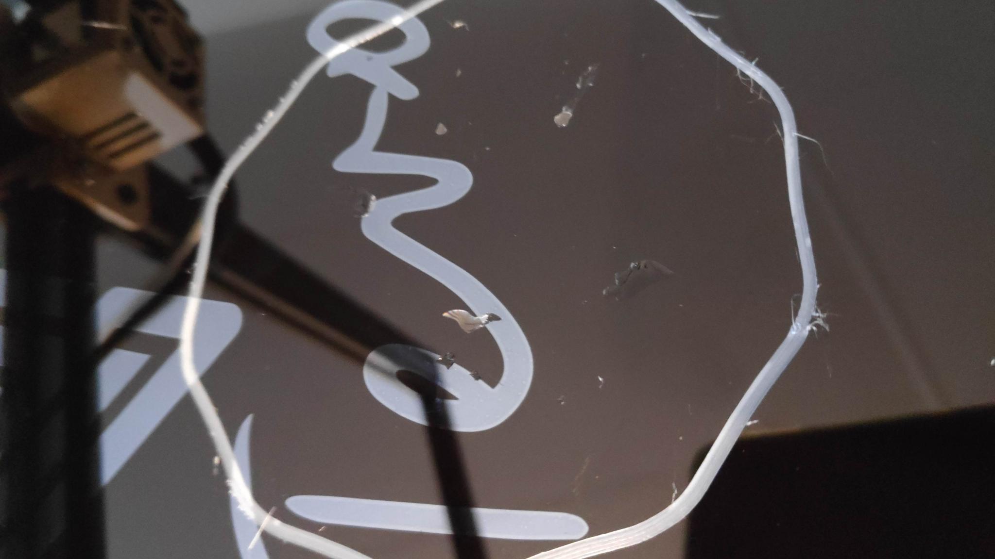

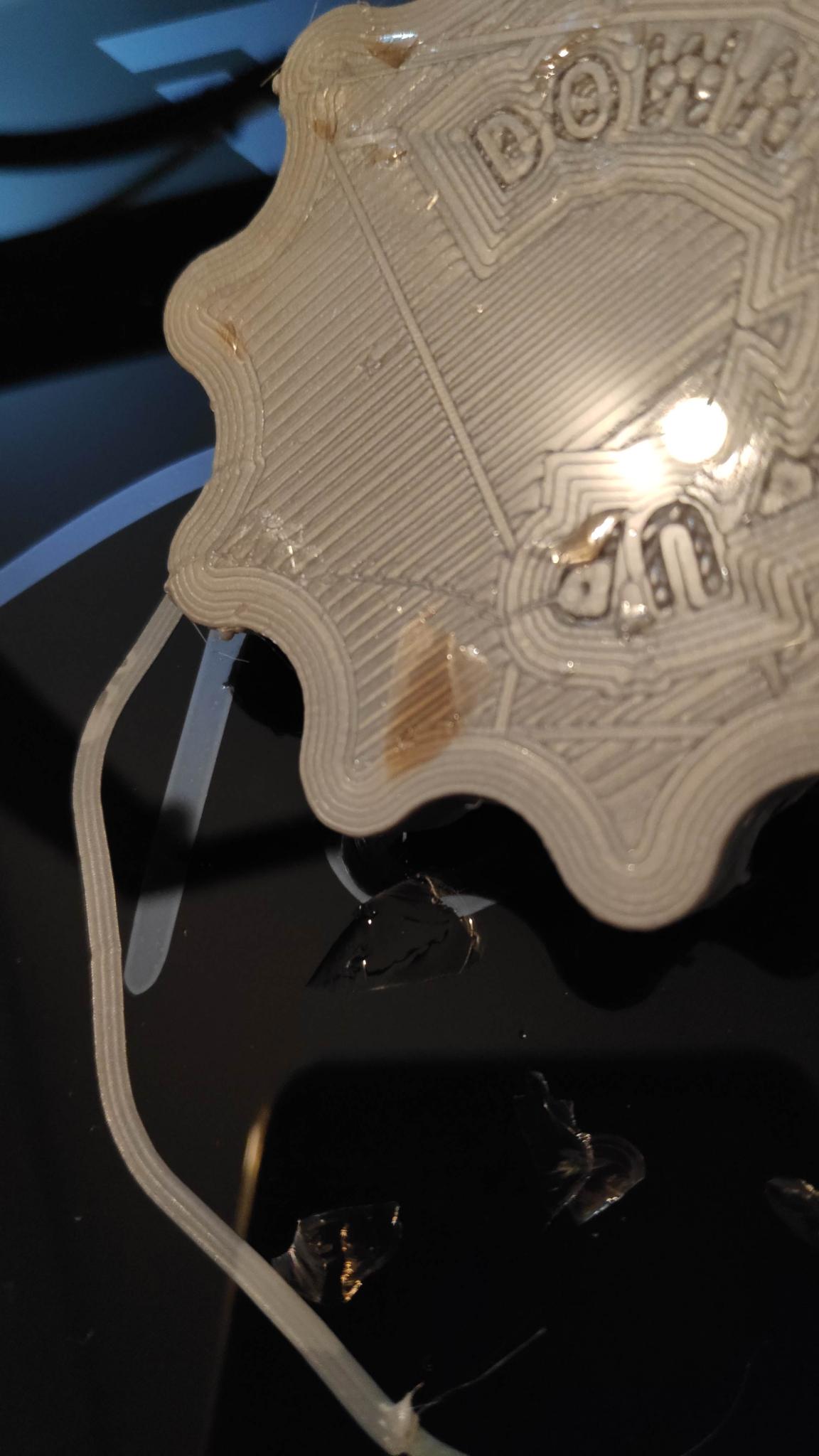

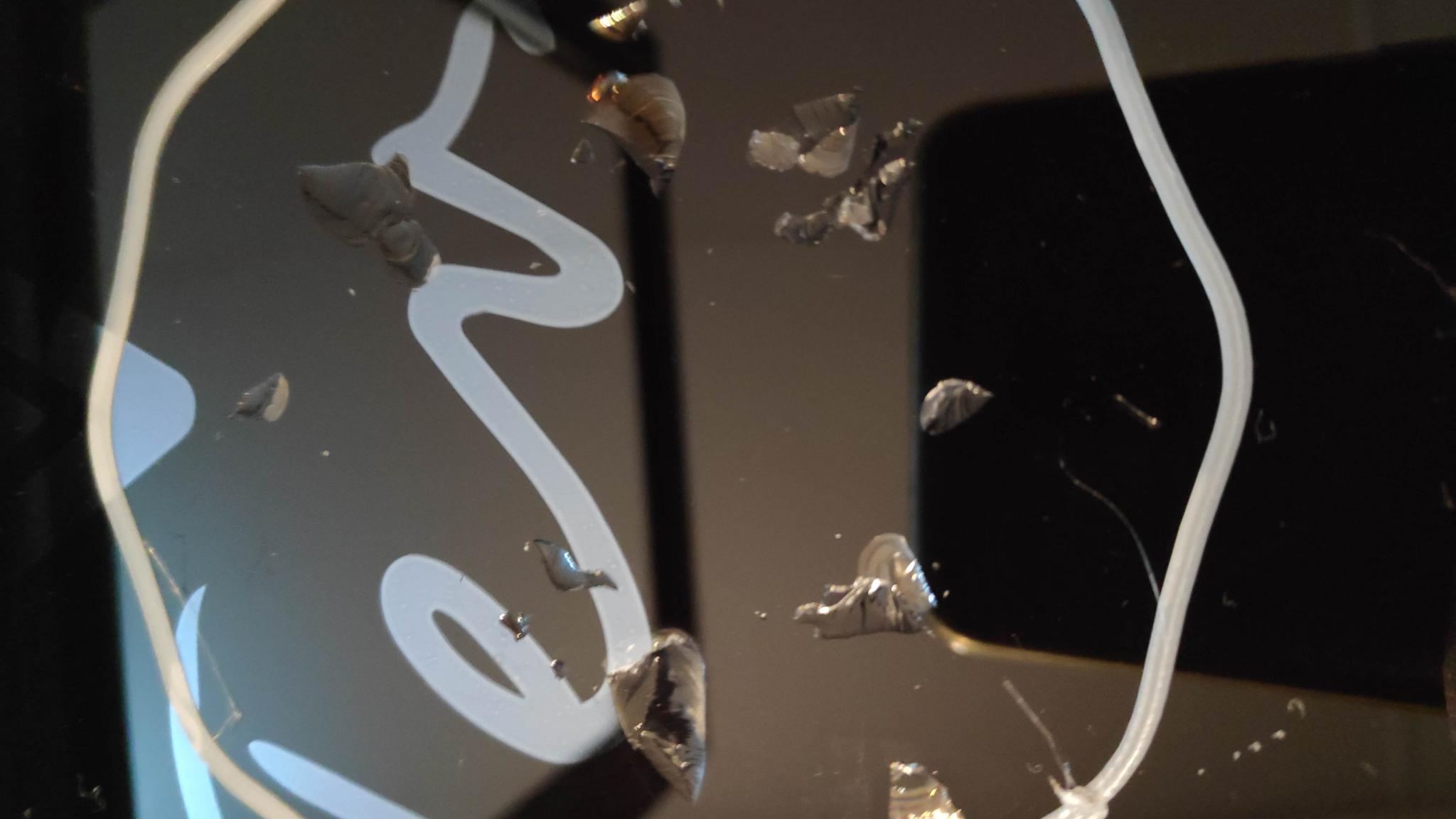

fatlip Posté(e) Aout 14, 2019 Auteur Partager Posté(e) Aout 14, 2019 Salut, Me revoilà avec de nouvelles aventures: j'ai laissé de côté le petg car je n'y arrivais (pourtant, c'est facile paraît-il). Je me suis concentré sur du pla+ de esun en bleu ciel. J'ai obtenu de pas trop mauvais résultats (plus de stringing, peu de warping, reste encore du ghosting- ma table vibre et je vais mettre des renforts sur le cadre). Partant de là, j'ai changé de couleur (toujours du pla+ de esun mais en violet) et la misère repart. J'avais fait des tours de chauffes et des essais de déplacement pour éliminer les fils - le bon compromis pour moi était de 185° et rétraction de 5 mm à 60 mm/s. Mais avec le violet, j'ai des soucis d'adhésion, non avec les couches les unes sur les autres, mais les unes entre les autres (voir photo en PJ). J'ai augmenté la température d'extrusion car j'ai vu que, comme la bobine était restée dans un tiroir quelques semaines, des "bulles d'humidité" se formaient sur le plateau sur la première couche, voir PJ. J'ai bien essayé divers paramètres, comme augmenter la température (205), augmenter la largeur de la couche (0.45), écraser plus la première couche (0.2 au lieu de 0.3), réduire la vitesse, mais j'ai toujours ce soucis. Merci pour vos réponses Fat PS : sur la photo 1, on voit bien que les fils ... de pêche; sur la 2, le noir de l'ultrabase se distingue bien au travers des fils; sur les 3 et 4, la "bulle d'humidité" Lien vers le commentaire Partager sur d’autres sites More sharing options...

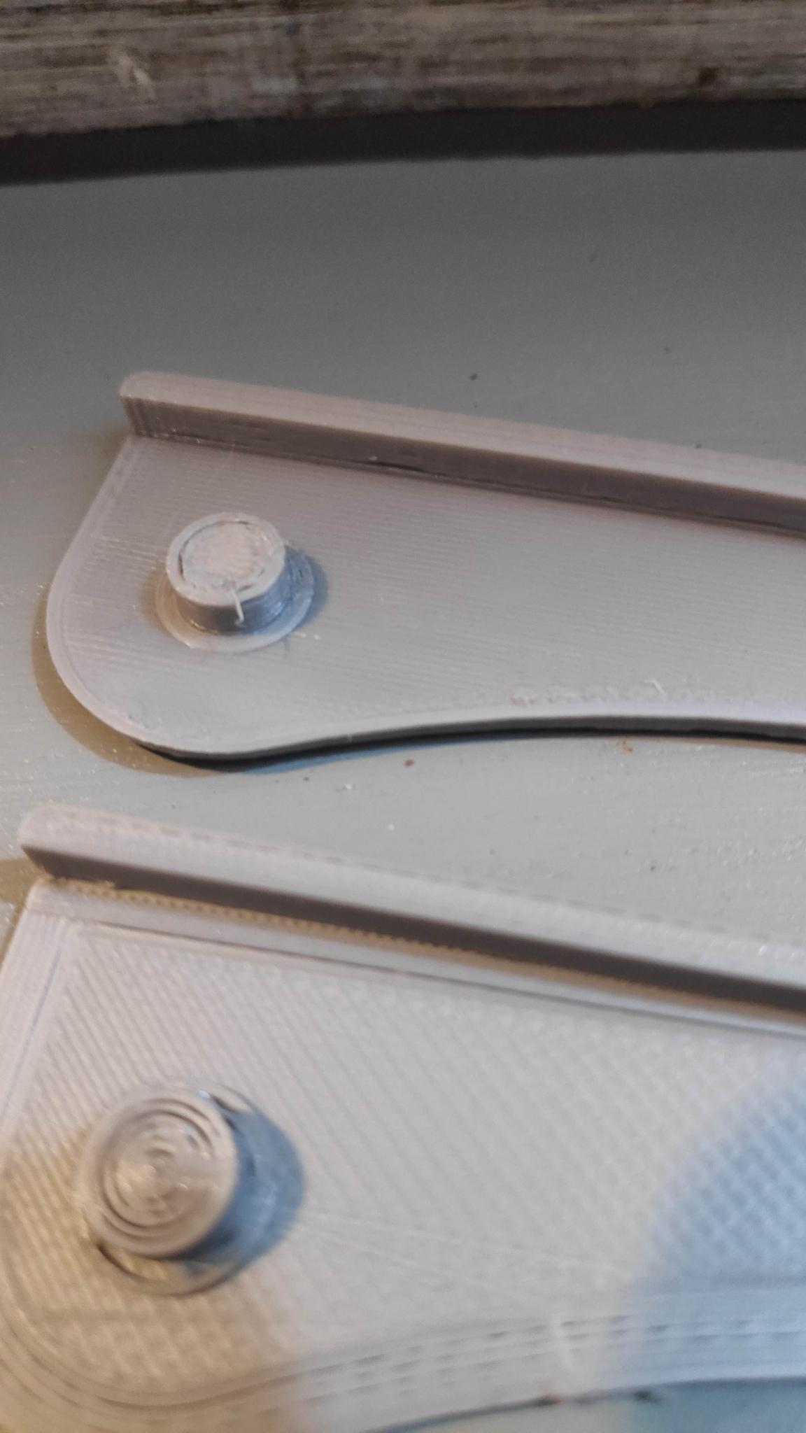

fatlip Posté(e) Avril 17, 2020 Auteur Partager Posté(e) Avril 17, 2020 (modifié) Salut tous, J'espère que vous allez bien en ces temps difficiles. Pour aider, j'imprime des visières ... mais ... car il y a toujours un mais ... j'ai toujours quelques soucis. 1) Donc, j'ai parfois encore un problème de périmètres ou murs, qui ne ne collent pas entre eux. Au niveau vertical, c'est très bien. Mais horizontalement, ça ne va pas. Je n'arrive pas à faire se toucher les lignes. J'ai essayé comme des largeurs plus grandes (cnc kitchen) comme 0.6 ou 0.8 même mais rien... je mets des photos. Comment faire pour quelles soient bien serrées ? J'ai cherché dans les options de Cura 4.5 les chevauchements et ai demandé sur les extérieurs 30 %... 2) J'ai repris tous mes réglages steps car je me suis dit que cela viendrait peut être d'une sous extrusion. J'ai utilisé la méthode de mesure avant l'extrudeur, pour pas avoir une élongation du fil causé par l'écrasement de la roue crantée : je suis à 414.68 et encore, il me manque 1 mm quand je demande 10 cm. Mais quand je vois ce chiffre, j'ai l'impression d'être hors norme ! souvent, c'est aux alentours de 402 ou un chouilla plus... 3) Le parallélisme de l'axe X par rapport au plateau, toujours une décalage ! même en démontant, serrant tout, toujours un écart (vive le dual z). Je me demandais si on mettait également des excentriques sur les fixations externes (normalement il y en a qu'un à l'intérieur de chaque côté)... cela permettrait peut-être de gagner en réglage... 4) J'ai imprimé un fang pour le ventilo 5015 (24v). J'ai coupé celui d'origine, soudé les fils....mais il y a un problème. Il part mais s'arrête quasi de suite... faut-il le brancher ailleurs ? ou autre ? j'ai trouvé ça...mais faut des modifs finalement 5) Enfin, malgré les tmc 2208, les dampers, j'ai encore du ghosting... impossible à supprimer.... Merci à tous FAT Modifié (le) Avril 17, 2020 par fatlip Lien vers le commentaire Partager sur d’autres sites More sharing options...
