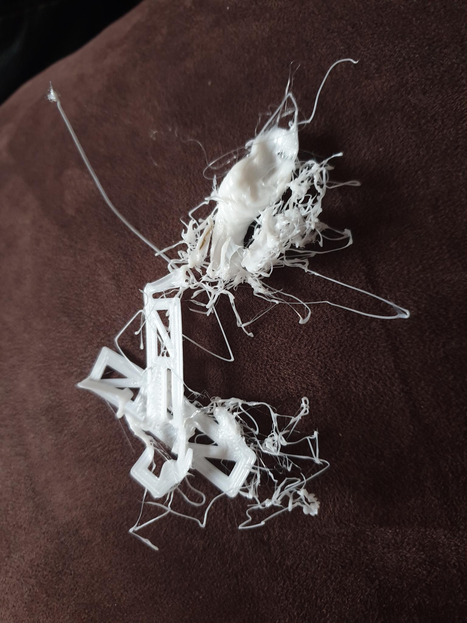

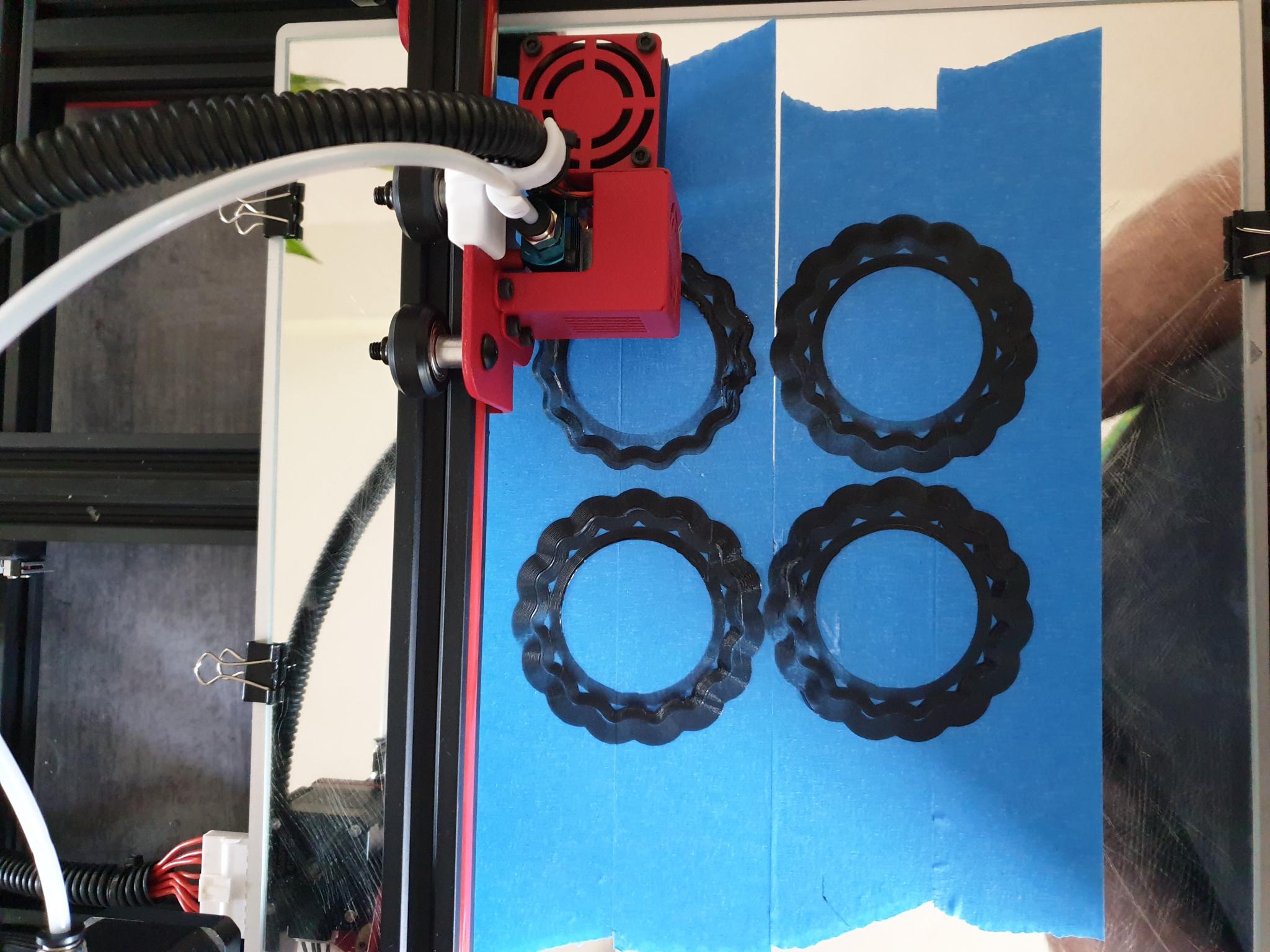

LLE Posté(e) Mai 10, 2019 Posté(e) Mai 10, 2019 Bonsoir à tertous, après plusieurs recherche et articles ,plus qu'interressant sur ce forum, je viens vers vous pour me soulager, en tout cas je l'espère. J'ai acheté mon imprimante alfawise U20 très récemment, 3 semaines environ, au début pas de souci. J'ai suivi la notice concernant le levelling et tout va bien... 2 ou 3 impression plus tard...galère... Pièce qui n'adhère pas quelque soit le méthode... Warping de fou... Je me rends compte que le plateau de verre n'est pas "droit" en testant plusieurs zone de ce plateau. J'utilise la méthode de la feuille , qui pour moi est un peu aléatoire (et je suis pas le seul apparemment ). Je passe la feuille : accrochageaccrochage, je bouge la tête : plus d'accrochage, le rebouge : la feuille est bloquée... pppffff ... Je regarde donc quelques infos sur divers site, et j'utilise donc un mirroir "Ikéo" (pas de pub...mdr) que je griife avec un papier de verre grain 230 et j'essai a nouveau le levelling... Put*** ça recommence... ça fait 3 ou 4 jours que jecherche une quelconque astuce pour resoudre ce pb.. Ce soir un nouvel essai.. Je trouve un réglage moyen et je lance l'impression... les 2 ou 3 premières couches semblent correctes.. Mais CD n'etait qu'une impression... (voir photo) Je suis un peu désabusé, et j'espère que vous pourrez m'aider... Par avance merci.
lion02 Posté(e) Mai 10, 2019 Posté(e) Mai 10, 2019 Bonsoir, Est ce que ta première couche est assez écrasée, une photo de la première couche serait la bienvenue pour compléter ma réponse. Je pense que tu print en PLA, qu'elle est la température de ton plateau ? Est ce que tu lances le refroidissement dès ta première couche.
sha Posté(e) Mai 10, 2019 Posté(e) Mai 10, 2019 (modifié) Salut , il me semble avoir vu sur un topic y'a peu , des membres qui parlaient d'utiliser des feuilles de papier alu pour corriger le bed , J'ai survolé et j'ai pas les détails , mais j'imagine en " comblant " les zones creuses entre le bed et le miroir Ikeo. Le matériau est effectivement très bien adapté . Désolé , je ne saurais retrouver ce post et c'est une solution bricolage , mais si tu es vraiment désespéré ... Modifié (le) Mai 10, 2019 par sha the précision touch
LLE Posté(e) Mai 10, 2019 Auteur Posté(e) Mai 10, 2019 (modifié) Merci pour vos réponses. @lion02, lla premiere couché ne tiens pas apres un levelling. C'est d'ailleurs un souci que je devais noter également.. mais je le comprends vu la non planéité de la plaque. Au vue de la photo, sur cette impression, les premières couches, se sont à peu près bien faite. La photo est prise avec un positions a 7,2 mais tu te doutes que c'est parti en cacahuète plus tôt. Effectivement, je suis en PLA, c'est le filament donné avec la machine. T° extrusion : 200°C, plateau à 50°C. Pour le refroidissement, dans Du ta, refroidissement marche a 100%, valeur par défaut. Peut-on le désactiver lors des premières couches ? @sha, je vais regarder de ce côté. Je voulais vous souligner également que mon plateau chauffant ne semble pas plan... en posant un niveau, j'arrive à passer un feuille à certain endroit entre le niveau et le plateau. Pensez vous que ca peu influencer ? Modifié (le) Mai 10, 2019 par LLE

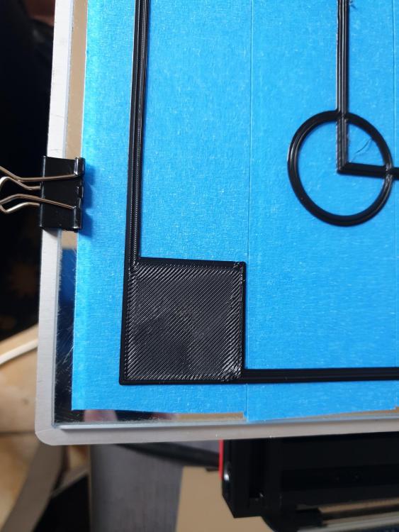

LLE Posté(e) Mai 12, 2019 Auteur Posté(e) Mai 12, 2019 Bonjour a tous. Voila, apres pose de papier alu qui semble corriger le pb, même si la technique me rends perplexe, voici quelques impression.. On peut remarquer un manque matiere qui pour moi est la marque d'un bed trop élevé.

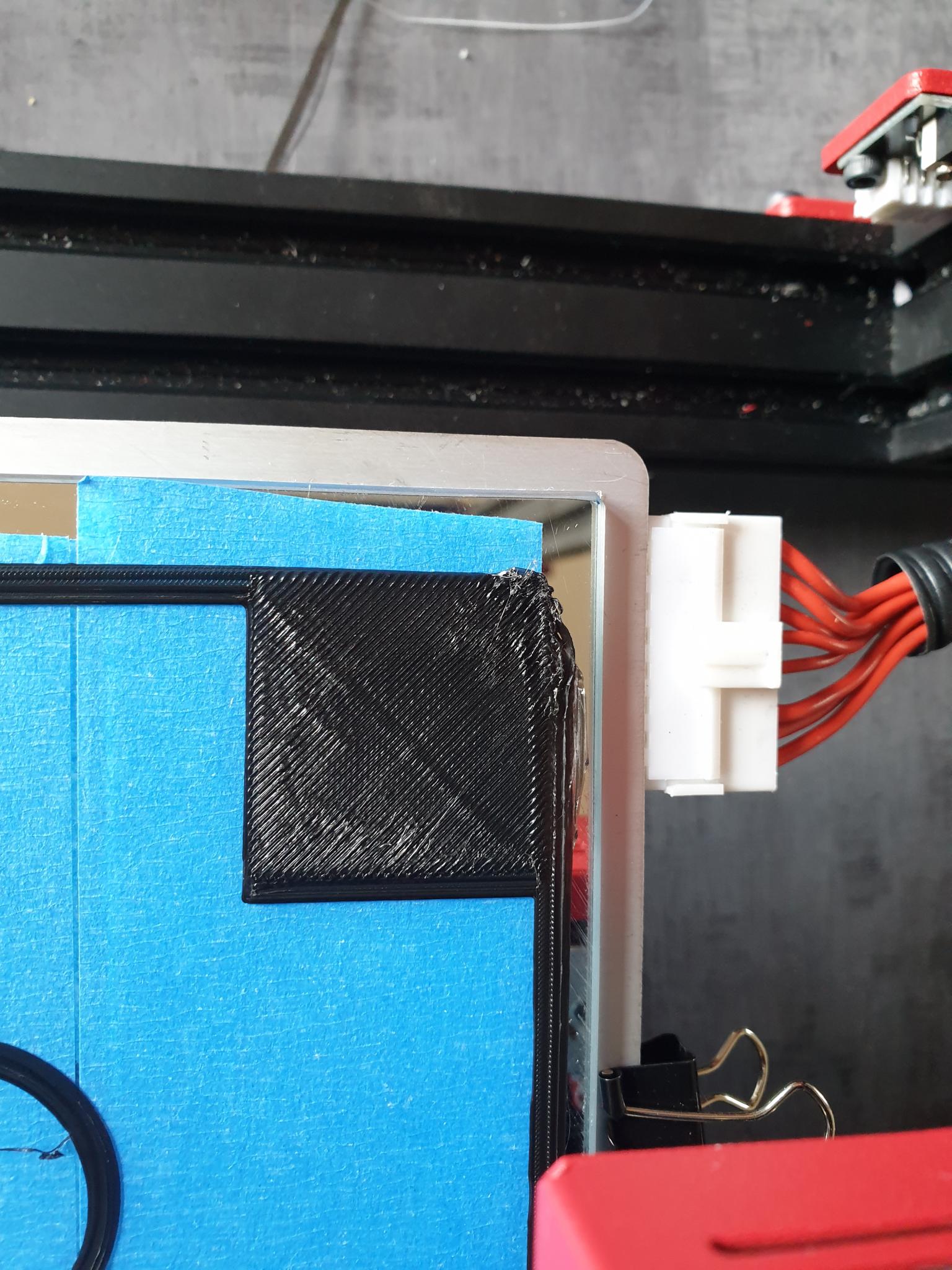

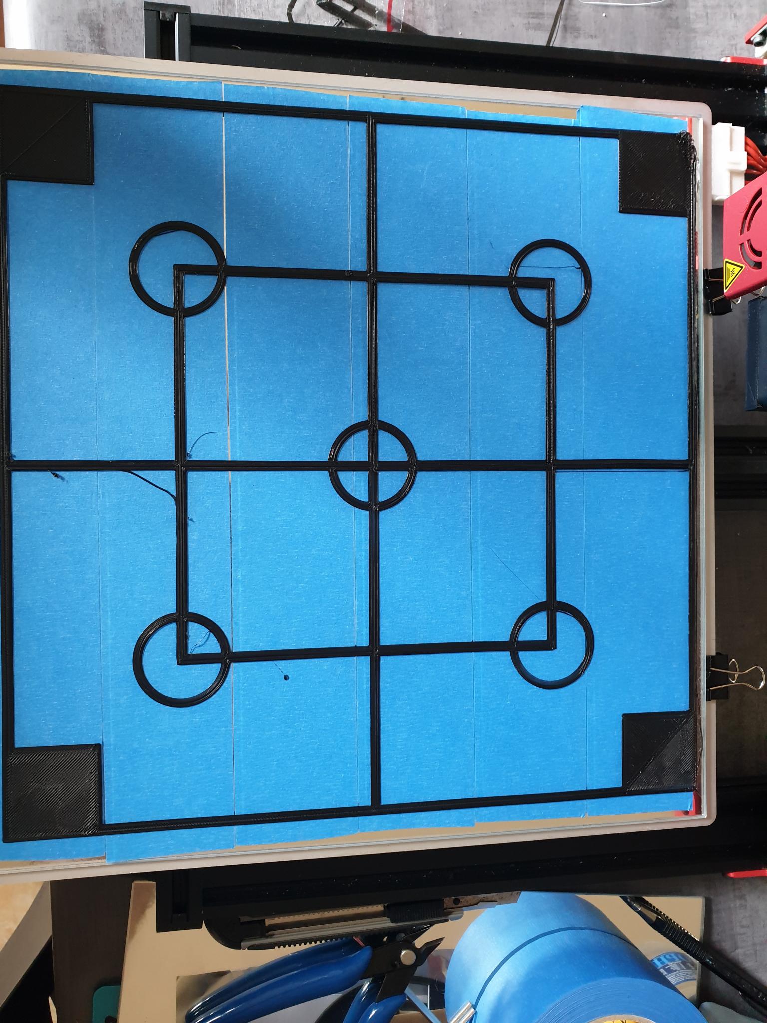

LLE Posté(e) Mai 12, 2019 Auteur Posté(e) Mai 12, 2019 Apres le retrait de quelque feuille d'alu dans certaine zone, nouveau mevelling et lancement d'un "bed calibration" donc voci les clichés. C'est environ la 3eme couches , si je ne me trompe pas. (l'image est tourné de 90° dans le sens horaire)

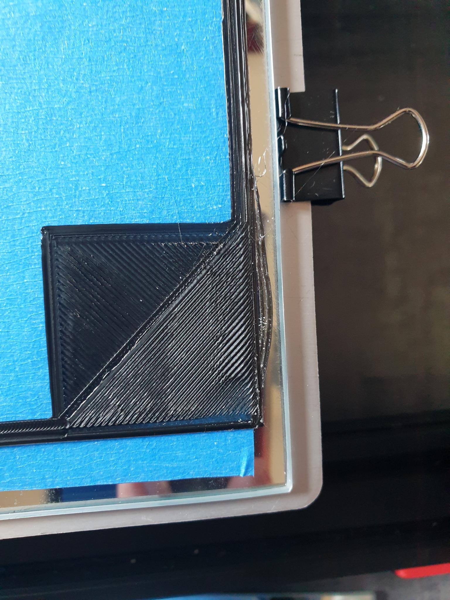

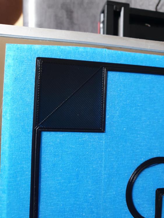

LLE Posté(e) Mai 12, 2019 Auteur Posté(e) Mai 12, 2019 (modifié) Petit zoom... 1. en bas a droite 2. en bas a gauche Modifié (le) Mai 12, 2019 par LLE
LLE Posté(e) Mai 12, 2019 Auteur Posté(e) Mai 12, 2019 Petit zoom... 1. en haut a gauche 2. en haut a droite Pour ces 2 dernieres il est pas impossible que ce soit du au chevauchement miroir/scotch.. Qu'en pensez vous ?
sha Posté(e) Mai 12, 2019 Posté(e) Mai 12, 2019 Il y a un mieux , le coin en bas à gauche est proche d'être parfait , il faut arriver à régler les autres coins à l'identique ...malgré que si tu dis être sur la 3eme couche , sauf défaut flagrant sur la première ,les 4 coins devraient déjà être " corrigés " et assez similaires.

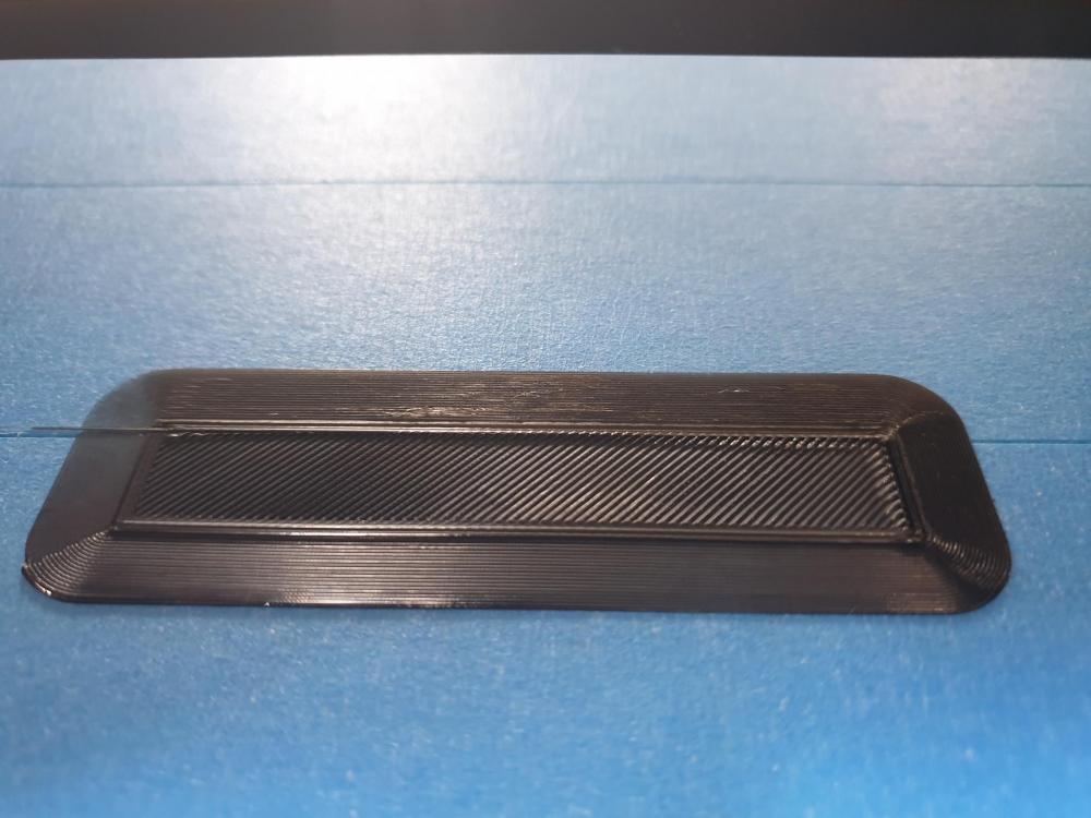

LLE Posté(e) Mai 12, 2019 Auteur Posté(e) Mai 12, 2019 J'ai décidé de lancer l'impression d'une piece donc voila la première couche. Je précise : PLA 200°C - Bed : 50°C - Vitess 40 mm - bordue 8 mm J'ai eu un debut de warping sur le milieu en haut et un manque de matiere en haut a gauche (trop pres je pense)...

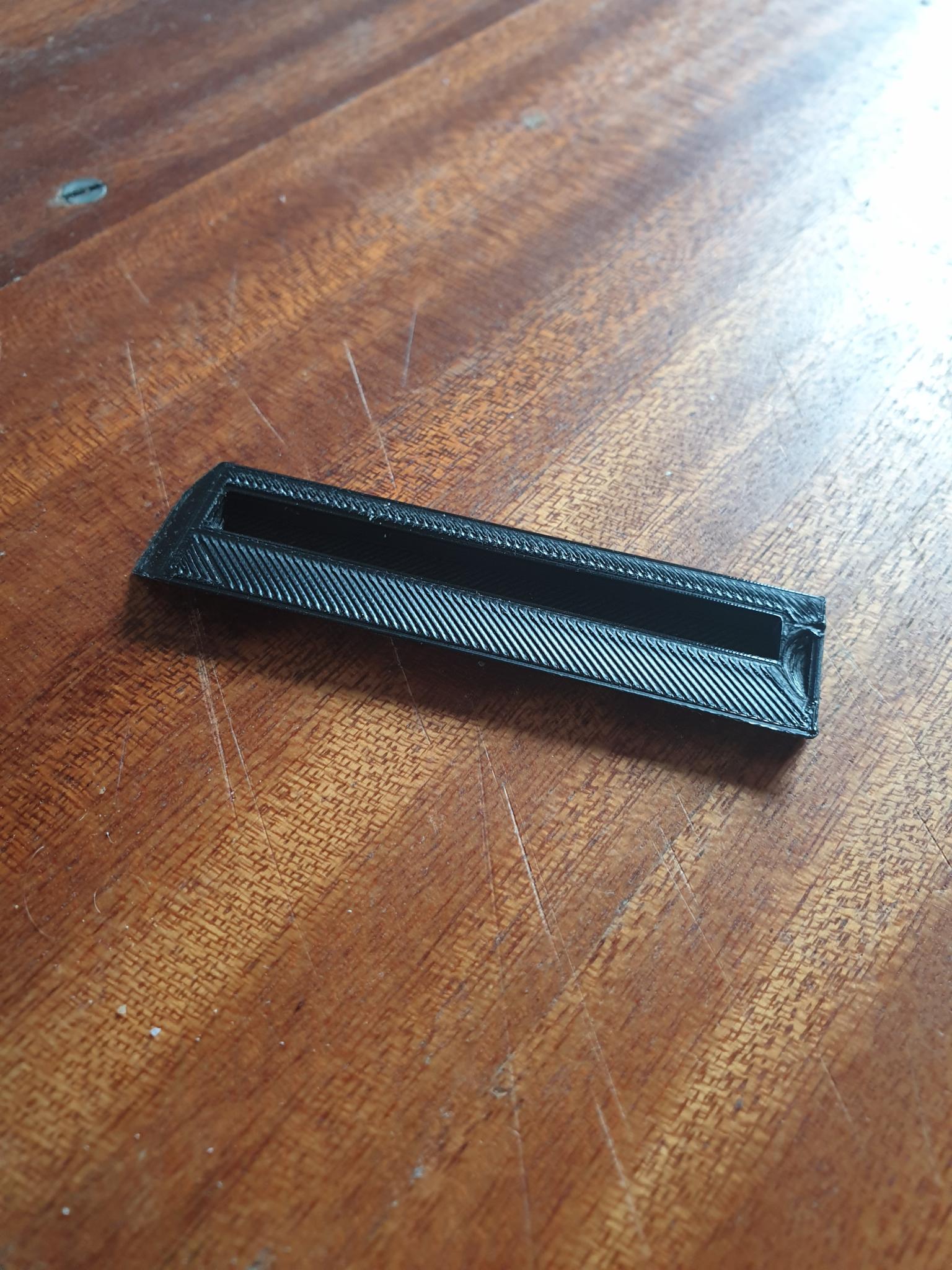

LLE Posté(e) Mai 12, 2019 Auteur Posté(e) Mai 12, 2019 (modifié) Et voila la pièce terminée... Je suis pas mécontent. Mais je vais continuer a ameliorer les choses, tant que je le peux.. Modifié (le) Mai 12, 2019 par LLE

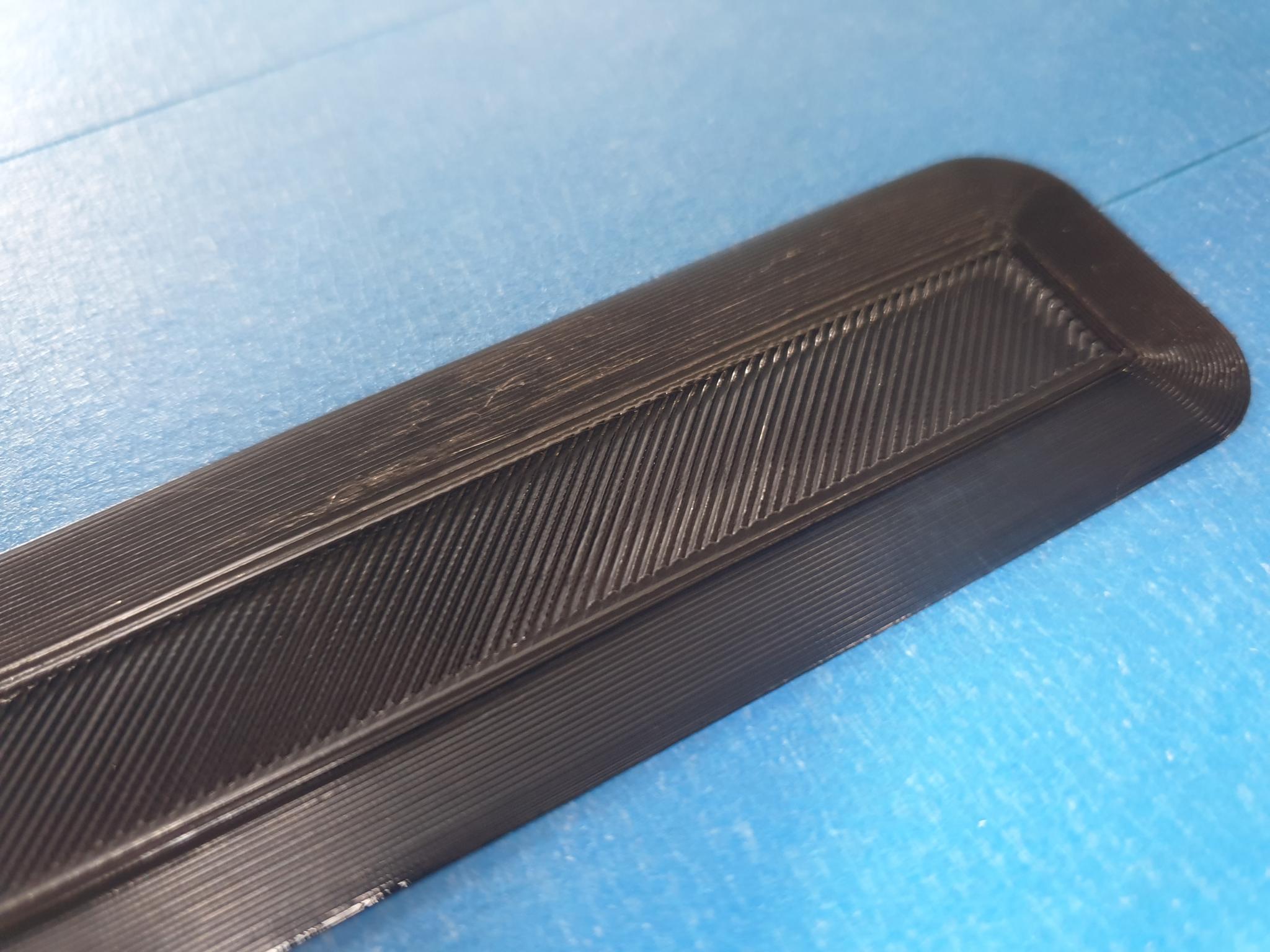

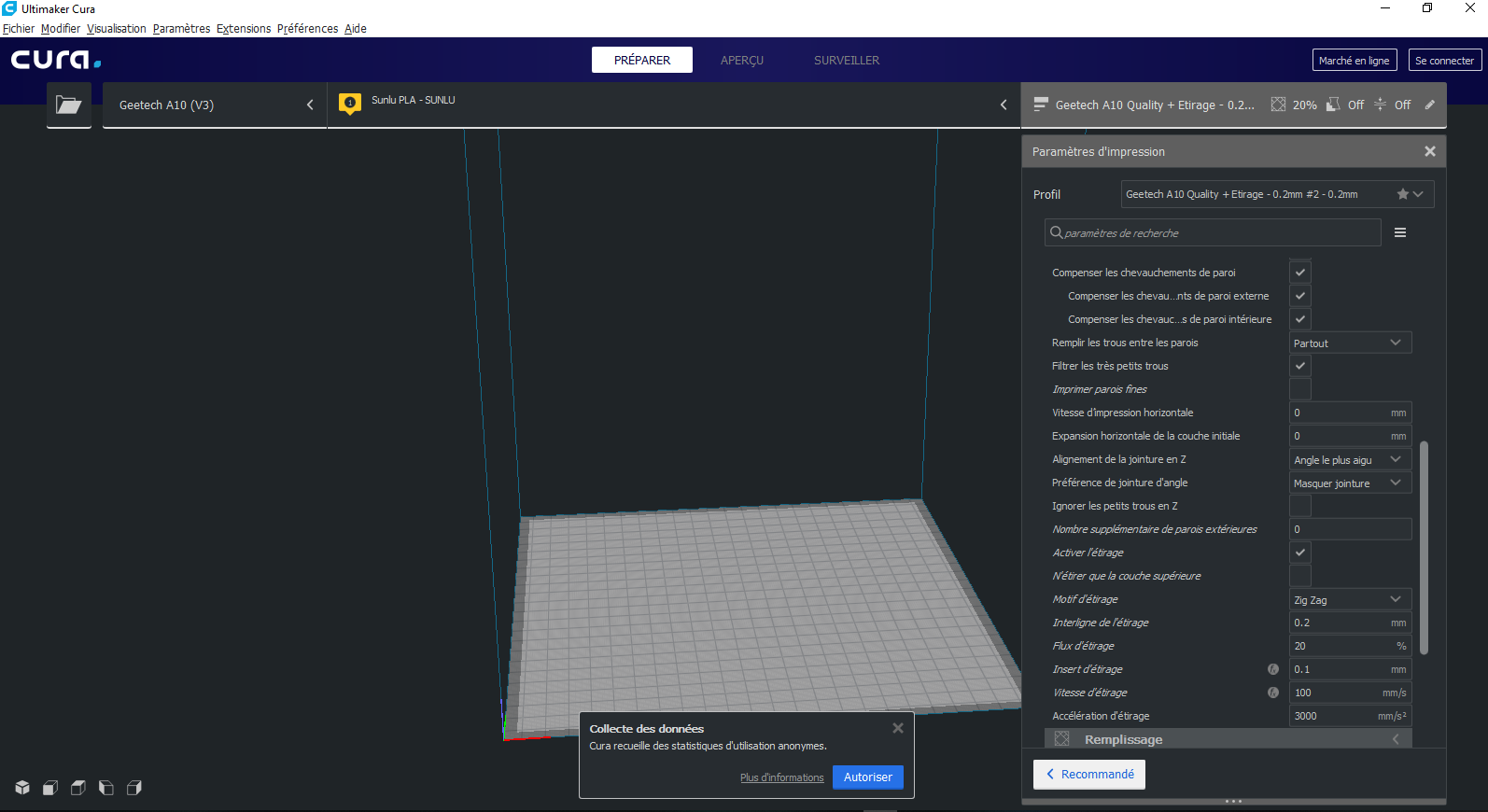

LLE Posté(e) Mai 12, 2019 Auteur Posté(e) Mai 12, 2019 Non le dessus, je sais on voit fort les traces. Je suis en 0.2 si je me souviens bien. Ca me parait bizarre de voir autant. Qu'en penses tu ?
Bosco2509 Posté(e) Mai 13, 2019 Posté(e) Mai 13, 2019 Il y a 23 heures, LLE a dit : Non le dessus, je sais on voit fort les traces. Je suis en 0.2 si je me souviens bien. Ca me parait bizarre de voir autant. Qu'en penses tu ? Essaie en activant l'étirage. Cela devrai effacer les traces. Pour ce qui est du paramètrage de l'étirage, essaie avec ces paramètres :
