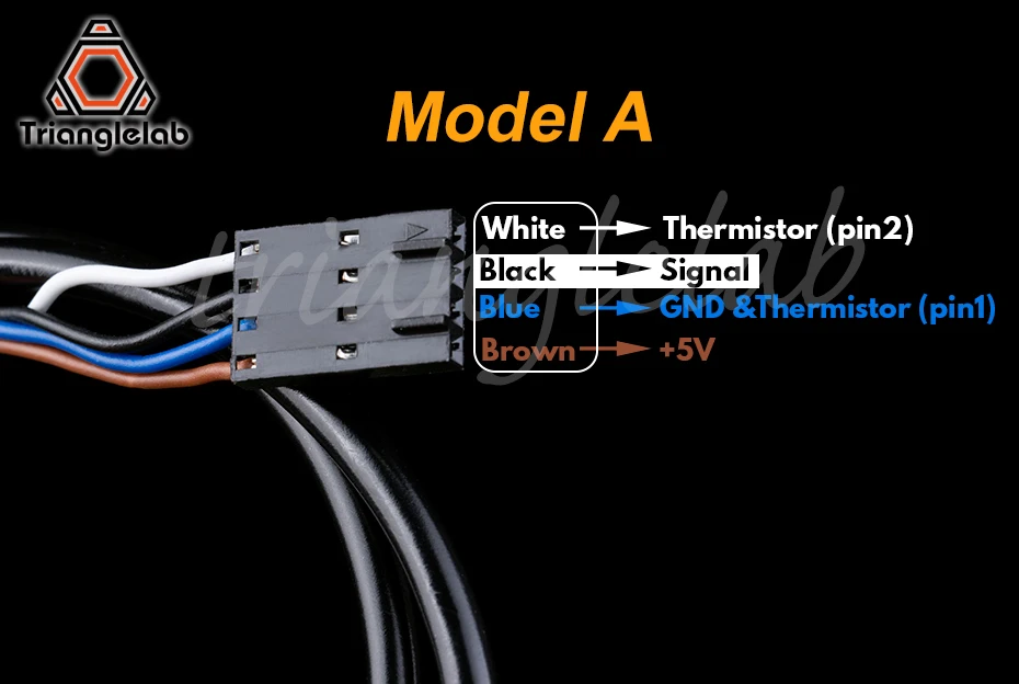

Hello à tous,
Je suis entrain de me construire une imprimante 310*310 maison, j'ai prévu une carte LERDGE K et un capteur inductif standard et pour quelques € de plus j'ai vu une PINDA 2 donc je me retrouve ici avec vous 😄
Avez vous des retour depuis sur le montage et ce fameux fils blanc ? 😉
Merci d'avance,
René
il y a 15 minutes, Rene6442 a dit :
le fil supplémentaire du capteur pinda c'est censé être une sonde de température pour corriger la déviation du capteur en fonction de la température.
mais il peut y avoir un piège aussi ...
Modifié (le) par Savate
En regardant la différence entre le modèle A et le modèle B, je trouve que les concepteurs ont beaucoup d'imagination.
Nous vivons dans un monde merveilleux et plein de surprises.🤩😷
