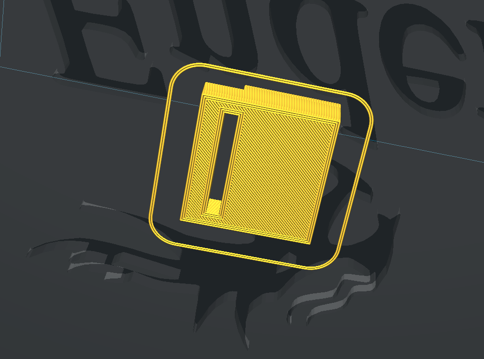

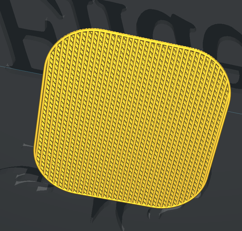

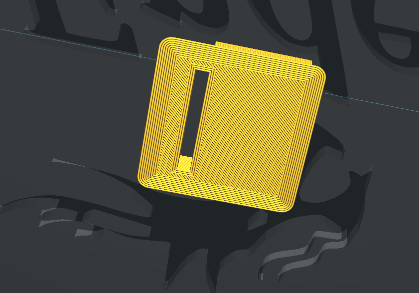

Je te mets des photos ci-dessous pour illustrer mes propos :
Raft/radeau :
Brim/bordure :
Skirt/jupe :

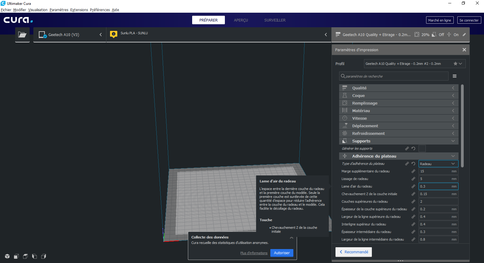

Mais... si je devais me mettre à ta place... je regarderais du côté de réglage intitulé "Lame d'air du radeau"... voir capture ci-dessous :
La distance de lame d'air de ton radeau est peut être trop élevé.
Après... je n'en sais pas plus... désolé... je n'ai pas touché ou régler ce paramètres depuis trop longtemps pour être de bon conseil.

Je regarderais pour la lame d'air, j'avais pas fait attention à ce paramètre.

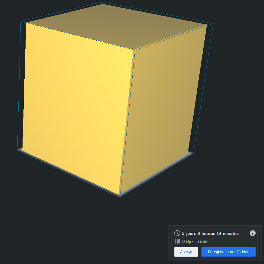

[HS on] Toutefois je me suis amusé vite fait vu que j'avais Catia d'ouvert, à simuler le tranchage d'un cube de 220x220x250 qui est le volume d'impression de mon Ender 3 (vitesse d'impression de 100 mm/s, hauteur de couche de 0.2 mm/s). Bilan en image (un peu moins de 124h, en sachant que Cura est toujours un peu plus court que l'impression), donc en couvrant le volume total de ton imprimante on doit pouvoir atteindre les 400h mdr ^^. [/HS off]
