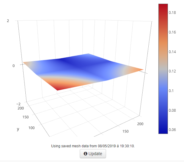

BenGamin Posté(e) Mai 15, 2019 Partager Posté(e) Mai 15, 2019 Plateau en verre pour moi aussi. Il n'est pas parfait. Après est ce que ça joue... probablement sur des pièces sans trop d'attache au plateau. Je te laisse voir par toi même : J'ai un delta d'environ 0.1 entre le point le plus bas au centre et le plus haut à l'origine. verre concave. Je ne le sens que très peu avec une feuille de papier. @Nicojouan14 Ok donc tu ne met pas d'option genre changement de filament sur ton marlin ? Lien vers le commentaire Partager sur d’autres sites More sharing options...
