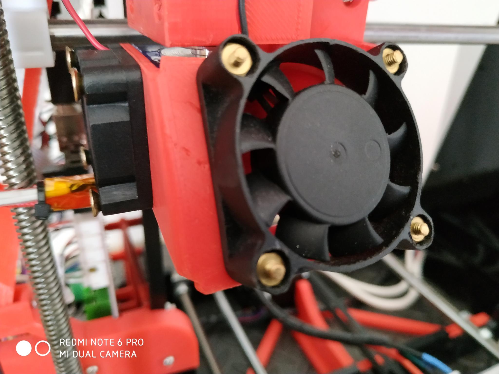

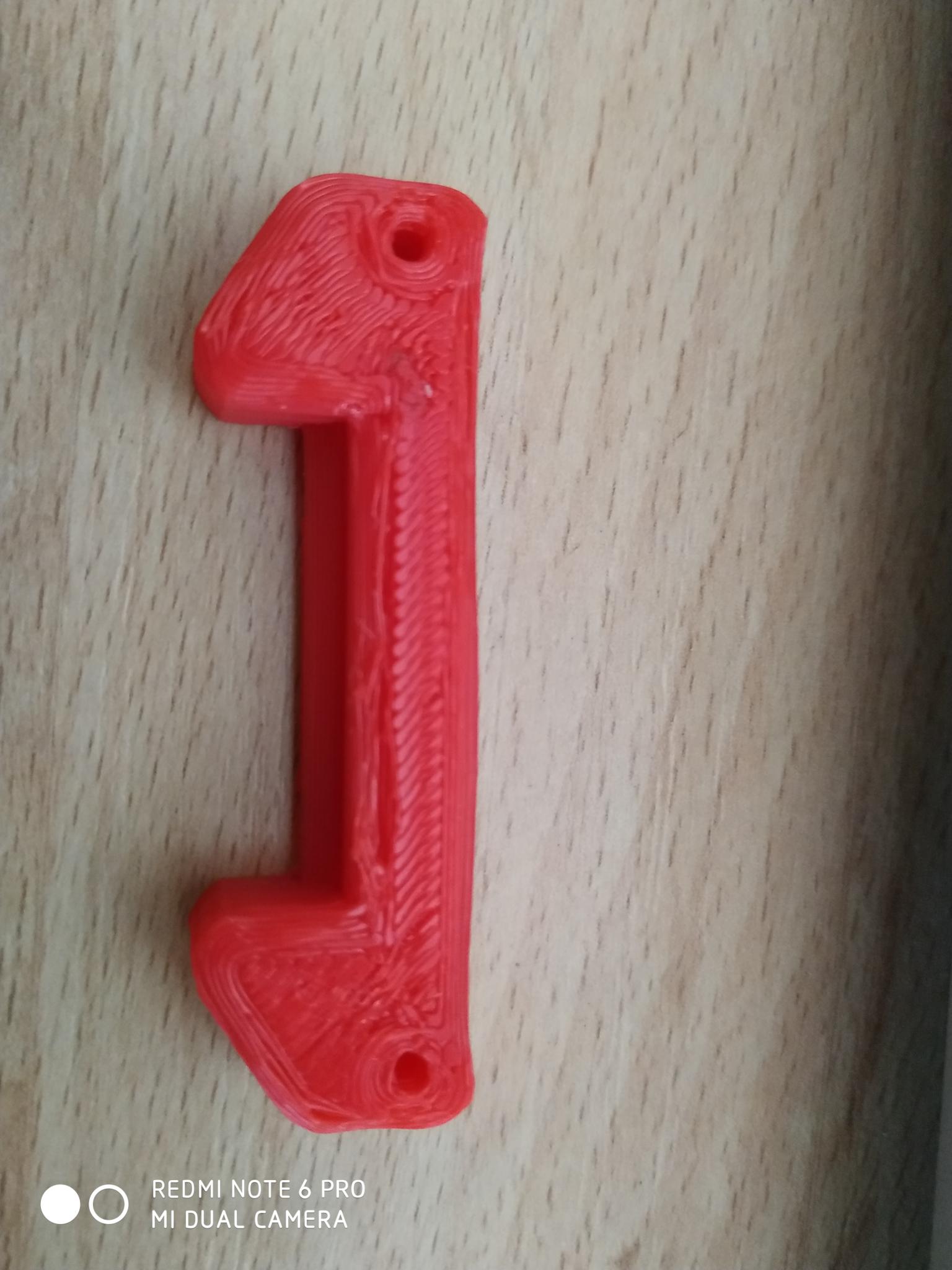

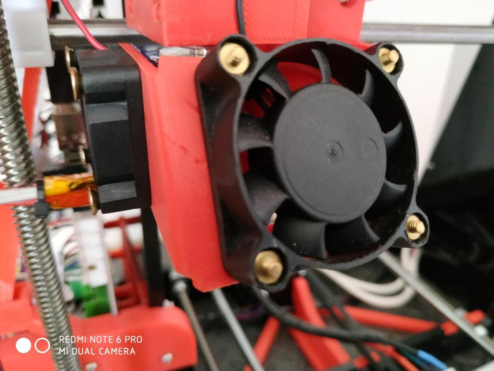

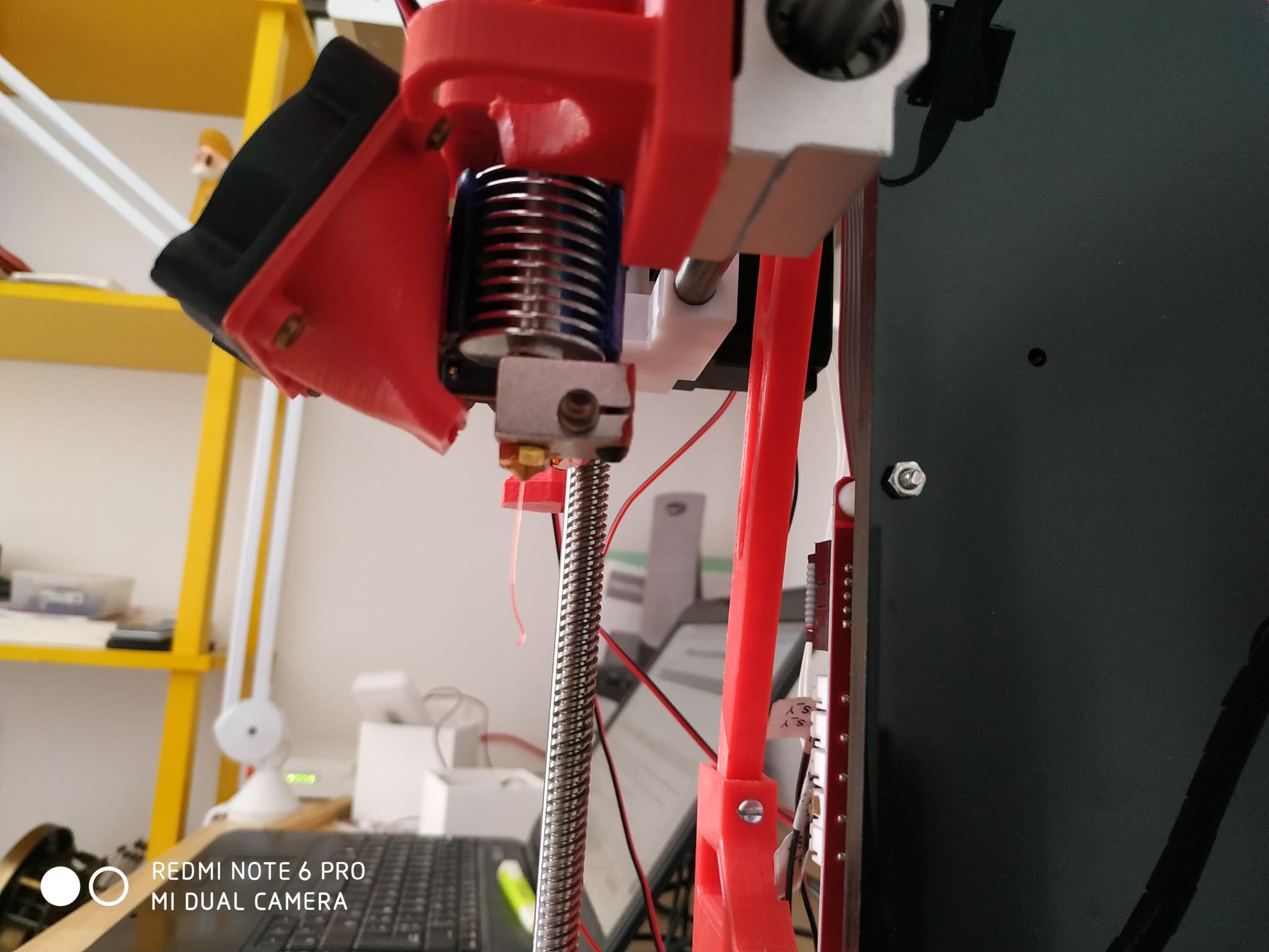

biquet Posté(e) Mai 15, 2019 Posté(e) Mai 15, 2019 Bonjour. J'utilisais la tête d'impression d'origine et tout se passait bien avec du PLA. Je souhaitai passer au PETG et j'ai donc monté une E3DV6 sur mon Anet. pas de problème particulier pour le montage de la tête et le déport de l'extrudeur. J'ai commencé les premiers tests avec du PLA pour vérifier tout cela. J'ai pris un fichier très simple dans un premier temps et je n'arrive pas à sortir quelque chose de correct. Je n'ai pas touché au PID de Marlin car j'ai surveillé et la température reste stable entre 199 et 201 pour 200 sur la tête. J'ai re-règle mon Z et mon plateau. J'ai mis le Jerk Y à 7 dans Marlin (comme recommandé sur le forum). J'ai joué sur la température 190 ,195, 200, 205, 210. Mon fichier étant très court (1mn d'impression) je peux faire éventuellement beaucoup d'essais. Lorsque j'extrude 5 cm de fil tout est correct Symptômes: - l'extrudeur se met à brouté à 60% de l'impression soit 36s comme si je créais un surpression dans la buse qui m'arrive pas à éjecter la matière liquide d'ou mon essai d'extrusion. -j'ai des fils un peu partout avec des traits bien trop fins et irréguliers. -je n'ai pas de répétibilité d'impression PS:Le support de l'E3DV6 est provisoire car après j'en imprimerai un pour recevoir un BLtouch qui vient d'arriver. Vous en pensez quoi? De quel côté je dois gratter pour arriver à avoir une impression correcte pour passer à la suite
BenGamin Posté(e) Mai 15, 2019 Posté(e) Mai 15, 2019 Tu n'as pas mit de ventilateur sur le radiateur ? il doit y avoir un 25 ou 30mm de fournit avec normalement ! Sinon la chaleur monte trop haut dans la tête et fait fondre le filament avant d'arriver dans la buse.
Nicojouan14 Posté(e) Mai 15, 2019 Posté(e) Mai 15, 2019 Je me faisais la même réflexion concernant le ventilo non présent. Peut être retirer pour la photo??

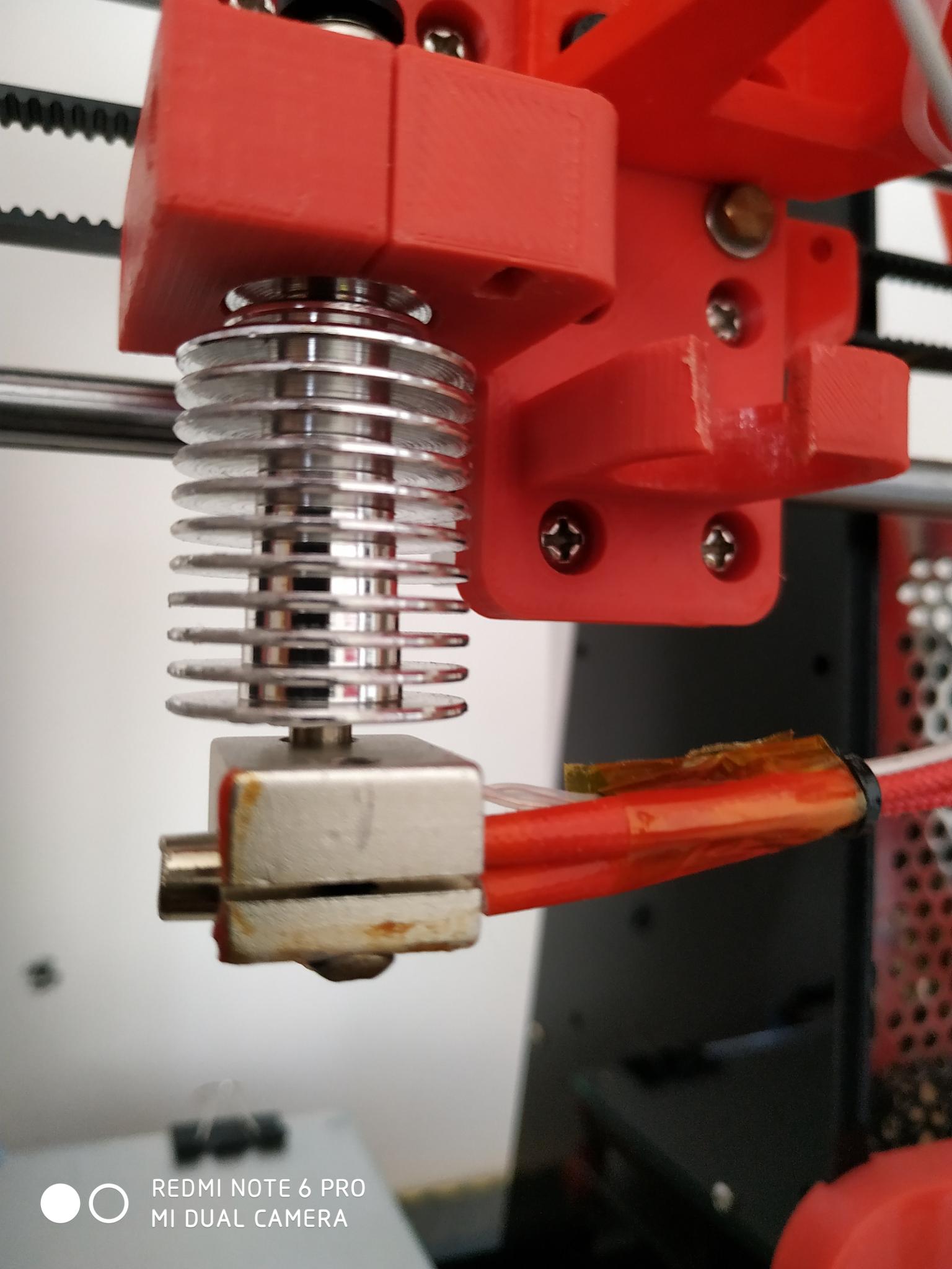

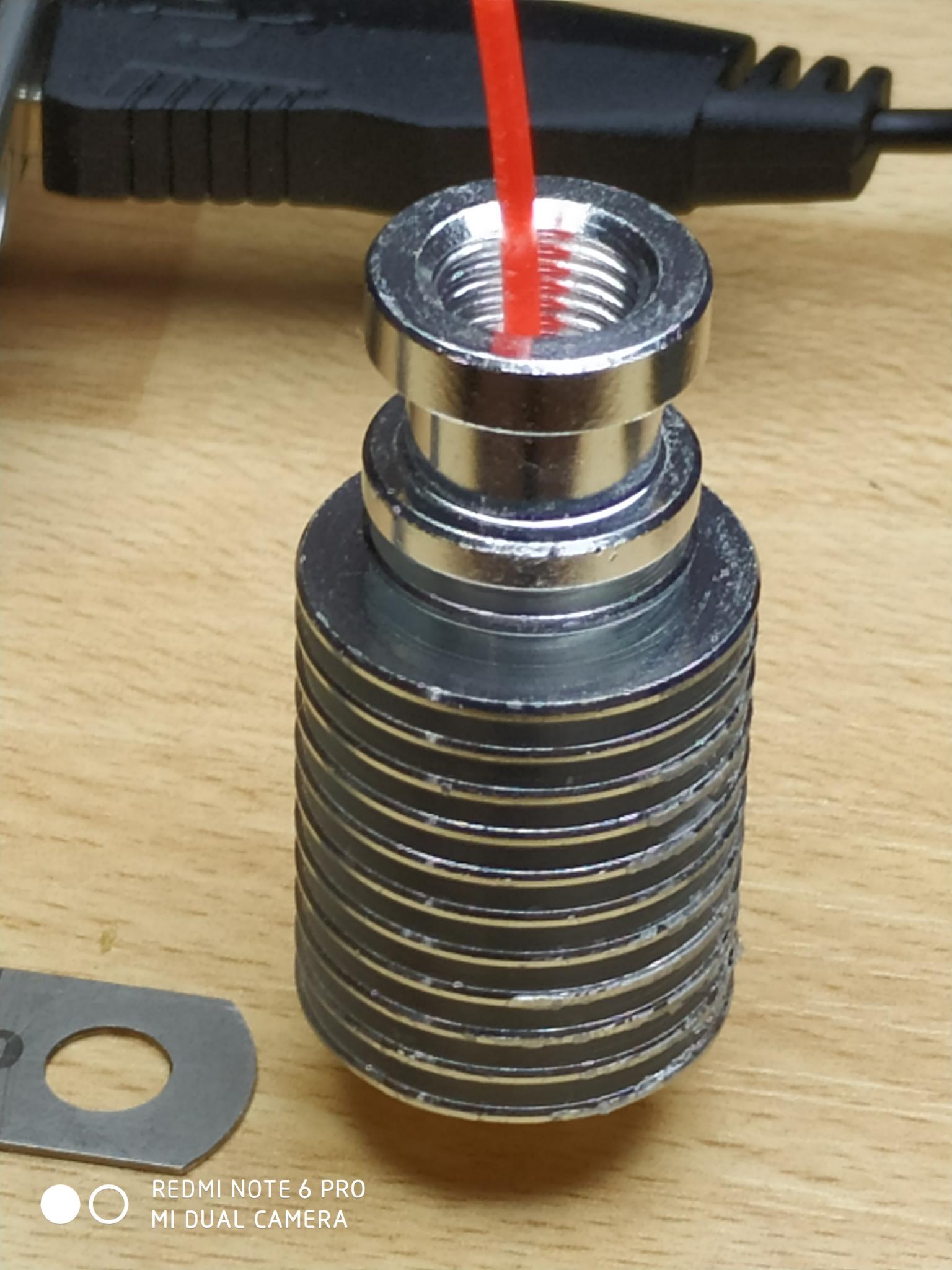

BenGamin Posté(e) Mai 15, 2019 Posté(e) Mai 15, 2019 ça a quand même les signes que le filament font trop tot avant la buse. Alors soit : - rétraction trop importante, ça contribue à la montée en chaleur avant la buse. - soit la pièce fileté qui relit le bloc alu MK8 à ton radiateur est en plein métal. Préfère prendre ceux avec un tube ptfe dedans genre ça

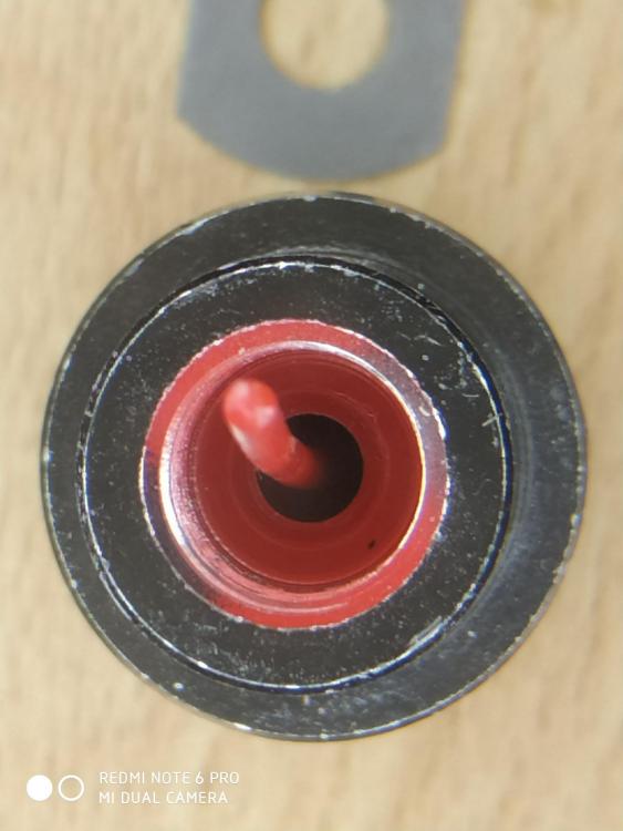

biquet Posté(e) Mai 15, 2019 Auteur Posté(e) Mai 15, 2019 Pour la rétraction j'ai essayé de 0.8 à 3 et je n'ai pas eu de changement significatif. Effectivement j'ai un système ou normalement je dois pousser mon PTFE jusqu'à la buté basse qui de ce fait englobe tout le radiateur et je me demande si j'ai réussi à le pousser jusqu'au fond!!! J'y avais pensé mais j’espérais secrètement que je me trompais . Tu confirmes mes doutes! D'ailleurs j'ai commençais à démonter et je dois sortir le filament pour voir tout cela. A suivre

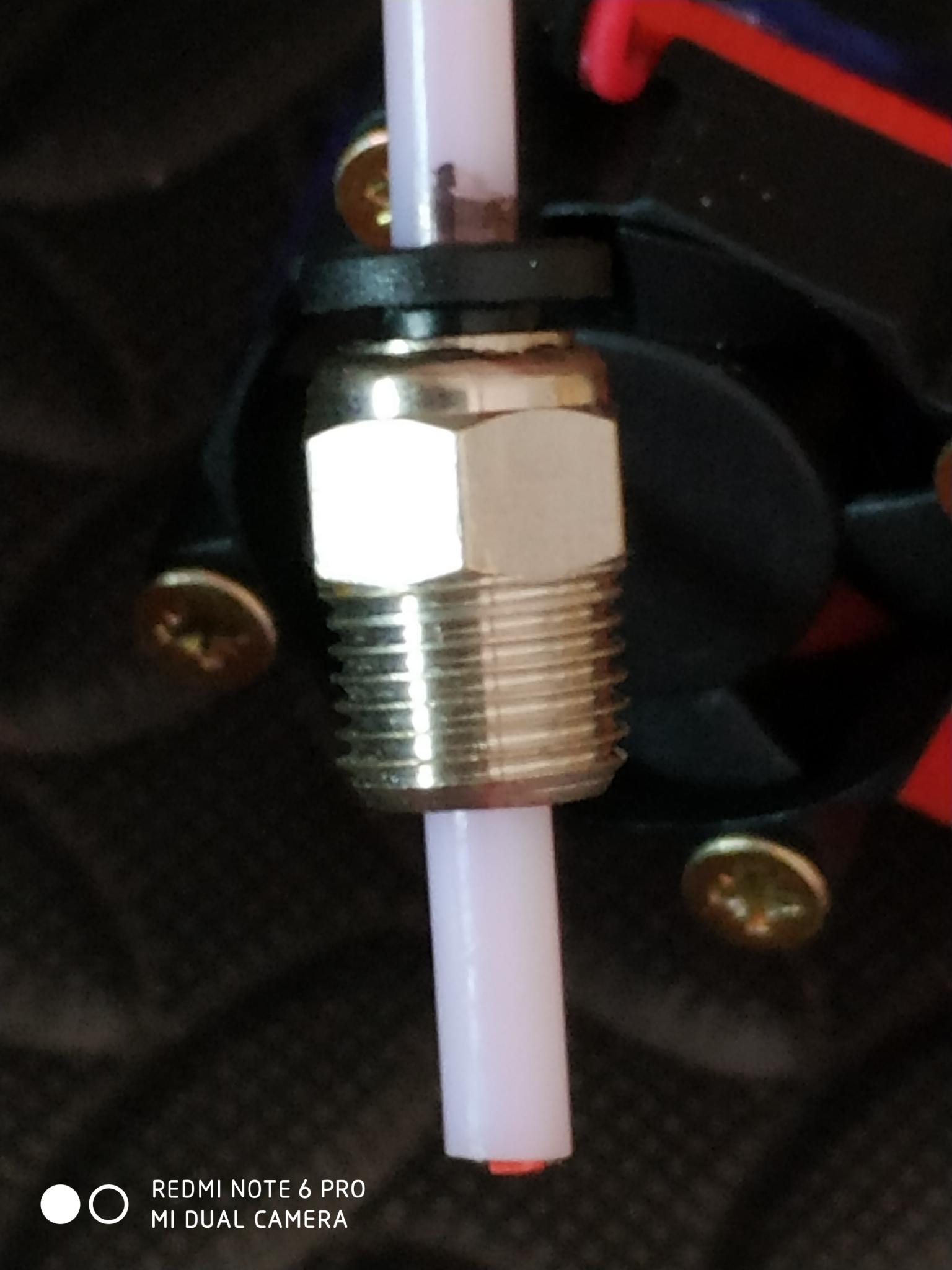

biquet Posté(e) Mai 16, 2019 Auteur Posté(e) Mai 16, 2019 je crois que j'ai trouvé mon problème. Mon PTFE n'était pas assez enfoncé. Sur la photo il ne rentre que de 1cm (j'ai fait une marque au feutre avant de démonter sur le haut du PTFE. Maintenant il faut que je sorte tout le PLA qui se trouve dans le radiateur et dans la partie qui fait la liaison buse/radiateur. Mon idée est de chauffé à 200°c. Quelqu'un a une expérience de cette manip? Merci d'avance.
Nicojouan14 Posté(e) Mai 16, 2019 Posté(e) Mai 16, 2019 Oui tu chauffes perso je chauffe 180 sur la BQ du boulot et je pousse avec un autre filament si vraiment ça le fais pas.... tu chauffes à 200. @+

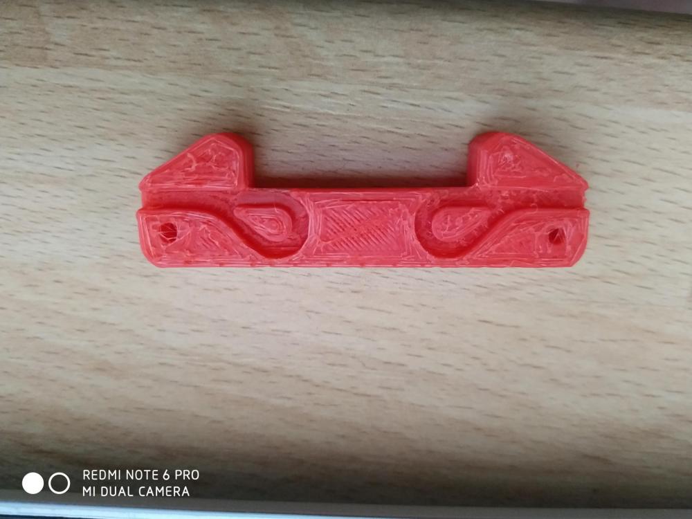

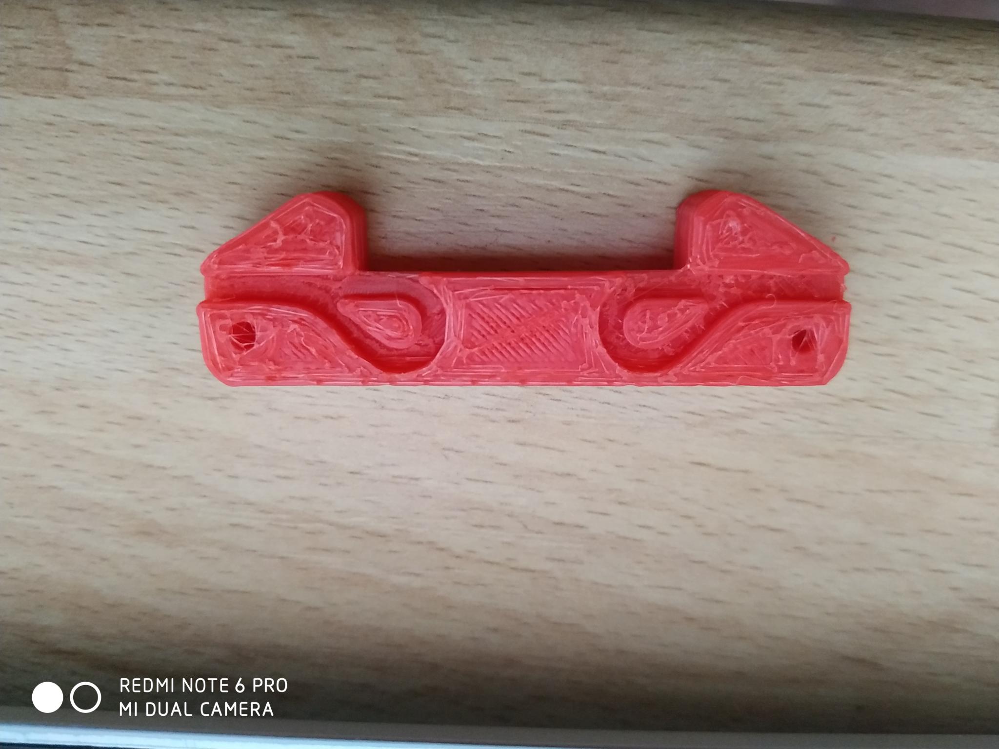

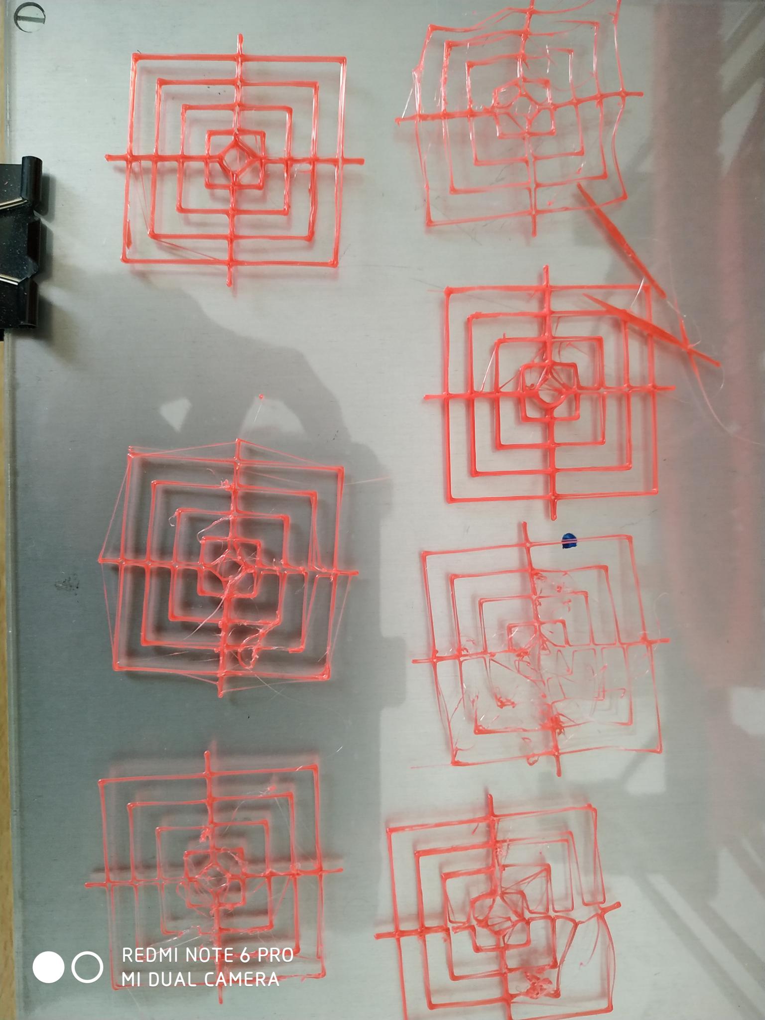

biquet Posté(e) Mai 21, 2019 Auteur Posté(e) Mai 21, 2019 Bon, j'ai résolu mon problème. J'ai débouché la buse ainsi que tout le reste sans trop de difficulté en chauffant à 180 /200°. En fait je n'avais pas assez pousser mon PTFE jusqu'à la buse. Pourtant j'avais lu les recommandations mais comme il n'était pas tout à fait droit il butait sur l'entré de la buse. J'ai fait une première impression mais le résultat n'est pas terrible. L'état du surface est vraiment pas beau et j'ai des fils partout. Merci beaucoup Heatcreep pour ces infos sur le jerk. Je suis avec la version 1.8.4 de Marlin et je n'ai pas cette option, je met donc mon jerk entre 17 et 19 ?
Heatcreep Posté(e) Mai 21, 2019 Posté(e) Mai 21, 2019 (modifié) Il y a 1 heure, biquet a dit : Bon, j'ai résolu mon problème. J'ai débouché la buse ainsi que tout le reste sans trop de difficulté en chauffant à 180 /200°. En fait je n'avais pas assez pousser mon PTFE jusqu'à la buse. Pourtant j'avais lu les recommandations mais comme il n'était pas tout à fait droit il butait sur l'entré de la buse. J'ai fait une première impression mais le résultat n'est pas terrible. L'état du surface est vraiment pas beau et j'ai des fils partout. Merci beaucoup Heatcreep pour ces infos sur le jerk. Je suis avec la version 1.8.4 de Marlin et je n'ai pas cette option, je met donc mon jerk entre 17 et 19 ? Hmm, pense à donner tes paramètres de slicer, le plus important : tes valeurs de rétraction / vitesse de rétrac. Sinon c'est une impression PLA ou PETG ? 180-200°C c'est short pour du PLA comme pour du PETG, depuis le passage en e3d v6, j'imprime le PLA autour des 210°C (comparé aux 200°C avec l'anet de base). pour du PLA, mes bobines indiquent toutes ~180-220°C, j'ai des résultats correct entre 205 et 215°c (en fonction des marques / viscosités), retraction entre 1.8 et 2.4, vitesse entre 30 et 35mm/s Pour du PETG, ma seule bobine dit 230-250°C, et j'ai des résultats correct entre 240 et 250°C, rétraction à 2.7 et 35mm/s (le PETG à moins de problème de rétraction qui bloquent, surtout sur les heatbreak all-metal). A vu de nez, ton impression a du mal à extruder (surement la température), essaye d'abord d'augmenter la température (quitte à avoir beaucoup de fils) avant de bidouiller tes paramètres de retraction, vaux mieux pas assez mais une impression qui va jusqu'au bout, que trop et des bouchages à répétition (et au cas où, renseigne toi sur le "cold pull" pour bien nettoyer ton e3d, parfois juste un petit débris calciné dans la buse suffit pour boucher partiellement et faire des ratés). (et vérifie que tu as bien tendu tes courroies / niveler ton plateau pour ne pas traquer un "problème fantôme") edit: marlin "1.8.4" ? Tu parles plutôt de l'arduino IDE ? normalement marlin dispose d'un fichier "configuration.h" où les options pour le jerks se trouvent, et normalement le junction_deviation, mais possiblement que dans marlin 1.1.9 pour la branche 1.x. Essaye d'abord 10, et si tu te sens aventureux une fois que ton imprimante imprime correctement, test 15, le junction_deviation est pas un "équivalent" direct, je sais pas te dire si 17-19 c'est pas un peu trop en utilisant le jerk classique. edit2: les paramètres pour junction_deviation sous marlin 1.x sont dans configuration_ADV.h : https://github.com/MarlinFirmware/Marlin/blob/1.1.x/Marlin/example_configurations/Anet/A8/Configuration_adv.h#L452 (l'activation de JD remplace et désactive le jerk tout seul comme un grand) Modifié (le) Mai 21, 2019 par Heatcreep 1
biquet Posté(e) Mai 21, 2019 Auteur Posté(e) Mai 21, 2019 Je vais essayer de répondre le mieux possible. il y a une heure, Heatcreep a dit : paramètres de slicer, le plus important : tes valeurs de rétraction / vitesse de rétrac. rétractation/ 6.5 mm et vitesse 25 mm/s. Je rétracterai trop et je n'irai pas assez vite? Effectivement c'est du PLA et j'ai conservé la température habituelle de 200°C. Je passerai à 210! il y a une heure, Heatcreep a dit : cold pull ??? Je pense être bon au niveau du plateau et des courroies. Effectivement Arduino 1.8.4 J'ai Marlin 1.1.9 désolé j'ai trouvé junction déviation mais je la chercher dans config H. // Use Junction Deviation instead of traditional Jerk Limiting // #define JUNCTION_DEVIATION #if ENABLED(JUNCTION_DEVIATION) #define JUNCTION_DEVIATION_MM 0.1 // (mm) Distance from real junction edge #endif J'ai décommenté uniquement la junction deviation et mis 0.1 comme tu me l'as conseillé plus haut. Je n'ai pas touche au PID de la buse. J'ai surveillé lors de l'impression et je n'avais que des fluctuations légères de + ou- un degré entre 199 et 201. C'est indispensable? Je fais ces petits rectificatifs et je ré-imprime Merci encore Heatcreep
Heatcreep Posté(e) Mai 21, 2019 Posté(e) Mai 21, 2019 Il y a 3 heures, biquet a dit : rétractation/ 6.5 mm et vitesse 25 mm/s. Je rétracterai trop et je n'irai pas assez vite? Effectivement c'est du PLA et j'ai conservé la température habituelle de 200°C. Je passerai à 210! [...] Je n'ai pas touche au PID de la buse. J'ai surveillé lors de l'impression et je n'avais que des fluctuations légères de + ou- un degré entre 199 et 201. C'est indispensable? Je fais ces petits rectificatifs et je ré-imprime Merci encore Heatcreep Oula oui, 6.5mm c'est trop (même pour un direct-drive), en moyenne E3D recommande (pour du PLA) un truc genre 0.8mm en direct drive, et autour de 2mm en bowden (à cause du "slack" dans le cable ptfe). Pour les "cold pull", regarde sur youtube, c'est très pratique pour nettoyer sa tête, pour passer d'un plastique a un autre ou une autre couleur sans purger c'est la technique de survie numéro 1 pour une tête E3D v6. Pour le PID, fait-le, parce que le matos est vraiment différent et la puissance de la cartouche de chauffe l'est aussi, ca t'évitera aussi d'avoir des heatcreeps (hehe) si ton PID est trop aggressif et que la chaleur remonte trop dans le heatbreak, ca m'arrivait souvent avant de prendre soin de mon PID que la buse se bouche au bout d'une heure et quelques. y'a un menu dans marlin (activable dans config.h genre "pid_autotune_menu" ou quelque chose comme ca) qui permet de lancer un autotune à la température voulue (reste à mettre la tête à X=110 / Y=110 / Z=50 et d'activer la ventilation au % voulue, sinon le PID est faussé quand le cooling fan s'allume), mais l'important c'est surtout de bien choisir le bon type de thermistor dans sa config marlin, pour éviter que celui-ci ne renvoie de fausses températures. Si tu veux éviter de trop trifouiller ton PID, ca coûte pas trop cher et c'est vraiment valable, les E3D v6 sockets (le machin en silicone bleu qui recouvre le bloc de chauffe) ca permet d'isoler le bloc du cooling fan, exit les chutes de 10°C quand le ventillo s'allume, etc.. mais surtout, comme le ventilo influe beaucoup beaucoup moins sur le bloc, ca évite d'avoir plusieurs PID pour plusieurs matériaux, ici j'ai fais mon autotune à 210°C avec le ventillo à 60%, et avec la chaussette j'ai pas de problème pour atteindre/stabiliser 245°C pour le PETG. Pour le junction_deviation, à 0.1 ca devrait le faire, imprime quelque chose avec des angles et des coins, tu vera si c'est "baveux" ou pas jusqu'ici 0.1 fait des merveilles chez moi. 1
