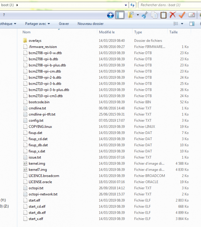

Bonjour à tous, j'ai un problème depuis plusieurs jours, je le poste ici en espérant que vous puissiez me venir en aide, je rassure tout le monde, j'ai fait des tas de recherche et suivit plusieurs tuto et  je suis toujours bloquer au même endroit, j'ai rachetez des carte SD qui n'a rien change... voici mon/mes problème.
j'ai un Raspberry 3 B+, je voulais installer Octoprint pour géré mon imprimante (alfa U20) alors j'ai chercher sur le net et j'ai suivit le TUTO d'Eliox mais dés le début rien ne se passe comme elle.
Tout d'abord je télécharge les logiciel qu'elle propose et déjà octoprint n'est plus la même version (elle 0.14.0 moi 0.16.0)
Je formate la carte SD, nickel.
J’installe octoprint sur une carte SD neuve de 16 go... la, la carte SD se partitionne (43,1 Mo pour octoprint) et le reste vide avec demande de formatage et impossible de le redistribuer sur la partition d'octoprint)
Je suis le tuto et je modifie les valeur pour me connecter en wifi,  quand c'est fini j’installe la carte SD dans le Raspberry, je démarre, super ça marche... sauf le wifi....
Je navigue sur différent forum et les explication ne fonctionne pas chez moi donc j'en déduit que ma carte SD est défectueuse, j'en profite pour racheter 2 carte SD de 32 GO et je recommence tout  pour le même résultat. Je procède au formatage rapide comme au long mais rien n'y change.
Je cherche sur le net et j'arrive a trouvé la version 0.14.0 utiliser par Eliox dans sa vidéo, là aucun problème l’installation se passe comme pour les autre, partitionage de la carte SD et pas de WIFI.
Je repasse sur la version 0.16.0 (je n'ai fait que ça depuis 3 jours) et toujours pareille je suis passé par une connexion filaire et la aucun problème, tout fonctionne.
Je veut repasse a la version 0.14.0 pour essayez avec le câble pour une tentative désespéré d'activé le wifi via internet en suivant un tuto mais là écran multicolore avec petit éclaire jaune et rien d'autre et me voila de retour avec la version 0.16.0 toujours sans wifi.
J'ai également remarquer que malgré le formatage des carte SD  entre chaque installation, mes réglage sont toujours présent a croire qu'il sont directement en mémoire dans le raspberry, j'ai chercher sur le net un moyen de formater le raspberry et j'ai trouvé des tuto plutôt moyen pour vider la raspberry via un petit pont mais cette manip est pour un raspberry 2 et je n'ai pas la connectique p6 (ou je ne l'ai pas trouvé).
Je vous précise également que je n'ai essayer aucun tuto anglais, allemand ou autre car je ne comprend pas la langue.
Un grand merci au personne qui me viendrons en aide...

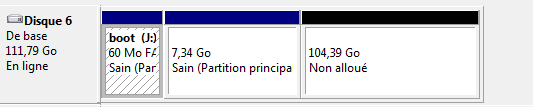

Il y a 7 heures, miserovitch a dit :
43Mo pour octoprint est ridiculement petit.
Non, c'est la taille normale.
La carte SD possède deux partitions: une au format FAT pour accueillir les fichiers de configuration (.txt) et le noyau (kernel) pour permettre de démarrer (booter); cette partition correspond au dossier /boot.
L'autre partition est invisible sous Windows car à moins d'avoir installer un complément il ne reconnait pas les partitions Linux au format ext4.
Ci-dessus mon disque SSD en USB contenant la distribution Octopi trois partitions: /boot (60 Mo), la racine / (7,34Go) et une "non allouée" qui servira si on accroit la taille de la racine.

Merci a tous pour vos info, ça fait plaisir de voir que la solidarité est toujours de mise sur les forum.
Alors j'ai fait le tour et c'est déjà en gros ce que j'avais fait, j'ai tout recommencer depuis le début et le raspberry se lancais mais plus aucun "OK" au chargement et restais bloquer sur les ligne de commande mais aucune ne fonctionnais, ni nano reboot ni autre.
J'ai chercher sur le net toute la journée et je suis tombé sur une petit vidéo en anglais sur un bouton réset, j'ai donc suivit la procédure et une fois installer j'ai maintenu le bouton appuyer 1 minute comme sur un PC et relancer le raspberry avec "octopi" et ça marche enfin, ne reste que le wifi qui continu a ne pas vouloir démarré.

Pourrait-on avoir le contenu du fichier "octopi-wpa-supplicant.txt" qui se trouve sur la carte SD du raspberry pi? Car c'est sur ce fichier que se trouvent les informations pour que le raspberry se connecte au Wifi.
Je n'ai pas besoin de tes informations wifi juste voir s'il n'y a pas d'erreur de frappe ou d'espace qui se trouve au mauvais endroit.
Les lignes sont bien décommentées en ayant enlevé le petit "#"?
Tu devrais avoir un fichier qui ressemble à:
## WPA/WPA2 secured
network={
	ssid="JoesWiFi"
	psk="12345"
Il n'y a rien de plus à faire pour configurer le wifi!
Salut, t'es un chef j'avais un # en trop juste a la fin, je l'ai retiré et youpi ça marche, je vais pouvoir retiré le câble et le freeplog...
