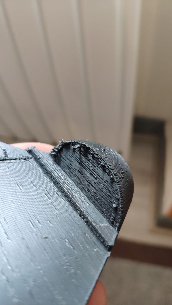

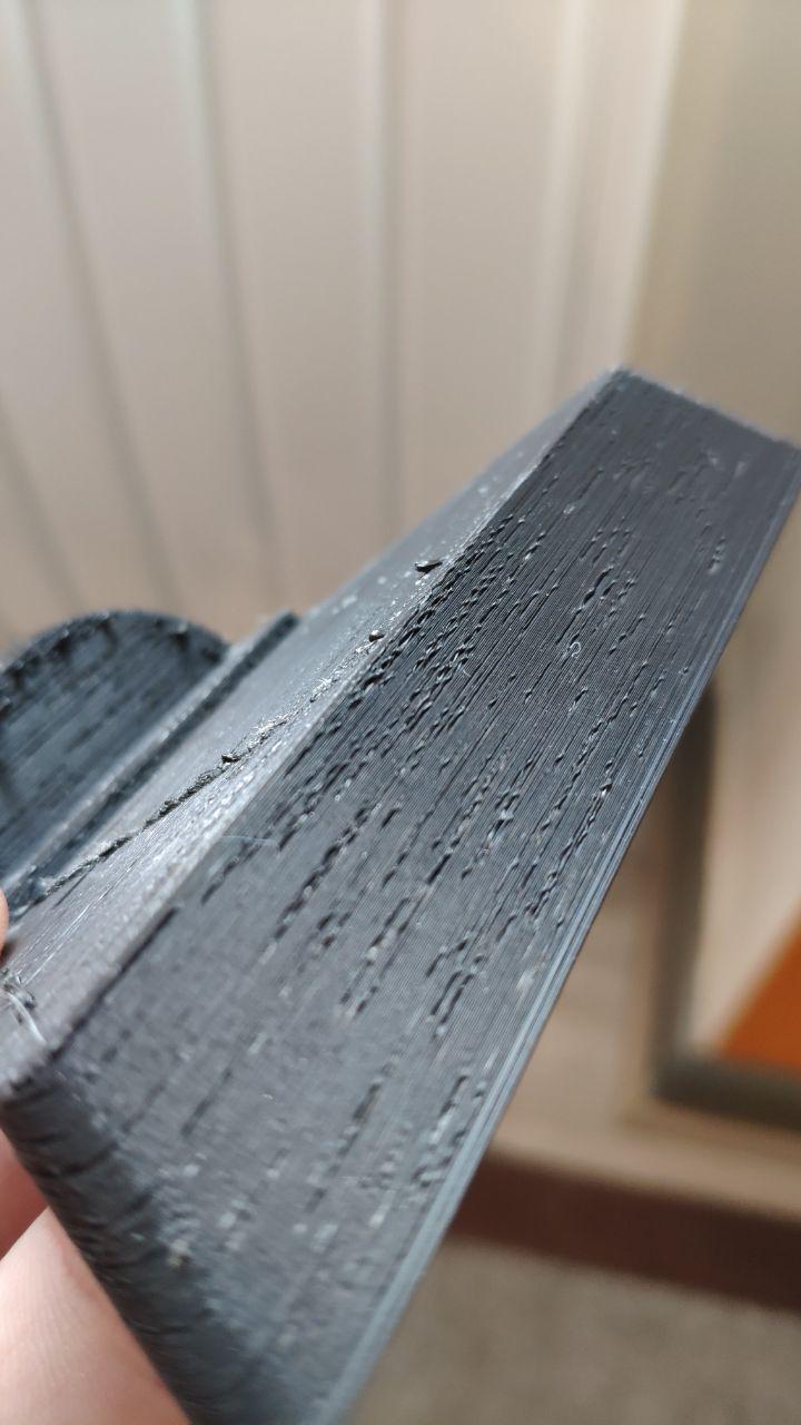

Bonjour à tous,
J'ai récemment acheté une Ender 3 Pro, jusqu'ici tout allais super bien et les impressions étaient de qualité vraiment très propre 🤪.
En me baladant dans les réglages steps/mm, je suis rentré dans celui de l'extrudeur et j'ai mis un grand coup de roulette sans faire exprès, j'ai donc perdu le chiffre "d'usine" qui était présent.
J'ai essayé de rerégler l'extrudeur au mm près avec la technique où l'on extrude 10mm qu'on mesure ensuite pour faire le réglage.
Seulement depuis ce jour là, impossible de retrouver une impression propre, toutes mes pièces sortent comme celles en pièce-jointe.
Avez vous une idée de la cause ? J'ai essayé de modifier la rétraction, l'extrudeur etc rien n'y fait, est-ce possible de remettre l'imprimante "d'usine" que je récupère la qualitée du début ?
Merci à ceux qui prendrons le temps de m'aider 🙂

J'ai donc effectué un retour usine mais après test, je garde ces "manques" sur les impressions, quand je passe en 110 pour le flow on le vois moins mais c'est toujours présent et bizarrement je n'avais pas besoin de toucher à ça avant ! quelqu'un a déjà eut ce type de problème ?

Merci pour ta réponse, j'ai tout remis d'usine et toujours le même soucis de manque de matière !
