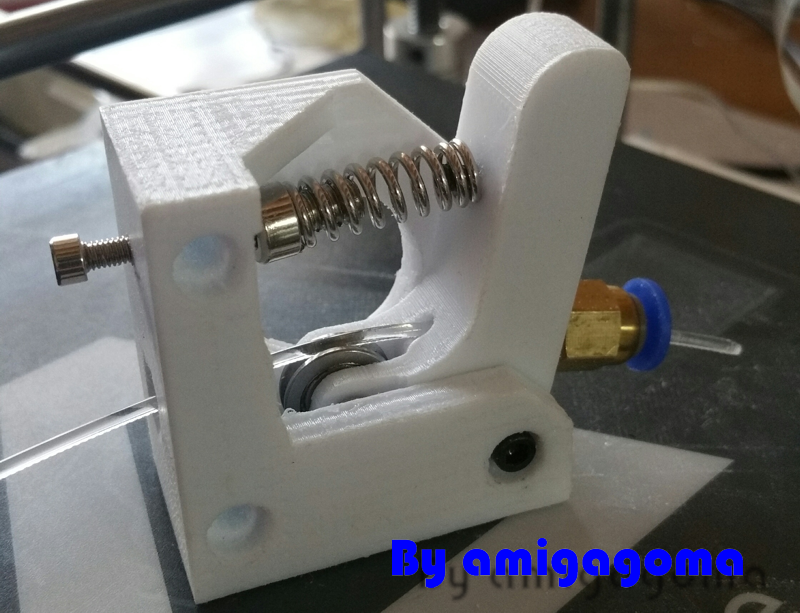

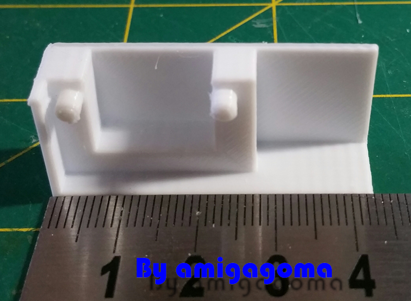

amigagoma Posté(e) Aout 7, 2017 Posté(e) Aout 7, 2017 Bonjour Voici mon nouvel extrudeur en PETG , conception personnelle pour ma future AmigagomaEasy .Lles filetages sont imprimés amigalement Amigagoma
