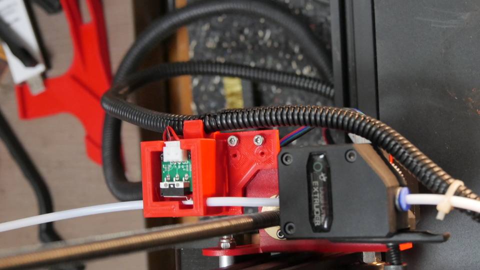

Pym3D Posté(e) Décembre 2, 2019 Posté(e) Décembre 2, 2019 Bienvenu j'ai fait les mêmes constatations. Pour certaines pièces, l'impression courrait à la catastrophe. En voulant calibrer mon extrudeur d'origine j'ai constaté que la valeur résiduelle du test oscillait trop pour que cela soit fiable, curieusement le changement de l'extrudeur a été plus que bénéfique. Cependant, cela entraîne la modification du boîtier du capteur de fin de filament. Actuellement ça me permets d'avoir un bon alignement entre la sortie du boîtier de fin de filament et l’entrée de l'extrudeur. Pour parfaire mon boîtier je lui adjoint un guide de filament avec galet, je n'ai plus qu'à imprimer un nouvel ensemble. Pour le gcode, il s'ouvre avec un éditeur de texte basique. Pour ma part sous linux je n'ai aucun soucis de lecture. Pour envoyer des codes à l’imprimante j'utilise Octoprint sur Rasbperry pi. Octoprint est pilotable depuis trois PC possibles (tous sous linux), de plus je commande l'allumage/extinction d'une lampe (1,5W) et l'allumage/extinction de l'imprimante. C'est un plus à mes yeux. Avec quelques modifications, je pense qu'on peut obtenir de bon résultat, c'est long, surtout trouver les bons paramètres dans cura mais ça affine de jour en jour .... Bon amusement

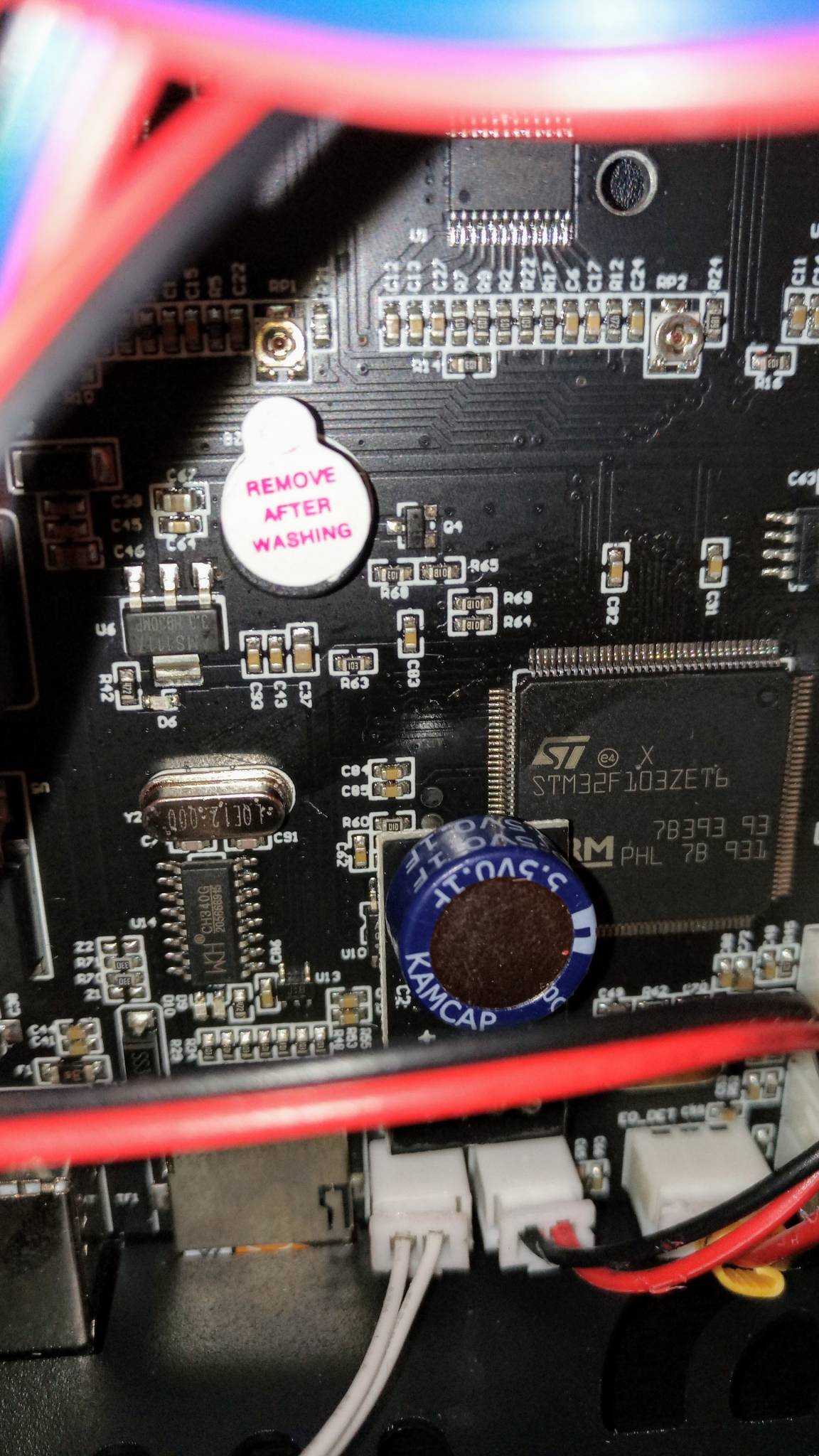

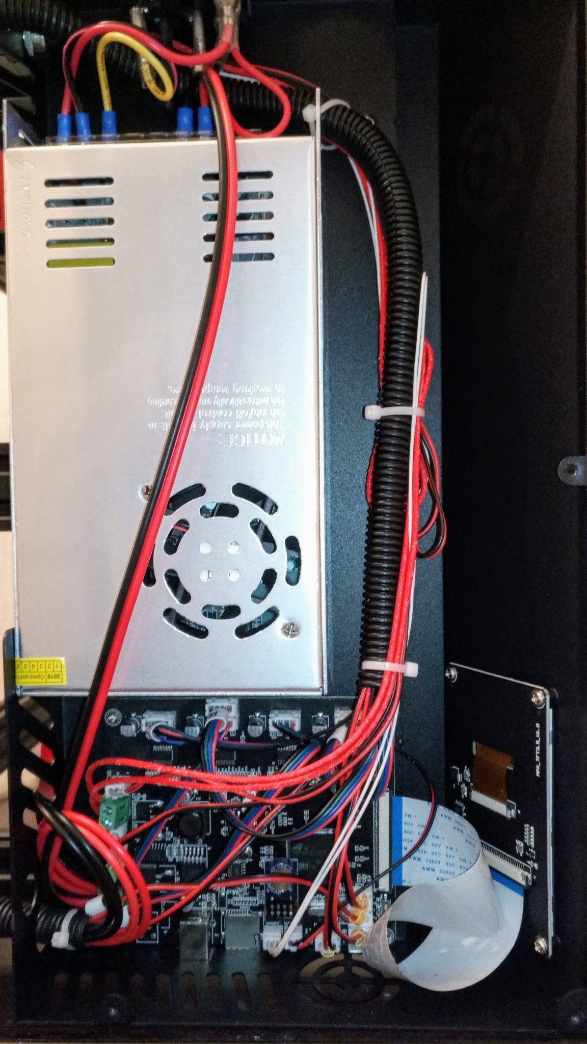

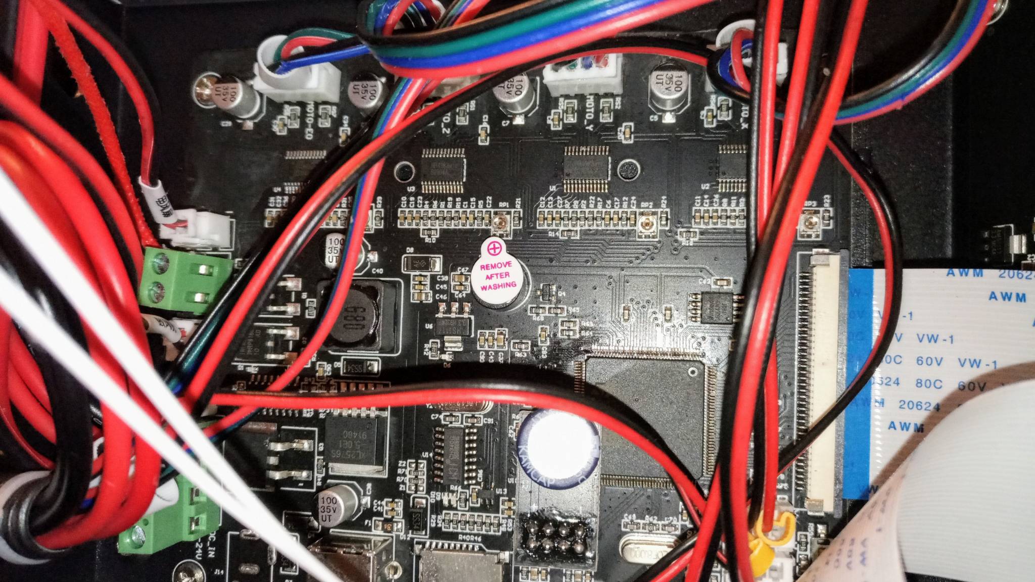

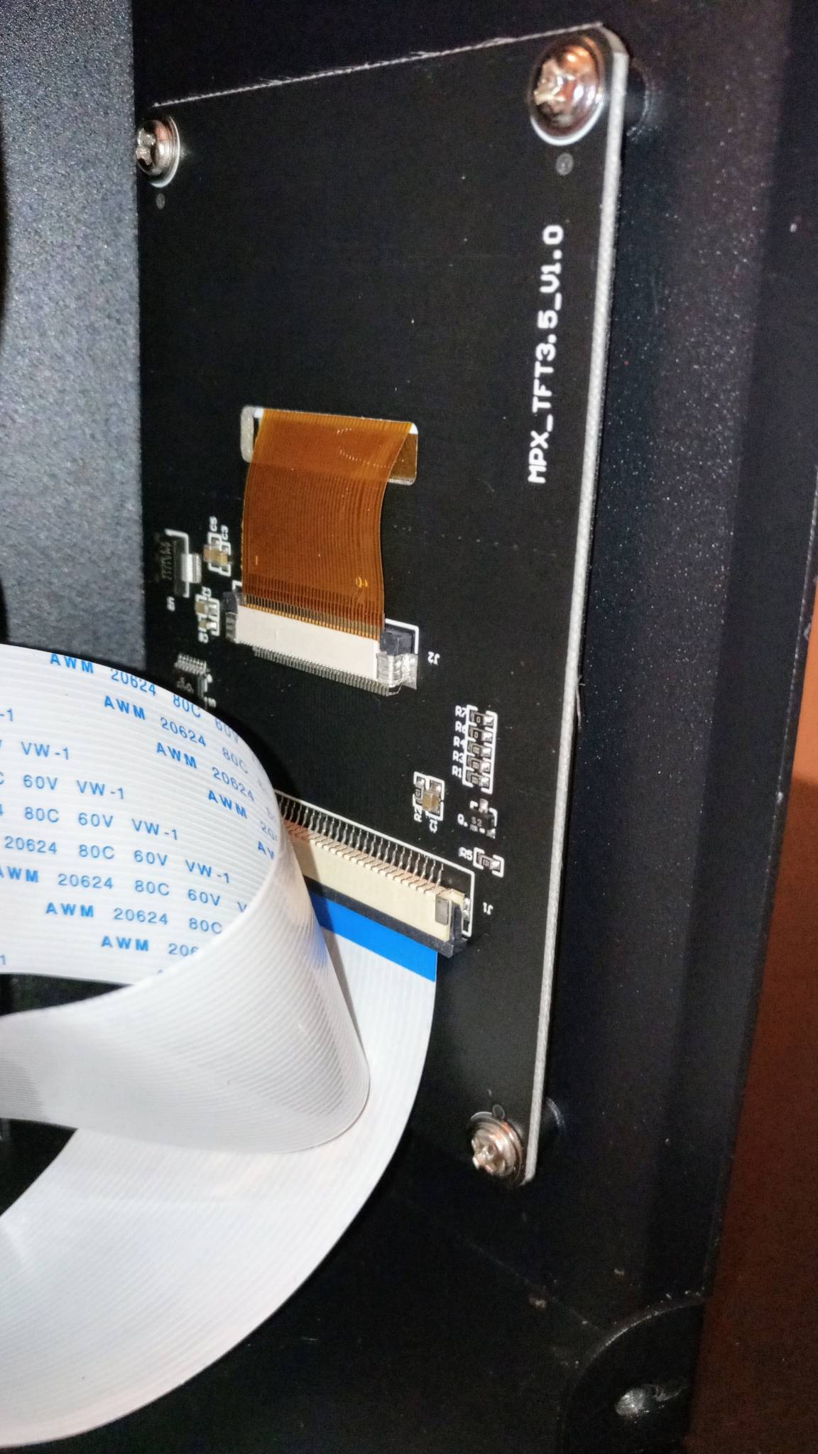

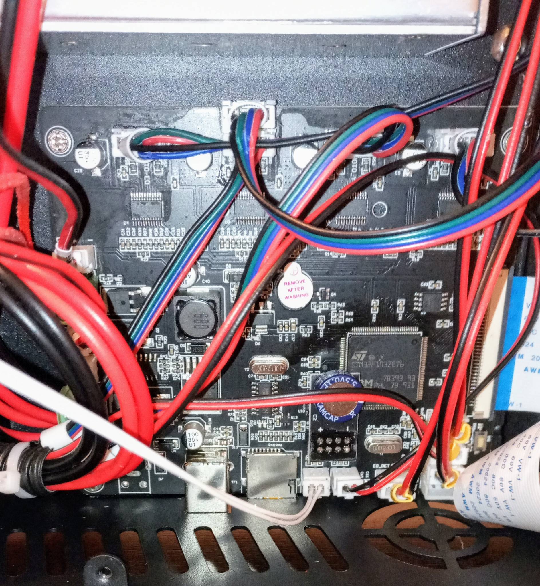

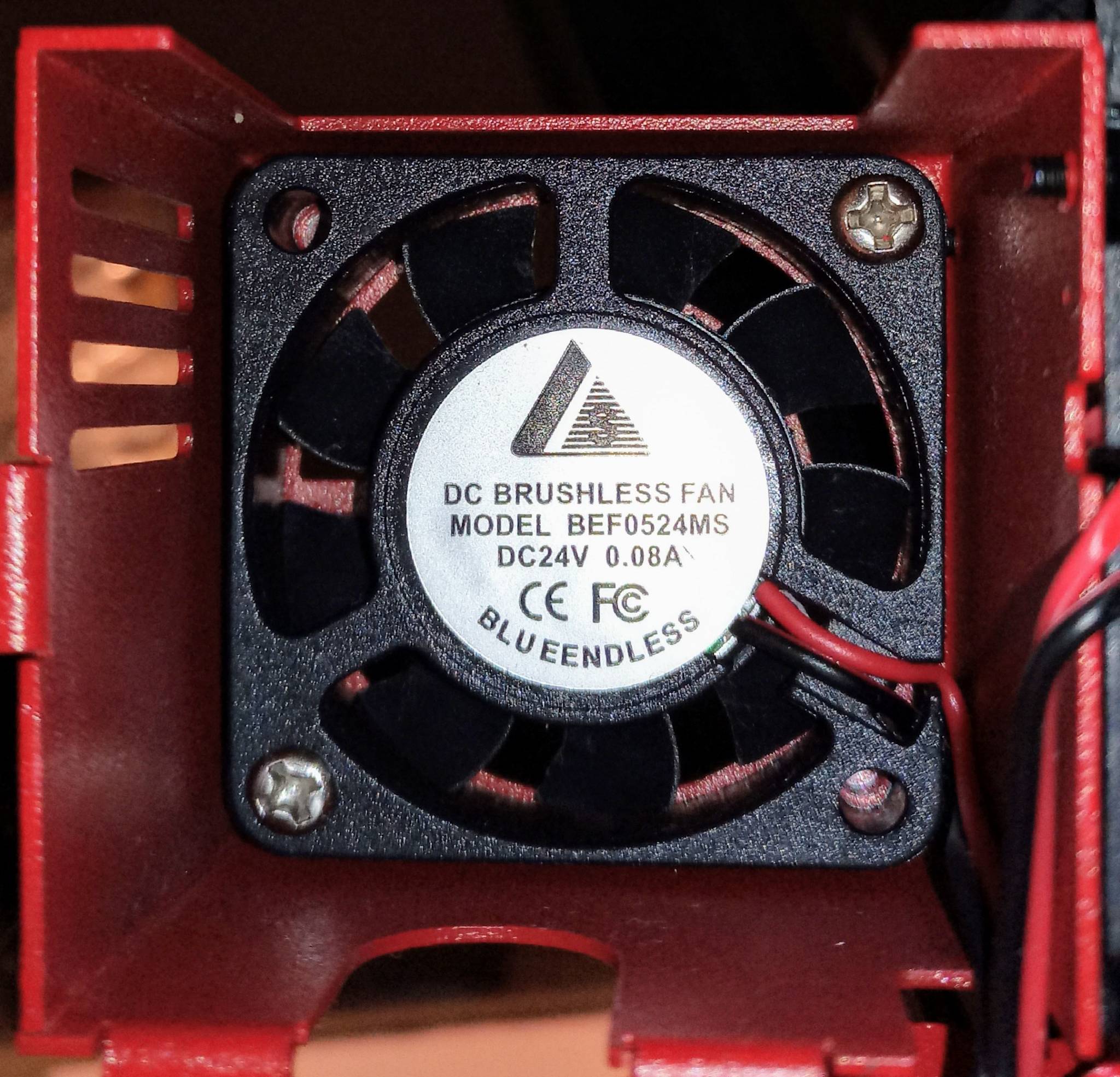

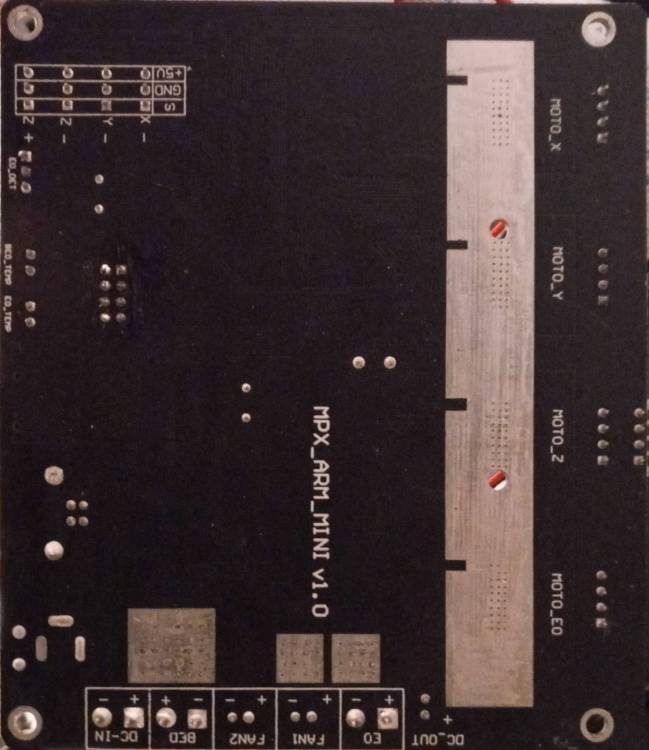

FanVW Posté(e) Décembre 3, 2019 Posté(e) Décembre 3, 2019 (modifié) Voilà la photo de la carte mère, désolé je ne peux plus éditer mon dernier message Et ci dessous le ventilateur noir sur le côté qui refroidit la buse Modifié (le) Décembre 3, 2019 par FanVW
Coco31 Posté(e) Décembre 4, 2019 Posté(e) Décembre 4, 2019 Le 20/09/2019 at 07:10, Epsylon3 a dit : Une autre imprimante similaire avec la meme carte : https://c3d.media/hieha-dpx-3d-printer-review/ la ref. est dessous: "MPX_ARM_MINI v1.0" Toujours aucune idée du fabricant, mais l'écran est nommé MPX aussi. Un truc bizarre c'est qu'ils utilisent un Quartz de 12MHz, alors que les Longer STM32 et MKS robin STM32 (meme cpu) utilisent un 8MHz Bonjour, Je reviens sur ce post car le lien mis ne fonctionne plus. Je suis a la recherche d'une carte mère pour la U20 one. La mienne a grillé et Gearbest fait la sourde oreille. Auriez-vous un lien où trouver une carte mère ? Cdlt
sympa Posté(e) Décembre 4, 2019 Posté(e) Décembre 4, 2019 Il y a 6 heures, Coco31 a dit : Bonjour, Je reviens sur ce post car le lien mis ne fonctionne plus. Je suis a la recherche d'une carte mère pour la U20 one. La mienne a grillé et Gearbest fait la sourde oreille. Auriez-vous un lien où trouver une carte mère ? Cdlt Bonjour ,je suis dans la meme situation. Je regrette mon achat

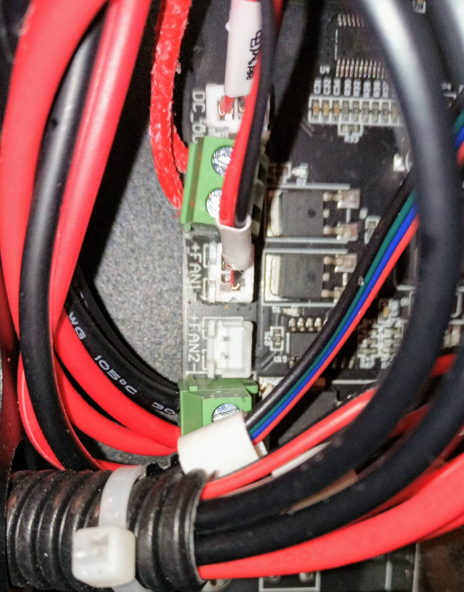

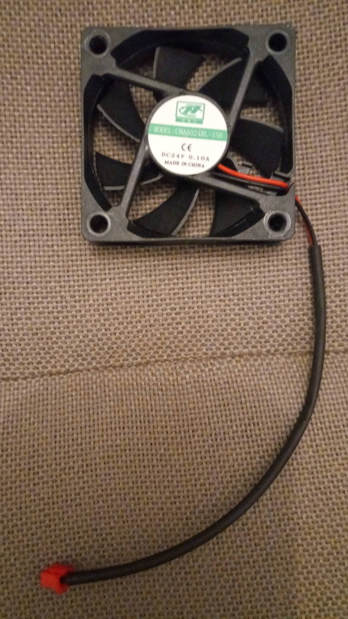

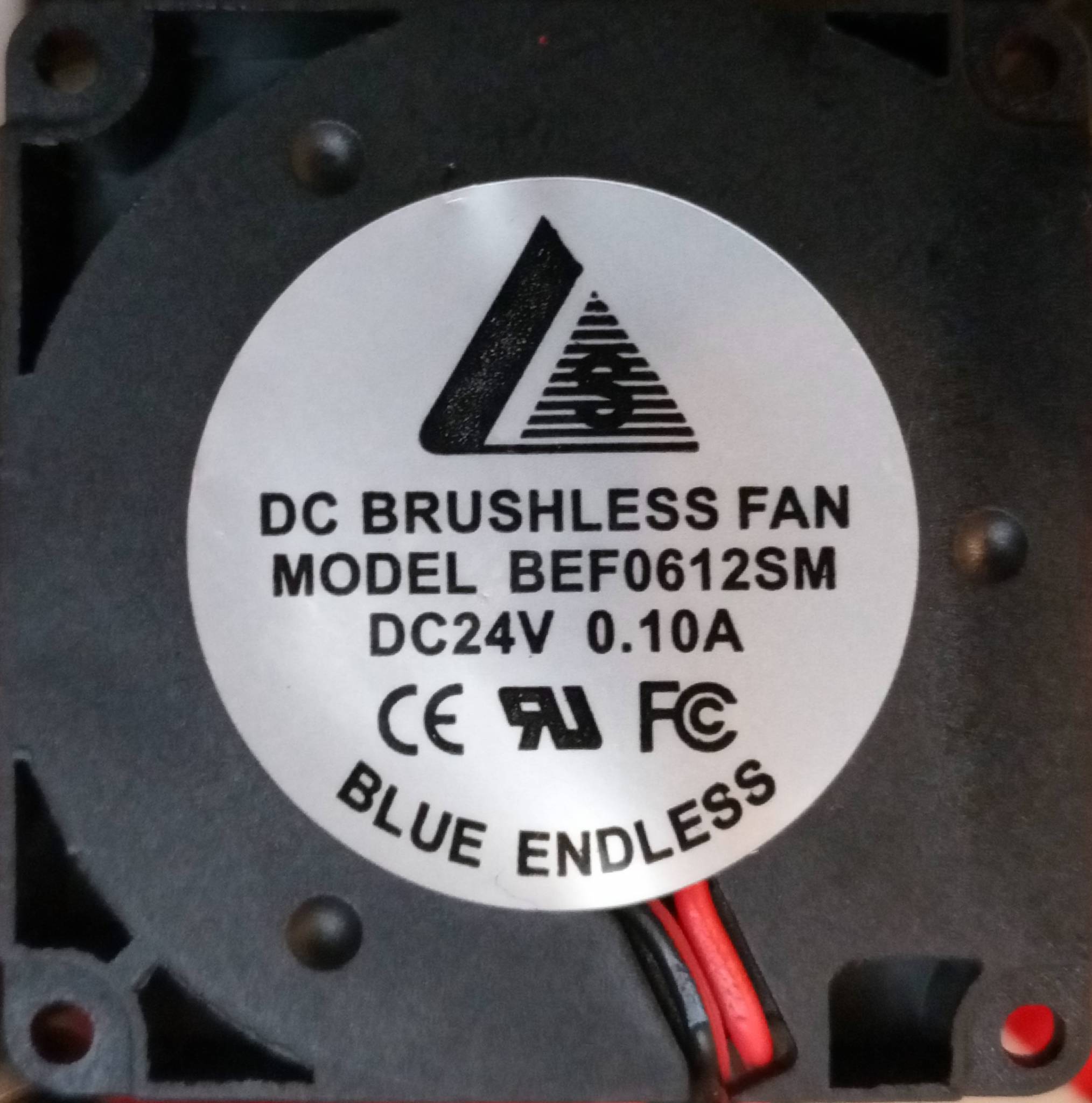

FanVW Posté(e) Décembre 5, 2019 Posté(e) Décembre 5, 2019 Petit retour sur les tweaks en cours et à venir. J'ai reçu ce jour l'intégralité de ma commande voir page précédente, j'ai commencé par installer le ventilateur de la carte d'alimentation, et je me suis aperçu que celui d'origine ne tournait pas, après vérification du voltage en respectant le + et le - je trouvais -24v Je débranche je retourne la connectique du ventilo et celle sur la carte (pièce blanche), et là le ventilateur se met à tourner, vraiment n'importe quoi me direz vous Bref j'ai monté le ventilateur en lieu et place et ça fonctionne Pour les dampers, j'ai monté celui de l'axe X et Y, par contre pour l'axe faut m'expliquer comment vous faites, la pièce métallique rouge sur le dessus des 2 moteurs axe Z1 et Z2 est vissée dans un trou fileté du profilé vertical Le suite à venir pour les TL smoothers et fang

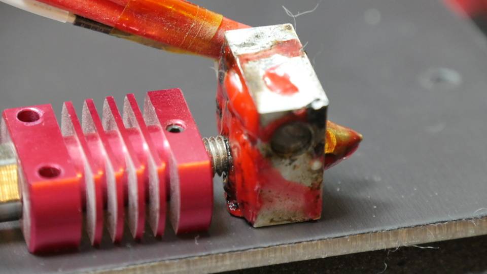

Jak13 Posté(e) Décembre 8, 2019 Posté(e) Décembre 8, 2019 Bonjour, Comme on peut le voir sur la photo j'ai un "souci" d'impression. Je parle des trainées plus "blanches". Je ne comprends pas à quoi c'est dû. Je n'ai changé aucun paramètre. Si je devais avancer une explication, je dirais qu'il y a une accumulation de PLA dans la buse puis que ça purge d'un coup... Quelqu'un a-t-il une explication. Merci de votre aide and Kind remenber Le 23/11/2019 at 19:02, Jak13 a dit : Bonjour, J'ai des petites questions technique Quels types de courroie faut-il pour l'entrainement des axes ? Est-ce que de la GT2 fait l'affaire? (reliquat de mon Anet) Je voudrais tester des buses plus petite (0.2mm, 0.3mm) Est-ce que changer le "calibre" de la buse de 0.4mm à 0.2 ou 0.3mm dans le slicer suffit ou bien y a t-il d'autres paramètres à modifier ? Merci
Pym3D Posté(e) Décembre 8, 2019 Posté(e) Décembre 8, 2019 Bonjour Jak13 J'ai eu ce soucis au départ et l'extrudeur en était responsable, enfin je le pense car mes dernières impression sont presque parfaite depuis son changement. Cette imprimante n'est pas formidable elle me semble faîte de bric et de broc en fonction des arrivages de pièces. Non content de changer l'extrudeur et, par la même, le boîtier de fin de filament, je me vois dans l'obligation de changer la tête chauffante au vue de la photo jointe.
Jak13 Posté(e) Décembre 9, 2019 Posté(e) Décembre 9, 2019 Bonjour Pym3D Le changement ne me semble pas nécessaire. J'ai eu cet incident avec mon Anet. Il suffit juste de démonter la tête et de la nettoyer avec un chiffon en la chauffant. La flamme d'une bougie peut suffire. (Maintenant j'utilise le chalumeau à crème brulée ) Pour l'extrudeur comment as-tu solutionné ce problème ? ++ Jak

Coco31 Posté(e) Décembre 9, 2019 Posté(e) Décembre 9, 2019 Le 04/12/2019 at 23:31, sympa a dit : Bonjour ,je suis dans la meme situation. Je regrette mon achat Apres plusieurs échanges avec gearbest ils vont me renvoyer une carte mère. Mais il se peut qu'il y ait 1 mois délai !! J'espère qu'ils vont me renvoyer la bonne car sur le mail il me parle d'une u20 et moi c'est bien u20 one. Et la carte mère de la u20 ne vas pas sur la u20 one a cause de l'alimentation de l'écran qui est plus large sur la u20 one.
Pym3D Posté(e) Décembre 9, 2019 Posté(e) Décembre 9, 2019 il y a 18 minutes, Coco31 a dit : Apres plusieurs échanges avec gearbest ils vont me renvoyer une carte mère. Mais il se peut qu'il y ait 1 mois délai !! J'espère qu'ils vont me renvoyer la bonne car sur le mail il me parle d'une u20 et moi c'est bien u20 one. Et la carte mère de la u20 ne vas pas sur la u20 one a cause de l'alimentation de l'écran qui est plus large sur la u20 one. Si j'étais toi je confirmerais à Gearbest qu'il s'agît bien de la U20 One.... perdre un mois et ne pas avoir la bonne carte mère ,. Gearbest n'est qu'un revendeur qui transmet à qui de droit les problèmes et si ils ne peuvent pas le résoudre il t'offre royalement une vingtaine d'"Euro et tu te débrouille. La garantie n'est que partiel et je doute que les clients portent plainte....en chine !

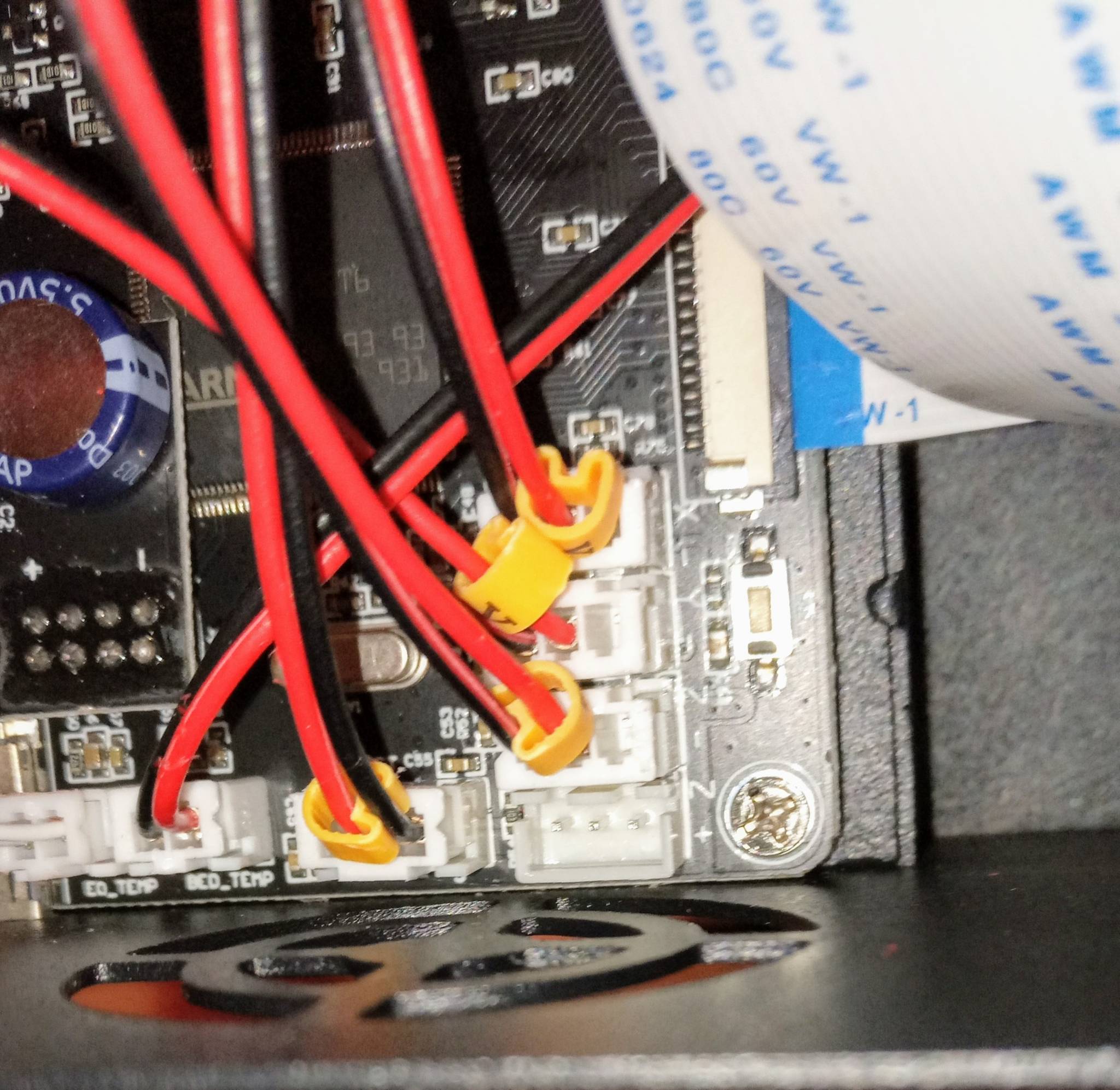

PapyPhilippe Posté(e) Décembre 11, 2019 Posté(e) Décembre 11, 2019 Bonjour à toutes et tous Je viens d'acquérir une U20 ONE, ma première imprimante Malheureusement les cables des moteurs n'étaient pas branchés et j'ai peur de faire une bétise. Ils sont identifiés X,Y,Z,E XYZ je suppose que ce sont les axes normaux mais j'ai peur de me tromper avec le E D'autre part, j'ai reçu un plateau chaufant-->OK Mais j'ai aussi une plaque de verre et un autocollant 3M qui je suppose est le fameux buildtack? Dois je le coller sur le verre? J'espère que vous excuserez ces questions de débutants, j'ai essayé de trouver par moi même mais je ne suis âs sur de ce que je trouve D'avance merci de votre compréhension Phil
Steph3440 Posté(e) Décembre 11, 2019 Posté(e) Décembre 11, 2019 il y a 12 minutes, PapyPhilippe a dit : Bonjour à toutes et tous Je viens d'acquérir une U20 ONE, ma première imprimante Malheureusement les cables des moteurs n'étaient pas branchés et j'ai peur de faire une bétise. Ils sont identifiés X,Y,Z,E XYZ je suppose que ce sont les axes normaux mais j'ai peur de me tromper avec le E D'autre part, j'ai reçu un plateau chaufant-->OK Mais j'ai aussi une plaque de verre et un autocollant 3M qui je suppose est le fameux buildtack? Dois je le coller sur le verre? J'espère que vous excuserez ces questions de débutants, j'ai essayé de trouver par moi même mais je ne suis âs sur de ce que je trouve D'avance merci de votre compréhension Phil Salut, alors E c’est pour l’extrader et tu peux coller le builtack sur le plateau en verre si tu veux ou sinon investir dans un ziflex moi j’en ai un et je regrette pas du tout mon achat
