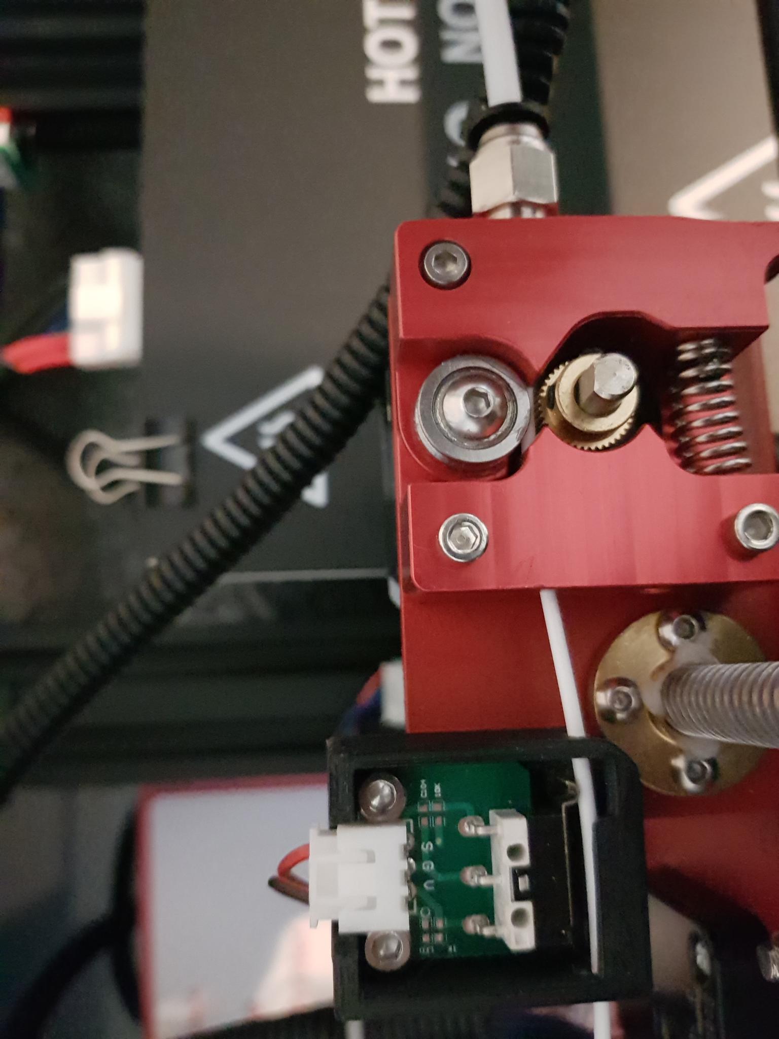

jeroneo Posté(e) Novembre 1, 2019 Partager Posté(e) Novembre 1, 2019 Salut tout le monde petite question j'ai l'impression que mon extrudeur en metal est monté à l'envers d'origine. Mon filament n'est pas trop aligné entre le trou du capteur de fin de filament et mon extrudeur. Le vôtre est il monté de cette façon ? Merci d'avance . Lien vers le commentaire Partager sur d’autres sites More sharing options...
mrcaesar Posté(e) Novembre 1, 2019 Partager Posté(e) Novembre 1, 2019 Il y a 3 heures, jeroneo a dit : Salut tout le monde petite question j'ai l'impression que mon extrudeur en metal est monté à l'envers d'origine. Mon filament n'est pas trop aligné entre le trou du capteur de fin de filament et mon extrudeur. Le vôtre est il monté de cette façon ? Merci d'avance . Non, j'ai pas un tel décalage, et c'est monté pareil. J'ai l'impression que c'est ton capteur qui est décalé vs. le mien... Lien vers le commentaire Partager sur d’autres sites More sharing options...
mrcaesar Posté(e) Novembre 1, 2019 Partager Posté(e) Novembre 1, 2019 Bon, je crois que j'ai ma première vraie panne, doublée d'un gros warning sécurité ! La valeur de température mesurée du bed déconne sur ma One... de temps en temps, ça passe même à 0. J'ai bien trouvé une soudure douteuse sur la thermistance, mais le pb est revenu... D'ailleurs, à l’ohmmètre, elle a l'air de fonctionner... J'espère que c'est juste un faux contact, je vais devoir suivre tout le câblage La bonne nouvelle: il y a une sécurité dans notre merveilleuse carte mère: si on débranche la thermistance, le bed ne chauffe plus (mais aucun message d'erreur) La mauvaise nouvelle: quand la mesure de température "marchotte" que la température mesurée tombe à 0 pendant quelques secondes, bein là, le bed chauffe. Je suis pas certain qu'il y ait une quelconque sécurité dans ce cas. Faudrait faire un test avec une thermistance "à l'air libre", qui mesure la température ambiante, avec une consigne de chauffe du bed, et surveiller ce qui se passe. Si quelqu'un a ça sous la main et qui pourrait infirmer / confirmer , le temps que j'en commande une pour test... Si c'est le cas, bein faut vite ajouter un thermofusible à nos One, sinon c'est dangereux (une thermistance qui se décolle du bed par exemple, et là ça va faire un joli feu de camp). Lien vers le commentaire Partager sur d’autres sites More sharing options...
jeroneo Posté(e) Novembre 1, 2019 Partager Posté(e) Novembre 1, 2019 Il y a 1 heure, mrcaesar a dit : Non, j'ai pas un tel décalage, et c'est monté pareil. J'ai l'impression que c'est ton capteur qui est décalé vs. le mien... Je te remercie, je vais donc jeter un œil du côté de mon capteur de filament pour voir ce qui cloche. Lien vers le commentaire Partager sur d’autres sites More sharing options...

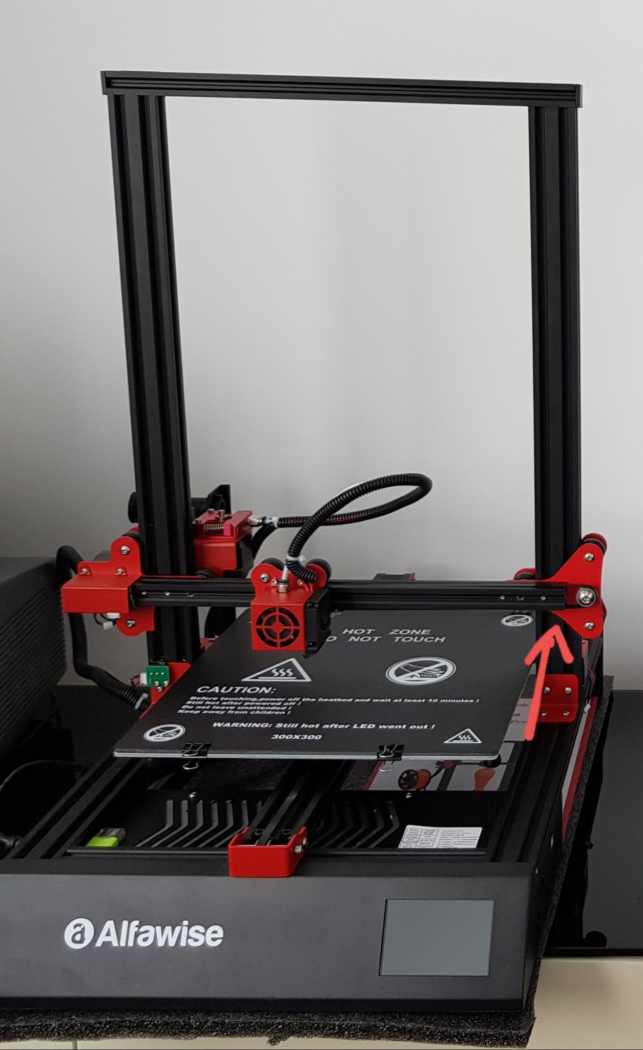

jeroneo Posté(e) Novembre 2, 2019 Partager Posté(e) Novembre 2, 2019 Autre problème, j'ai ma courroie qui frotte sur le profilé ici, vous aussi ? Lien vers le commentaire Partager sur d’autres sites More sharing options...
Pym3D Posté(e) Novembre 2, 2019 Partager Posté(e) Novembre 2, 2019 Il y a 18 heures, jeroneo a dit : Salut tout le monde petite question j'ai l'impression que mon extrudeur en metal est monté à l'envers d'origine. Mon filament n'est pas trop aligné entre le trou du capteur de fin de filament et mon extrudeur. Le vôtre est il monté de cette façon ? Merci d'avance . Même chose pour moi ce qui ne facilite pas l'insertion du filament. Lien vers le commentaire Partager sur d’autres sites More sharing options...
