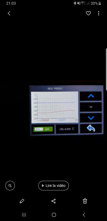

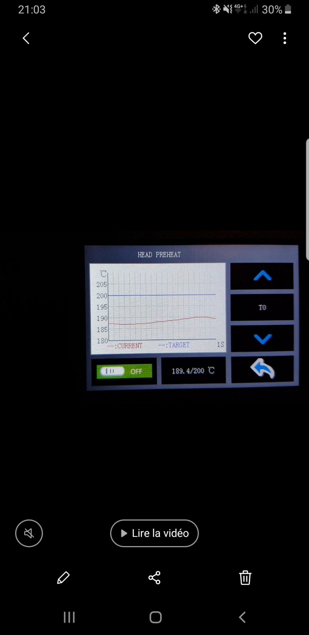

jeroneo Posté(e) Novembre 9, 2019 Partager Posté(e) Novembre 9, 2019 Le 04/11/2019 at 18:05, jeroneo a dit : Encore une question quand vous demandez à la hotend de chauffer à plus de 200 ° est ce que le graphique est en hausse constante ou vous avez des variations à partir de 185 ° et un bruit de ventilations qui varie avec la courbe ? J'espère que je me suis bien expliqué. D'après gearbest cela vient de la cartouche chauffante ou du bloc de chauffe, le sav gearbest m'en renvoie un lot. Plus qu'à attendre 7 à 15 jours. Lien vers le commentaire Partager sur d’autres sites More sharing options...

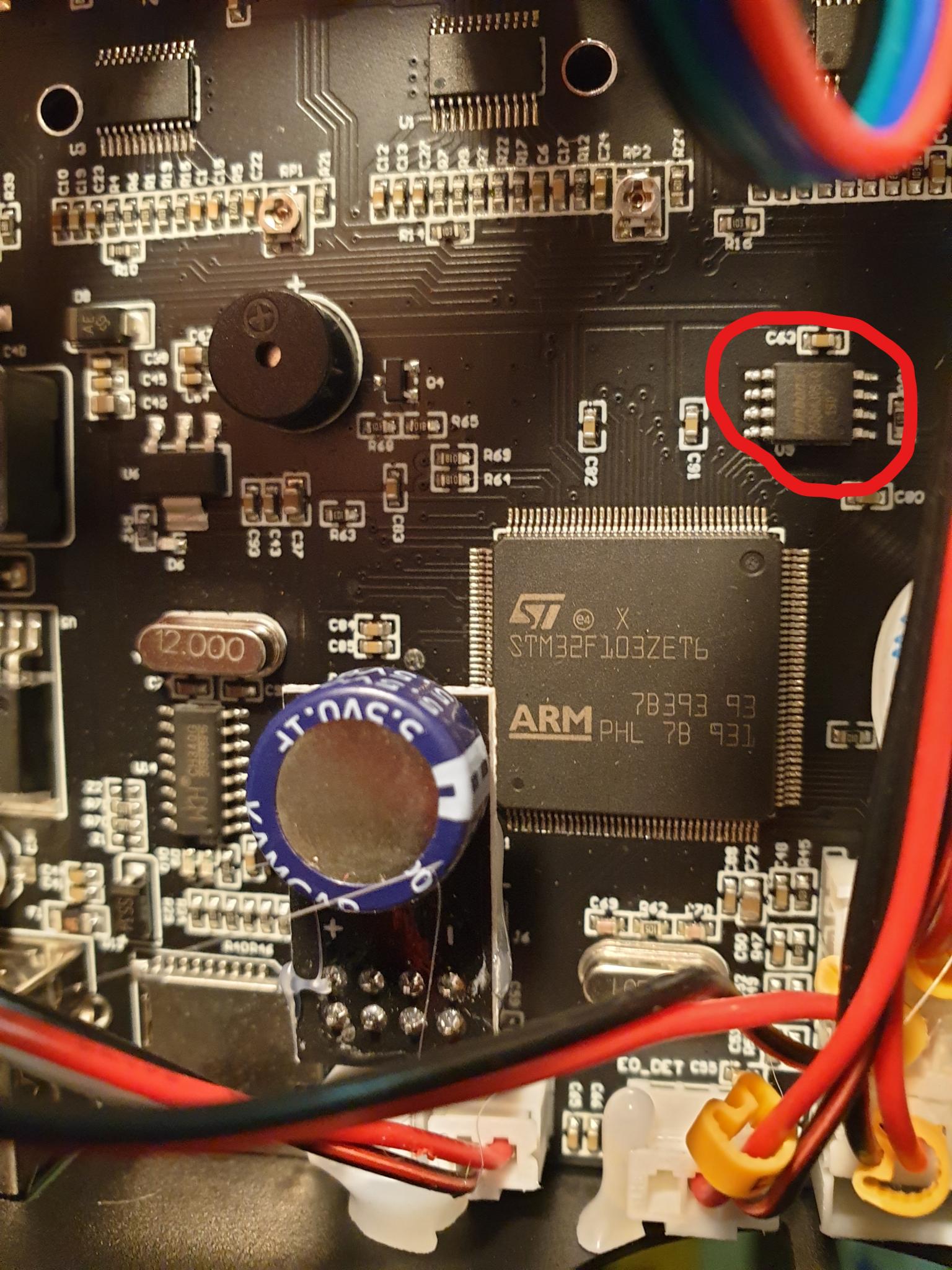

Grom Posté(e) Novembre 14, 2019 Partager Posté(e) Novembre 14, 2019 @mrcaesar Le programmateur coute 14€, pour le coût faut pas se priver de plus j'ai finalement obtenu gain de cause auprès du SAV de Gearbest qui va m'envoyer une nouvelle carte contrôleur Je vais évidement tenter la réparation, au pire je bousille tout et j'attends ma nouvelle carte et au mieux j'en ai une de rechange ! Pour ce qui est d'une carte SKR, pour l'instant je me sens pas de tout modifier, j'ai cru comprendre qu'il fallait aussi changer l'écran et faire un peu de bidouille et je ne sais pas si le double axe Z est géré ... Lien vers le commentaire Partager sur d’autres sites More sharing options...
Guillaume19 Posté(e) Novembre 14, 2019 Partager Posté(e) Novembre 14, 2019 Il y a 2 heures, Grom a dit : @mrcaesar Le programmateur coute 14€, pour le coût faut pas se priver de plus j'ai finalement obtenu gain de cause auprès du SAV de Gearbest qui va m'envoyer une nouvelle carte contrôleur Je vais évidement tenter la réparation, au pire je bousille tout et j'attends ma nouvelle carte et au mieux j'en ai une de rechange ! Pour ce qui est d'une carte SKR, pour l'instant je me sens pas de tout modifier, j'ai cru comprendre qu'il fallait aussi changer l'écran et faire un peu de bidouille et je ne sais pas si le double axe Z est géré ... Bonjour Grom, Enfait que vas tu faire exactement avec le programmateur ? Lien vers le commentaire Partager sur d’autres sites More sharing options...
m1rk00 Posté(e) Novembre 14, 2019 Partager Posté(e) Novembre 14, 2019 Hello everyone, I was following this thread hoping to find a solution for this nice printer with awful board/firmware... I was thinking, and I'm not the only one as I see, to replace board and display with skr 1.3 or skr mini e3. I'm not a firmware specialist, I was thinking to use the pre compiled version of marlin 2 for the cr 10 s... any suggestion? thanks Lien vers le commentaire Partager sur d’autres sites More sharing options...
Grom Posté(e) Novembre 14, 2019 Partager Posté(e) Novembre 14, 2019 @Guillaume19 Partant du postulat que c'est le firmware qui a sauté, je compte le reimplanter sur la puce avec le programmateur que j'ai d'ailleurs reçu ce matin !! Lien vers le commentaire Partager sur d’autres sites More sharing options...
Guillaume19 Posté(e) Novembre 14, 2019 Partager Posté(e) Novembre 14, 2019 Il y a 1 heure, Grom a dit : @Guillaume19 Partant du postulat que c'est le firmware qui a sauté, je compte le reimplanter sur la puce avec le programmateur que j'ai d'ailleurs reçu ce matin !! D’accord tu dois avoir de bonnes connaissances en électronique pour pouvoir faire ça ... Mais du coup tu le firmware que tu vas réimplanter tu l’a eu comment ? Lien vers le commentaire Partager sur d’autres sites More sharing options...
Grom Posté(e) Novembre 15, 2019 Partager Posté(e) Novembre 15, 2019 (modifié) @Guillaume19 Pas du tout, je bricole, j'essaye de comprendre, le firmware que je vais utiliser c'est celui que j'ai téléchargé sur le site de Gearbest et qui doit être à jour le 217 il me semble. Modifié (le) Novembre 15, 2019 par Grom Lien vers le commentaire Partager sur d’autres sites More sharing options...
