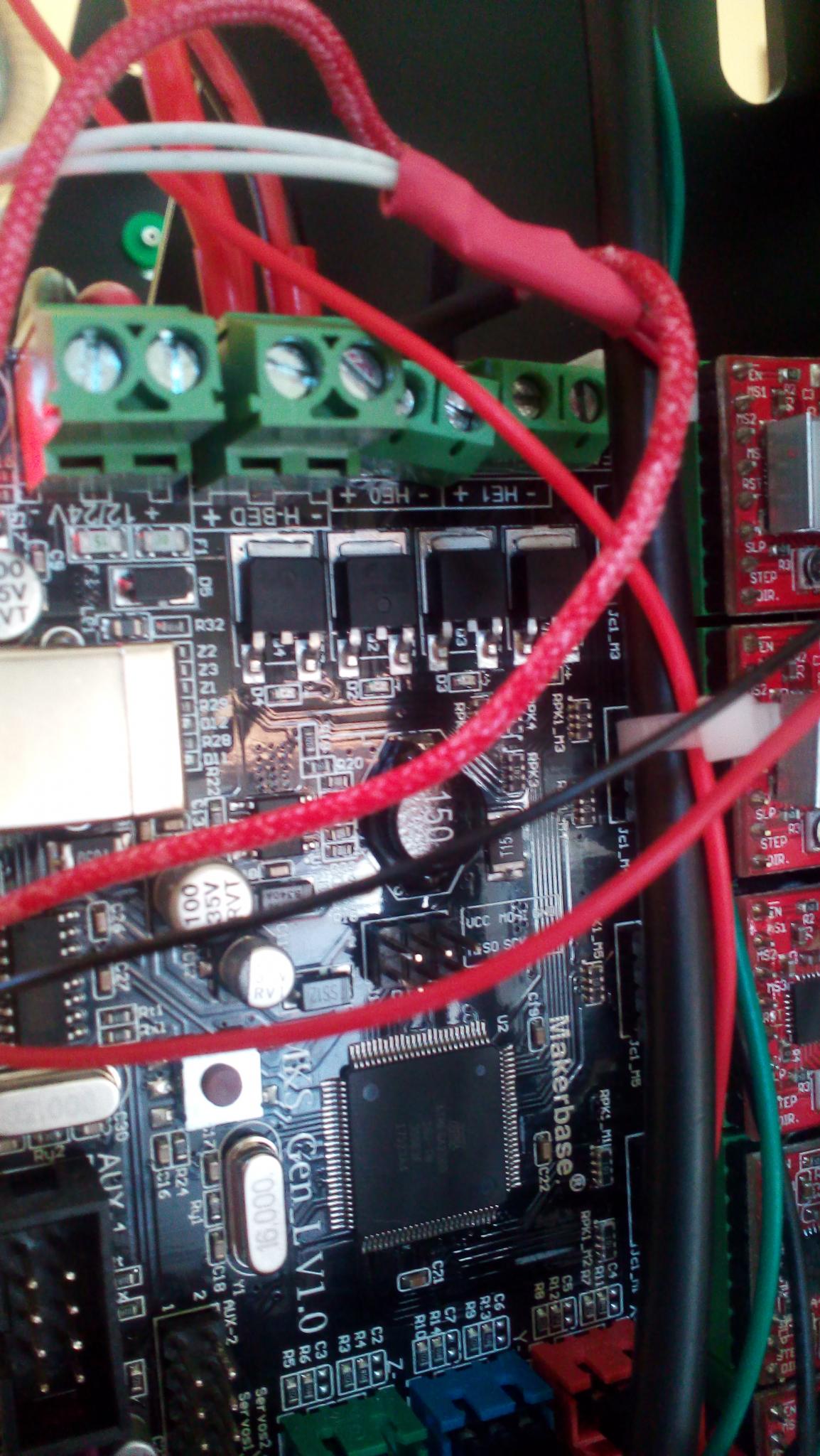

Guillaume3D Posté(e) Mai 22, 2019 Posté(e) Mai 22, 2019 Hello, Aujourd'hui j'ai reçu mon lit chauffant MK52. Je l'ai monté sur mon imprimante et j'ai fait chauffé le lit: nickel Plus tard, j'ai voulu règler mon lit avec un "auto-tune" et ça n'a pas marché alors je suis allé sur marlin "v2.0" et j'ai activé la ligne: "#define PIDTEMPBED" et c'est là que les ennuis sont venus... J'ai flashé le firmware, puis j'ai lancé l'autotune, ça m'a donné " 109,8 + 7.74 + 370", donc je l'ais mis dans l'imprimante, mais le lit ne chauffe plus... J'ai essayé quelques valeurs mais aucun résultat, il ne chauffe pas... En plus, sur l'imprimante la led devrait s'allumer mais rien... Après j'ai branché le lit sur la prise de la tête chauffante et le lit a chauffé et une led verte sur le lit s'est allumé alors qu'avant non ! Des solutions ? C'est la carte qui a grillé ? La ligne de marlin ? Pourquoi la led verte ne s'est pas allumé la première fois ? @Kachidoki Tu peux m'aider stp ?
Metalzoid Posté(e) Mai 22, 2019 Posté(e) Mai 22, 2019 Salut :) Il est possible que tu ai grillé le mosfet. @Janpolanton, une idée pour le tester petit poulet ?
Guillaume3D Posté(e) Mai 22, 2019 Auteur Posté(e) Mai 22, 2019 (modifié) il y a 1 minute, Metalzoid a dit : Il est possible que tu ai grillé le mosfet. Salut, juste en changeant le PID ? Et en plus j'utise un mosfet externe... Modifié (le) Mai 22, 2019 par Guillaume3D
Metalzoid Posté(e) Mai 22, 2019 Posté(e) Mai 22, 2019 Oh tu sais, tout est possible sans essais et test. Pour le tester, voici un lien. http://www.branche-technologie.com/electronique/comment-tester-un-transistor-mosfet.htmlPour trouver les références de ton mosfet, recherche la datasheet de ta CM, puis du mosfet en question. On peut déjà écarter le bed, vu qu'il chauffe. Si tu veux, refait un flashage de marlin sans PID autotune. Envoyé de mon iPhone en utilisant Tapatalk

Metalzoid Posté(e) Mai 22, 2019 Posté(e) Mai 22, 2019 Franchement, si ça viens du mosfet, il a l'air assez facile à remplacer. Sinon, si tu n'utilise pas la prise de chauffe E1, tu peux je pense modifier dans marlin pour chauffer par cette prise Envoyé de mon iPhone en utilisant Tapatalk
Guillaume3D Posté(e) Mai 22, 2019 Auteur Posté(e) Mai 22, 2019 il y a 4 minutes, Metalzoid a dit : Franchement, si ça viens du mosfet, il a l'air assez facile à remplacer. Celui de la carte ou l'externe ? Mon mosfet externe est un 20A...
Metalzoid Posté(e) Mai 22, 2019 Posté(e) Mai 22, 2019 D'accord, tu as un mosfet externe. Bizarre ton affaire. Avant tout, test au multimètre les mosfet, et reflash marlin :) Envoyé de mon iPhone en utilisant Tapatalk
Guillaume3D Posté(e) Mai 22, 2019 Auteur Posté(e) Mai 22, 2019 @Metalzoid Première piste: J'ai peu être inversé le + et le - sur le mosfet, c'est peut-être pour ça que la led ne s'allumait mais que ça chauffait quand même...
Metalzoid Posté(e) Mai 22, 2019 Posté(e) Mai 22, 2019 Je connais pas le schéma, je ne pourrais te dire. Si la led est en // de la résistance, c'est possible. Envoyé de mon iPhone en utilisant Tapatalk
Guillaume3D Posté(e) Mai 22, 2019 Auteur Posté(e) Mai 22, 2019 Ok, le lit marche et le mosfet externe marche aussi.Comme il n'y a pas de courant qui passe par le câble carte - mosfet externe, j'en déduis que ça doit être Marlin...
Metalzoid Posté(e) Mai 22, 2019 Posté(e) Mai 22, 2019 Soit marlin, soit mosfet. Mais je penche plus vers marlin pour le moment. Envoyé de mon iPhone en utilisant Tapatalk

Guillaume3D Posté(e) Mai 23, 2019 Auteur Posté(e) Mai 23, 2019 Il y a 4 heures, Kachidoki a dit : Bon j'ai pas tout bien suivi, résolu ou pas ? C'est quoi l'état des lieux aux dernières nouvelles ? Je viens de finir mes tests et la carte n'est pas cramé ! Tout marche, sauf quand je décommente la ligne "#define PIDTEMPBED", le lit ne chauffe plus... Il y a 4 heures, Kachidoki a dit : Et pis c'est pas un vrai MK52, moi la led elle est rouge. Version 12v ou 24v ? Par contre pour la Steel Sheet, j'ai galéré, il y a plein de bulles d'air partout Franchement, dès que j'ai les moyens j'achète une de chez Prusa (si il redémarre la production)...
