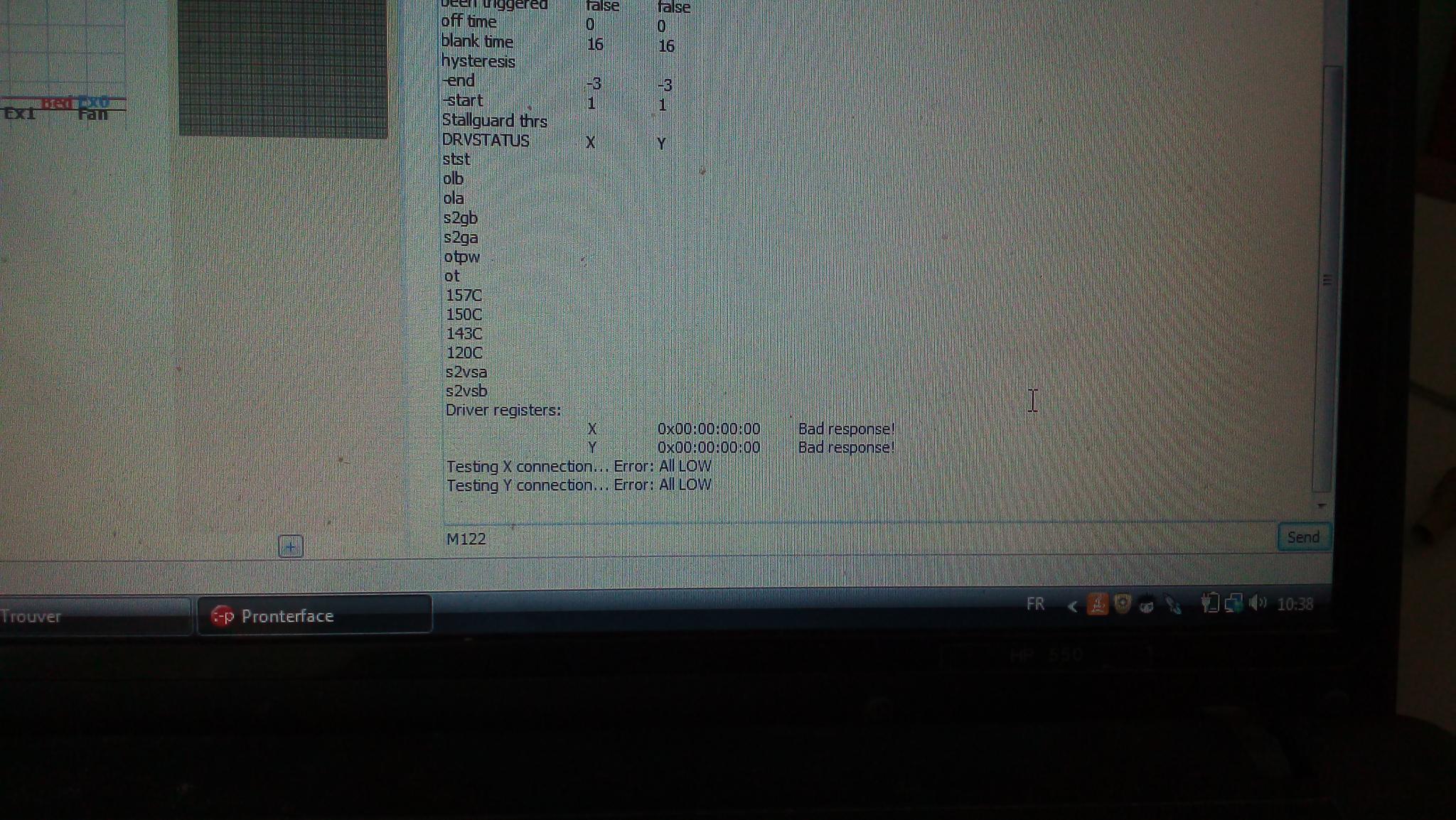

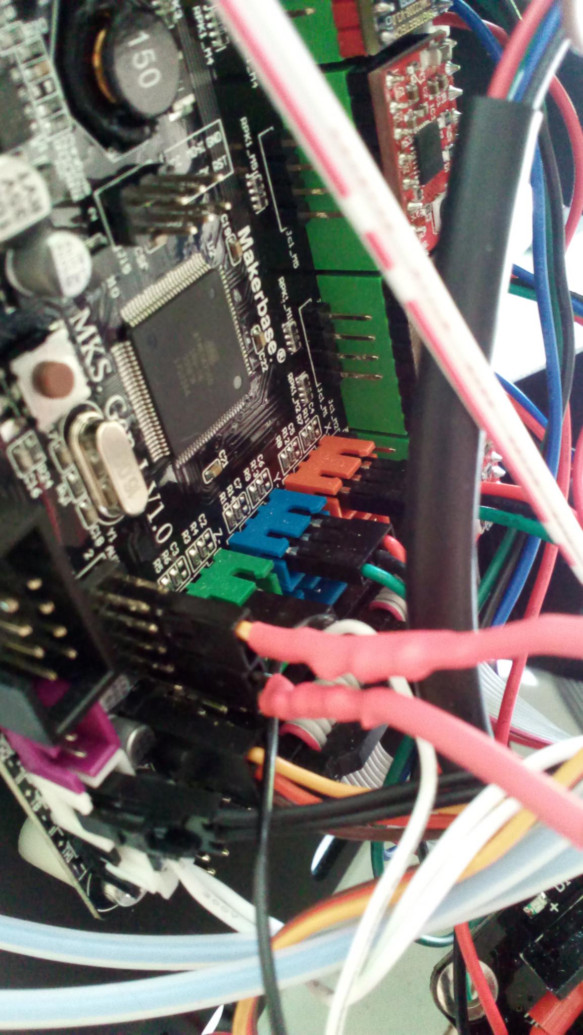

Guillaume3D Posté(e) Mai 25, 2019 Partager Posté(e) Mai 25, 2019 (modifié) Hello, C'est bon j'ai installé mes TMC2208 v3 de chez Bigtreetech (marlin + la soudure + le câble avec une résistance de 1kohm) mais quand je vais sur Pronterface ce n'est pas bon: En plus, sur l'écran de l'imprimante c'est écrit "TMC CONNECTION ERROR", comment faire ? Les fils noir on l'a résistance de 1kohm: Que faut-il faire ? Merci Modifié (le) Mai 25, 2019 par Guillaume3D Lien vers le commentaire Partager sur d’autres sites More sharing options...

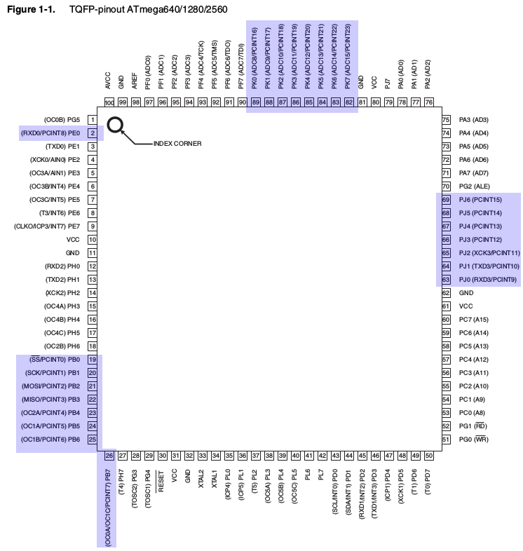

Guillaume3D Posté(e) Mai 25, 2019 Auteur Partager Posté(e) Mai 25, 2019 (modifié) D'après ici:https://github.com/MarlinFirmware/Marlin/issues/12800 C'est du à la librairie TMCsteeper qui ne prend pas tout les pins TX en compte: Demain j'essayerais sur Marlin 1.1.9 par contre, sur l'IDE 1.8.9, ça me mettais que les librairies TMC2208 et TMC2130 n'était pas bonnes, c'est normal ? T'en pense quoi @Jcc ? Modifié (le) Mai 25, 2019 par Guillaume3D Lien vers le commentaire Partager sur d’autres sites More sharing options...
Snakesrules Posté(e) Mai 25, 2019 Partager Posté(e) Mai 25, 2019 (modifié) Salut, regardes ici : https://www.instructables.com/id/UART-This-Serial-Control-of-Stepper-Motors-With-th/ , il parle en effet des soucis de pins , et j'ai suivi cette doc pour connecter mes TMC au bon endroit sur ma MKS Gen . Pour les librairies, j'utilise celle de Teemuatlut sous l'IDE arduino 1.8.9 , et pas de soucis avec les 2208 et les 2130. Modifié (le) Mai 25, 2019 par Snakesrules Lien vers le commentaire Partager sur d’autres sites More sharing options...

keiser1080 Posté(e) Mai 25, 2019 Partager Posté(e) Mai 25, 2019 Yes connections corresponde au schéma dans le tuto suivant? https://www.deviousweb.com/2019/01/05/ender-3-pro-mks-gen-l-tmc-2208-upgrade/ C'est mieux de suivre ce tutorial car c'est pratiquement le même matériel mis gen l et driver biqu, marlin 1.19 L'autre tuto c'est pour une ramps 1.4. Après le flash il faut faire m502 suivi de m500 Lien vers le commentaire Partager sur d’autres sites More sharing options...
Snakesrules Posté(e) Mai 25, 2019 Partager Posté(e) Mai 25, 2019 il y a une heure, Guillaume3D a dit : Tu utilises Marlin 2.0.x ? Nop , le 1.1 Bugfix , et voici les pins que j'utilise : /** * Software serial */ #define X_SERIAL_TX_PIN 40 #define X_SERIAL_RX_PIN 63 #define X2_SERIAL_TX_PIN -1 #define X2_SERIAL_RX_PIN -1 #define Y_SERIAL_TX_PIN 59 #define Y_SERIAL_RX_PIN 64 #define Y2_SERIAL_TX_PIN -1 #define Y2_SERIAL_RX_PIN -1 #define Z_SERIAL_TX_PIN 42 #define Z_SERIAL_RX_PIN 65 #define Z2_SERIAL_TX_PIN -1 #define Z2_SERIAL_RX_PIN -1 #define E0_SERIAL_TX_PIN 44 #define E0_SERIAL_RX_PIN 66 quant à EN , j'avoue ne plus me rappeler si je l'ai soudé ou pas , je peux te dire ça demain , mon imprimante tourne pour le moment Lien vers le commentaire Partager sur d’autres sites More sharing options...

Tircown Posté(e) Mai 26, 2019 Partager Posté(e) Mai 26, 2019 @Guillaume3D, peux tu prendre en photo le dessous de tes drivers? Il y a au moins MS3 à enlever et peut être MS2. Lien vers le commentaire Partager sur d’autres sites More sharing options...

Guillaume3D Posté(e) Mai 26, 2019 Auteur Partager Posté(e) Mai 26, 2019 Il y a 1 heure, Snakesrules a dit : Bonjour, alors oui , j'ai bien EN de soudé sur mes drivers ( vers le bas ) , et j'ai laissé les cavaliers sur la carte ( MS1 & MS2 ) , a priori , ca n'a pas d'impact quand les TMC sont en SPI , mais bon , ça fonctionne comme ça il y a une heure, Tircown a dit : @Guillaume3D, peux tu prendre en photo le dessous de tes drivers? C'est bon, ça marche ! J'ai juste refais le câblage et changé les librairies ! Juste, pour la commande M502, il aime pas trop, ça met une erreur mais le M122 marche ainsi que le M500. Lien vers le commentaire Partager sur d’autres sites More sharing options...
Guillaume3D Posté(e) Mai 26, 2019 Auteur Partager Posté(e) Mai 26, 2019 Pour me M502: "écho: Hardcore Default seting loaded" Lien vers le commentaire Partager sur d’autres sites More sharing options...
