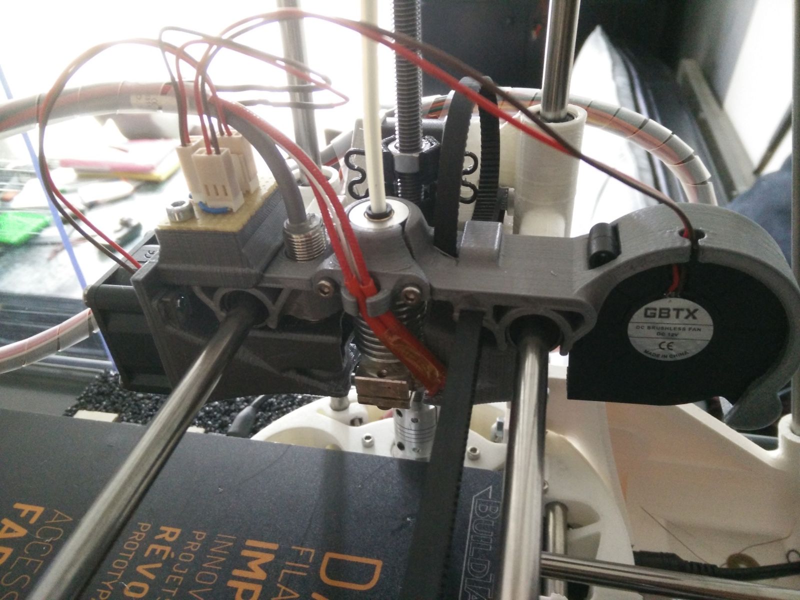

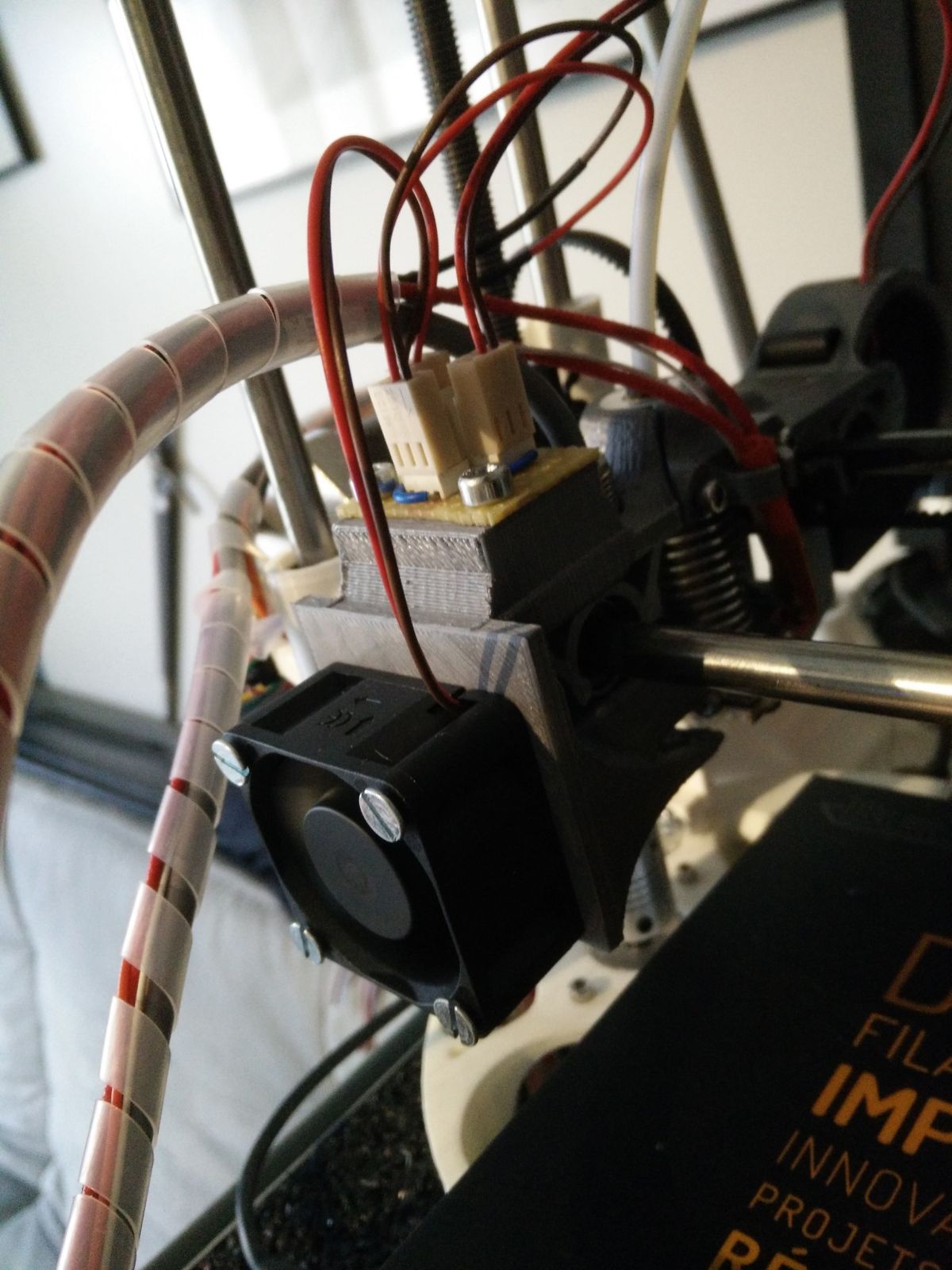

J'ai commencé par modifier la merveilleuse pièce de @Dal pour ajouter un ventillateur pour pouvoir mettre un bout de PCB dessus et mettre des fiches 3 pins dessus histoire de rendre le tout amovible.

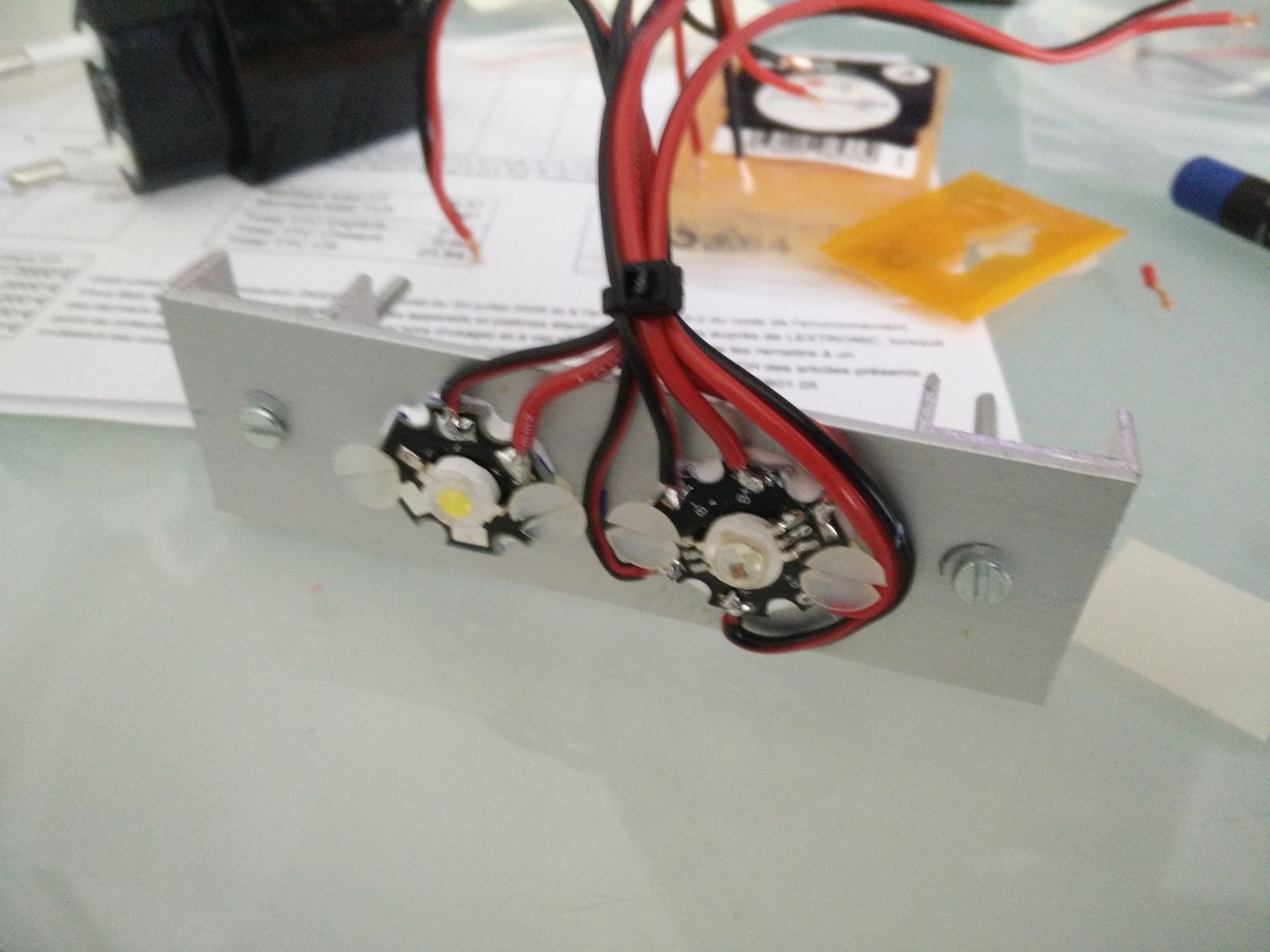

2) un éclairage de leds de puissance avec une LED blanche 3W L-H3CW et une RVB de 3W L-H3RGB. J'ai dans l'idée d'éclairer en blanc pendant 5 min en cas d'appui sur un interrupteur et de changer avec du PWD la couleur d'éclairage RGD suivant l'étape de l'impression (rouge pendant que la tête est en chauffe, vert pendant le calibrage, violet pendant le refroidissement etc)

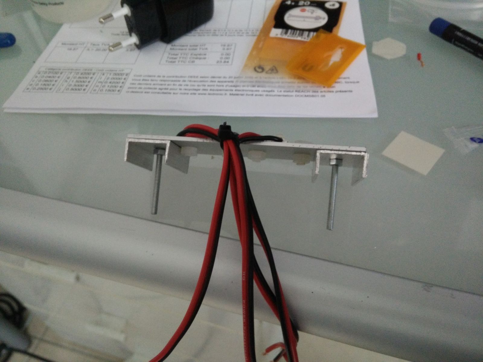

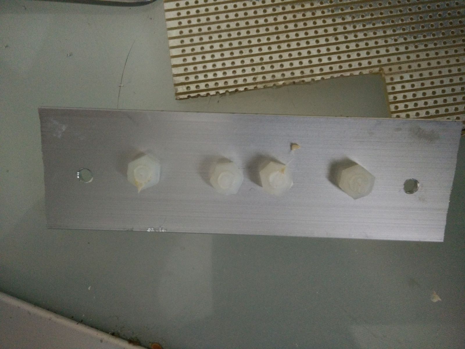

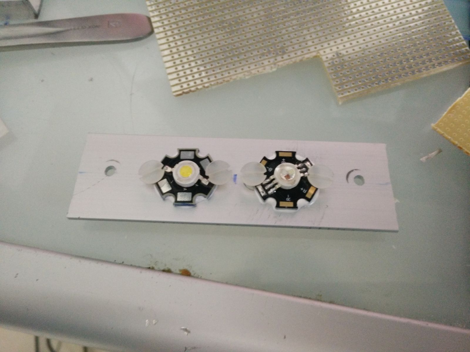

J'ai monté les DEL avec de la pâte thermique et des vis en nylon sur une barre en alu et des morceau de profilés en U (récup)

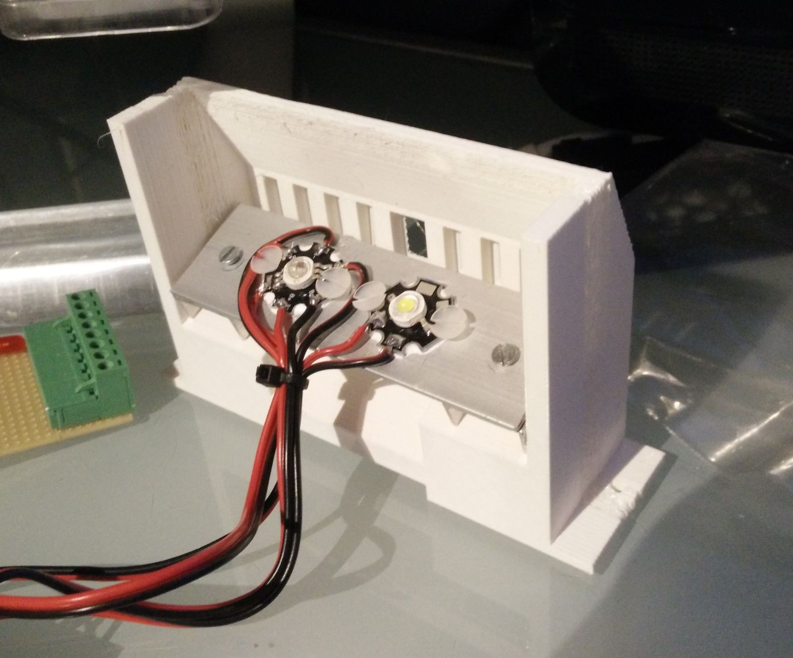

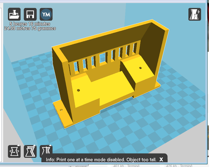

J'ai créé ensuite une pièce en PLA pour servir de suppor aux DEL et à leur dissipateurs maison en alu. notez les évents pour laisser la chaleur s'évacuer sur le dessus. L'ensemble faisant abat-jour, car ces DEL sont très lumineuses, ça arrache la tronche! En dessous au milieu il a la place pour un petit PCB pour pouvoir mettre les résistances qui vont bien et des borniers à vis. La goulotte derrière servira à laisser passer les fils pour l'estétisme.
voici le stl et le fichier sketchup pour ceux qui veulent : Support-eclairage.stl et Support-eclairage.skp.

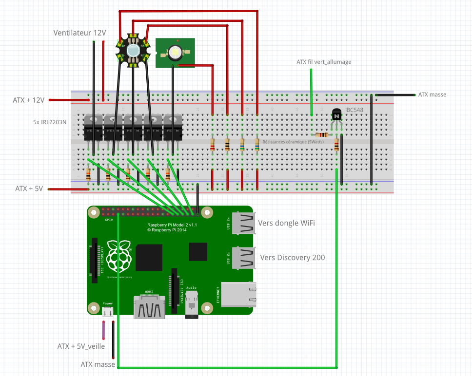

3) l'allumage et l'extinction de l'alimentation de tout ce basard! Via un transistor NPN. J'ai suivit l'excellent tuto de @Dumnac ici en 13 ème post dans la page :
4) Je compte ajouter à tout ça un lit chauffant (j'ai pris le même que @La Bidouille et je compte suivre son tuto ici :

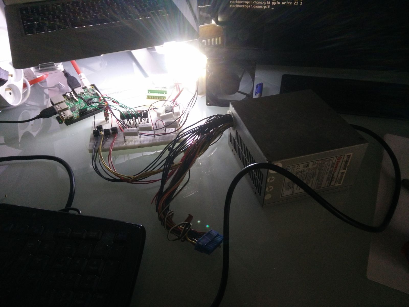

Alors pour faire marcher tout ça, il a fallut apprendre à utiliser des MOSFET canal N. En gros ça fonctionne comme un transistor NPN (je vous renvoi à cet excellent cours sur openclassroom :https://openclassrooms.com/courses/l-electronique-de-zero/le-transistor-en-regime-de-saturation) mais en plus cher (les miens 3 euros pièce)! Alors pourquoi en utiliser? Pour des raisons de perte énergétique! Pour faire tourner des DEL de puissance et des moteurs de ventilo, et peut être un plateau chauffant c'est carrément conseillé!
Je vous raconte pas la galère. La pluspart du temps on vous vend en magasin d'électro des mosfet avec une tension seuil de la grille (Vgs) de 4V maxi. Le problème c'est que le Rpi il envoi du 3.3 Volt donc laissez tomber les IRF520, 530, BS170S et autres 2N7000. Après plusieurs jours de galère je suis tombé sur le saint graal :
L'IRFL2203N que j'ai trouvé dans ce magasin à paris : http://www.stquentin-radio.com/
je vous met un petit schéma de mon montage (ATX étant l'alimentation d'ordinateur) :
/!\ j'attire votre attention sur le fait que les résistances utilisées avec les LED ne sont pas standards! Il s'agit de résistances bobinées capables de dissiper 5W chacune (ce genre là http://www.lextronic.fr/P5768-10-resistances-de-puissance-bobinees-5w.html). Si vous utilisez pour des LED de puissance des résistances standard elles chaufferont et risqueront de "foutre le feu" à votre montage /!\

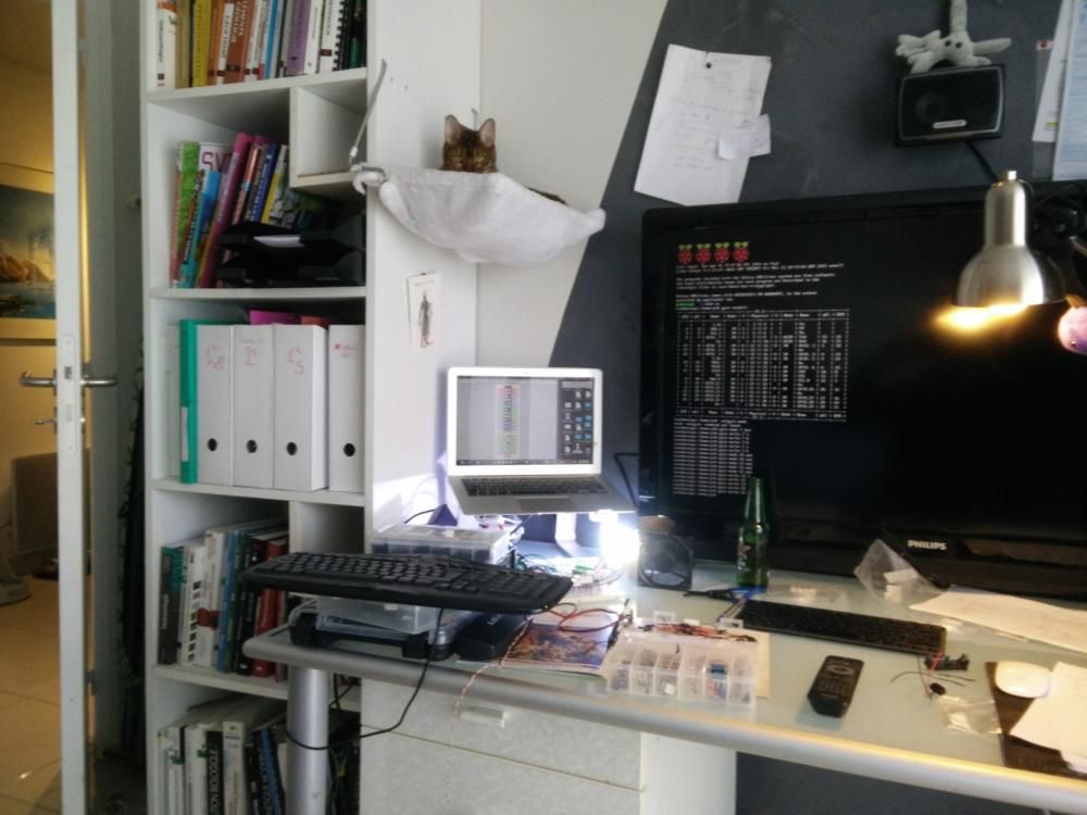

Allez des photos du test du montage :
Alors, pour tester tout ça, on installe la library : WiringPi et c'est partit pour des tests sur le terminal du Rpi :
la commande "GPIO readall" permet de lister les ports et leur état logique (0 ou 1)
la commande "GPIO mode (num de port) out" permet de passer le port voulu en sortie. A faire avant d'utiliser le port.
la commande "GPIO write (num de port) 0" éteinds le port et la commande "GPIO write (num de port) 1" l'allume.
Avant de finaliser mon montage il me reste 2 points à élucider :
- Comment je connecte mon lit chauffant à tout ça ? Avec un autre MOSFET? Je voudrais utiliser le signal de la melzi et la puissance de l'alimentation de PC...
- J'ai testé le voltage donné par le fil de veille de mon alim et j'ai du 6,5V, ça risque pas d'abimer mon Rpi?
