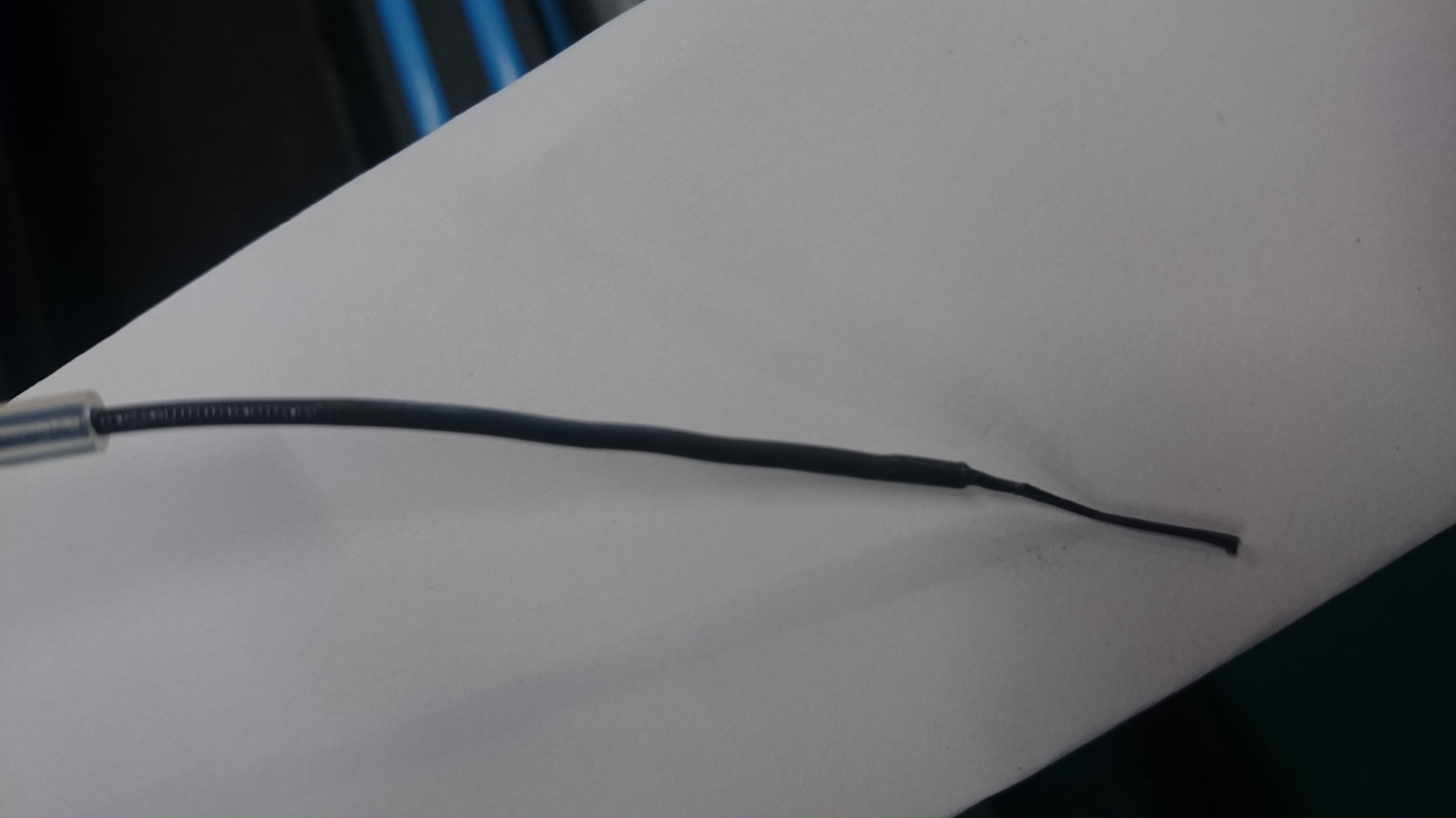

sur ma CR--10 j'avais des pb de sous-extrusion. J'ai monté une BMG en bowden. Effectivement pour pousser... ça pousse!
Je précise que je n'ai pas choisi la solution d'insérer dans le Gcode de démarrage de Cura la commande M92 E415 car je souhaite que la vitesse d'extrusion soit correcte dès l'allumage (pour pouvoir faire un "Load filament" par exemple). Donc via l'onglet "Terminal" d'Octoprint j'ai lancé les commandes "M92 E415" puis "M500".
Ensuite j'ai déconnecté le tube PTFE du hot-end, j'ai "Preheat PLA", puis "Move axis / Extruder / 100" et j'ai vérifié que 10cm de filament sortait exactement du tube PTFE.
Maintenant quand j'imprime une pièce, au bout de quelques minutes le PLA arrête de sortir de la buse et le BMG continue à tourner dans le vide (plus de filament tiré de la bobine).
Après refroidissement total, j'ai "Control / Temperature / Nozzle / 100°C", puis j'ai tranquillement retiré le PTFE du hot-end. Voici le tableau !
On dirait bien que lors d'un retract l'extrémité fondue du filament est remontée dans le tube PTFE et l'a bouché. (Enfin c'est ce que je crois comprendre, mais j'attends impatiemment votre avis).
J'ai confirmé avec une lampe qu'il n'y a plus rien dans la buse (on voit la lumière au travers).

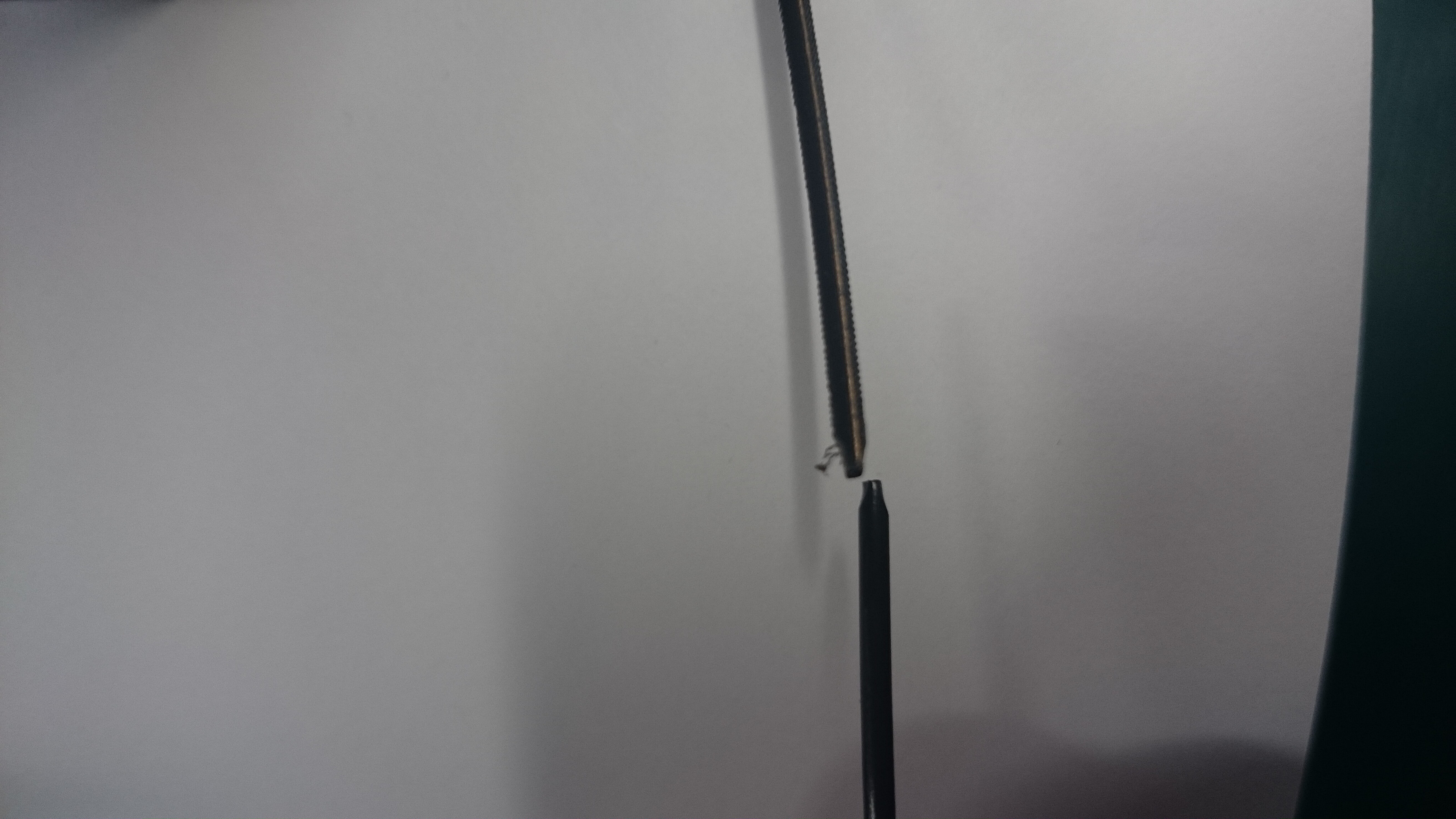

Après avoir extrait le filament coincé dans le tube PTFE en tirant très fort avec une pince, j'ai l'impression d'après les ondulations en amont du bouchon que la BMG a bien essayé de pousser le filament sans réussir à décoincer le bouchon du tube. Regardez et dites-moi si vous avez la même analyse.
Après j'ai dévissé la vis de pression des galets dentés d'entrainement de la BMG pour extraire le filament. Les dents ont usiné le filament de part et d'autre, et le filament s'est même cassé en 2 au moment ou je l'ai sorti de la BMG, comme vous pouvez le constater.

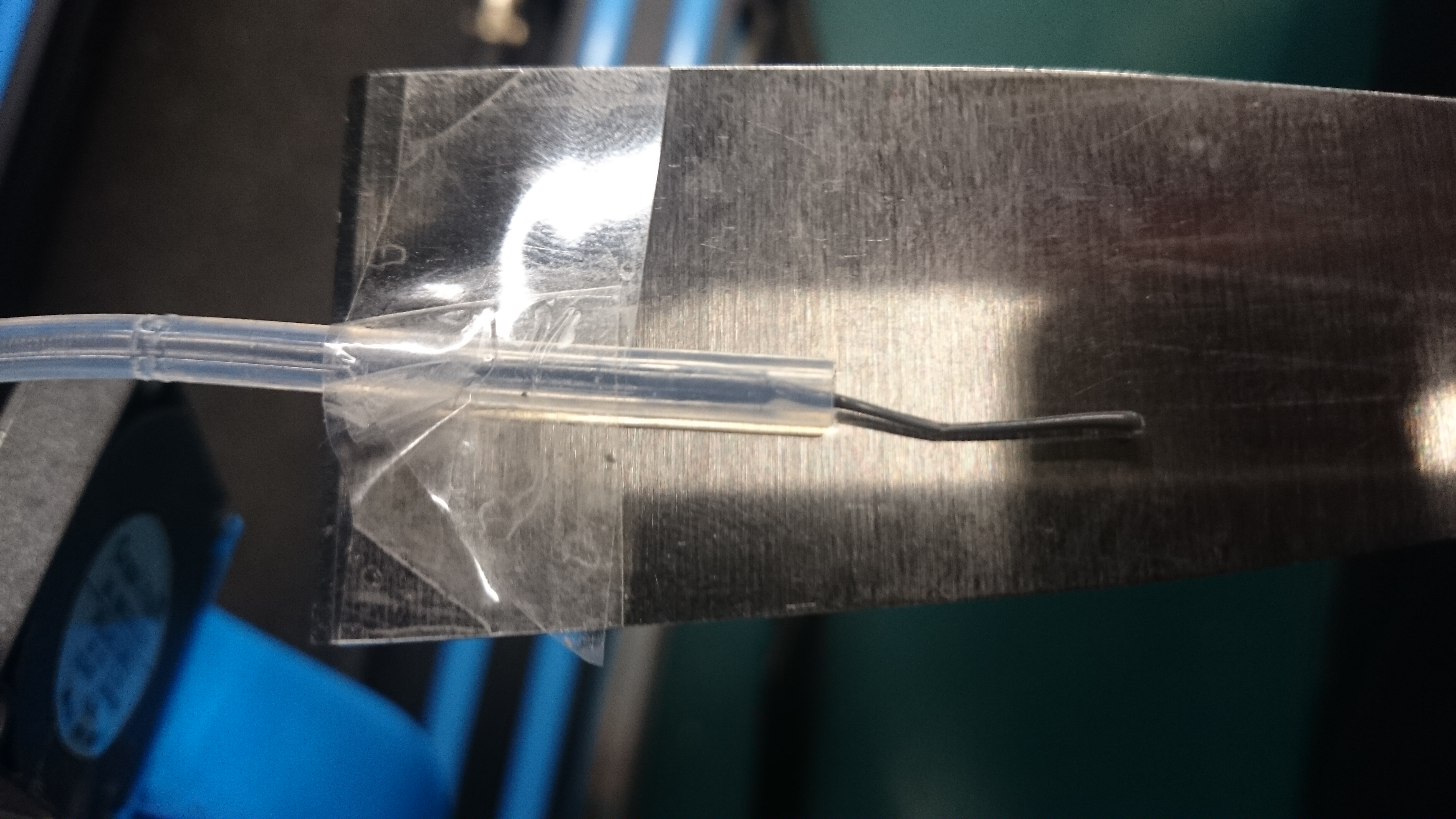

Pour autant je ne pense pas que ce soit ça mon problème: J'ai mis une buse neuve (donc pas de dépôt de PLA en haut du filetage), mon PTFE est coupé grace à cet outil, je l'enfonce vraiment à fond (si tu possèdes une CR-10 avec hot-end originale. tu pourras peut-être confirmer que le PTFE s'engage de 55mm?). Enfin si tu regardes ma toute première photo tu pourras constater que le bouchon est dans le tube PTFE et non dans la buse ou le corps de chauffe (une fois ce que tu vois sur la photo retiré je voyais la lumière à travers l'ensemble de la hot-end, ce qui signifie que l'intégralité était complètement clean).
(Pour info le PTFE scotché sur une spatule c'est juste pour avoir une photo à peu près correcte, car quand on est seul et qu'on a qu'un vieux Z1 compact, faut trouver des astuces pour faire des photos un tant soit peu exploitables)

Sur cette photo (montage sur la spatule) on voit nettement le PTFE marqué par le raccord pneumatique.
Quand tu as eu réussi à sortir le filament du PTFE, tu l'as recoupé (le PTFE) pour que les "dents" du pneufit n'attrapent pas celui-ci au même endroit avant de le réintroduire dans le "heatbreak"?
