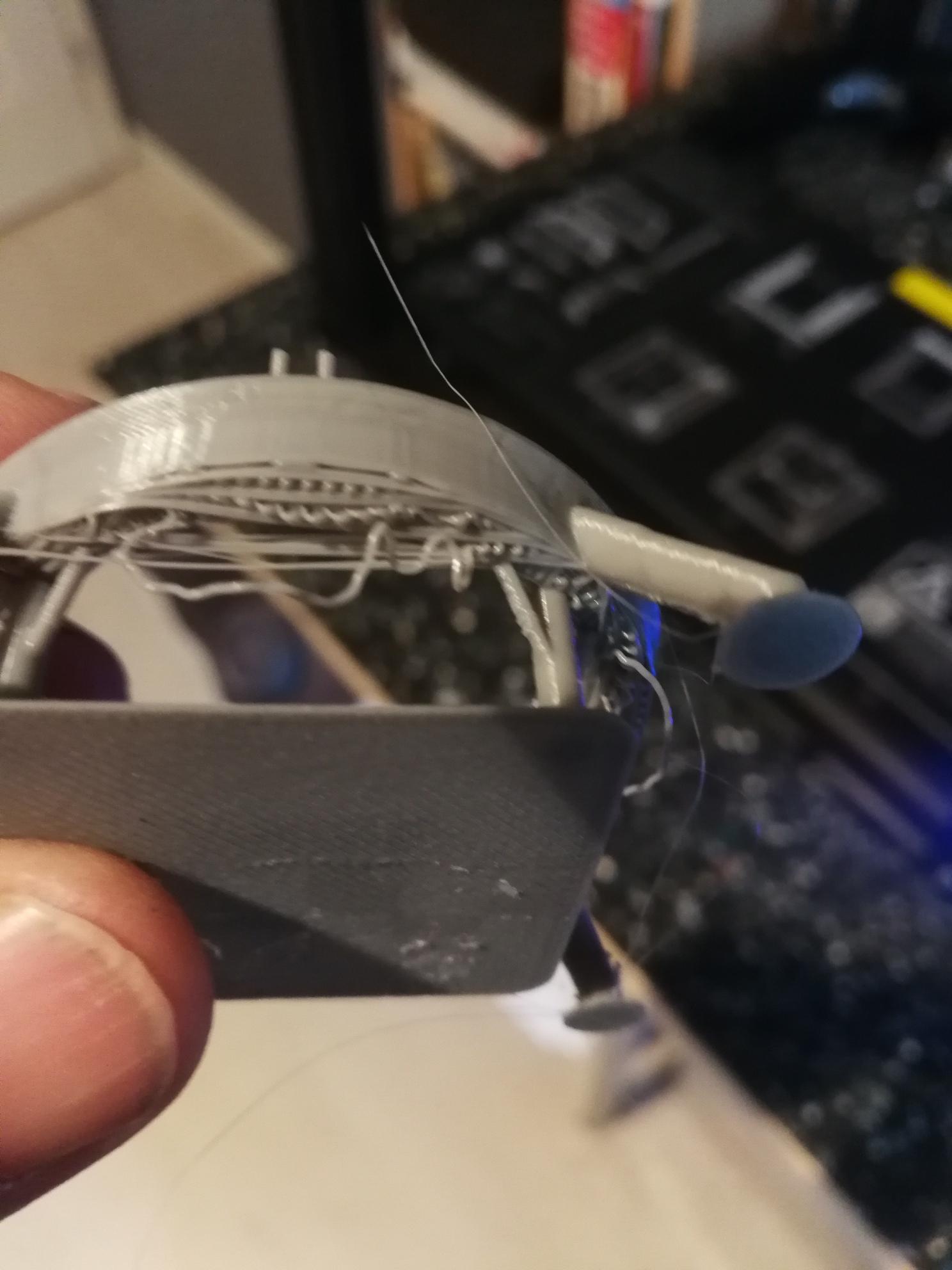

Didier44 Posté(e) Juin 4, 2019 Partager Posté(e) Juin 4, 2019 Bonjour à tous Débutant dans l'impression 3d, je me trouve devant des soucis d'impression. Qui aurait une idée à me suggérer. J'ai fait un test de température de mon filament, la meilleure température est 225 ° j'imprime sur ender 5 et cura 4 - hauteur de couche 0.2mm - hauteur de couche initiale 0.2 mm - épaisseur de la paroi 0.8 mm - nbre de ligne de la paroi 2 - pas de support (sinon je vais m'amuser à les retirer !) Merci d'avance pour vos réponses Didier44 Lien vers le commentaire Partager sur d’autres sites More sharing options...
Vincent Posté(e) Juin 4, 2019 Partager Posté(e) Juin 4, 2019 On ne comprends pas trop avec la photo, mais je suppose que tu n'as pas activé les supports dans cura. Lien vers le commentaire Partager sur d’autres sites More sharing options...
Janpolanton Posté(e) Juin 4, 2019 Partager Posté(e) Juin 4, 2019 il y a 1 minute, Vincent a dit : mais je suppose que tu n'as pas activé les supports dans cura. Il a écrit : Citation pas de support (sinon je vais m'amuser à les retirer !) Lien vers le commentaire Partager sur d’autres sites More sharing options...
Didier44 Posté(e) Juin 4, 2019 Auteur Partager Posté(e) Juin 4, 2019 non justement, je n'ai mis aucun support. L'objet est une base de fusée de lancement. D'ailleurs c'est une consigne du créateur qui indique qu'il ne faut pas de support. L'impression se passe bien mais lorsqu'elle arrive au sommet des pied, le filament est dans le vide. Certaine ligne s'impriment correctement d'autres partent dans tous les sens, puis, une fois que ce passage est réalisé, la suite des opérations est parfaite. Lien vers le commentaire Partager sur d’autres sites More sharing options...

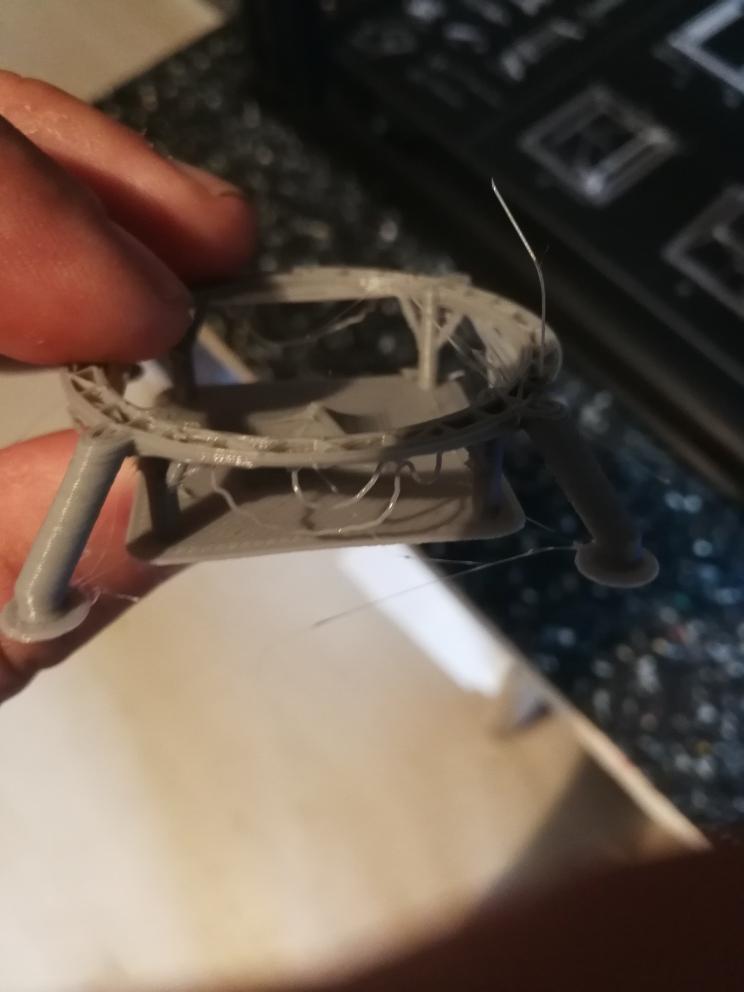

Didier44 Posté(e) Juin 4, 2019 Auteur Partager Posté(e) Juin 4, 2019 voici le dessus de la pièce que je viens d'arrêter à l'instant. Toujours le même problème. Lien vers le commentaire Partager sur d’autres sites More sharing options...
Vincent Posté(e) Juin 4, 2019 Partager Posté(e) Juin 4, 2019 il y a 11 minutes, Janpolanton a dit : Il a écrit : Il est encore trop tôt Cela dit, sans supports ça paraît compliqué. Lien vers le commentaire Partager sur d’autres sites More sharing options...
Didier44 Posté(e) Juin 4, 2019 Auteur Partager Posté(e) Juin 4, 2019 je suis retraité désolé de vous réveiller c'est ce que je me disais concernant les supports. Je crois que je vais devoir y passer. Y a t'il un moyen de limiter ces supports sur Cura ? Lien vers le commentaire Partager sur d’autres sites More sharing options...
sha Posté(e) Juin 4, 2019 Partager Posté(e) Juin 4, 2019 Salut , tu peux régler l'angle à partir duquel tu veux qu'il y ait des supports .C'est par rapport à l'axe Z , 0° créera des supports partout où ce n'est pas purement vertical , et 90° créera des supports uniquement pour les surfaces purement horizontales . (et toutes les variantes entre les 2 .) Dans ton cas , ce serait 90° pour n'avoir un support que sur ta couronne horizontale (le reste semble propre sans supports) Joue sur la densité des supports pour facilité l'enlevage (?!?) des supports genre 10/20% . Tu peux également activer les interfaces de supports ( uniquement 'plafonds' , toujours dans ton cas ), ça te fera une finition plus propre qu'uniquement les supports et activer une distance mini entre supports et pièces pour un enlevage (?!?) facile . Lien vers le commentaire Partager sur d’autres sites More sharing options...
Didier44 Posté(e) Juin 4, 2019 Auteur Partager Posté(e) Juin 4, 2019 Bonjour sha Je te remercie pour ce conseil. Oui, j'ai testé avec un support et c'est bien nickel. Mais je garde précieusement tes précisions si cela se représente une prochaine fois. Didier44 Lien vers le commentaire Partager sur d’autres sites More sharing options...
volavoile Posté(e) Juin 5, 2019 Partager Posté(e) Juin 5, 2019 Après, en te posant les bonnes questions.... si tu retournes ta pièce par exemple.... mais le mieux est de mettre le sol récalcitrant en lien! Lien vers le commentaire Partager sur d’autres sites More sharing options...
Didier44 Posté(e) Juin 5, 2019 Auteur Partager Posté(e) Juin 5, 2019 Oui oui vol à voile. C'est ce que j'ai fait et c'est impeccable. "C'est en forgeant qu'on devient forgeron" Lien vers le commentaire Partager sur d’autres sites More sharing options...
