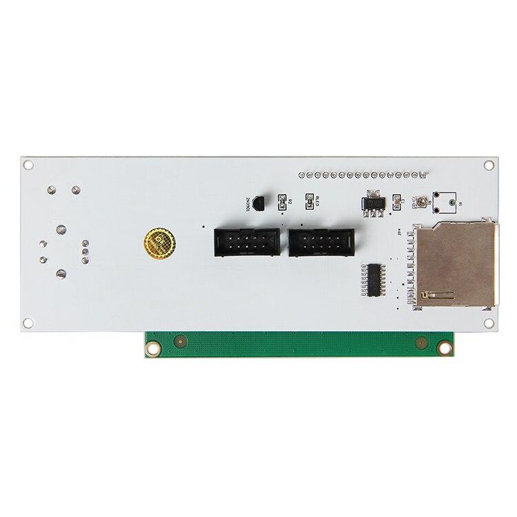

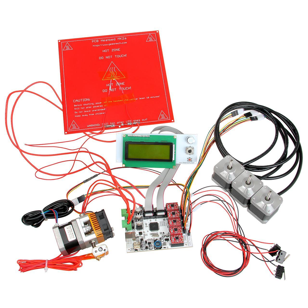

diiity Posté(e) Juin 6, 2019 Auteur Partager Posté(e) Juin 6, 2019 C'est effectivement le compactage de la ramps 1.4 et de l'arduino 2560. http://www.geeetech.com/wiki/index.php/GT2560 Je pense que ce que tu me conseilles devrait me convenir. J'ai été voir sur banggood, elle n'est pas chère, 19.53€. https://www.banggood.com/MKS-GEN-L-V1_0-Integrated-Controller-Mainboard-Compatible-Ramps1_4Mega2560-R3-For-3D-Printer-p-1270450.html?utm_source=google&utm_medium=cpc_ods&utm_content=arvin&utm_campaign=ele-sdsrm-print&ad_id=331752488129&gclid=CjwKCAjw8-LnBRAyEiwA6eUMGiXtWXxvDyfTHPRsTkUKr5Kx84jPBSEv7V3HJJCMBv3Y4Ak00Z7DcRoCTQ8QAvD_BwE&cur_warehouse=CN Elle me permet de conserver l'écran LDC2004, j'en ai 2, Par contre je ne suis pas sûr de la possibilité d'utiliser la carte SD qui se trouve sur l'écran, où se trouve ce connecteur? diiity Lien vers le commentaire Partager sur d’autres sites More sharing options...
Hervé-34 Posté(e) Juin 6, 2019 Partager Posté(e) Juin 6, 2019 (modifié) Salut @diiity ! il y a 33 minutes, diiity a dit : Par contre je ne suis pas sûr de la possibilité d'utiliser la carte SD qui se trouve sur l'écran, où se trouve ce connecteur? Pourquoi ? il y a les deux connecteurs côte à côte au bout de la carte, qui sont fait pour le LCD, et le gros connecteur noir à coté du petit violet pour un TFT !! Et je me sert de la carte sd sur le LCD comme sur le TFT !! J'y ai installé 5 TMC2208 sans rien changer et ça tourne !! Hervé Modifié (le) Juin 6, 2019 par Hervé-34 Lien vers le commentaire Partager sur d’autres sites More sharing options...
diiity Posté(e) Juin 6, 2019 Auteur Partager Posté(e) Juin 6, 2019 Super, je pensai que les 2 connecteurs étaient destinés uniquement aux aff lcd Lien vers le commentaire Partager sur d’autres sites More sharing options...

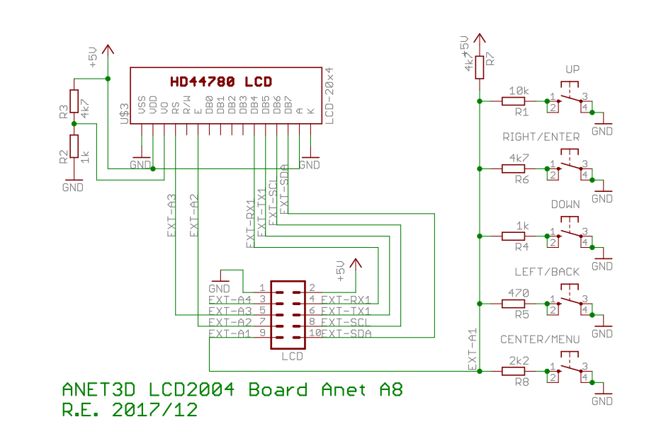

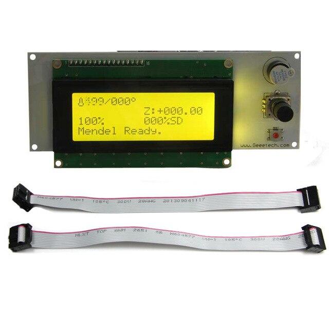

Hervé-34 Posté(e) Juin 6, 2019 Partager Posté(e) Juin 6, 2019 (modifié) Bonjour @diiity ! Il y a 3 heures, diiity a dit : l'écran LDC2004, Avant de te dire une couennerie, c'est quoi le LCD 2004 ? j'ai l'impression que les miens se nommaient autrement !! c'est celui là ! https://fr.aliexpress.com/item/32516184695.html?spm=a2g0w.search0604.3.53.4d139663365Rok&ws_ab_test=searchweb0_0%2Csearchweb201602_7_10065_10068_319_10892_317_10696_10084_453_454_10083_10618_10304_10307_10820_10821_537_10302_536_10843_10059_10884_10887_321_322_10103%2Csearchweb201603_52%2CppcSwitch_0&algo_expid=e69fad48-a02a-4f5b-ac13-89064a12a7c0-8&algo_pvid=e69fad48-a02a-4f5b-ac13-89064a12a7c0 Hervé PS. je vient de regarder sur gogole les écrans 2004 sont différent !! comment tu " travailles "sur l'imprimante si tu n'as pas de bouton/molette ?? uniquement pas le PC ?? Modifié (le) Juin 6, 2019 par Hervé-34 Lien vers le commentaire Partager sur d’autres sites More sharing options...
Janpolanton Posté(e) Juin 6, 2019 Partager Posté(e) Juin 6, 2019 il y a 7 minutes, Hervé-34 a dit : Avant de te dire une couennerie, c'est quoi le LCD 2004 C'est le LCD stock de l'Anet A8 par exemple Lien vers le commentaire Partager sur d’autres sites More sharing options...
diiity Posté(e) Juin 6, 2019 Auteur Partager Posté(e) Juin 6, 2019 C'est celui qui est livré avec la GT2560 de ma geeetech prusa I3 pro B, il comporte aussi un lecteur de carte SD Il est dans la liste des écrans compatibles MKS-GEN L Lien vers le commentaire Partager sur d’autres sites More sharing options...
Hervé-34 Posté(e) Juin 6, 2019 Partager Posté(e) Juin 6, 2019 OK @diiity !! Il y a même la petite molette !! Qu'est ce que tu mettras comme drivers ? Hervé Lien vers le commentaire Partager sur d’autres sites More sharing options...
