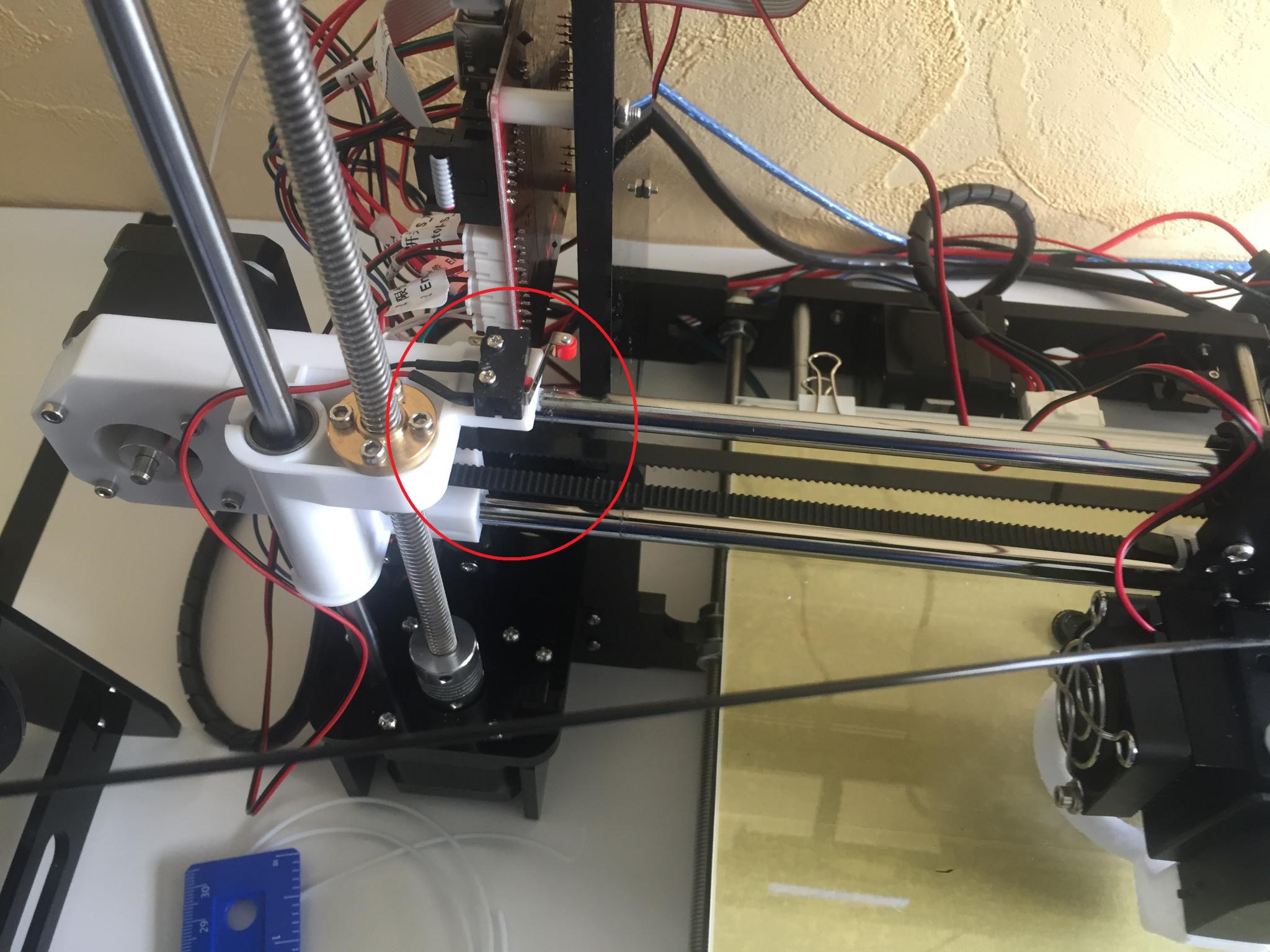

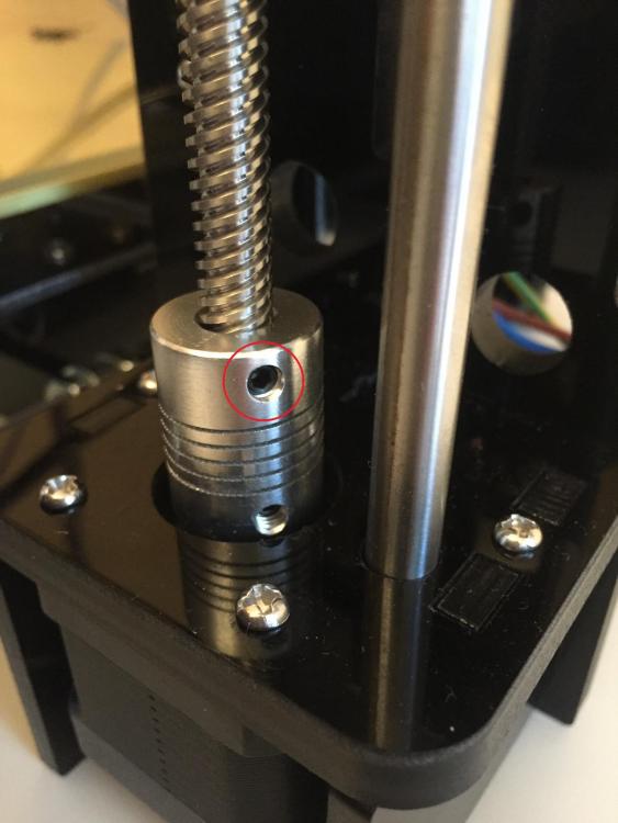

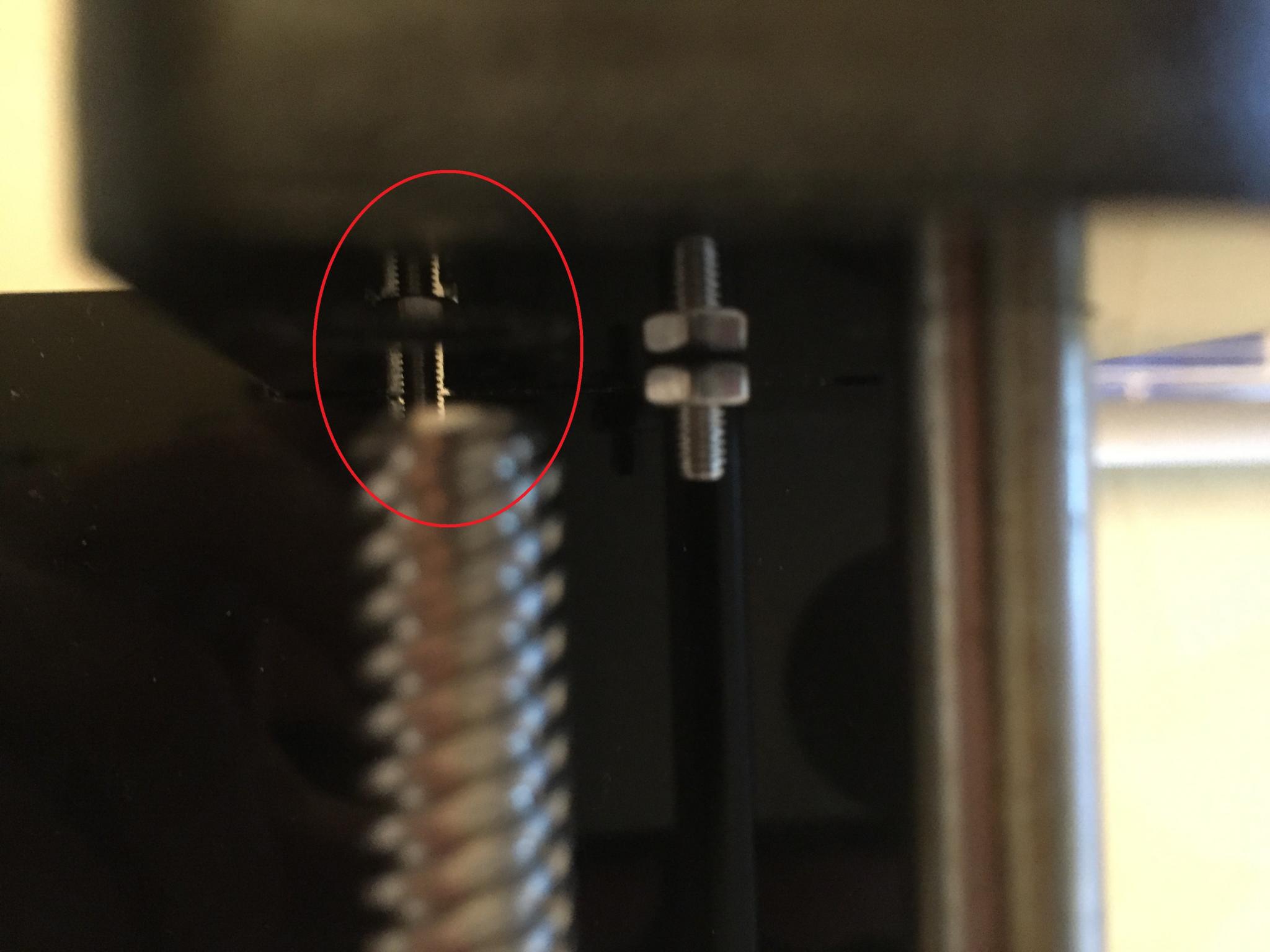

darknat Posté(e) Juin 7, 2019 Partager Posté(e) Juin 7, 2019 Bonjour à tous ! Possesseur d'une Anet A8 depuis quelques jours, je me suis lancer dans la lecture de tout les informations nécessaire pour l'impression 3D. Cependant, je bute, je n'ai pas encore réussi une impression. Je voulais trouver de moi même avant de demander de l'aide mais là je bloque, je pense que je mélange encore les choses... Je souhaitais donc faire une pièce donné sur la carte SD par le fournisseur, j'ai réussi à avoir 3 couches, puis après frottement de la buse sur le plastique et tout dévié. J'ai essayé de réglé comme je pouvais , donc j'en profite car je trouve de tout.. et j'ai pas bien compris lors de l'installation Ici cela doit être serré à fond ? Et ici, apparemment c'est normal d'avoir de l'espace ? Et donc, maintenant j'ai essayé d'imprimer le cube de calibration, mais ma buse après réglage en faisant un home all, je fais le réglage en passant ma feuille de papier, parfait. Quand je lance l'impression, elle part 5mm trop haut, à rien y comprendre.. Il me manque peut être plein de chose, mais je ne sais pas vraiment quoi rechercher.. Merci à vous, Darknat Lien vers le commentaire Partager sur d’autres sites More sharing options...
BenGamin Posté(e) Juin 8, 2019 Partager Posté(e) Juin 8, 2019 Bonjour, tu peux dévisser le coupleur en bas et remonter un peu le coupleur par rapport au haut du moteur pour que les barres du haut soient au niveau des trou. (c'est pas bien important s'il n'y a pas de frottements.) Si tu fait un home all et que ta buse est bien au niveau du plateau. Tente une montée à 20 cm sur le Z grâce à l'écran puis et redescend, ça ne doit pas se dérégler. Si ça se dérègle, il y a des chances que tes axes Z aient un défaut de parallélisme. Lien vers le commentaire Partager sur d’autres sites More sharing options...
Heatcreep Posté(e) Juin 8, 2019 Partager Posté(e) Juin 8, 2019 C'est normal que les barres Z n'aillent pas dans le trou en haut, t'en fais pas si ton impression a échoué après 3 couches, peut-être qu'une photo de l'impression raté aiderai ? Mais sinon, débutant + 3 couches qui se décale, je pencherai plus sur un problème de nivellement du lit chauffant Lien vers le commentaire Partager sur d’autres sites More sharing options...

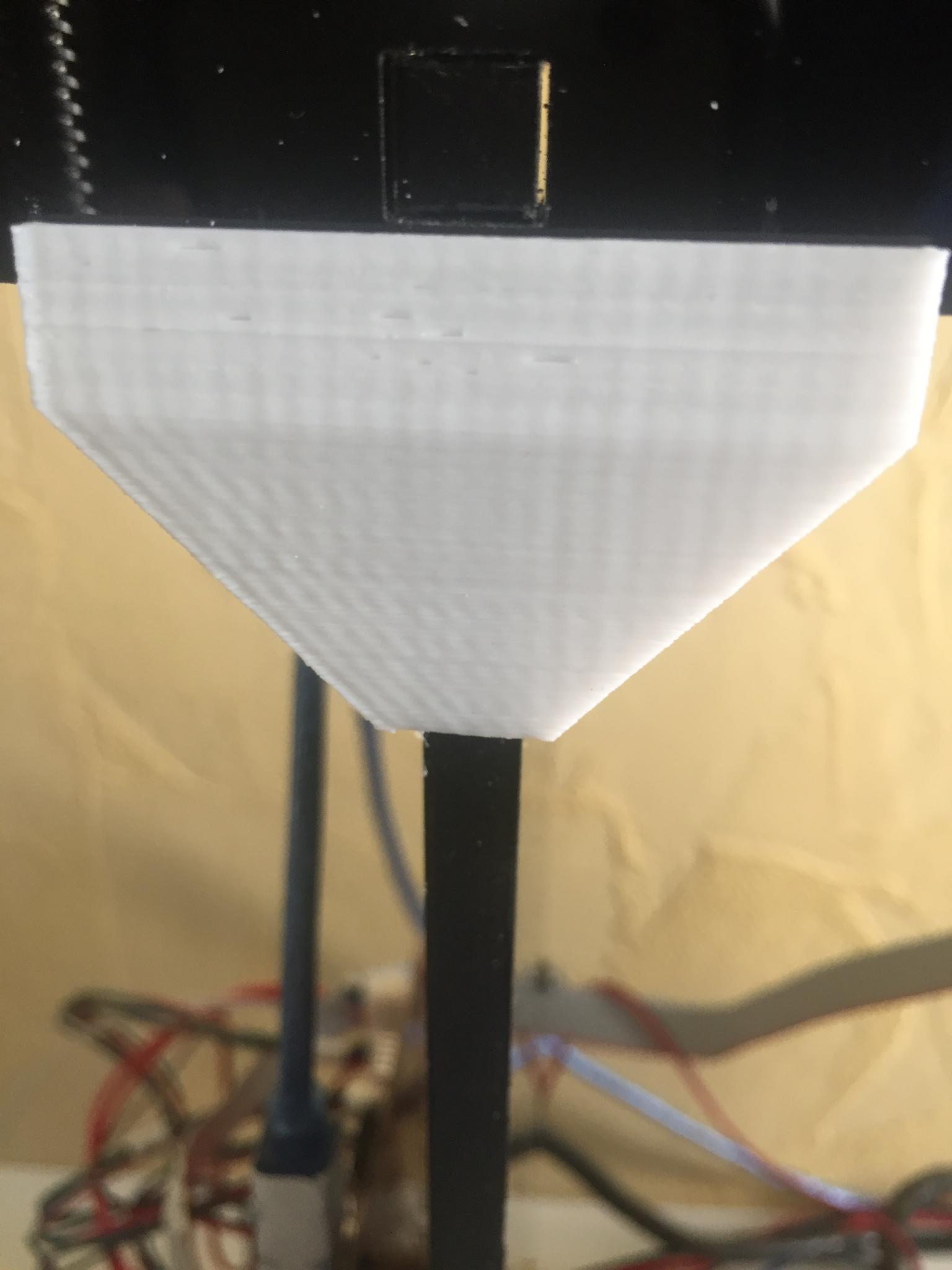

darknat Posté(e) Juin 8, 2019 Auteur Partager Posté(e) Juin 8, 2019 Merci de vos réponse, je ne sais pas trop ce qui a marché du coup .. J'ai tout refait, verif axe Z, verif du lit .. et ça a marché .. Mais maintenant quand mon le bloc d'impression via tapé ici, ça fait un bruit d'enfer ! une idée ? et du coup l'impression ça donne ça .. , niveau qualité pour vous, combien ? Lien vers le commentaire Partager sur d’autres sites More sharing options...
Heatcreep Posté(e) Juin 8, 2019 Partager Posté(e) Juin 8, 2019 il y a 12 minutes, darknat a dit : Merci de vos réponse, je ne sais pas trop ce qui a marché du coup .. J'ai tout refait, verif axe Z, verif du lit .. et ça a marché .. Mais maintenant quand mon le bloc d'impression via tapé ici, ça fait un bruit d'enfer ! une idée ? et du coup l'impression ça donne ça .. , niveau qualité pour vous, combien ? si tu utilises le firmware d'origine, le bruit d'enfer que font les endstops, c'est lié à la vitesse trop rapide de homing, en installant marlin (ce qui est recommandé pour rendre plus fiable / safe l'anet a8) tu peux modifier cette vitesse Tu devrais faire passer le fil du endstop X (celui que t'as entouré) derrière le moteur X, et pas devant, je suis pas sur que y'ai une longueur suffisante de cable si tu va tout en haut (24cm sur l'axe Z). Pour la qualité d'impression, c'est le plastique de test fourni avec l'imprimante ou une bobine acheté apart ? Y'a quelques vagues (le chassis acrylique ^^), et quelques endroits sous-extrudé (les petits trous ou les lignes très fine/renfoncés), mais c'est pas dégueu pour une anet "tout juste assemblé". Marlin devrait améliorer un peu la qualité d'impression (les réglages de l'imprimante et le code ont évolués), pour le reste : les réglages de ton slicer / rendre plus rigide ton imprimante, j'irai creuser de ce côté si j'étais toi Lien vers le commentaire Partager sur d’autres sites More sharing options...
darknat Posté(e) Juin 9, 2019 Auteur Partager Posté(e) Juin 9, 2019 Merci à toi pour ta réponse ! Je vais m'ateller à la documentation de Marlin dans ce cas, j'avais vu que ça aller être indispensable dans tout les cas. Je n'ai pas compris, le câble endstop ? Il ne gène pas non ? Tu pense que je peux tendre le câble jusqu'à en haut pour faire plus propre ? Avec le filament fourni, la j'ai testé une nouvelle bobine, j'essais de comprendre l'impact de la température de la buse sur l'impression. ( les commentaires affirmer l'utiliser a 215°, quand moi je laisser les réglages par defaut à 200°). Et du coup, quand tu parles de slicer, si je dis que j'utilise Cura on parle bien de la même chose ? Si oui, j'ai utilisé le fichier ini qui est fourni de base mais j'utilise la dernière version de cura qui apparement est mieux. Encore merci en tout cas ! C'est très gentil de prendre le temps de m'expliquer Lien vers le commentaire Partager sur d’autres sites More sharing options...
Heatcreep Posté(e) Juin 9, 2019 Partager Posté(e) Juin 9, 2019 Il y a 9 heures, darknat a dit : Merci à toi pour ta réponse ! Je vais m'ateller à la documentation de Marlin dans ce cas, j'avais vu que ça aller être indispensable dans tout les cas. Je n'ai pas compris, le câble endstop ? Il ne gène pas non ? Tu pense que je peux tendre le câble jusqu'à en haut pour faire plus propre ? Avec le filament fourni, la j'ai testé une nouvelle bobine, j'essais de comprendre l'impact de la température de la buse sur l'impression. ( les commentaires affirmer l'utiliser a 215°, quand moi je laisser les réglages par defaut à 200°). Et du coup, quand tu parles de slicer, si je dis que j'utilise Cura on parle bien de la même chose ? Si oui, j'ai utilisé le fichier ini qui est fourni de base mais j'utilise la dernière version de cura qui apparement est mieux. Encore merci en tout cas ! C'est très gentil de prendre le temps de m'expliquer Pour le câble de l'endstop, il est DEVANT le plastique blanc, si tu imprimes ou déplace la tête d'impression tout en haut (24cm max de l'anet), le câble va se tendre et ne pas avoir assez de longueur. Faut le faire passer DERRIÈRE Sinon, avec du PLA, c'est simple : la température d'utilisation se trouve entre ~180 et 220 (sans compter les PLA trop mou ou trop dur, le PLA prusament s'imprime jusqu'a 250°c avec une hotend all metal), pour la grande majorité, 200°C à 50-60mm/s ça marche bien, si tu pousse un peu la vitesse ou si tu constate que ton filament est trop visqueux, tu peux augmenter la température, pour que celui-ci continue de fondre suffisamment et suffisamment vite. Cura c'est bien et simple pour commencer, la dernière version c'est bien, les "configs préfaites" et les "presets" parcontre, pas ouf, intéresse toi et comprend les réglages les plus communs, plus tu imprimes et plus tu te demande "comment on fait ça", "comment je met des supports juste là", etc... Lien vers le commentaire Partager sur d’autres sites More sharing options...
