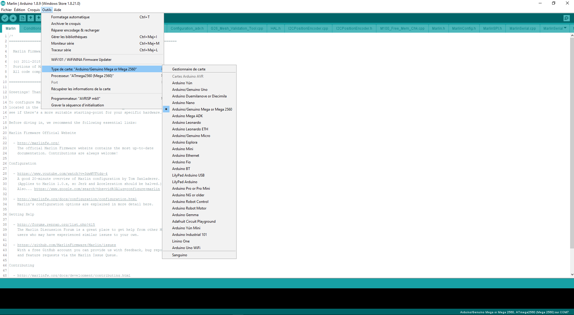

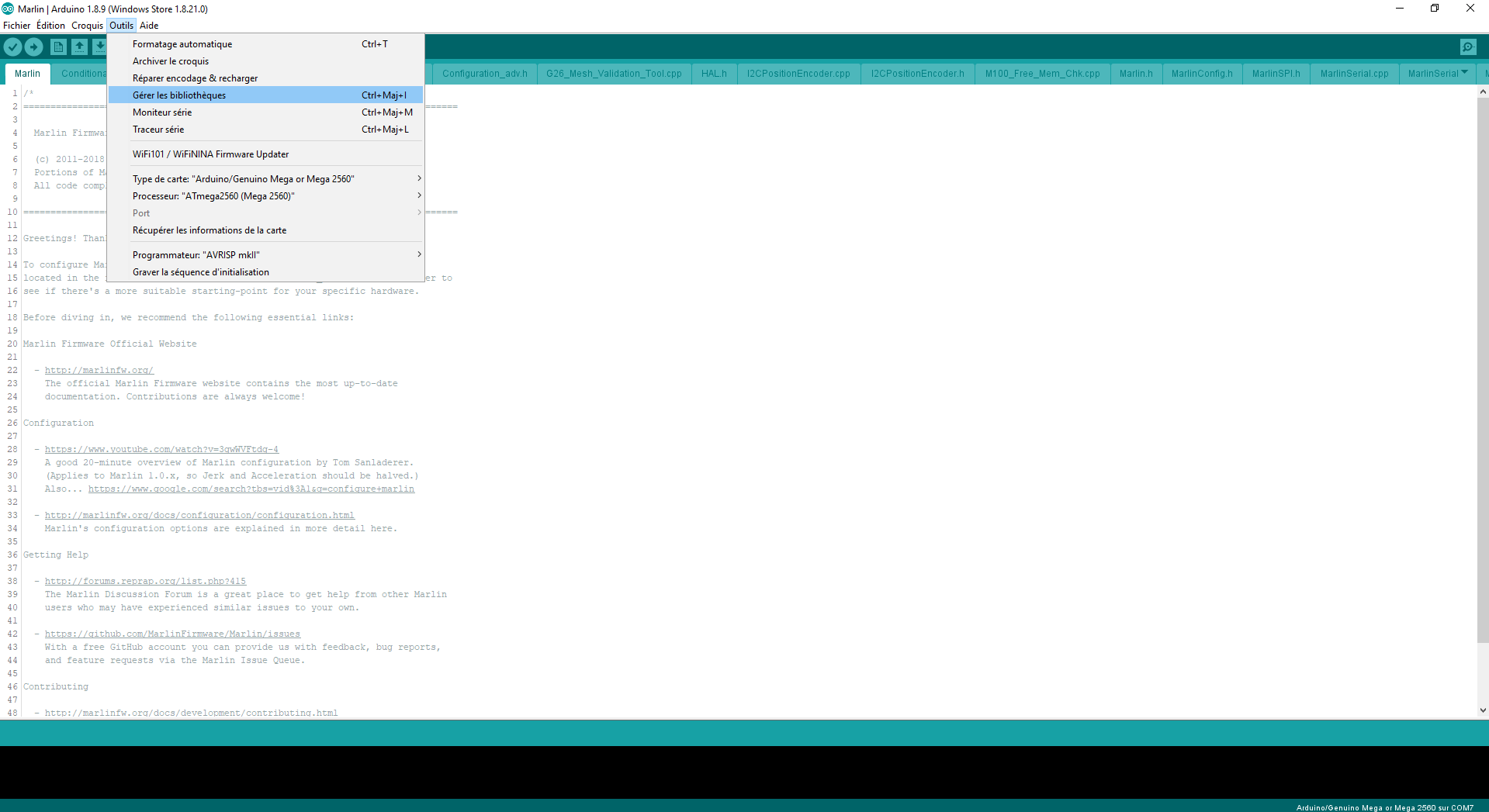

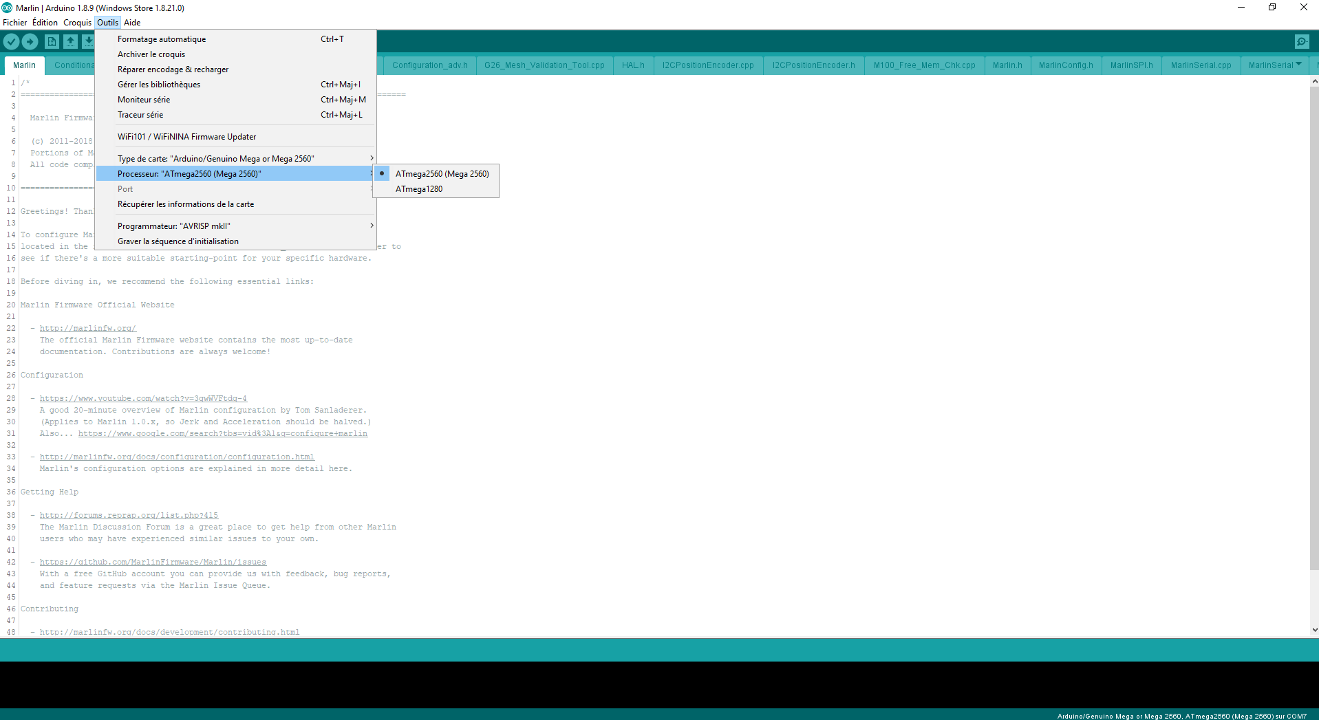

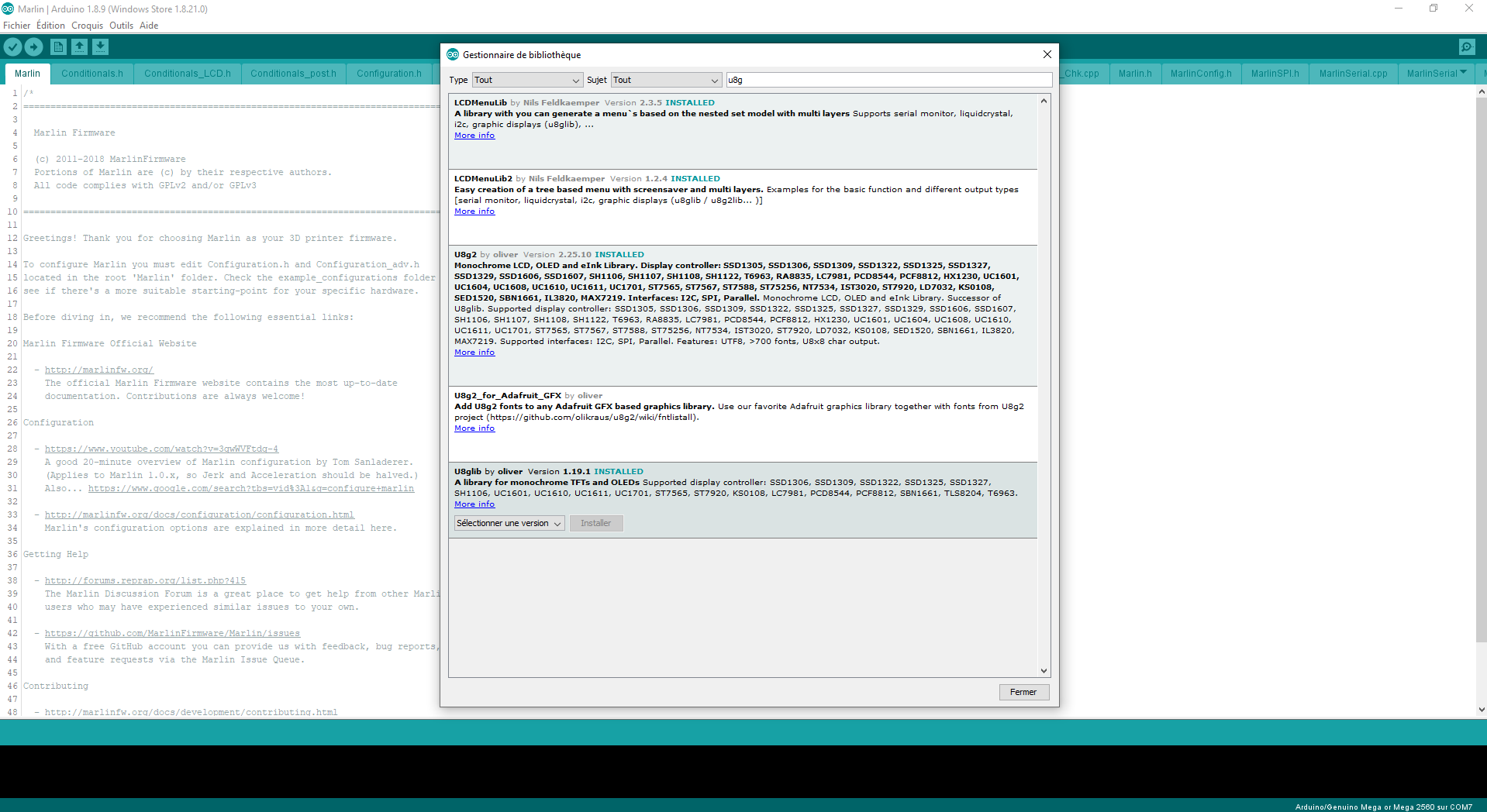

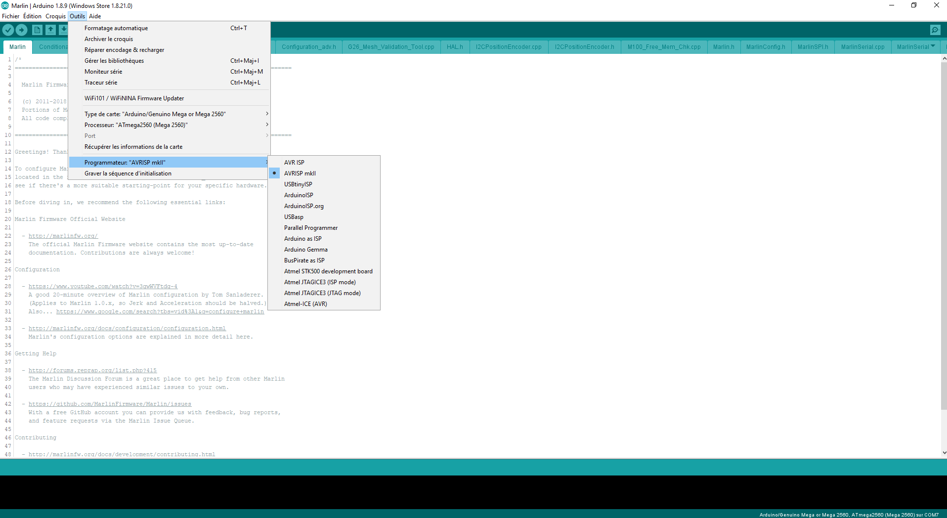

Bosco2509 Posté(e) Juin 10, 2019 Partager Posté(e) Juin 10, 2019 il y a 21 minutes, Twengal a dit : Je l'ai essayé ! Et ça ne fonctionne pas... cependant je n'ai plus les messages d'erreurs d'avant, déjà ça ! Peut-être un soucis de librairie ? Arduino : 1.8.10 Hourly Build 2019/05/21 09:33 (Windows 10), Carte : "Arduino/Genuino Mega or Mega 2560, ATmega2560 (Mega 2560)" C:\Users\Kira\Documents\Arduino\libraries\U8glib\utility\u8g_rot.c:48:27: warning: initialization from incompatible pointer type [-Wincompatible-pointer-types] u8g_dev_t u8g_dev_rot = { u8g_dev_rot_dummy_fn, NULL, NULL }; ^ C:\Users\Kira\Documents\Arduino\libraries\U8glib\utility\u8g_rot.c:48:27: note: (near initialization for 'u8g_dev_rot.dev_fn') Le croquis utilise 116086 octets (45%) de l'espace de stockage de programmes. Le maximum est de 253952 octets. Les variables globales utilisent 4576 octets (55%) de mémoire dynamique, ce qui laisse 3616 octets pour les variables locales. Le maximum est de 8192 octets. Une erreur est survenue lors du transfert du croquis avrdude: stk500v2_ReceiveMessage(): timeout avrdude: stk500v2_ReceiveMessage(): timeout avrdude: stk500v2_ReceiveMessage(): timeout avrdude: stk500v2_ReceiveMessage(): timeout avrdude: stk500v2_ReceiveMessage(): timeout avrdude: stk500v2_ReceiveMessage(): timeout avrdude: stk500v2_getsync(): timeout communicating with programmer Ce rapport pourrait être plus détaillé avec l'option "Afficher les résultats détaillés de la compilation" activée dans Fichier -> Préférences. Hum... hum... Je l'ai déjà dit mais... c'est pas trop ma tasse de thé. Mais je confirme que je pense que c'est un soucis de librairie... Alors ma question est la suivante : As-tu configuré Arduino correctement ? Pour t'aider... rien ne vaut des images (Oui ! @fran6p elles sont magiques mes images ! ) : 1. Tu vas vérifier les bibliothèques : Et plus spécifiquement la bibliothèque "U8GLIB" (elle permet d'intégrer le Français au Firmware, et ainsi de basculer le menu de l'imprimante en Français, le problème semble venir de là) : 2. Tu vérifie le type de carte, le processeur et le programmateur: Tu noteras... que dans toutes les captures d'écran que je viens de poster... la petite carte électronique V2.1 de mon ancienne CR-10S est branché et connecté sur COM7. Tu dois avoir "approximativement" le même message. Le port COM peut être différent car on a peut être pas le même nombre de port USB... Normalement... avec tout cela... tu devrait y arriver. Lien vers le commentaire Partager sur d’autres sites More sharing options...
Twengal Posté(e) Juin 10, 2019 Auteur Partager Posté(e) Juin 10, 2019 il y a 10 minutes, Hervé-34 a dit : Bonjour à tous! Bonjour @Twengal ! Moi, je te disais de tourner à 180°les connecteurs de l'écran ! il n'y a aucun problème de griller quoi que ce soit il faut juste --ou forcer un peu pour passer les détrompeurs --ou avec une petite pince coupante ( moi coupe ongle ) enlever les détrompeurs sur les connecteurs j'ai un très vieux APN et j'ai du mal à faire une vidéo, mais sinon je te ferai voir les bip bip que ça fait aussi chez moi !! Hervé Oui j'avais essayé d'inverser le sens des nappes, mais aucun résultat meilleur je pensais l'avoir écrit mais visiblement non ^^ il y a 3 minutes, Bosco2509 a dit : Hum... hum... Je l'ai déjà dit mais... c'est pas trop ma tasse de thé. Mais je confirme que je pense que c'est un soucis de librairie... Alors ma question est la suivante : As-tu configuré Arduino correctement ? Pour t'aider... rien ne vaut des images (Oui ! @fran6p elles sont magiques mes images ! ) : 1. Tu vas vérifier les bibliothèques : Et plus spécifiquement la bibliothèque "U8GLIB" (elle permet d'intégrer le Français au Firmware, et ainsi de basculer le menu de l'imprimante en Français, le problème semble venir de là) : 2. Tu vérifie le type de carte, le processeur et le programmateur: Tu noteras... que dans toutes les captures d'écran que je viens de poster... la petite carte électronique V2.1 de mon ancienne CR-10S est branché et connecté sur COM7. Tu dois avoir "approximativement" le même message. Le port COM peut être différent car on a peut être pas le même nombre de port USB... Normalement... avec tout cela... tu devrait y arriver. J'ai bien installé la librairie U8glib, tout était paramétré de cette manière malheureusement Lien vers le commentaire Partager sur d’autres sites More sharing options...
Bosco2509 Posté(e) Juin 10, 2019 Partager Posté(e) Juin 10, 2019 il y a 1 minute, Twengal a dit : J'ai bien installé la librairie U8glib, tout était paramétré de cette manière malheureusement Alors là... Tu m'en bouche un coin... Je ne suis pas assez expert pour trouver ce qui cloche... je passe la main... désolé de ne pas pouvoir t'aider plus... Courage ! Lien vers le commentaire Partager sur d’autres sites More sharing options...

Twengal Posté(e) Juin 10, 2019 Auteur Partager Posté(e) Juin 10, 2019 il y a 2 minutes, Bosco2509 a dit : Alors là... Tu m'en bouche un coin... Je ne suis pas assez expert pour trouver ce qui cloche... je passe la main... désolé de ne pas pouvoir t'aider plus... Courage ! Je reviens ici car... MON PROBLEME EST RESOLU !!!!!!!!! Alors que je m'explique, le fichier que @Bosco2509 m'a donné est très bon. Mes paramètres dans Arduino (Les mêmes que toi sont bons) J'ai tout simplement réinstallé Arduino, remit les paramètres après avoir remit la librairie et magie ça refonctionne ! Je vais poster un message là pour expliquer le soucis et sa solution Merci à vous tous, vous avez été d'une très grande aide, je ne l'oublierai pas ! Lien vers le commentaire Partager sur d’autres sites More sharing options...

Twengal Posté(e) Juin 10, 2019 Auteur Partager Posté(e) Juin 10, 2019 (modifié) Je vais expliquer mon problème ici et sa solution pour ceux qui passerons par ce forum ! Problème : suite à l'achat d'une nouvelle carte mère, l'écran bipait fortement et rien ne fonctionnait (comme la première vidéo de ce post) Solution : Il manquait le firmware dans la carte mère ! Pour la CR-10S il faut télécharger celui sur le site Creality (avec le chien) : https://www.creality3donline.com/art/source-code-download_a0060.html ou encore mieux : prendre celui que @Bosco2509 a donné plus haut. Télécharger Arduino (logiciel), le paramétrer comme @Bosco2509 l'a montré (un génie), télécharger la librairie U8glib, brancher la carte au pc. On ouvre Marlin.ino dans le logiciel Arduino et on clique sur téléverser ! Pour moi tout fonctionne désormais après une grande galère, merci à tous pour votre aide, @Bosco2509, @Hervé-34, @fran6p, @Antho.breizh Modifié (le) Juin 10, 2019 par Twengal Lien vers le commentaire Partager sur d’autres sites More sharing options...
