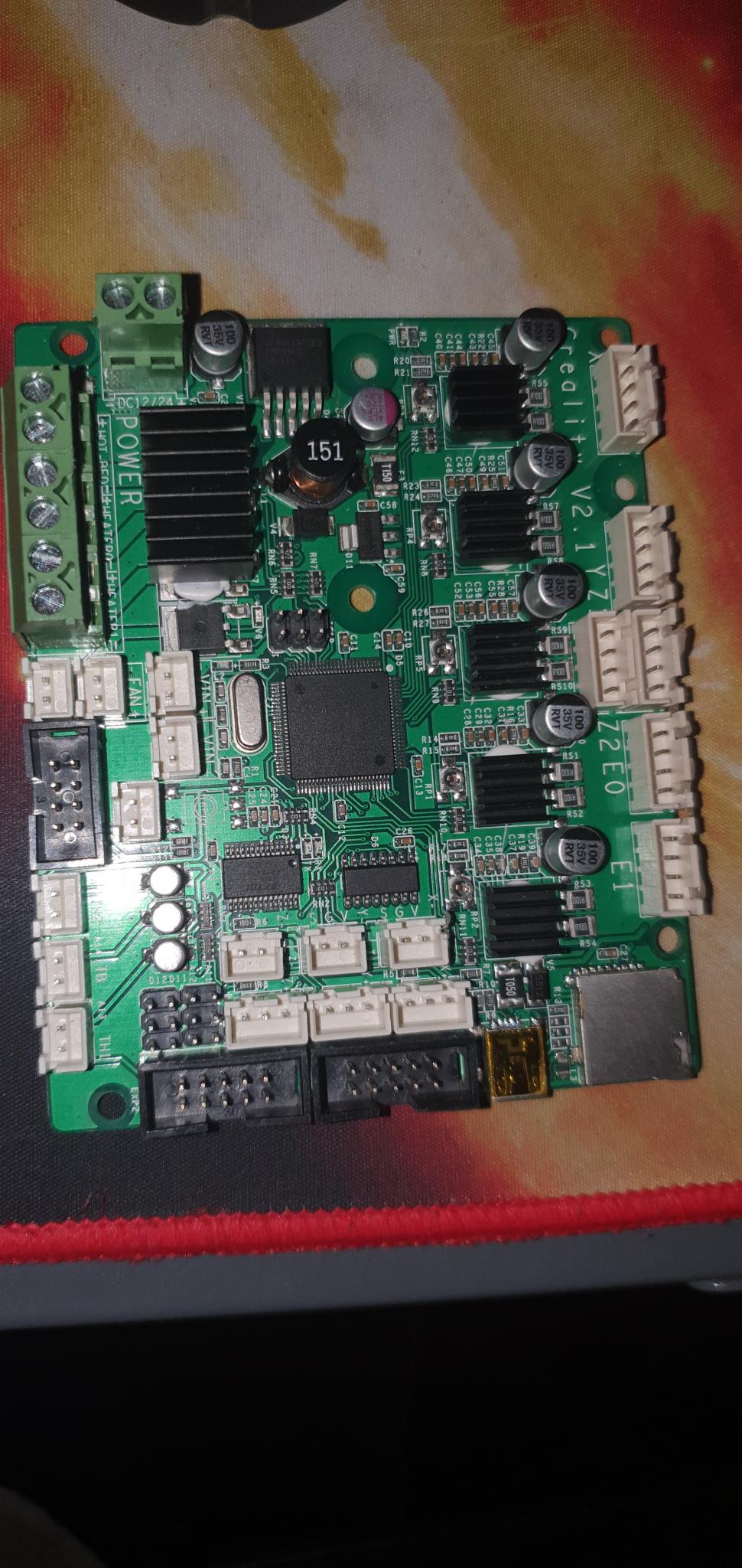

Twengal Posté(e) Juin 9, 2019 Auteur Posté(e) Juin 9, 2019 il y a 2 minutes, fran6p a dit : Toujours pas répondu à la question que je t'ai posé: quelle modèle de carte as-tu acheté? Un lien vers ton achat serait suffisant . Excuses-moi j'ai oublié x) c'est la 2.1 il me semble bien Le lien : https://www.amazon.fr/Creality-Mainboard-remplacement-imprimante-surveillance/dp/B07DC1ZSRX/ref=sr_1_1_sspa?__mk_fr_FR=ÅMÅŽÕÑ&keywords=cr10s+carte+mère&qid=1560102139&s=gateway&sr=8-1-spons&psc=1

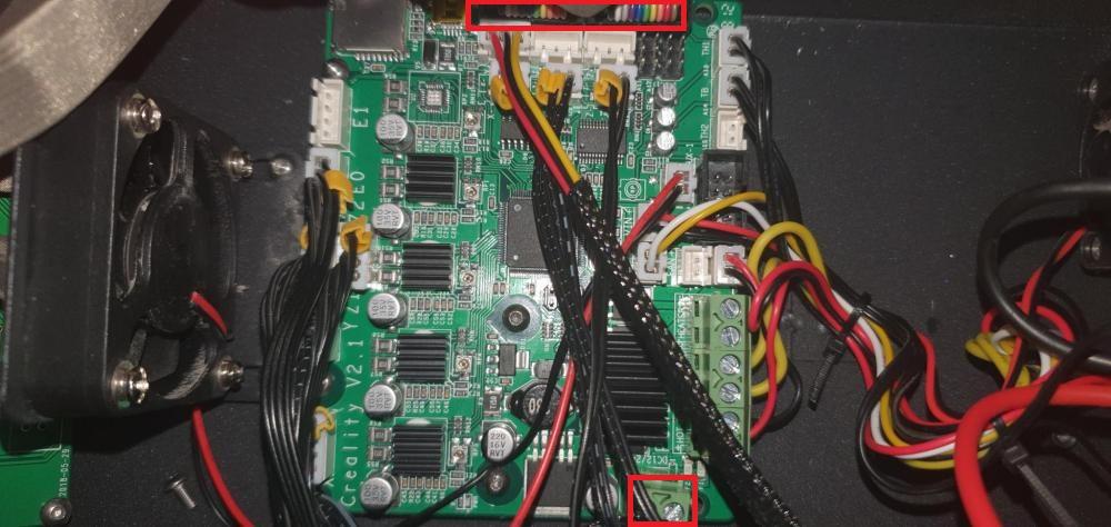

Twengal Posté(e) Juin 10, 2019 Auteur Posté(e) Juin 10, 2019 Bonjour à toi @Bosco2509 ! Alors lorsque je branche uniquement l'alimentation à la carte (les deux files dans le carré rouge que tu as fais) et les nappes de l'écran, le soucis persiste et ça ne change rien J'avais essayé auparavant aussi de brancher la carte et l'écran sur un alim 5v directement (sur pc) et le résultat est le même. En effet j'aimerai flasher ma carte avec le firmware, j'ai le firmware qu'il faut mais je ne sais pas comment faire pour le téléverser Et ton isolation est excellente ! Je vais faire la même chose, tu as raison
Bosco2509 Posté(e) Juin 10, 2019 Posté(e) Juin 10, 2019 (modifié) il y a 17 minutes, Twengal a dit : Voici la nouvelle carte pour info ^^ La Carte V2.1... donc juste besoin d'un câble USB pour téléverser... c'est déjà cela de bien. il y a 21 minutes, Twengal a dit : Bonjour à toi @Bosco2509 ! Alors lorsque je branche uniquement l'alimentation à la carte (les deux files dans le carré rouge que tu as fais) et les nappes de l'écran, le soucis persiste et ça ne change rien J'avais essayé auparavant aussi de brancher la carte et l'écran sur un alim 5v directement (sur pc) et le résultat est le même. En effet j'aimerai flasher ma carte avec le firmware, j'ai le firmware qu'il faut mais je ne sais pas comment faire pour le téléverser Et ton isolation est excellente ! Je vais faire la même chose, tu as raison C'est bien ! On progresse à la résolution du problème ! Si le problème persiste avec seulement écran et alimentation, il n'y a plus que 4 possibilités ! 1ère Possibilitée : Alimentation défectueuse ! J'ai lu précédemment que tu avais vérifier la tension de sortie de l'alimentation... on peut donc en conclure qu'elle est OK ! Donc Alimentation écarté du problème ! 2e Possibilitée : Ecran Mal Branché ! Là... je te conseillerai juste de faire une tentative en inversant les branchements des écrans sur la Carte Mère. Si le soucis viens seulement de là... alors l'imprimante se remettra à fonctionner normalement, une fois ceci fait. 3e Possibilitée : Le Firmware (le Marlin) Bon... ceci n'est pas trop ma tasse de thé. Même si j'adore le thé. J'ai une préférence pour le Earl Grey. D'autres que moi seront de meilleur conseil. Il suffit d'installer Arduino IDE sur un PC. De télécharger le Marlin correspondant à ton imprimante... @fran6p a fait un post sur le sujet, cela indique où télécharger le Marlin correspondant à ton imprimante. Puis tu ouvre le fichier Marlin que tu as télécharger avec Arduino IDE. Puis tu branche ton imprimante en USB (non allumé en tant normal... pour certain il faut l'allumer... a voir selon chacun). Puis sélectionner dans Arduino le type de carte, la vitesse de transmission, et le port COM usb utilisé par la carte. Puis téléverser. Si aucun message d'erreur n'apparaît tu seras bon. 4e Possibilitée : Tu as grillé une nouvelle fois une autre carte électronique NON ! Tu ne battras pas ma poisse légendaire ! C'est juste impossible ! Si cela arrivait... j'aurais un seul et dernier conseil : Change d'imprimante c'est plus prudent ! PS : J'ai peut être oublié des possibilitées... mais mon cerveau fait déjà 2 choses à la fois... alors forcément... un oubli peut vite arriver. Modifié (le) Juin 10, 2019 par Bosco2509
Twengal Posté(e) Juin 10, 2019 Auteur Posté(e) Juin 10, 2019 @Bosco2509 1ère possibilité : En effet je l'ai testé à multiple reprises, et même passé par mon pc, donc je ne pense pas non plus ^^ 2ème possibilité : J'ai déjà essayé de changer le branchement de l'écran, d'inverser les nappes etc... résultat identique à chaque fois 3ème possibilité : J'ai voulu téléverser le firmware à l'instant mais soucis ! J'ai des messages d'erreur : " Arduino : 1.8.10 Hourly Build 2019/05/21 09:33 (Windows 10), Carte : "Arduino/Genuino Mega or Mega 2560, ATmega2560 (Mega 2560)" In file included from sketch\dogm_lcd_implementation.h:32:0, from sketch\ultralcd.cpp:37: sketch\dogm_bitmaps.h:494:0: warning: "STATUS_SCREENBYTEWIDTH" redefined #define STATUS_SCREENBYTEWIDTH 16 //Width in bytes ^ sketch\dogm_bitmaps.h:397:0: note: this is the location of the previous definition #define STATUS_SCREENBYTEWIDTH 15 //Width in bytes ^ C:\Users\Kira\Documents\Arduino\libraries\U8glib\utility\u8g_rot.c:48:27: warning: initialization from incompatible pointer type [-Wincompatible-pointer-types] u8g_dev_t u8g_dev_rot = { u8g_dev_rot_dummy_fn, NULL, NULL }; ^ C:\Users\Kira\Documents\Arduino\libraries\U8glib\utility\u8g_rot.c:48:27: note: (near initialization for 'u8g_dev_rot.dev_fn') Le croquis utilise 145856 octets (57%) de l'espace de stockage de programmes. Le maximum est de 253952 octets. Les variables globales utilisent 6948 octets (84%) de mémoire dynamique, ce qui laisse 1244 octets pour les variables locales. Le maximum est de 8192 octets. La mémoire disponible faible, des problèmes de stabilité pourraient survenir. avrdude: stk500v2_ReceiveMessage(): timeout avrdude: stk500v2_ReceiveMessage(): timeout avrdude: stk500v2_ReceiveMessage(): timeout avrdude: stk500v2_ReceiveMessage(): timeout avrdude: stk500v2_ReceiveMessage(): timeout avrdude: stk500v2_ReceiveMessage(): timeout Une erreur est survenue lors du transfert du croquis avrdude: stk500v2_getsync(): timeout communicating with programmer Ce rapport pourrait être plus détaillé avec l'option "Afficher les résultats détaillés de la compilation" activée dans Fichier -> Préférences. " 4ème possibilité : J'espère pas ! PS : J'aime bien le thé aussi !
Bosco2509 Posté(e) Juin 10, 2019 Posté(e) Juin 10, 2019 Hum... hum.... On progresse toujours... c'est bien... plus que 2 possibilitées ! La 3 et la 4. Pour la 4... tu connais déjà mon avis... je reviendrais pas dessus. Pour la 3... le Marlin... j'ai encore du mal avec... donc je laisse le soin aux experts de prendre le relais. Avec le détail que tu as mis... selon moi... c'est l'écran sélectionné pour ton imprimante dans le Marlin qui n'est pas le bon. Ensuite... il y a de "Timeout"... qui indique que la communication entre ton PC et la carte de ton imprimante, qui met trop de temps à répondre. Là... si j'étais toi... je referai une tentative avec l'imprimante branché et alimenté en courant via son alimentation, simplement en l'allumant et en la gardant allumé pour téléverser le firmware. Il se peut... et cela s'est déjà produit par le passé... que le port USB de ton PC avec lequel l'imprimante communique qui n'envoi pas assez de courant pour permettre le téléversement... donc dans ce cas : Effectuer le téléversement avec l'imprimante branché et allumé peut aider. Ceci dit... il met en évidence une erreur de "Screen" donc d'écran qui n'est pas le bon... à corriger avant tout.
