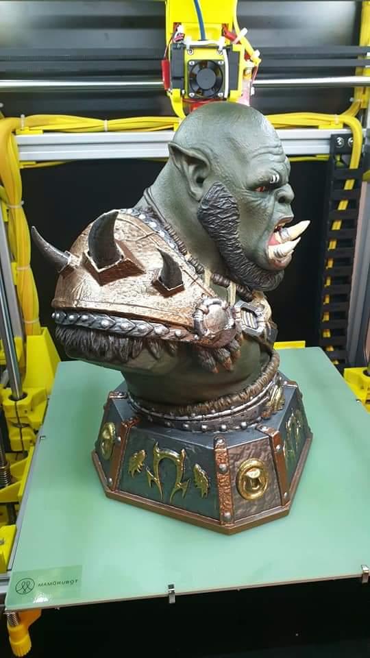

J'ai  trouvé  ca sur un forum hypercube facebook
Merci mais est-ce que le mastic sert d'apprêt où il faut mettre un apprêt dessus ?
il y a 15 minutes, Guillaume3D a dit :
une couche de mastic en bombe + 1 d'appret + peinture.
Voilà  le resultat qu'il obtient
il y a 6 minutes, lion02 a dit :

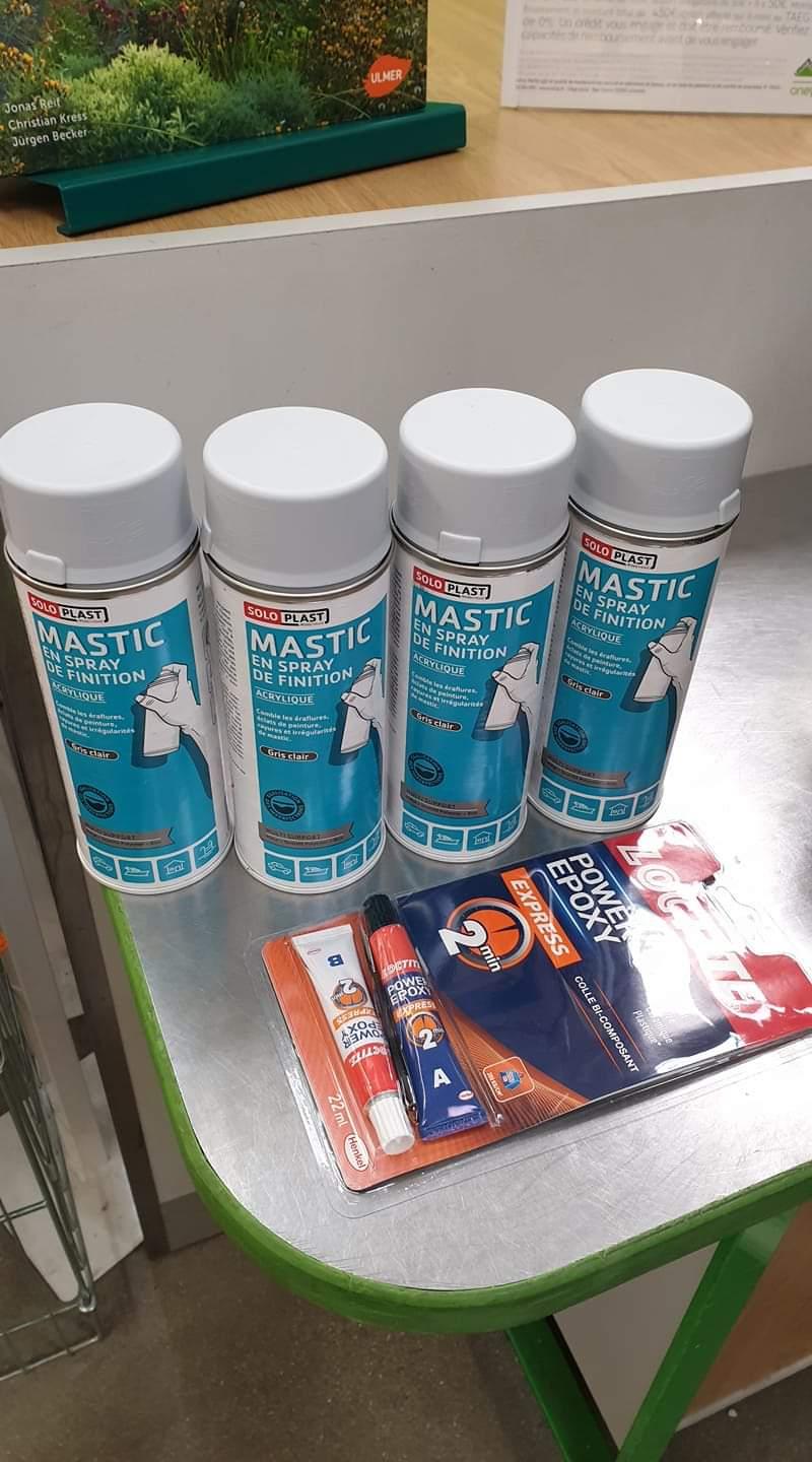

Salut @Guillaume3D,
Le 12/06/2019 at 20:04, Guillaume3D a dit :
Toujours dans le but d'imprimer une Stratocaster,
Tu comptes en jouer par la suite ?
-Est-ce qu'on peut mettre de l'apprêt sur du mastic ou le mastic joue comme apprêt ?
Oui,on peut mettre de l'apprêt (pour apprêter ta surface) sur le mastic.
Non, le mastic n'est pas un apprêt.
-Faut-il poncer entre la couche d'apprêt et la couche de peinture ?
Oui, pour maximiser la tenue de la couche de peinture.
Le 12/06/2019 at 21:12, Guillaume3D a dit :
Le mastic sert à boucher les trous non ?
Oui
Donc si on ponce bien, pas besoin de mastic ?
Oui, mais poncer du PLA ne va pas être facile.
A un moment, il va chauffer et s'arracher par morceaux.
Ton idée de mastiquer puis poncer le mastic est, AMHA, la plus intéressante pour un rendu propre.
