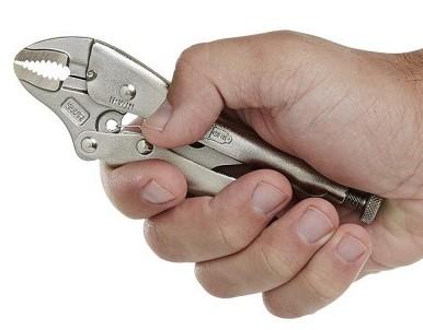

OUPS65 Posté(e) Juin 15, 2019 Partager Posté(e) Juin 15, 2019 J'ai aussi donné.... Pour le futur après réparation, yadeuxtrucs que j'utilise et dont je ne saurais plus me passer vu que je change très régulièrement de buse. un : mettre un peu de pâte/graisse thermique sur le filet de la buse assure l'étanchéité sans devoir "serrer à fond". Il suffit de serrer légèrement juste contre. Le gros avantage est dans le montage/démontage qui peut se faire à froid sans forcer. L'astuce est de trouver une pâte qui résiste à une T° plus élevée que celles trouvées un peu partout. Par exemple celle-ci qui supporte 340°C et se nettoie facilement avec de l'alcool isopropylique.. J'en met un peu sur la moitié avant du filet de la buse, et pas plus. deux : Pour ne plus abîmer les conducteurs, il faut placer avec précision la pince qui maintiendra le bloc chauffant lors du serrage/désserrage. J'utilise une vise-grip IRWIN 5WR trouvée dans une surface de bricolage : Petite, elle me permet de la régler pour qu'elle reste sur le bloc une fois posée avec précision. je m'occupe ensuite du désserage/reserrage ( léger ) de la buse sans plus me soucier d’abîmer les conducteurs. 1 Lien vers le commentaire Partager sur d’autres sites More sharing options...
Janpolanton Posté(e) Juin 15, 2019 Partager Posté(e) Juin 15, 2019 Il y a 3 heures, OUPS65 a dit : J'utilise une vise-grip IRWIN 5WR Salut, En bon François, ça s'appelle une pince étau. 1 1 Lien vers le commentaire Partager sur d’autres sites More sharing options...
