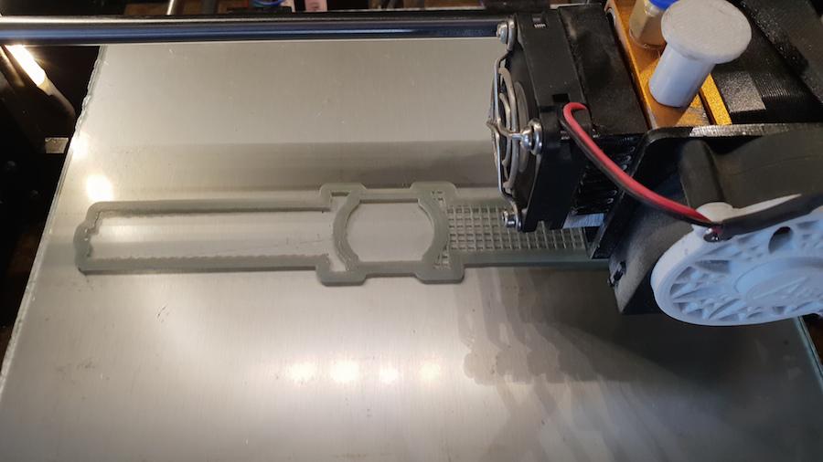

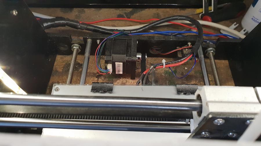

xave2000 Posté(e) Juin 21, 2019 Partager Posté(e) Juin 21, 2019 (modifié) Bonjour, je vous expose mon problème: je possède une anet a8 depuis 1 an et j'ai vécu quasiment tous les cauchemars qu'une imprimante 3d peut apporté...je ne vous fait pas la liste mais en voici un qui me résiste un peu plus.. Lorsque je veux imprimer une pièce au milieu du plateau , tout commence à bien s'imprimer jusqu'au bout de 15 minutes a peu près (enfin je dis 15 minutes mais il n'y a pas vraiment de règle cela peut être au bout de 5minutes) ou l'imprimante me "décale" l'impression vers l'avant. j'entends un "clac" au niveau du moteur axe Y et tout ce décale petit à petit jusqu'a déborder du plateau vers l'avant... j'ai essayé des tas de manipulation, serrage de la courroie très fort, moins fort, très lâche , j'ai même acheté une nouvelle courroie en carbone, etc... J'ai tout desserré et resserré aussi au niveau des axes du plateau pour voir si je n'avais pas de soucis d'équerrage entre le plateau et les fixations , j'ai tout mesuré au mm pour avoir un plateau bien d'équerre avec l'imprimante A8. Pour finir je me suis aperçu que lorsque je plaçais un objet à imprimer (exemple rectangle de 3 cm de large sur 15cm de long) juste au bord (face devant moi) sur cura je n'ai aucun soucis ! l'impression se passe bien.Mais dès que je place un objet sur cura au milieu du plateau voir au fond du plateau (proche du moteur axe y) la c'est la catastrophe au bout de 4-5 voir 10 minutes! Avez vous une idée de la panne? le moteur axe Y est il fatiguée? au point de perdre des "pas"? je précise que lorsque je fais une position d'origine mes deux axes X sont a la bonne hauteur de mes moteurs (pas de soucis d'axe plus haut l'un que l'autre). Merci de votre aide. xavier. Modifié (le) Juin 21, 2019 par xave2000 Lien vers le commentaire Partager sur d’autres sites More sharing options...

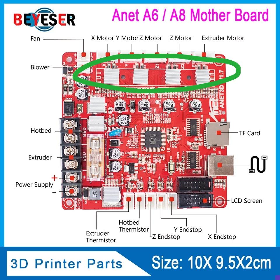

Invité Posté(e) Juin 21, 2019 Partager Posté(e) Juin 21, 2019 (modifié) Alors je vais essayer d'être le plus clair possible , Déjà essaye de faire une photos de ta carte mère , je voudrais voir quelques trucs pour être le plus précis possible et se sera peu être plus simple aussi ! Les drivers , se sont les pilotes qui vont guider tes moteurs pendant l'impression , soit ils sont soudés soit mobiles mais ça on y reviendra ... Si un de tes drivers et mal refroidi , il chauffe , et va décaler tes impressions en fonction de sa contrainte .. Ensuite il y a peu être une histoire d'alimentation de drivers la dessous , si ton drivers et sous alimenté il saute des pas , si sur alimenté il chauffe et paf le chien .... Ce n'est pas forcément LA solution , mais un point a vérifier , vu que tu a fait le tour du côté mécanique ... Ce que tu vois en vert ce sont tes drivers , Modifié (le) Juin 21, 2019 par Invité Lien vers le commentaire Partager sur d’autres sites More sharing options...

Maeke Posté(e) Juin 21, 2019 Partager Posté(e) Juin 21, 2019 Vérifies que ta courroie soit dans l'axe des poulies, le moindre décalage, ou une courroie desserrée peut entrainer des sauts sur les dents de la poulie moteur, ce qui se traduit par un décalage, et un clac.... Lien vers le commentaire Partager sur d’autres sites More sharing options...

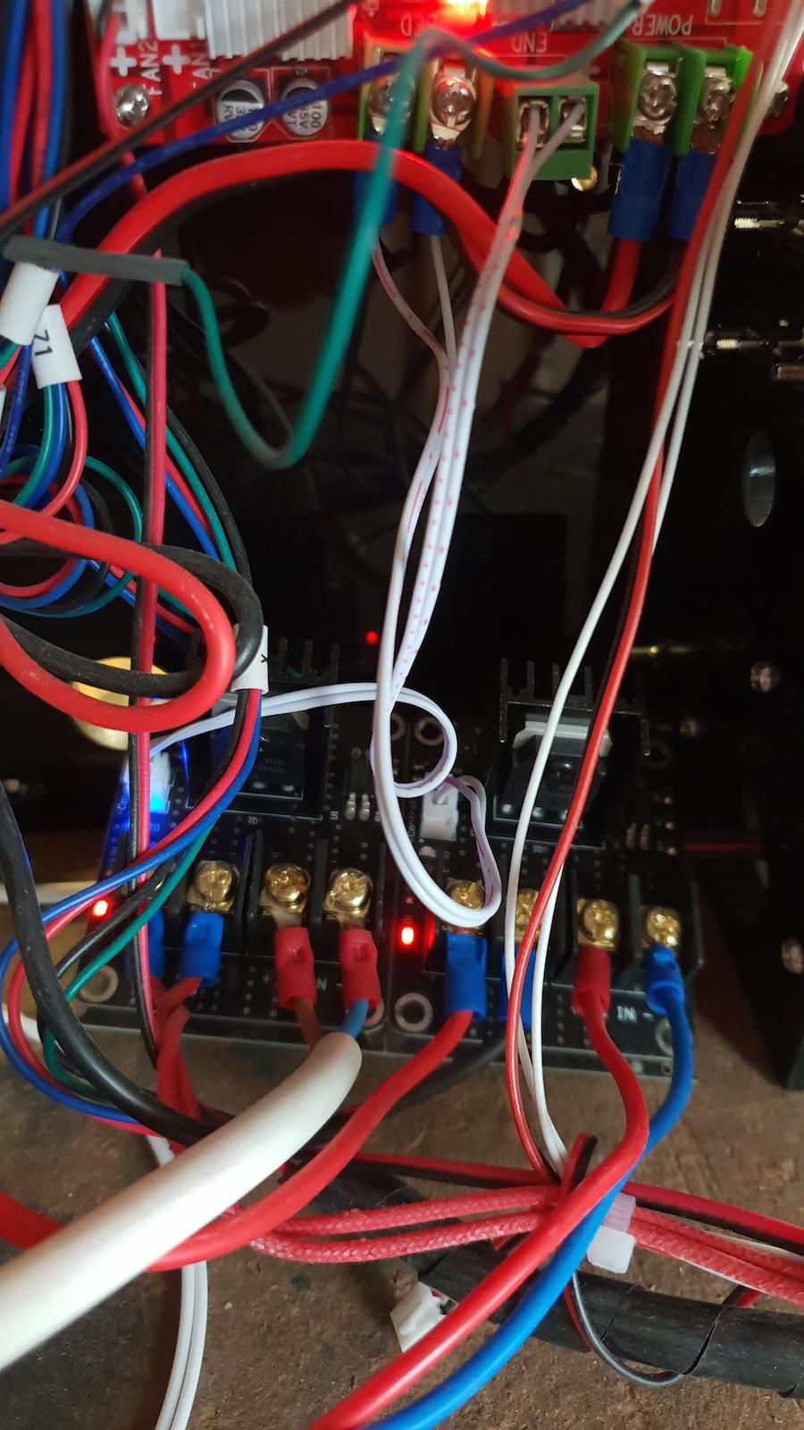

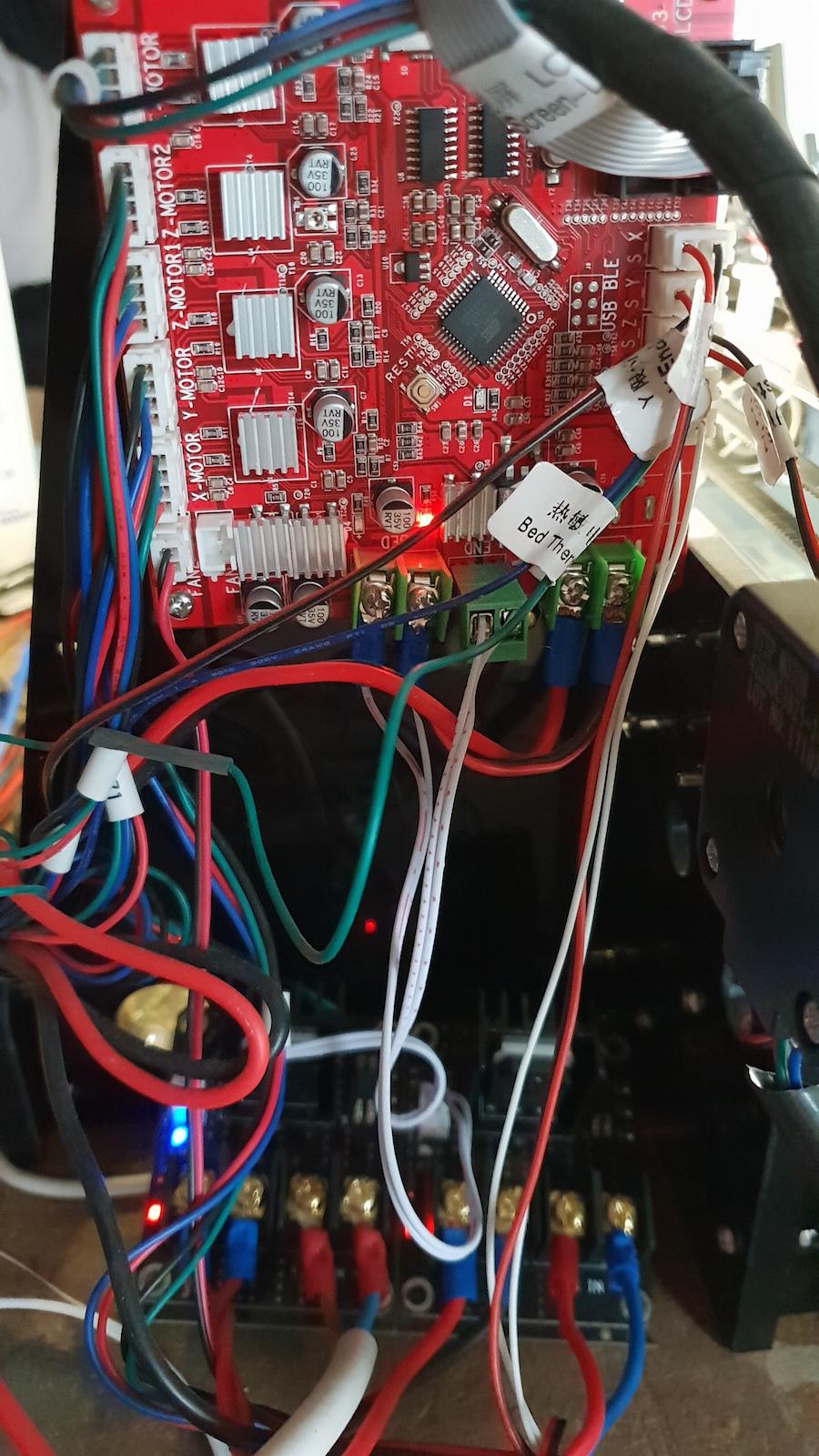

xave2000 Posté(e) Juin 22, 2019 Auteur Partager Posté(e) Juin 22, 2019 (modifié) Bonjour a tous merci à tous les mondes pour ces précieux conseilles!!!! bon voici les photos du bouzin en prenant les photos je me suis rappelé qu'il y a 1 mois à peu près j'ai installer des mofsets et j'ai des ennuis plus fréquents depuis ça... est-ce que nouveaux mofsets + ancienne alim = moins de courant à envoyer??? lors de l'impression le moteur axe Y ainsi que son drivers n'est pas plus chaud que ça...ni froid ni chaud , tiède quoi. mieux je n'arrive plus du tout a imprimer jusqu'a la fin quoique ce soit avec ce décalage depuis que j'ai mis une bobine ABS , du coup ça me fait penser ABS = plus de chaleur sur le plateau et plus de chaleur sur la buze du coup l'alim doit être au taquet et peut être ne plus fournir à un moment le courant nécessaire à l'axe Y le faisant décalé d'un pas.... j'ai l'imprimante depuis 1 an mais je l'ai acheté d'occaz et le gars avant l'avait déjà puis un moment aussi... pour en avoir le coeur net je devrais peut être tout remonter comme à l'origine et lancer la même impression. j'ai acheté des mofsets car je suis rendu à la 3eme carte mère... merci de votre aide Modifié (le) Juin 22, 2019 par xave2000 Lien vers le commentaire Partager sur d’autres sites More sharing options...

Janpolanton Posté(e) Juin 22, 2019 Partager Posté(e) Juin 22, 2019 il y a 29 minutes, xave2000 a dit : pour en avoir le coeur net je devrais peut être tout remonter comme à l'origine et lancer la même impression. j'ai acheté des mofsets car je suis rendu à la 3eme carte mère... Pour en avoir le cœur net, tu devrais peut-être commencer par mesurer la tension en sortie d'alimentation. A vide en 1er puis en charge graduelle. et voir si elle s'écroule et à quel moment. La méthode, il n'y a que ça de vrai... Lien vers le commentaire Partager sur d’autres sites More sharing options...
Maeke Posté(e) Juin 22, 2019 Partager Posté(e) Juin 22, 2019 revois aussi ton rangement des câbles, pas top ton installation sur ce plan, notamment le câble du moteur Y. Lien vers le commentaire Partager sur d’autres sites More sharing options...

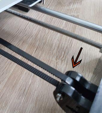

xave2000 Posté(e) Juin 24, 2019 Auteur Partager Posté(e) Juin 24, 2019 (modifié) Bonjour à tous, bon j'ai trouvé! encore un "truc" à la c... C'est la petite poulie qui n'en est pas une d'ailleurs sur laquelle la courroie frottait vraiment très fort jusqu'a être coincé et du coup empêchait que le plateau puisse bouger librement... Du coup j'ai acheté une petite poulie et c'est vraiment le jour et la nuit...j'ai l'impression que mon plateau peut aller au fond rien qu'avec une "pichenette" du doigt.. auparavant il fallait vraiment forcée pour l'envoyer au fond. 4 ème impression sans aucun problème. En tout cas merci à tous pour vos précieux conseils . xavier. Modifié (le) Juin 24, 2019 par xave2000 Lien vers le commentaire Partager sur d’autres sites More sharing options...

Maeke Posté(e) Juin 24, 2019 Partager Posté(e) Juin 24, 2019 (modifié) ça ça veut dire que tu avais trop serré. Modifié (le) Juin 24, 2019 par Maeke Lien vers le commentaire Partager sur d’autres sites More sharing options...
