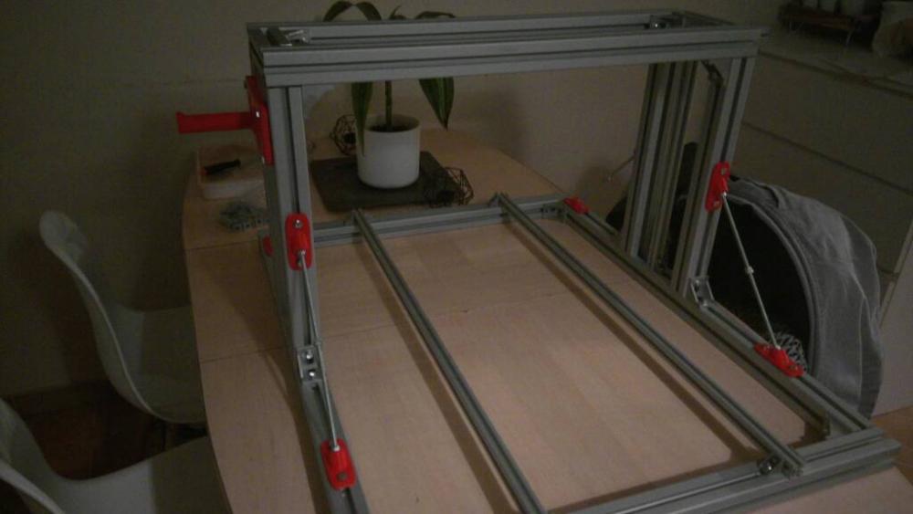

Réception aujourd'hui des profilés commandéd sur systeal.com. bon site, beaucoup de réf, les prix sont pas mal.
Les pièces d'angle pour l'assemblage arrive d'Amazon.

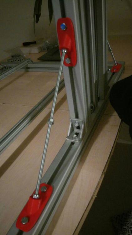

J'ai commencé l'impression des ancrages pour tiges filetées pour assurer la perpen dicularité.
Les photos arrivent.
Envoyé de mon S2 en utilisant Tapatalk
  • 3 weeks later...

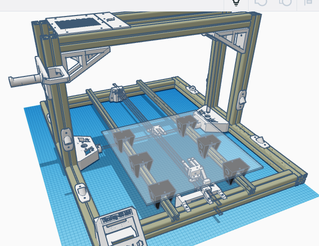

Allez, l'assemblage avance, j'ai commencé l'impression des pièces que j'ai désigné à partir des stl de dagoma.
J'attends la réception des chariot vslot.
J'étais parti pour garder la tête d'origine, mais je passe aussi en vslot sur l'axe X.
La rigidité du châssis est au rendez-vous, l'ajout de tiges filetées apporte un plus.

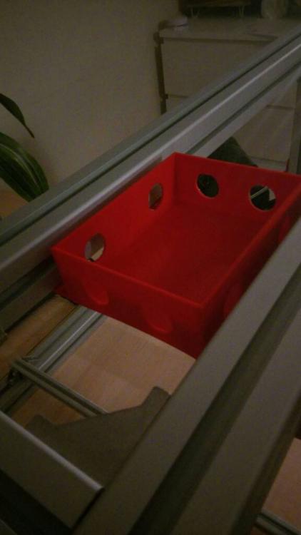

La carte mère et la raspberry avec astroprint vont aller dans 2 boitiers dans la partie haute.
Je vais aussi passer l'extrudeur sous le spool, c'est plus accessible.
La suite bientôt.3680e3d3462c03d69f722a4c5849c45f.jpgac206b4b7dee89e3424b93c03ce99354.jpg4caa6e6f56a704d6b5a7bcdd98c57859.jpg
