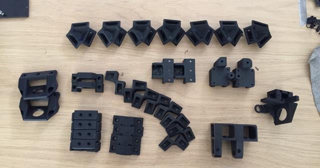

Stevens Posté(e) Mai 14, 2017 Partager Posté(e) Mai 14, 2017 il y a 11 minutes, flynn a dit : salut, pour l'instant j'ai surtout commander toute les pièces et imprimés les autres pourquoi? Pour information je suis sur une vulcanus max 50 avec une configuration d'axe X et y en rail avec extrudeur titan normal ou aero( j'hésite encore) + E3D V6, voila! Salut flynn, Merci pour ta réponse, ce que je recherche pour l'instant ce sont les pièces imprimées en 3D pour la vulcanus max 40 et ou les commander et à quel prix à moins quelles existent en alu. La photo concerne les pièces que tu as commandés ? Lien vers le commentaire Partager sur d’autres sites More sharing options...
flynn Posté(e) Mai 14, 2017 Partager Posté(e) Mai 14, 2017 Il y a 9 heures, Stevens a dit : Salut flynn, Merci pour ta réponse, ce que je recherche pour l'instant ce sont les pièces imprimées en 3D pour la vulcanus max 40 et ou les commander et à quel prix à moins quelles existent en alu. La photo concerne les pièces que tu as commandés ? ce sont mes pièces imprimés, si tu as les moyens il est possible de trouvé les équerres en métal pour le cadres, c'est peut etre plus fiable Lien vers le commentaire Partager sur d’autres sites More sharing options...

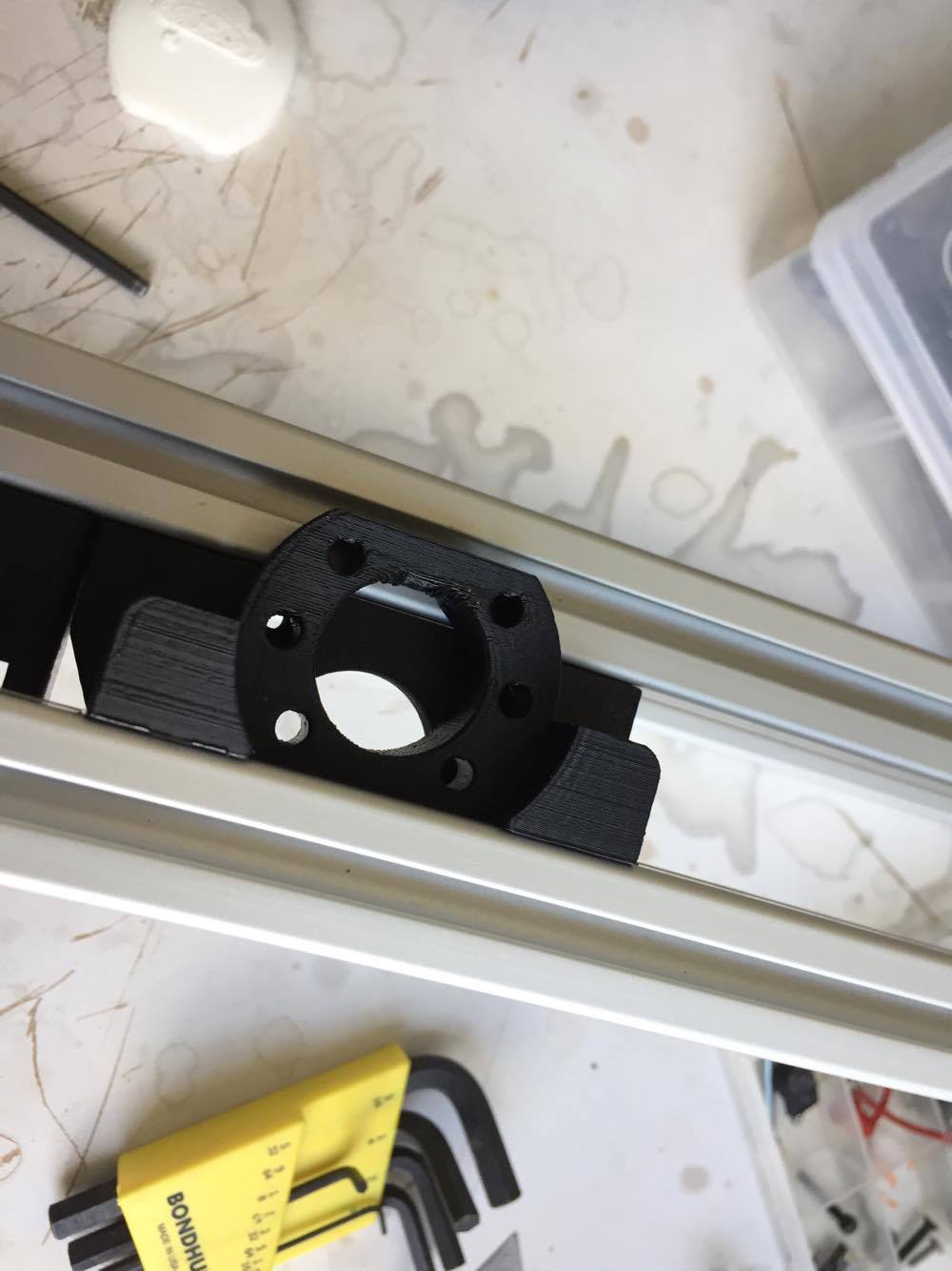

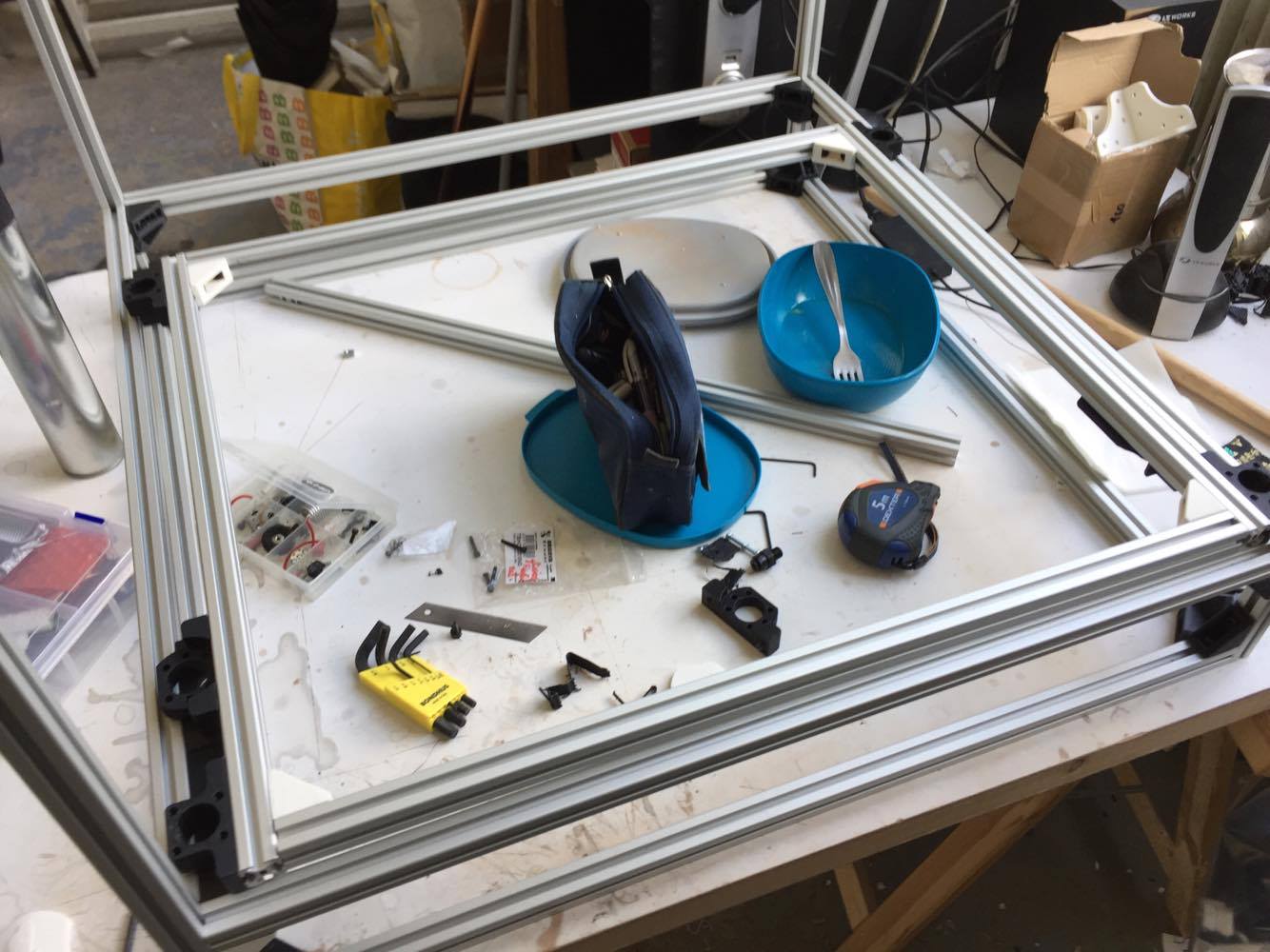

flynn Posté(e) Mai 23, 2017 Partager Posté(e) Mai 23, 2017 Le 08/09/2016 at 20:30, Doc Sly a dit : Voici quelques photo de ma Vulcanus Max 50 : Le 11/02/2017 at 18:51, Doc Sly a dit : elle n'est peux-être pas à jour, mais voic ma BOM DOC SLY je ne comprend pas comment tu as assemblé le printbed, j'ai beau essayer différente configuration je ne trouve pas la bonne, les trou pour les glissiere sont à chaque fois trop avancé ou trop reculé, j'ai pourtant utilisé les mesures de ta BOM Lien vers le commentaire Partager sur d’autres sites More sharing options...
Doc Sly Posté(e) Mai 23, 2017 Partager Posté(e) Mai 23, 2017 Il y a 5 heures, flynn a dit : DOC SLY je ne comprend pas comment tu as assemblé le printbed, j'ai beau essayer différente configuration je ne trouve pas la bonne, les trou pour les glissiere sont à chaque fois trop avancé ou trop reculé, j'ai pourtant utilisé les mesures de ta BOM @flynn, j'ai l'impression que tes "passe tige" sont du mauvais coté du support plateau. mes profilés des 605mm sont à l'avant et arrière et donc les 560mm sur les côtés. Lien vers le commentaire Partager sur d’autres sites More sharing options...

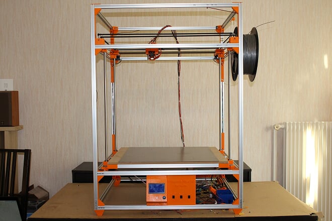

kohrne Posté(e) Juin 9, 2017 Auteur Partager Posté(e) Juin 9, 2017 Petit retour après 1 an de bon et loyaux services de ma Vmax. J'ai remplacé tout les angles par des équerres 20*20 pour profilé, et les écrous fin par des écrou marteau. La différence se sent tout de suite, le châssis est bien plus rigide ! Ensuite, les clamp des tiges lisses Z étaient tous fissuré au centre, j'ai donc épaissis ces pièces. J'ai mis le plateau sur ressort pour permettre une certaine souplesse par rapport à la planéité du plateau. Et j'ai changer les coupleurs souple pour des coupleurs a griffe, pour donner plus de rigidité aux SFU. @Stevens Désolé de l'absence. Tu veux la quantité pour quelles pièces exactement ? Lien vers le commentaire Partager sur d’autres sites More sharing options...
