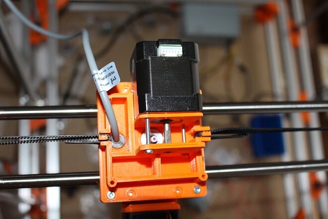

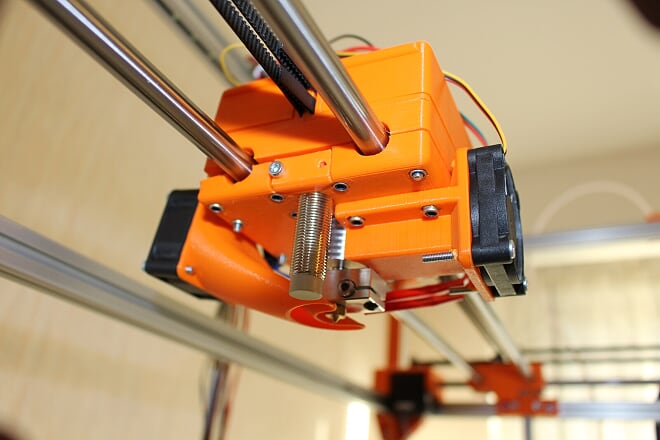

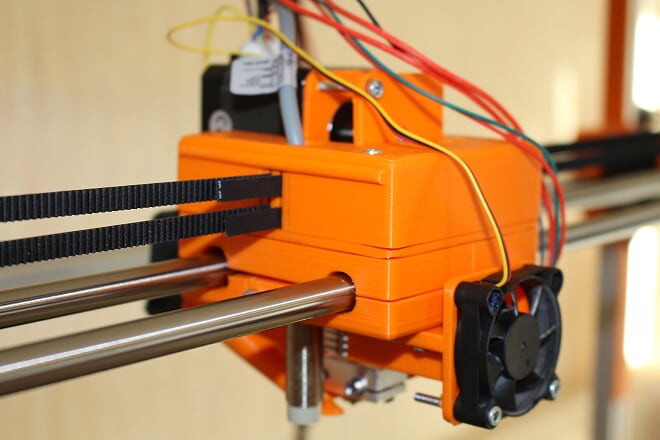

elcp72 Posté(e) Septembre 28, 2016 Partager Posté(e) Septembre 28, 2016 Le 9/8/2016 at 20:30, Doc Sly a dit : Voici quelques photo de ma Vulcanus Max 50 : Jolie l'extrudeur Par contre une question : pas trop galère à démonter quand on doit nettoyer suite à une buse bouchée ? Lien vers le commentaire Partager sur d’autres sites More sharing options...
Doc Sly Posté(e) Septembre 28, 2016 Partager Posté(e) Septembre 28, 2016 si un peu, j'avoue :-) 1 Lien vers le commentaire Partager sur d’autres sites More sharing options...

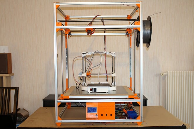

eightman Posté(e) Septembre 30, 2016 Partager Posté(e) Septembre 30, 2016 j'adore cette max50! as tu déjà fait la simul du temps nécessaire pour imprimer une sphère diamètre 50 ou autre objet de 50 d’arête? Lien vers le commentaire Partager sur d’autres sites More sharing options...
Francis Posté(e) Septembre 30, 2016 Partager Posté(e) Septembre 30, 2016 il y a une heure, eightman a dit : j'adore cette max50! as tu déjà fait la simul du temps nécessaire pour imprimer une sphère diamètre 50 ou autre objet de 50 d’arête? Le 23/9/2016 at 18:45, Doc Sly a dit : @gisclace estimation via CURA : un cube de 510x510x510 mm, couche à 0.15, à 65 mm/s et remplissage à 30% = 4861 heures Le 23/9/2016 at 20:36, Doc Sly a dit : 16241m, 49kg :-) Lien vers le commentaire Partager sur d’autres sites More sharing options...

eightman Posté(e) Octobre 3, 2016 Partager Posté(e) Octobre 3, 2016 Le 30/09/2016 at 16:24, Francis a dit : merci Francis, j'avais raté ce passage. Pour mon application ou j'ai besoin de grandes pièces je pensais plutôt à une sphère "creuse" . Une peau de 1cm par exemple avec remplissage 30%... Lien vers le commentaire Partager sur d’autres sites More sharing options...

Doc Sly Posté(e) Octobre 5, 2016 Partager Posté(e) Octobre 5, 2016 si ca te tente, j'ai posté mon charriot sur thingiverse. Lien vers le commentaire Partager sur d’autres sites More sharing options...
monchyv62 Posté(e) Octobre 5, 2016 Partager Posté(e) Octobre 5, 2016 il y a une heure, Doc Sly a dit : si ca te tente, j'ai posté mon charriot sur thingiverse. oui j'ai vu aussi apres je me demande si c'est pas chiant si la tete se bouche pr aller la nettoyer Lien vers le commentaire Partager sur d’autres sites More sharing options...
Francis Posté(e) Octobre 5, 2016 Partager Posté(e) Octobre 5, 2016 il y a 55 minutes, monchyv62 a dit : je me demande si c'est pas chiant si la tete se bouche pr aller la nettoyer Le 28/9/2016 at 11:01, elcp72 a dit : Par contre une question : pas trop galère à démonter quand on doit nettoyer suite à une buse bouchée ? Le 28/9/2016 at 11:08, Doc Sly a dit : si un peu, j'avoue :-) Lien vers le commentaire Partager sur d’autres sites More sharing options...
