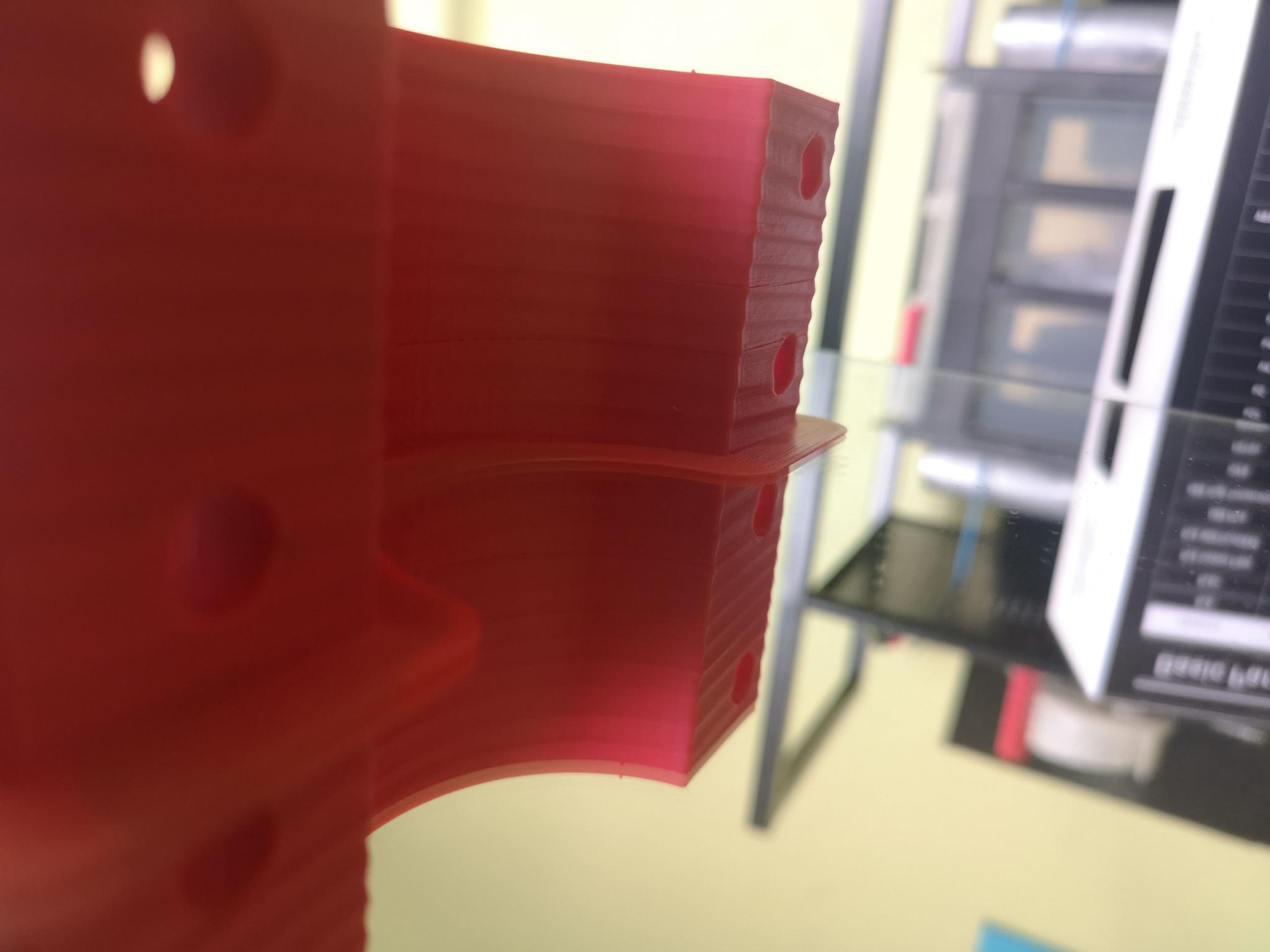

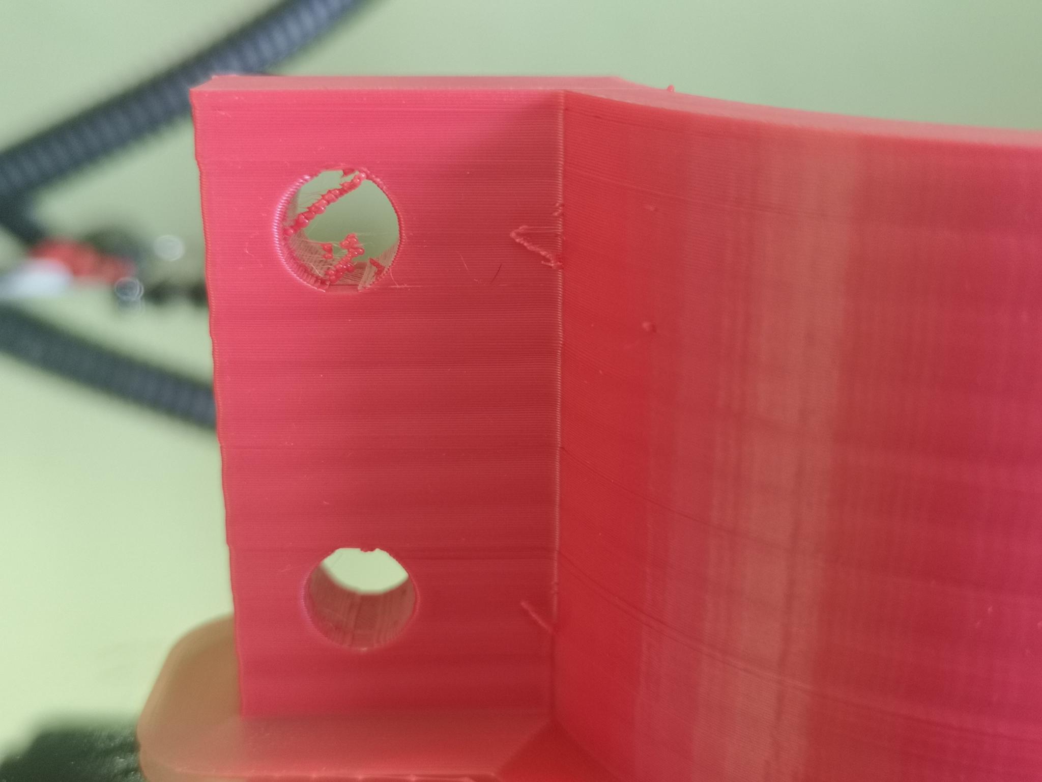

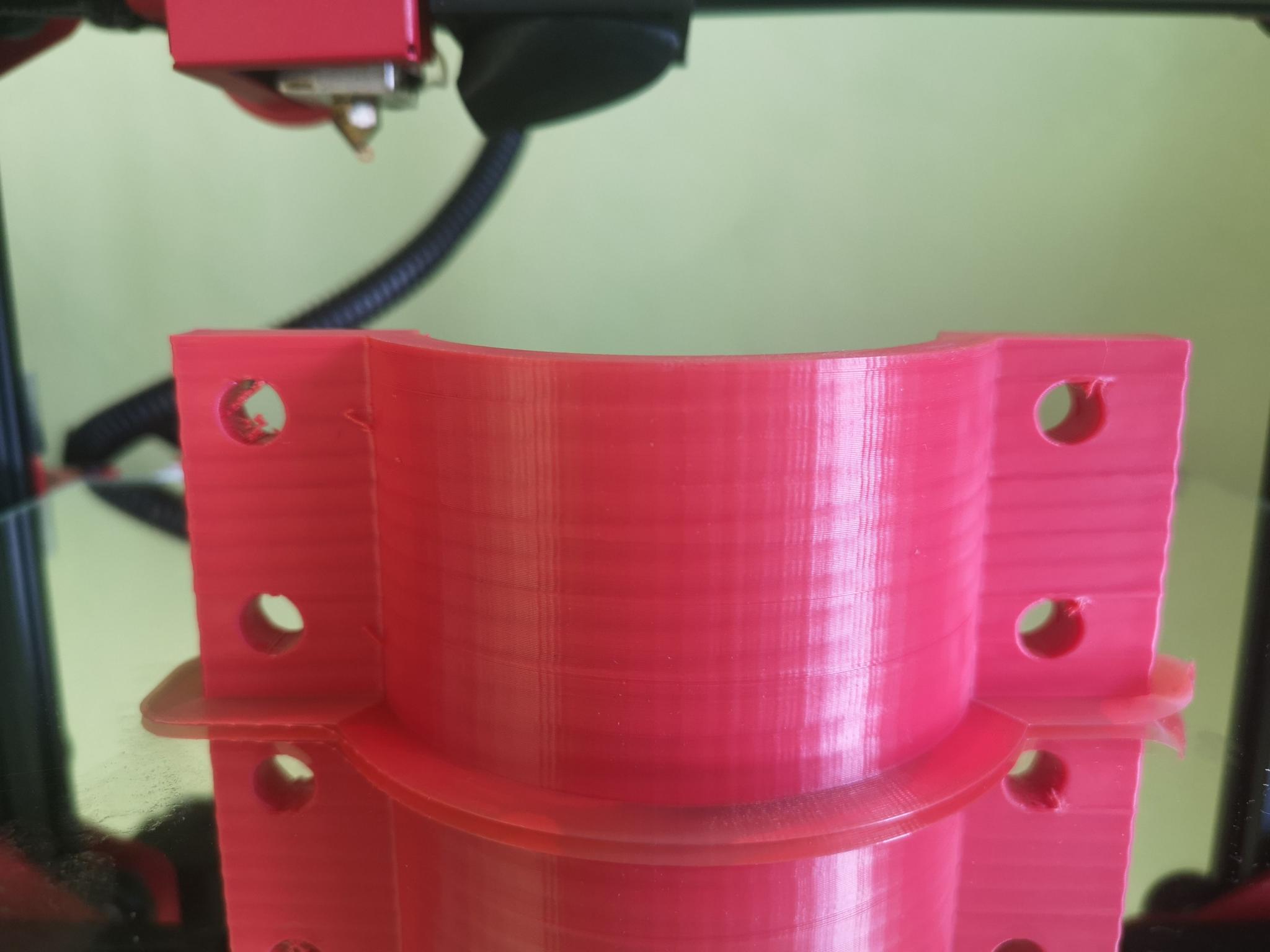

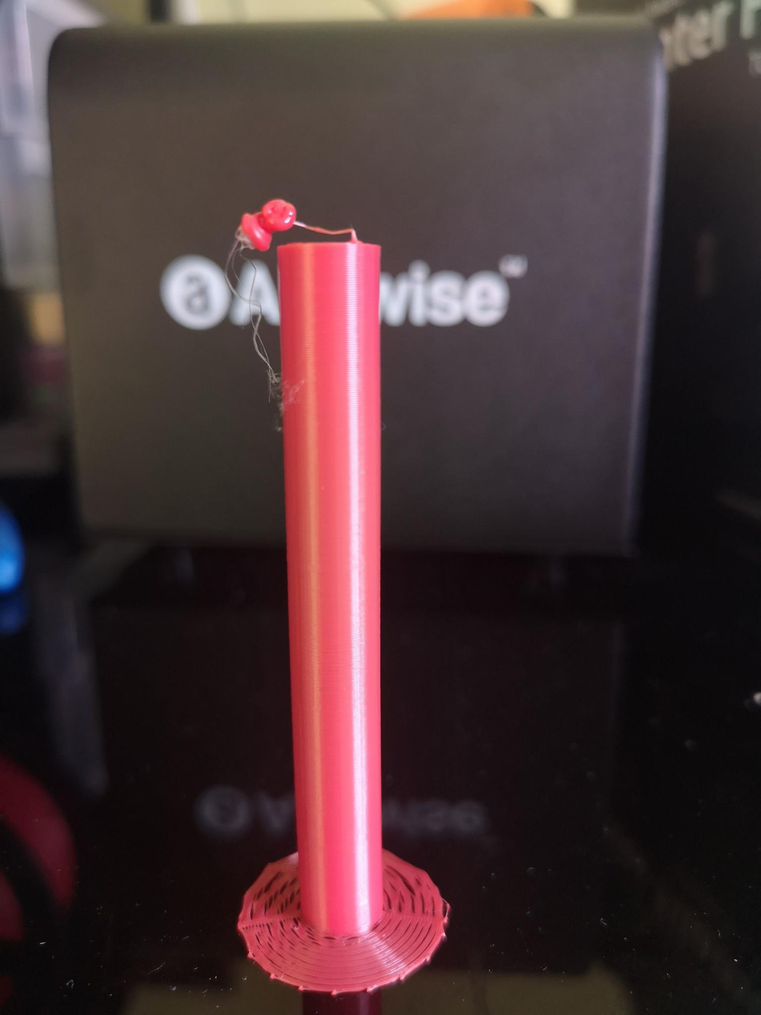

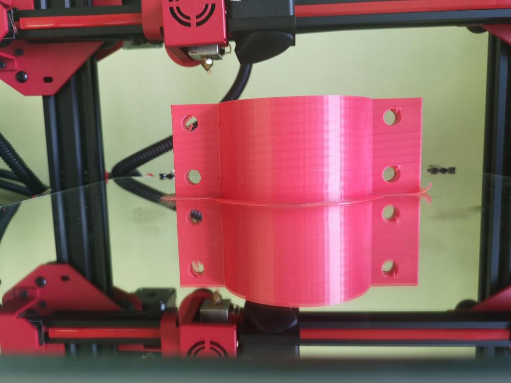

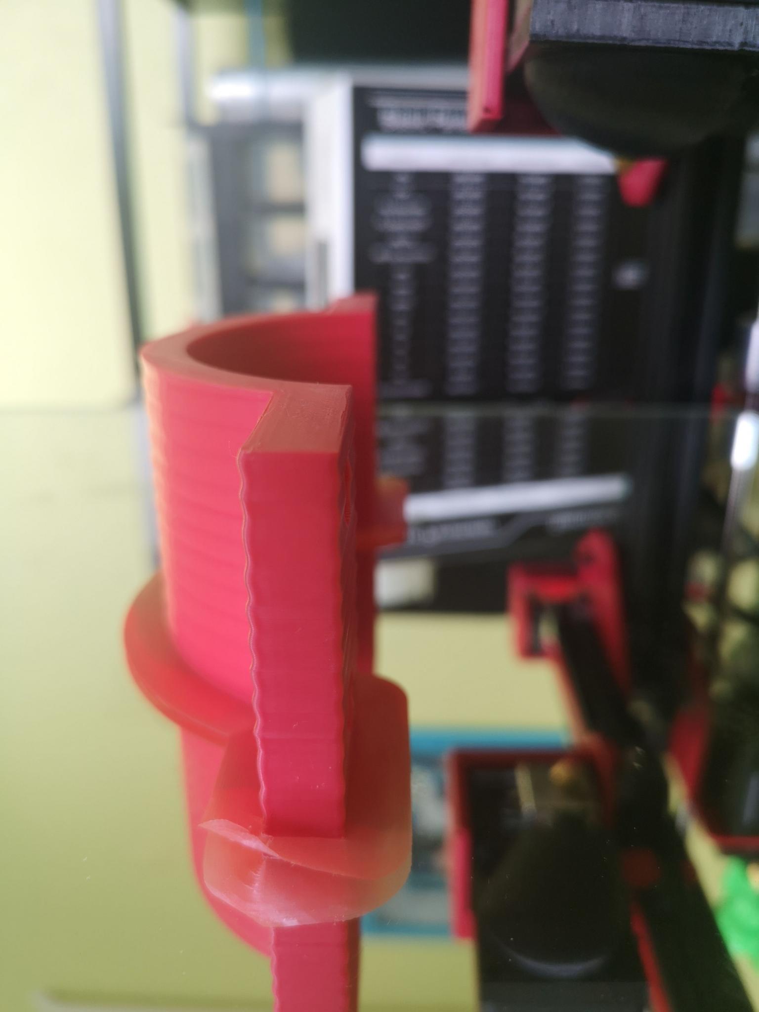

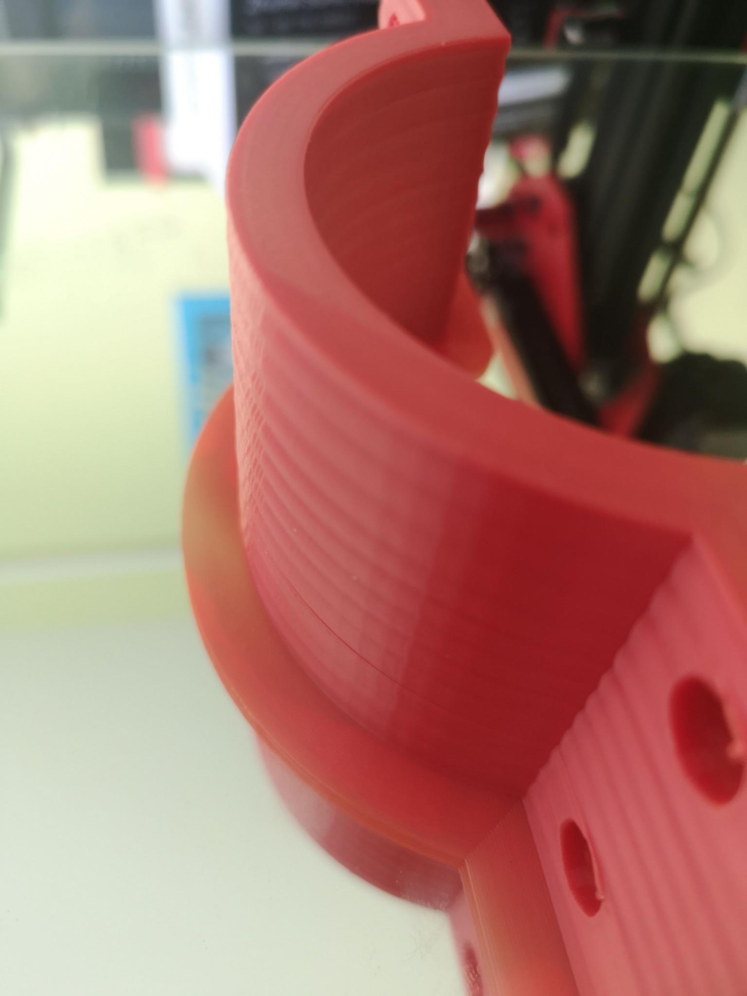

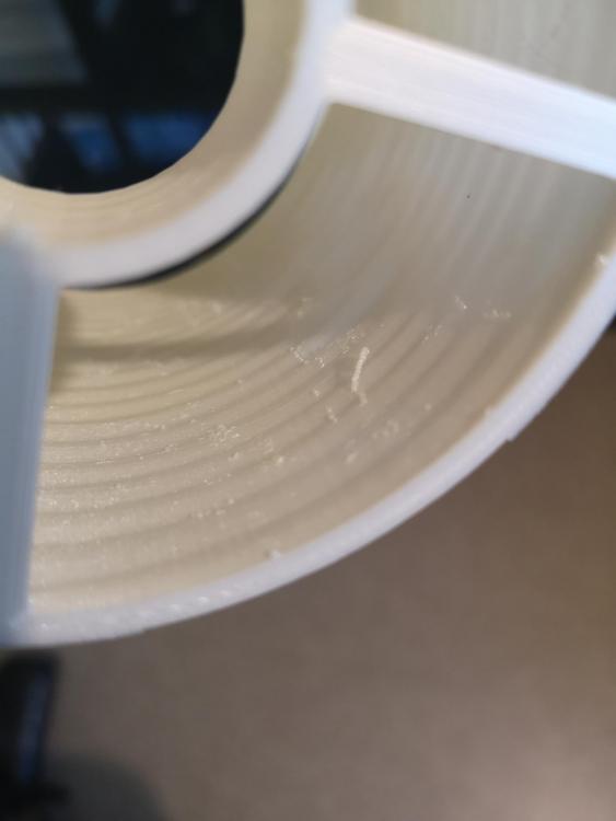

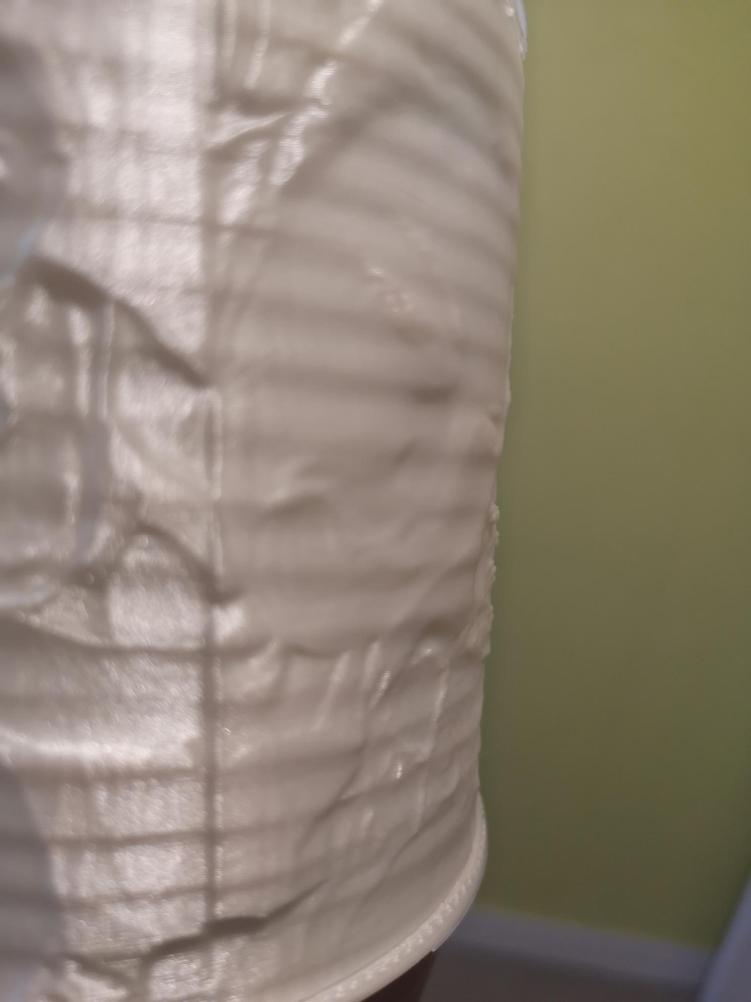

crossmaxben Posté(e) Juillet 7, 2019 Partager Posté(e) Juillet 7, 2019 (modifié) bonjours a tous. voila j'ai un problème de vagues sur certaines pièces. quand j'imprime une tour pour test au centre du plateau, le rendu est lisse et impecable. par contre dés que j'imprime une pièce, c'est la cata... la machine a environ 50h de prod. elle est stock, les différents réglages et calibrations on été effectuées ainsi que la dernière maj du firmware. aucun jeu n'est apparent, mais cependant, une usure des poulies du plateau commence a apparaître malgré l'absence de contraintes (quand je le bouge, il coulisse très bien sans point dur) et un réglage des excentriques effectué. Quand je bouge à la main en faisant une montée ou une descente, la vis sans fin de l'axe Z se "dandine" un peut au sommet dans tout les sens me faisant penser qu'il est tordu très légèrement. cependant je n'ai pas de point dur ni de difficulté à faire les montée/descentes. J'ai desserré la noix et fait quelques mouvement avant de la resserrer. sans résultats... je me remet donc a vous , car je ne voit pas du tout d'ou cela peut venir sachant que le défaut apparaît sur certaines pièces mais pas sur la tour. d'avance merci pour vos réponses. Édit 1: j'ai imprimé les tours au 4 coins du plateau pour vérifier. Elle sont lisses et nickel. Pas de vague dessus. Modifié (le) Juillet 8, 2019 par crossmaxben Lien vers le commentaire Partager sur d’autres sites More sharing options...
deamoncrack Posté(e) Juillet 7, 2019 Partager Posté(e) Juillet 7, 2019 Salut ! Original comme problème... Et presque esthétique en plus de ça ! En tout cas la régularité des vagues laisse perplexe, souci logiciel ? Ou un moteur/driver en surchauffe peut être ? Lien vers le commentaire Partager sur d’autres sites More sharing options...
crossmaxben Posté(e) Juillet 7, 2019 Auteur Partager Posté(e) Juillet 7, 2019 effectivement c'est presque de l'art!!! mais c'est pas fait exprès! j'ai utilisé cura 4.1 pour slicer la tour et la pièce donc j'ai éliminé de moi même cette hypothèse. les moteurs ne chauffent pas un poil, j'ai vérifié. pour les drivers, je doit dire que je n'ai pas encore soulevé le capot de la bête mais l'air qui sort de la machine est a 30 degrés. je précise que le problème de vagues apparaît a n'importe quelle vitesse. 40-60 c'est pareil! Lien vers le commentaire Partager sur d’autres sites More sharing options...
ethanfel Posté(e) Juillet 7, 2019 Partager Posté(e) Juillet 7, 2019 Citation Quand je bouge à la main en faisant une montée ou une descente, la vis sans fin de l'axe Z se "dandine" un peut au sommet dans tout les sens me faisant penser qu'il est tordu très légèrement. cependant je n'ai pas de point dur ni de difficulté à faire les montée/descentes. C'est normal le jeu en haut sur l'axe Z. Lien vers le commentaire Partager sur d’autres sites More sharing options...

Titi78 Posté(e) Juillet 8, 2019 Partager Posté(e) Juillet 8, 2019 Ce que tu appel des vagues ce sont les sortes de plats sur les contours? Dans ce cas cela vient de la tolérance du stl à l'exportation qui est trop grande. Plus ils y a de grands rayons plus il faut la resserrée . Essais avec un tolérance de 0.005 mm Lien vers le commentaire Partager sur d’autres sites More sharing options...
crossmaxben Posté(e) Juillet 8, 2019 Auteur Partager Posté(e) Juillet 8, 2019 Qu'appelle tu par tolérance ? Où ce trouve ce réglage ? . Lien vers le commentaire Partager sur d’autres sites More sharing options...
Titi78 Posté(e) Juillet 8, 2019 Partager Posté(e) Juillet 8, 2019 c'est dans le logiciel que tu utilise pour créer le stl (ce n'est pas dans cura) si c'est un fichier stl que tu as récupéré il est impossible de modifier cette tolérance. si tu a modélisé la piece c'est dans le soft de modélisation au moment de l'export ou dans ces paramètres Lien vers le commentaire Partager sur d’autres sites More sharing options...

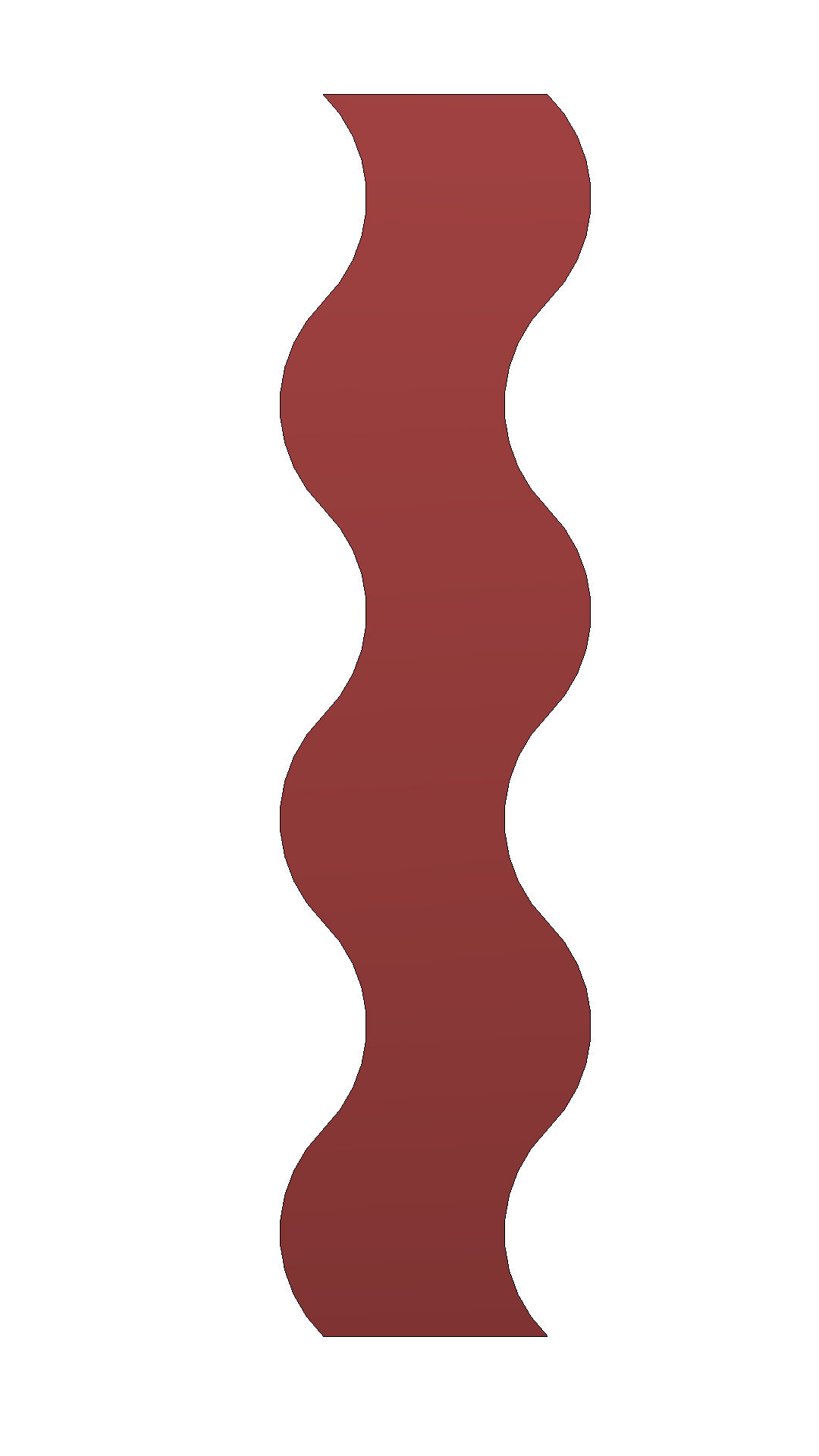

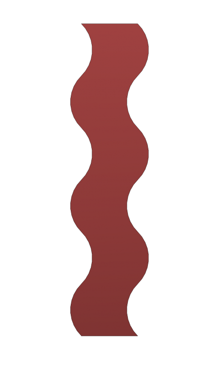

deamoncrack Posté(e) Juillet 8, 2019 Partager Posté(e) Juillet 8, 2019 (modifié) Salut ! J'y ai pensé mais en y réfléchissant un souci de PID fait des variations de températures assez rapides (environ 10 secondes par cycle en moyenne) et donc se produisent plusieurs fois dans une même couche, hors ton souci semble s'étaler sur plusieurs couches donc il faudrait que les variations soient beaucoup plus lentes, sans compter qu'il faudrait que les variations de température soient assez énormes pour modifier autant la viscosité du plastique... Second constat si je me fie au photos, ton souci semble ressembler à ça : Hors avec un souci de température ou de point dur sur le Z, ton souci ressemblerait à ça : Et en plus de ça, si tu est sur une configuration d'origine, le PID est préréglé et l'utilisateur n'a pas la main dessus... Modifié (le) Juillet 8, 2019 par deamoncrack Lien vers le commentaire Partager sur d’autres sites More sharing options...

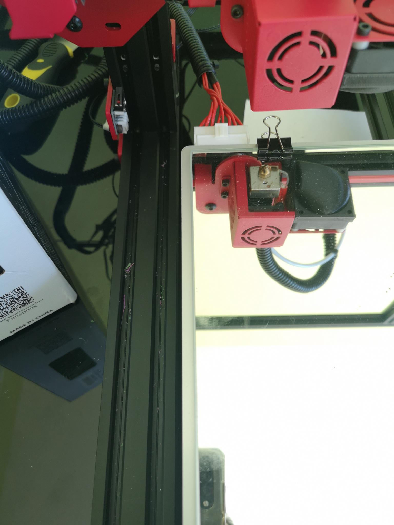

crossmaxben Posté(e) Juillet 8, 2019 Auteur Partager Posté(e) Juillet 8, 2019 non pas encore je vais tester sa! Je viens de m'apercevoir que mon plateau paraît de travers... Je vais changer les roues du chariot X pour voir vu qu'elles présentent une petite usure. Lien vers le commentaire Partager sur d’autres sites More sharing options...

Epsylon3 Posté(e) Juillet 16, 2019 Partager Posté(e) Juillet 16, 2019 (modifié) Ces vagues sont souvent dues au remplissage intérieur. Augmente l'épaisseur des parois pour réduire ca. Apres oui, vérifie les galets et la courroie Modifié (le) Juillet 16, 2019 par Epsylon3 Lien vers le commentaire Partager sur d’autres sites More sharing options...
crossmaxben Posté(e) Juillet 21, 2019 Auteur Partager Posté(e) Juillet 21, 2019 Le 16/07/2019 at 23:41, Epsylon3 a dit : Ces vagues sont souvent dues au remplissage intérieur. Augmente l'épaisseur des parois pour réduire ca. Apres oui, vérifie les galets et la courroie mes parois sont a 2.5mm déjà. et même avec un fichier gcode téléchargé du net j'ai aussi des vagues.... Lien vers le commentaire Partager sur d’autres sites More sharing options...
