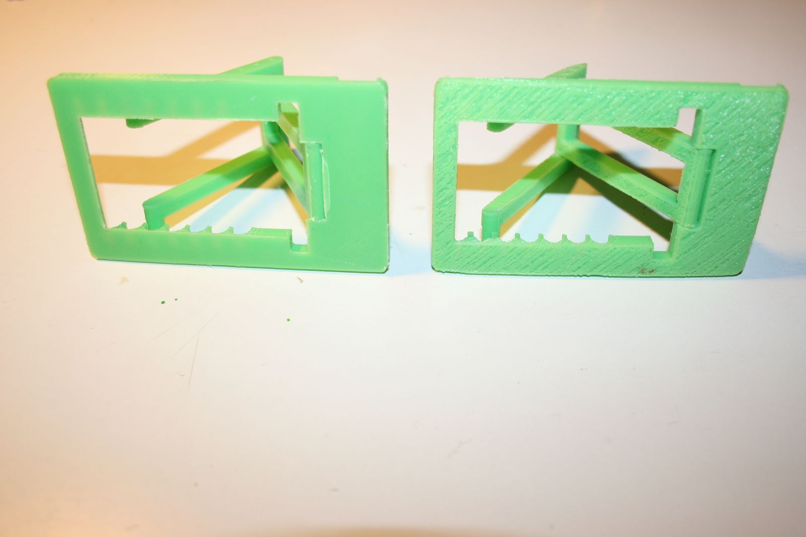

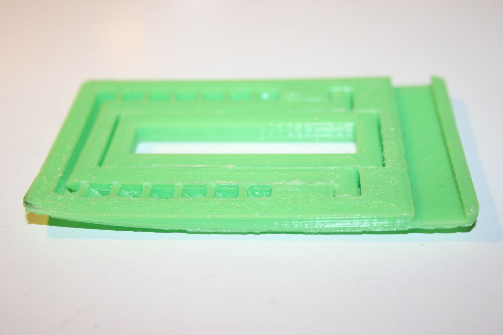

ce soir j'ai testé l'Esun vert. En imprimant ceci, un coin s'est décollé. est-ce que cocher "Amélioration de la surface d’adhésion" a des chances de régler le problème ?
Oui ça peux

Plus ta pièce sera "remplie" plus il y aura de contraintes mécaniques au refroidissement du fil et les couches supérieurs vont en se rétracter (à ne pas confondre avec le "retract" de l'extrudeur) "tirer" sur celles du dessous pouvant les décoller parfois. Par exemple, en mode "Rempli" du aura moins cet effet qu'en mode "renforcé" et augmenter la surface d'accroche aidera grandement. Je plussoie les remarques de @azerpoiuyt :)
@Mysterick, je pense que le remplissage est un facteur, mais pas le principal. Je m'explique : j'ai eu et j'ai encore très régulièrement ce problème de décollement, parfois même avec un brim. Le phénomène arrive dès les premières couches. Il n'est pas besoin d'attendre que l'impression arrive au niveau où le remplissage par les croisillons commence. Le % de remplissage ne joue que sur le nombre et la densité de ces croisillons qui remplacent la matière.
Pour moi (mais je n'ai pas la science infuse et je suis persuadé que d'autres me corrigeront), le phénomène de décollement a plusieurs origines :
  • La surface d'impression. Même un buildtack doit être nettoyé régulièrement (l'alcool ménager marche bien)
  • Le réglage de la première couche : pas sassé écrasé et le refroidissement provoque des tensions qui arrachent la matière du plateau
  • Le flow : avec le réglage de la 1er couche il contribue à l'adhérence.
  • La température : plus on extrude à chaud, plus on amplifie le phénomène d'échange thermique entre la matière (sortie à 210°) et le plateau à température ambiante.

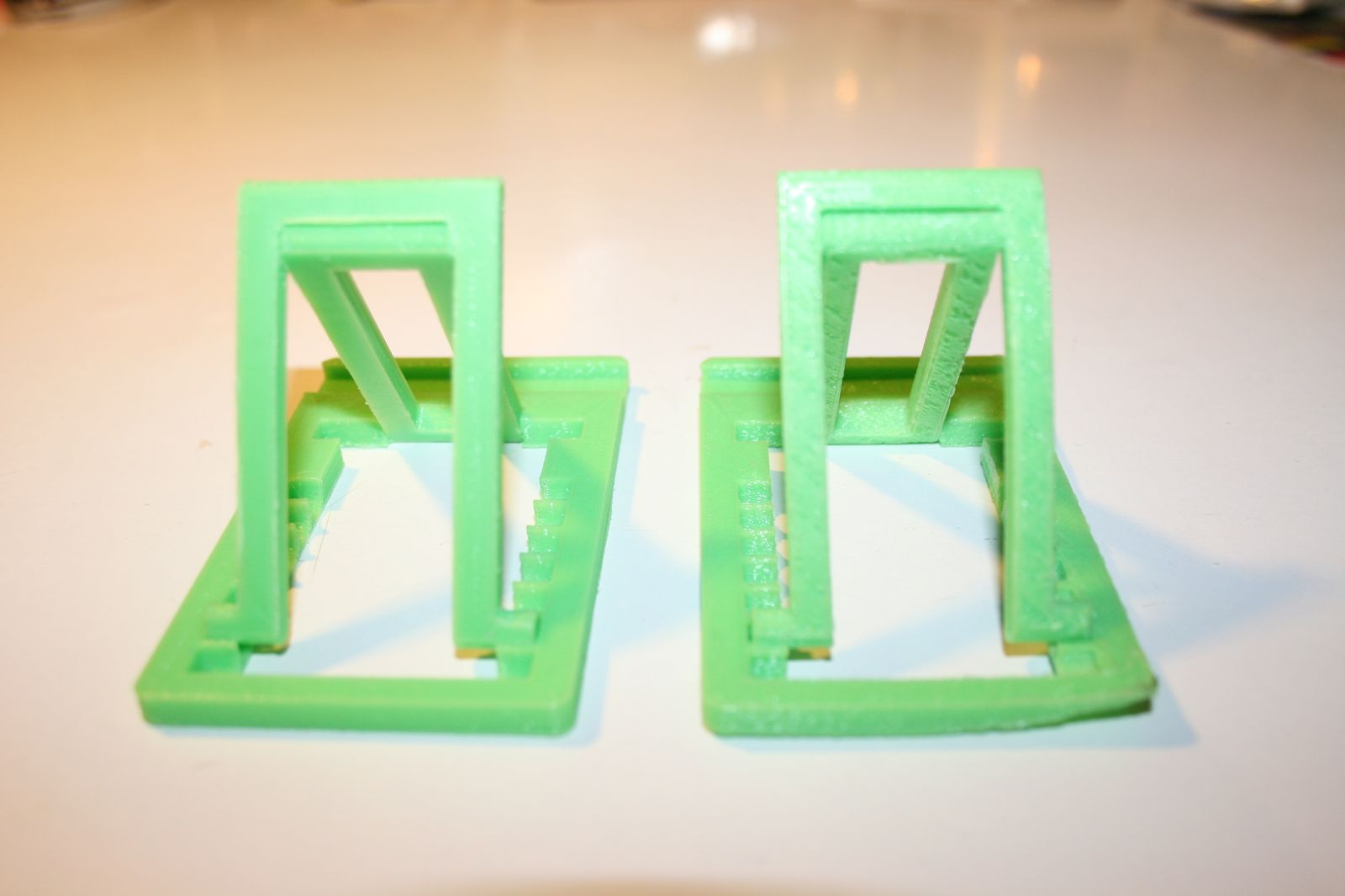

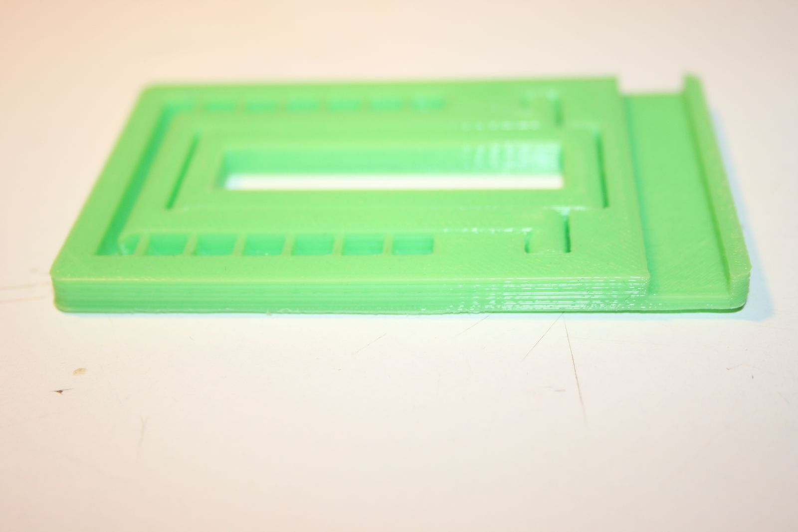

Comme promis voici un petit comparatif "avant -après" réglage. Est-ce nécessaire de préciser qu'elle pièce a été imprimée avant et quelle pièce a été imprimée après ?
Je ne crois pas.
La différence est flagrante et ces réglages n'étaient pas du luxe.
  • J'aime 2
Au final quels réglages as-tu changé entre ton impression d'avant et d'après ?
- correction de la première couche (elle était un poil trop basse),
- modification de la température dans le XML a 185° pour être à 205° en réel,
- case "Amélioration de la surface d’adhésion" cochée.
