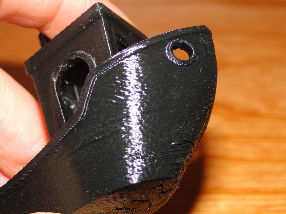

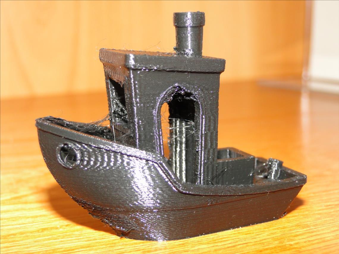

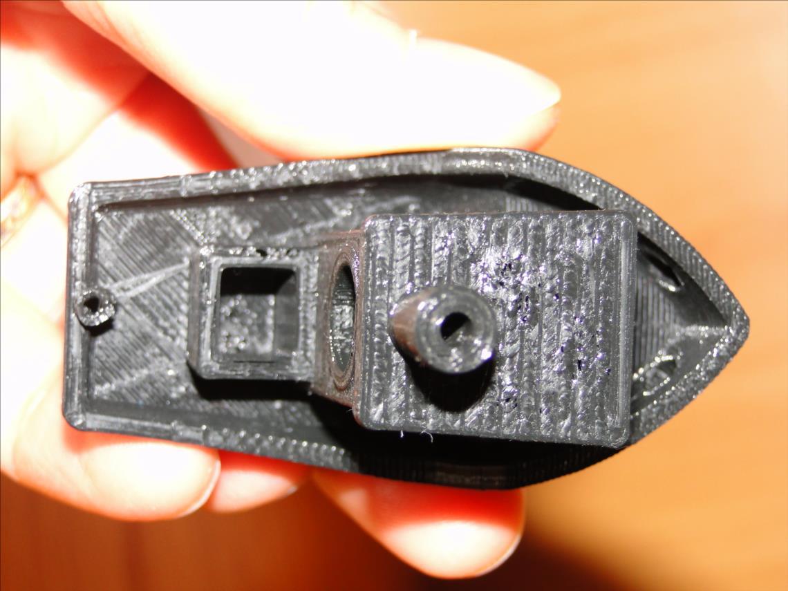

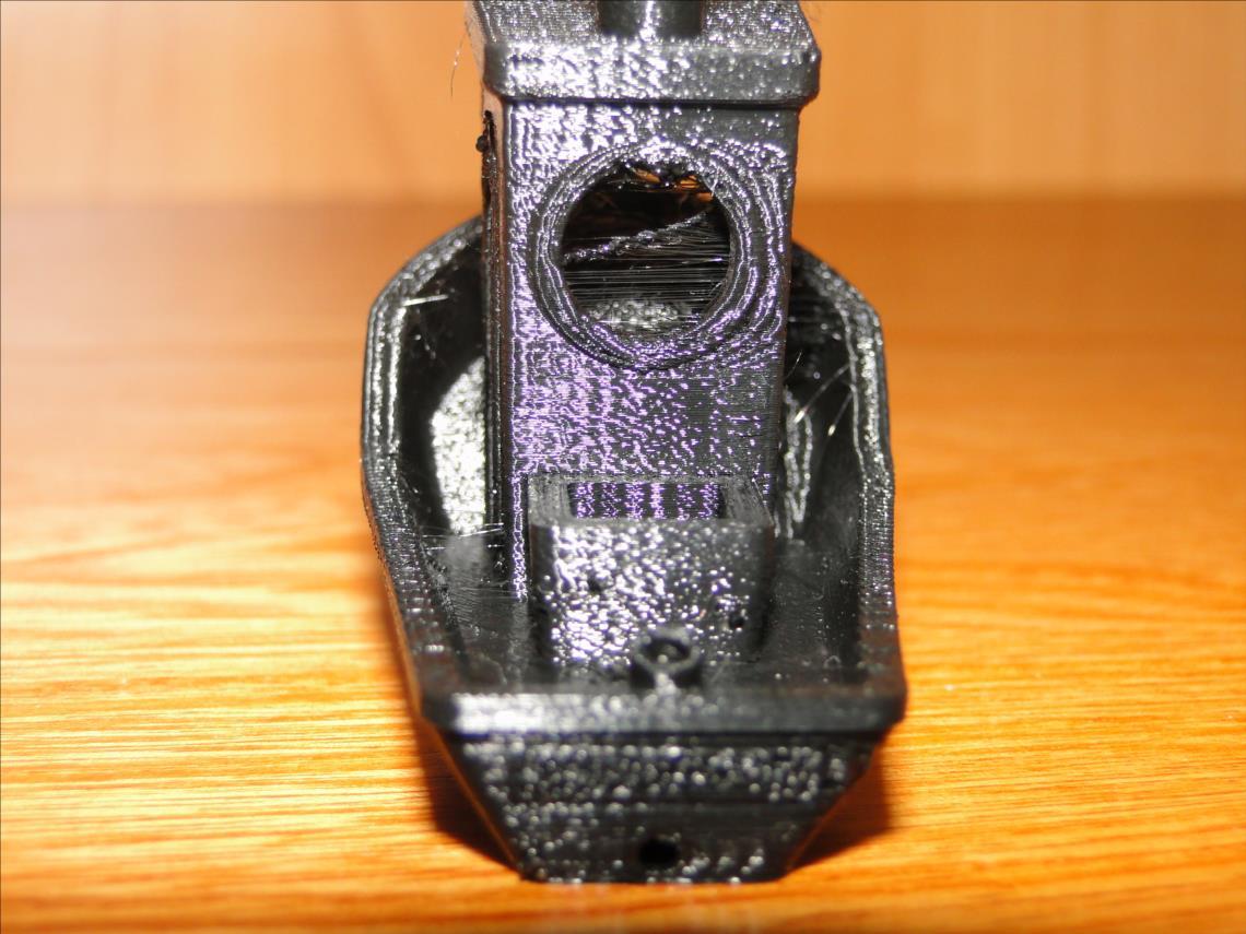

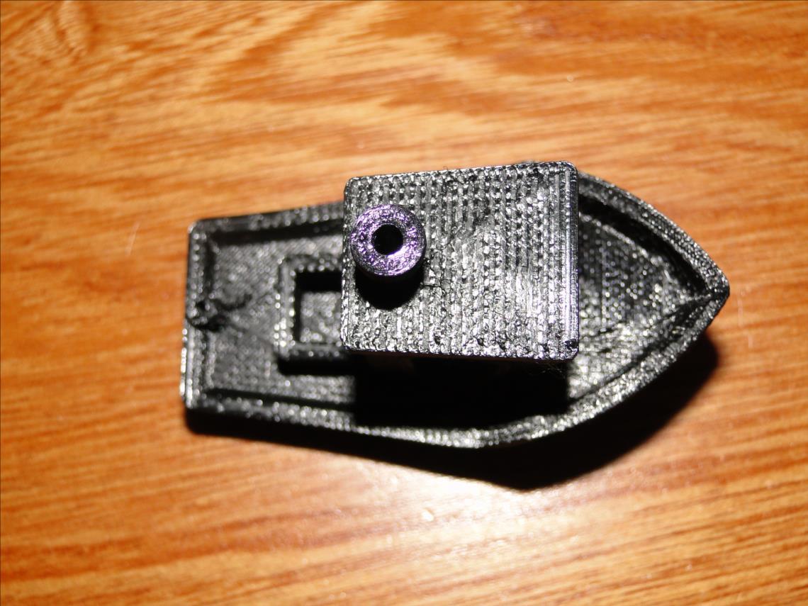

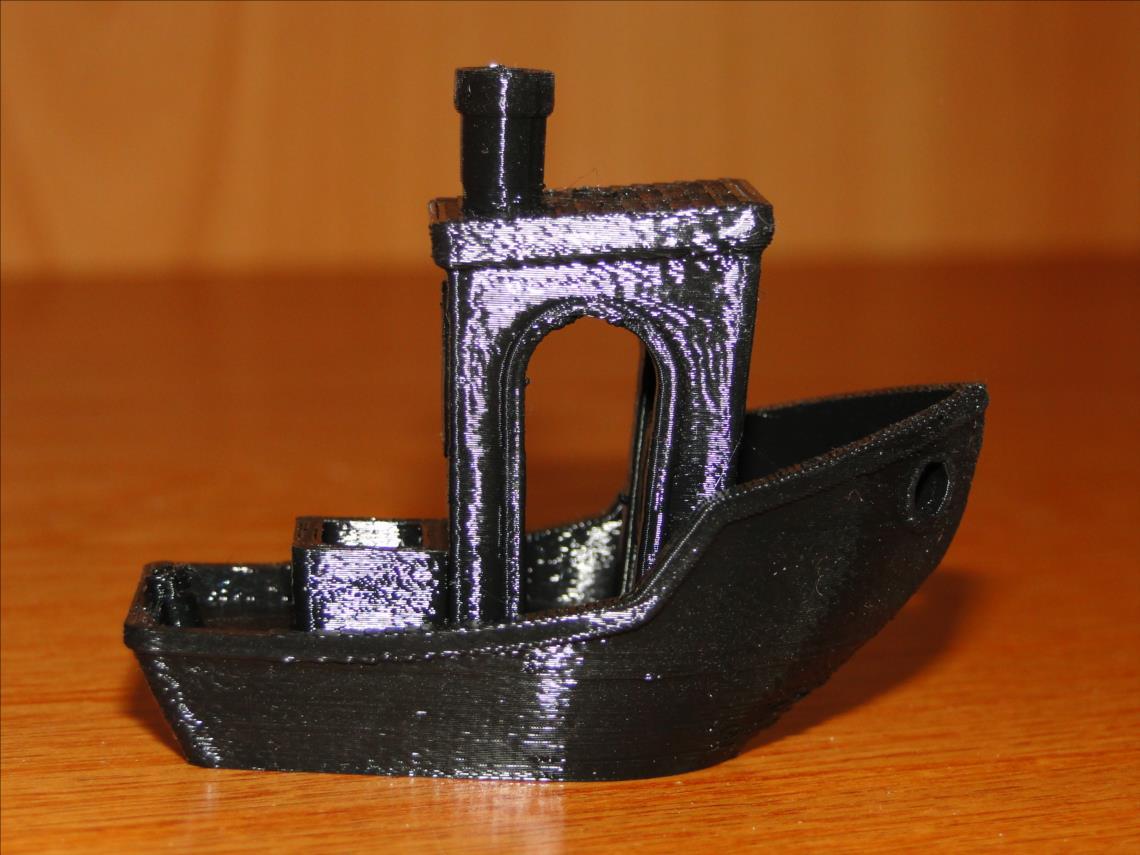

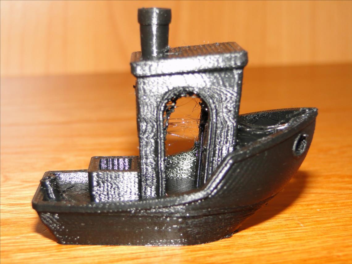

virgie Posté(e) Juillet 19, 2019 Partager Posté(e) Juillet 19, 2019 Bonjour à toutes et tous. Comme je n'étais pas satisfaite de mes dernières impressions, j'ai décidé de faire un crash-test et j'ai choisi le Benchy. J'ai trouvé les infos concernant le calibrage des dimensions mais il n'est pas expliqué comment corriger si l'on repère des différences dans les dimensions (je reçoit mon pied à coulisse numérique demain pour comparer). Sinon j'ai noté 3 gros problèmes : avec l'overhang de 40° donc à l'avant du bateau, des fils dans la cabine surtout et des sortes de vagues sur les côtés. Je vous ai mis quelques photos pour mieux voir ce dont je parle car je ne suis pas pro dans les termes techniques. Les infos sur cette impression : Imprimante Anycubic I3 Méga Slicer : Repetier-host Filament PLA noir Qualité : 0.1mm (buse de 0.4mm) Vitesses : impr : 50 / périm ext : 45 / rempliss : 80 mm/s Densité de remplissage : 10% Afin d'améliorer mes impressions, j'aurai donc besoin d'un site qui répertorie les problèmes que l'on peut rencontré avec le test du benchy. Ma question est donc : quelqu'un connaitrait-il un site qui explique les réglages à effectuer selon les problèmes rencontrés sur le Benchy ? Merci beaucoup Virginie Lien vers le commentaire Partager sur d’autres sites More sharing options...
Vincent Posté(e) Juillet 19, 2019 Partager Posté(e) Juillet 19, 2019 (modifié) La I3 mega est une bonne machine qui doit pouvoir imprimer mieux que ça ! Le oozing + le fait que ton filament s'écroule à la proue me font dire que ta buse est trop chaude. Respecte la plage d'utilisation de ton filament et place toi plutôt vers le mini. Ca devrait résoudre pas mal de choses. N'oublie pas de mettre la ventilation à 100%. Le ghosting résulte d'accélérations trop importantes. Sur la I3 mega, des accélérations de 800 et un jerk de 7 ce sont des maxi pour éviter ce phénomène. Descend à 500 en accélération (ou même plus bas) si tu veux une impression nickel. En faisant cela tu augmentes les temps d'impression, mais tu peux compenser un peu en augmentant les vitesses (genre 80mm/s voir 100mm/s). Pour les défauts d'impression, voici un bon début : https://www.simplify3d.com/support/print-quality-troubleshooting/ Modifié (le) Juillet 19, 2019 par Vincent 1 Lien vers le commentaire Partager sur d’autres sites More sharing options...
fran6p Posté(e) Juillet 19, 2019 Partager Posté(e) Juillet 19, 2019 @virgie Bonjour, Dans le zip du Benchy, le fichier pdf donne les informations pour les dimensions. Pour le reste, des guides visuels de défauts existent: celui de All3dp, celui de Simplify3D , dans la section Tutoriel du forum une liste plus conséquente est disponible : >>> ici <<<. Je vois apparemment du ghosting (phénomène d'écho (vagues) souvent lié à un jerk (saccades) trop élevé, du stringing (pas facile à régler: rétraction insuffisante et/ou température d'extrusion trop haute et/ou vitesse de rétraction trop basse, ...) et peut-être un problème avec ton ventilateur de refroidissement du filament. (Pendant que je saisis ma réponse, @Vincent est intervenu donc je vais valider pour voir ce qu'il dit ). Lien vers le commentaire Partager sur d’autres sites More sharing options...

virgie Posté(e) Juillet 19, 2019 Auteur Partager Posté(e) Juillet 19, 2019 Merci pour vos réponses rapides. Je vais corriger la T° et la vitesse et refaire un test. Et aller faire un tour sur les liens fournis : merci beaucoup Je vous donnerai des nouvelles. Lien vers le commentaire Partager sur d’autres sites More sharing options...
virgie Posté(e) Juillet 19, 2019 Auteur Partager Posté(e) Juillet 19, 2019 Alors j'ai une question concernant l'accélération : sur repetier host, je n'ai pas trouvé comment la modifier : je peux régler les vitesses mais je n'ai rien trouvé parlant de l'accélération... Et je ne sais pas non plus ce qu'est le jerk. Pourriez-vous m'en dire plus ? Merci. Lien vers le commentaire Partager sur d’autres sites More sharing options...

fran6p Posté(e) Juillet 20, 2019 Partager Posté(e) Juillet 20, 2019 Bonjour @virgie Je n'utilises pas non plus Repetier-host (j'utilise principalement Cura et de temps en temps Ideamaker). Le jerk est une vieille danse (nan, je rigole ). Ça a un lien avec l'accélération: en gros de ce que j'ai cru en comprendre, ça gère les déplacements/ changements de direction brusques de la machine. Exemple, quand on on fait un cube de calibration (mais pas que), pour obtenir des angles droits et donc pas arrondis. La machine connaissant où va se situer ce changement de direction doit d'abord ralentir le mouvement, changer de direction puis accélérer à nouveau. Par analogie c'est comme avec une voiture quand tu veux prendre une route avec un angle droit, soit tu ne modifie pas ta vitesse au risque de te planter dans le décor, soit tu ralentis avant puis tu tournes et accélères. On peut modifier les valeurs d'accélération via le gcode de début du trancheur (slicer) en ajoutant des commandes M201 (Max printing accel.), M202 (Max travel accel.), M204 (Default acceleration). Ces paramètres sont liés à ta machine. Pour connaître les valeurs par défaut, une commande M503 te les affichera. Lien vers le commentaire Partager sur d’autres sites More sharing options...
virgie Posté(e) Juillet 20, 2019 Auteur Partager Posté(e) Juillet 20, 2019 Merci. Je pense avoir trouvé comment faire en passant par repetier et en reliant la mega à l'ordi. Je teste de suite. Lien vers le commentaire Partager sur d’autres sites More sharing options...
virgie Posté(e) Juillet 20, 2019 Auteur Partager Posté(e) Juillet 20, 2019 Merci Fran6P pour ton explication sur le jerk. J'avais trouvé une discussion sur les accélarations concernant la i3mega et il passait soit par le code soit par repetier. J'ai donc essayé par repetier mais même si mon ordi était bien connecté à l'imprimante, il n'arrivait pas à accéder à l'eeprom. J'ai donc encore cherché et j'ai trouvé que cela devait être dû au firmware trop ancien. Je suis donc allée sur le site d'anycubic, j'ai téléchargé le firmware proposé pour la i3 méga, je l'ai installé grâce à cura et j'ai ensuite pu accéder à l'eeprom par repetier. J'ai donc fait les 4 changements proposés pour l'accélération et le jerk (mettre 800 en accélération sur X et Y et 7 pour le jerk). Mais, mais, mais, c'était trop beau que tout aille bien jusque là. Depuis ces réglages, il y a un problème avec l'endstop du Z : il a beau toucher le contact qui normalement lui dit de s'arrêter, il ne s'arrête plus. Je ne sais pas pourquoi... Quelqu'un aurait-il une idée ? Merci. Lien vers le commentaire Partager sur d’autres sites More sharing options...

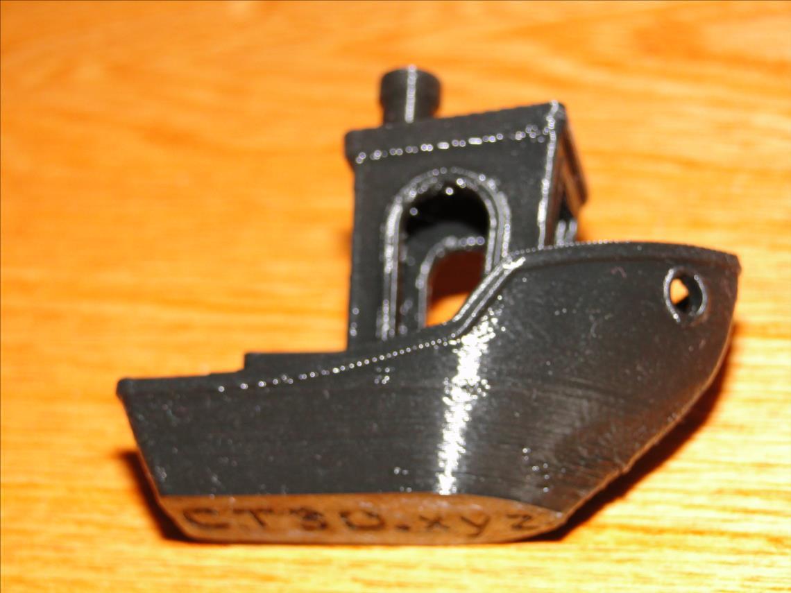

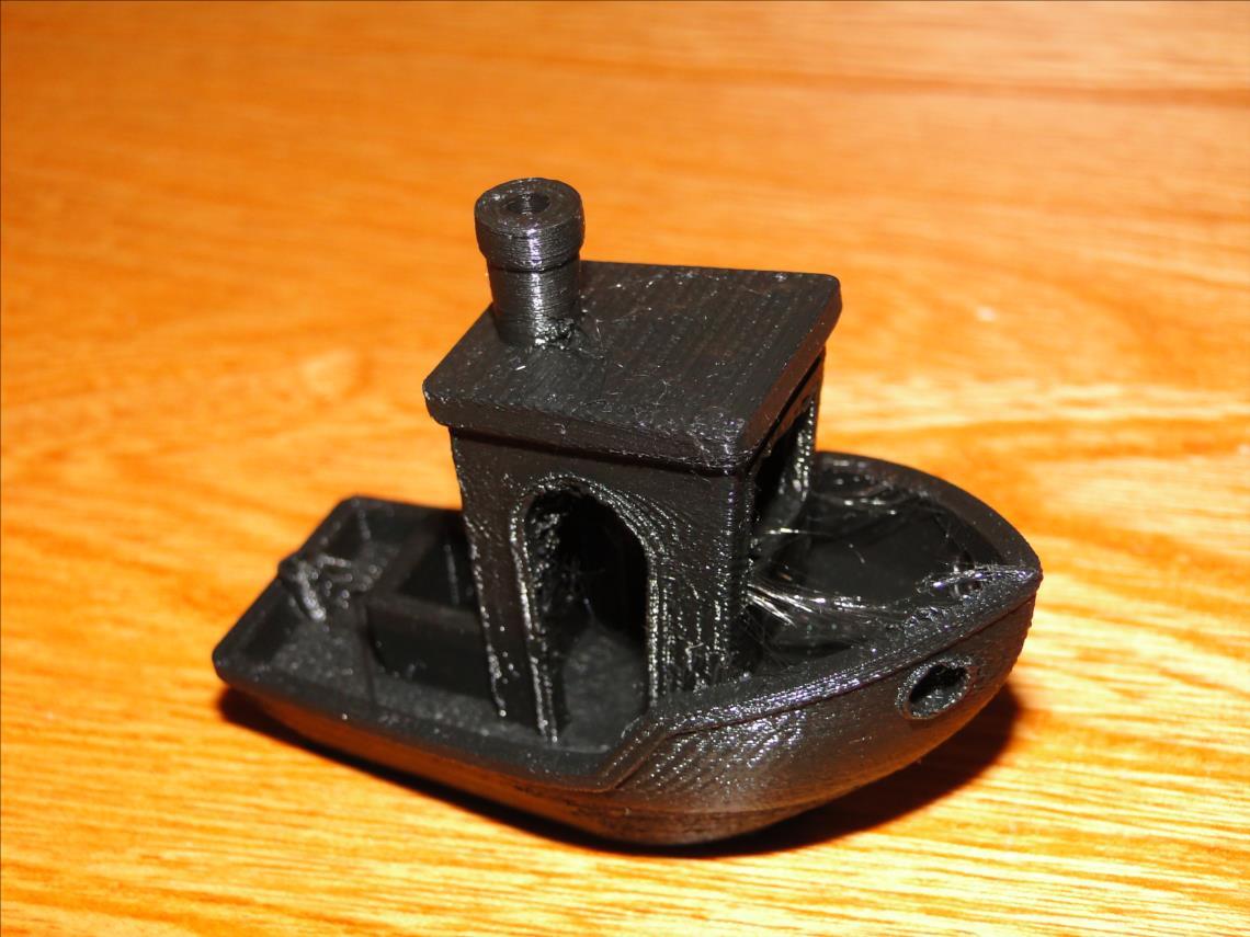

virgie Posté(e) Juillet 21, 2019 Auteur Partager Posté(e) Juillet 21, 2019 J'ai réussi à imprimer un nouveau Benchy en diminuant l'accélération et le jerk (valeurs données par Vincent) ainsi que la T°. Les résultats sont meilleurs mais encore perfectibles. Je vais aller voir les liens données hier pour repérer les défauts et comment les faire disparaître.J'ai réussi à imprimer un nouveau Benchy en diminuant l'accélération et le jerk (valeurs données par Vincent) ainsi que la T°. Les résultats sont meilleurs mais encore perfectibles. Je vais aller voir les liens donnés hier pour repérer les défauts et comment les faire disparaître. Lien vers le commentaire Partager sur d’autres sites More sharing options...
Vincent Posté(e) Juillet 21, 2019 Partager Posté(e) Juillet 21, 2019 (modifié) Tu approches de ce qui est "normal" pour une I3 méga. Je n'ai jamais réussi à avoir une proue parfaite, il y a toujours un léger effondrement. Les blobs et autres zigs sont dus à cura 4 : ils devraient disparaître si tu essaies avec cura 15 (mais tu retrouveras un peu de "ghosting" car les accélérations et jerk ne sont pas réglables dans cura 15. Pour y remédier, tu ajoutes les valeurs maxi de ces paramètres dans ton gcode de début). Modifié (le) Juillet 21, 2019 par Vincent 1 Lien vers le commentaire Partager sur d’autres sites More sharing options...
