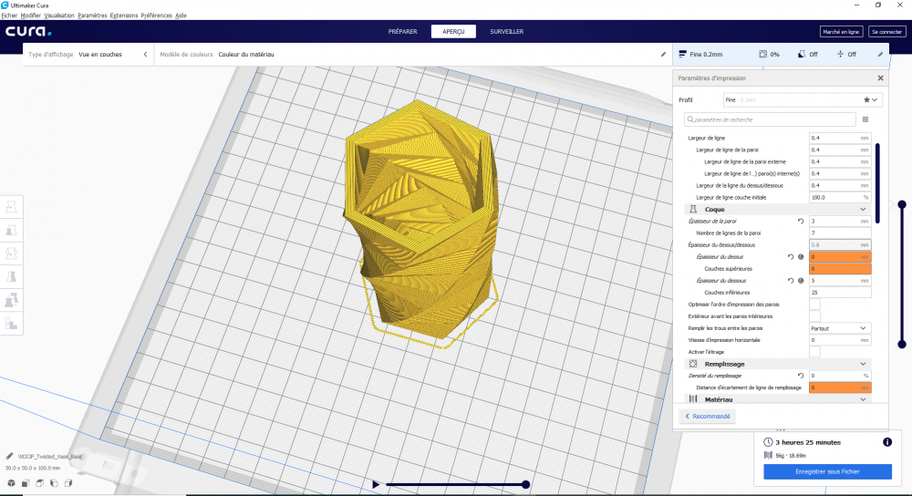

Childerick Posté(e) Juillet 23, 2019 Partager Posté(e) Juillet 23, 2019 (modifié) Bonjour , J'aimerais savoir comment épaissir la coque quand je fais sur cura 4.1 le mode "vase" ou " spiraliser le contour extérieur". Mon épaisseur de coque mesure 0.4 mm? J'arrive à épaissir mon fond mais pas ma coque. Pourriez vous me donner un petit coup de main s'il vous plaît Cordialement Dominique Modifié (le) Juillet 23, 2019 par Childerick Lien vers le commentaire Partager sur d’autres sites More sharing options...
Childerick Posté(e) Juillet 23, 2019 Auteur Partager Posté(e) Juillet 23, 2019 Bon du coup j'ai ma réponse ^^ L'épaisseur en mode " vase ou spiraliser" dépend de ma buse Oui je suis une buse ^^ Désolé du dérangement ^^ Amicalement Dominique Lien vers le commentaire Partager sur d’autres sites More sharing options...
pascal_lb Posté(e) Juillet 23, 2019 Partager Posté(e) Juillet 23, 2019 Il y a 4 heures, Childerick a dit : L'épaisseur en mode " vase ou spiraliser" dépend de ma buse c'est bien ça, donc si tu veux plus épais, il faut mettre une buse plus grosse, mais tu vas perdre en finesse Lien vers le commentaire Partager sur d’autres sites More sharing options...
fran6p Posté(e) Juillet 24, 2019 Partager Posté(e) Juillet 24, 2019 Il y a 20 heures, Childerick a dit : L'épaisseur en mode " vase ou spiraliser" dépend de ma buse Tu peux aussi, sans changer de buse, mettre une largeur de ligne de 110 à 120% de celle du diamètre de ta buse: buse de 0,4 => largeur 0,44 ou 0,48mm Lien vers le commentaire Partager sur d’autres sites More sharing options...
pascal_lb Posté(e) Juillet 24, 2019 Partager Posté(e) Juillet 24, 2019 Il y a 3 heures, fran6p a dit : largeur 0,44 ou 0,48mm oui mais pour gagner 4 ou 8 centièmes la différence n'est pas épaisse Lien vers le commentaire Partager sur d’autres sites More sharing options...
Redquick Posté(e) Juillet 27, 2019 Partager Posté(e) Juillet 27, 2019 Salut ! Personnellement je n'utilise pas le mode "spiraliser" (sur cura) je préfère mettre le remplissage à 0%, mettre l'épaisseur du dessus et le nombre de couches supérieures à 0 et jouer avec "l'épaisseur de la paroi/dessous" pour tout ajuster comme on le souhaite De plus pas besoin de changer de buse et de perdre en précision. J'ai déjà tester d'imprimer des vases avec cette astuce et le résultat est parfait (Bon là j'ai un peu abusé, il est peut être un peu trop... épais ) 2 Lien vers le commentaire Partager sur d’autres sites More sharing options...
macandnews Posté(e) Juillet 27, 2019 Partager Posté(e) Juillet 27, 2019 Je fais comme Redquick et je confirme que ça fonctionne très bien et ça permet d'avoir l'épaisseur que l'on veut. Lien vers le commentaire Partager sur d’autres sites More sharing options...

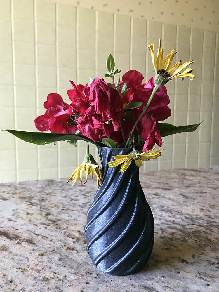

macandnews Posté(e) Juillet 28, 2019 Partager Posté(e) Juillet 28, 2019 (modifié) il y a 23 minutes, Redquick a dit : C'est sur que le rendu n'est pas le même après c'est une question de choix entre avoir un objet solide avec rétractation ou un truc tout fin mais imprimé en continu.. L'aspect de l'impression dépend également beaucoup des réglages utilisés ainsi que de la qualité du filament. J'ai imprimé un petit vase avec ce filament : https://www.3djake.fr/fillamentum/pla-extrafill-vertigo-grey et le résultat est vraiment impeccables, on ne voit pas du tout les couches ou les points de départ ! Modifié (le) Juillet 28, 2019 par macandnews 1 Lien vers le commentaire Partager sur d’autres sites More sharing options...

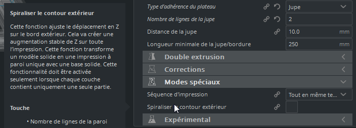

Yannick# Posté(e) Juillet 28, 2019 Partager Posté(e) Juillet 28, 2019 Bonsoir, Je n'arrive pas a trouver ou est le mode vase sur cura 4.1 ,dsl d'etre aussi nul,mais c' le cas... Quelqu'un aurait il une piste ?? Merci Lien vers le commentaire Partager sur d’autres sites More sharing options...
fran6p Posté(e) Juillet 29, 2019 Partager Posté(e) Juillet 29, 2019 Il y a 11 heures, Yannick# a dit : Je n'arrive pas a trouver ou est le mode vase sur cura 4.1 Section: modes spéciaux, spiraliser le contour extérieur 1 Lien vers le commentaire Partager sur d’autres sites More sharing options...
