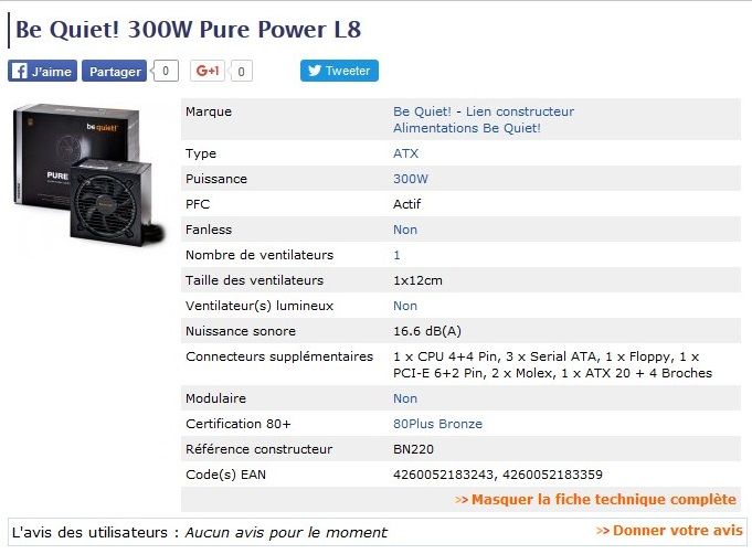

Comment juger de la fiabilité d'une alimentation? Quelle puissance je dois prendre? Pouvez-vous me conseiller?
Que pensez vous de celle-ci?

Avec les alimentations PC il faut aller voir la fiche technique :
Par exemple la BeQuiet L8 dispose de 276W (23A) en 12V avec deux rails limités à 18A (216W). Ça veut dire qu'il faudra répartir l'alimentation du bed et de la D200 sur les rails et il te restera 10W max. pour tes leds. Ça devrait largement suffire mais si ton bed est plus gourmand que prévus ou que tu souhaites rajouter un 2nd extrudeur ça va bloquer.
Si tu es ok pour perdre la garantie en coupant puis souder directement à l'intérieur de l'alim ou garder toute la nappe de câble (non modulaire), pour 5€ de plus tu as la Seasonic S12II-350 qui supporte 324W en 12V combiné.
En modulaire il y a la Corsair CX430M (+10€)  qui est pas mal du tout avec 384W en 12V.
Je connais bien les alimentations PC et mes propositions sont basées sur les taux de retour et la renommée des fabricants (BeQuiet et Corsair n'apposent que leur nom sur les blocs, ils ne les fabriquent pas. Selon les modèles ils y a différents fabricants, en l’occurrence pour la CX430M c'est Channel Wells qui construit aussi la très fiable CX500).
Cependant, il y en a probablement plein d'autre modèles très bien pour ton usage...
Prend un peu plus de puissance l'alimentation sera plus à l'aise, le ventilateur tournera moins vite et le rendement sera meilleur. C'est du à leur attribution d'origine: les alimentations ATX sont loin de tourner à 100% de leurs capacités en utilisation normale du PC.

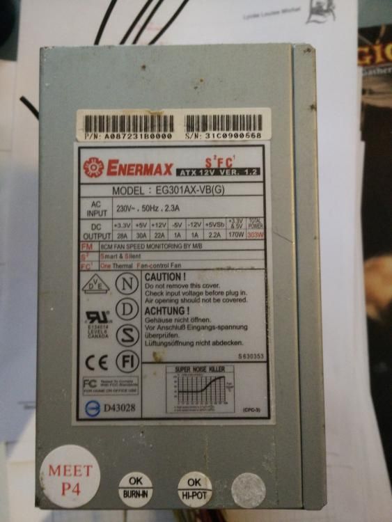

Je dispose d'une brave Enermax EG301AX-VB(g)
dont voici une photo de l'étiquette latérale (c'est tout ce que j'ai)  qu'en penses, tu?
IMG_20160305_184404.thumb.jpg.8e26b212f5
Modifié (le) par Brisacier
orthographe
Ça va suffire pour alimenter tout le monde sans pour autant avoir beaucoup de marge. Elle n'est pas de première fraicheur mais ce n'est pas forcément pire que les alim à découpage bas de gamme. Il se peut que tu doives la remplacer un jour si le bed est gourmand mais en attendant elle te permettra de faire ce que tu souhaites.
