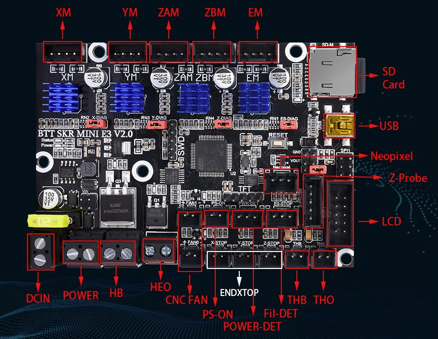

Vector Posté(e) Mai 22, 2020 Partager Posté(e) Mai 22, 2020 (modifié) Infos sur la nouvelle BTT SKR MINI E3 V2.0 https://www.biqu.equipment/products/bigtreetech-skr-mini-e3-v2-0-32-bit-control-board-integrated-tmc2209-uart-for-ender-3 https://github.com/bigtreetech/BIGTREETECH-SKR-mini-E3 Modifié (le) Mai 22, 2020 par Vector Lien vers le commentaire Partager sur d’autres sites More sharing options...

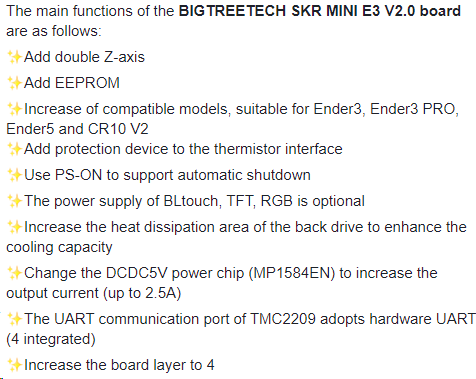

Yellow T-pot Posté(e) Mai 24, 2020 Partager Posté(e) Mai 24, 2020 (modifié) Mêmes questions de mon coté, surtout que si je passe à la mini E3 ça sera avec le TFT35 E3 v3.0 qui ne semble proposé chez BTT uniquement qu'avec la V1.2. @Kachidoki, la principale évolution que je vois entre la 1.2 et la 2.0 c'est que cette dernière pilote 2 moteurs Z contre 1 seul sur la 1.2. Pour une CR10 ça peut avoir un gros intéret, pour une Ender-3 pas vraiment. Pour le moment la v1.2 semble aussi intéressante pour ma machine. Maintenant la question que je me pose, c'est que je suis très satisfait de la qualité d'impression de ma E3, l'investissement en vaut t'il la chandelle sachant que tôt ou tard je vais regarder pour une imprimante un poil plus grande en 300x300 donc autant mettre de coté pour la prochaine qui sera en 32 bits... Modifié (le) Mai 24, 2020 par Yellow T-pot Lien vers le commentaire Partager sur d’autres sites More sharing options...

Duncan4031 Posté(e) Mai 24, 2020 Auteur Partager Posté(e) Mai 24, 2020 @Kachidoki Comme le dit @Yellow T-pot la grosse évolution de la V2 c'est qu'elle gère 2 moteurs sur l'axe Z. Si tu veux rendre ta CR10 silencieuse je pense que le mieux est de passer par la V2 qui est donnée comme utilisable avec une CR10 alors que non pour la V1.2. Maintenant la V2 est donnée à presque 37 € sur aliexpress contre 25 € pour la V1.2 Perso si le bruit de ta CR10 ne te dérange pas plus que ça, je toucherai à rien. Lien vers le commentaire Partager sur d’autres sites More sharing options...

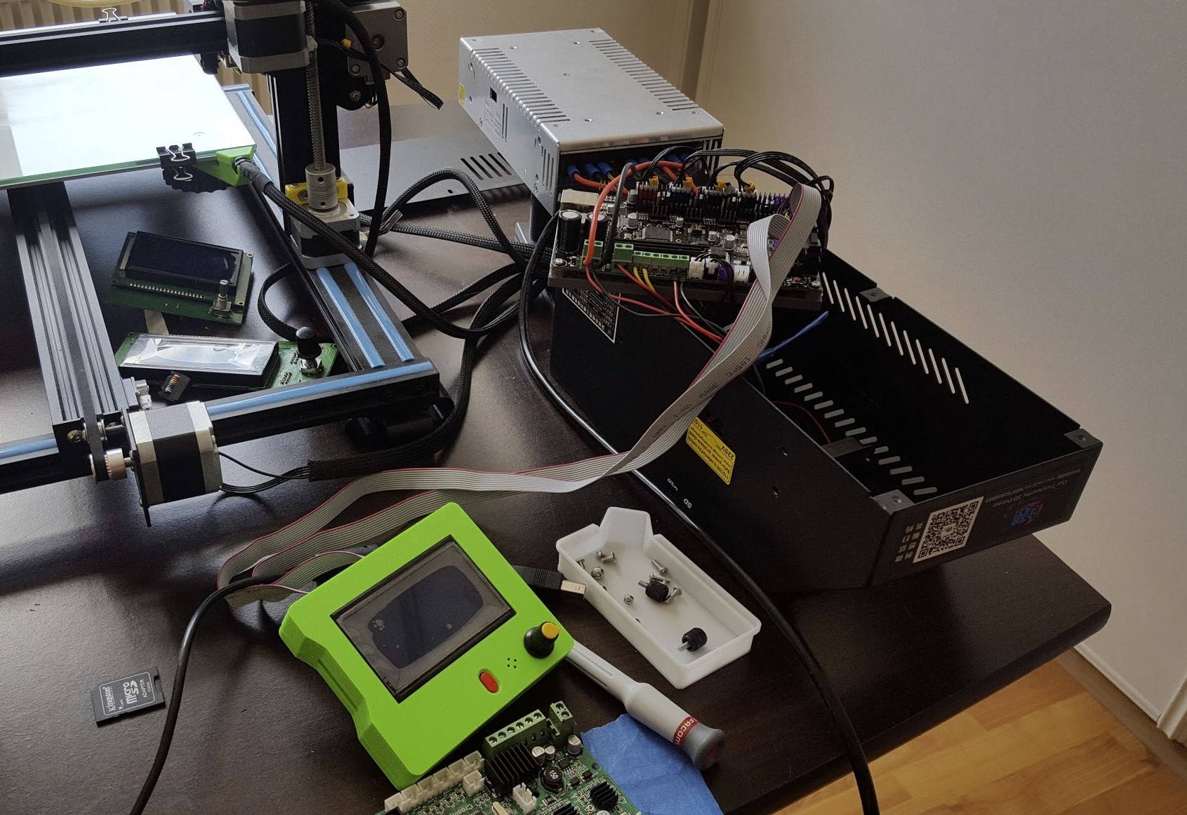

Kachidoki Posté(e) Mai 24, 2020 Partager Posté(e) Mai 24, 2020 Il y a 1 heure, Duncan4031 a dit : Perso si le bruit de ta CR10 ne te dérange pas plus que ça, je toucherai à rien. C'est pas le bruit qui me dérange, mais l'intégration : C'est pas hyper pratique à utiliser, en plus je suis obligé de coller un panneau sur la porte du bureau, "réservé au personnel habilité", vu qu'il y a les fils secteur apparents, même si tout est bien isolé. Bon rien de tel que d'aller lire le code, puisque BTT diffuse les sources avec la config qui va bien. Donc en effet les réels changements sont au niveau de l'EEPROM qui n'est plus une émulation dans la FLASH du STM32 mais bien une vraie EEPROM externe. Ça ne peut pas faire de mal au contraire. L'autre point concerne l'UART hardware pour les TMC, comme annoncé par BTT. La v1.2 utilise 4 UARTs softwares, alors que la v2.0 utilise une seule UART hardware grâce à l'utilisation d'une fonction des TMC spécifiquement faite pour ça, les slave address (via MS1 et MS2). Inutile de préciser qu'une UART hardware est naturellement plus stable (et moins gourmande en ressources) qu'une UART software... Je dois encore aller comparer les schémas pour valider les changements, mais pour ma part, rien que pour ces deux points, je commande la v2.0 plutôt que la v1.2. Lien vers le commentaire Partager sur d’autres sites More sharing options...
Duncan4031 Posté(e) Mai 24, 2020 Auteur Partager Posté(e) Mai 24, 2020 (modifié) Il y a 2 heures, Kachidoki a dit : C'est pas le bruit qui me dérange, mais l'intégration : C'est pas hyper pratique à utiliser, en plus je suis obligé de coller un panneau sur la porte du bureau, "réservé au personnel habilité", vu qu'il y a les fils secteur apparents, même si tout est bien isolé. Bon rien de tel que d'aller lire le code, puisque BTT diffuse les sources avec la config qui va bien. Donc en effet les réels changements sont au niveau de l'EEPROM qui n'est plus une émulation dans la FLASH du STM32 mais bien une vraie EEPROM externe. Ça ne peut pas faire de mal au contraire. L'autre point concerne l'UART hardware pour les TMC, comme annoncé par BTT. La v1.2 utilise 4 UARTs softwares, alors que la v2.0 utilise une seule UART hardware grâce à l'utilisation d'une fonction des TMC spécifiquement faite pour ça, les slave address (via MS1 et MS2). Inutile de préciser qu'une UART hardware est naturellement plus stable (et moins gourmande en ressources) qu'une UART software... Je dois encore aller comparer les schémas pour valider les changements, mais pour ma part, rien que pour ces deux points, je commande la v2.0 plutôt que la v1.2. C'est une full install ! Pour résumer cette V2 dispose : - une puce 32bits STM32F103RCT6 (idem sur V1.2) - TMC2209 - 5 drivers en UART hardware dont 2 pour l'axe Z - EEPROM en hardware - de quoi brancher directement BLTouch, Neopixel, Module pour la reprise d'impression... - compatible Ender3, 3 Pro, 5, CR-10 Dans mon cas inutile d'en changer, mais à suivre les futures versions. Modifié (le) Mai 24, 2020 par Duncan4031 Lien vers le commentaire Partager sur d’autres sites More sharing options...
Kachidoki Posté(e) Mai 24, 2020 Partager Posté(e) Mai 24, 2020 il y a 38 minutes, Duncan4031 a dit : - 5 drivers en UART hardware dont 2 pour l'axe Z Non, toujours 4 drivers, mais le double connecteur Z est intégré à la carte, avant il fallait passer par une petite carte connectique en plus. De toute façon on ne peut mettre que 4 TMC maximum par UART. Mais clairement, ceux qui ont déjà la v1.2, c'est inutile de passer sur la v2.0, sauf besoin spécifique. En tout cas moi c'est trop tard, j'ai commandé la v2.0. J'ai même commandé la GTR (qui utilise des UART software pour les...11 drivers ), mais ça, c'est un autre projet, une autre histoire. 1 Lien vers le commentaire Partager sur d’autres sites More sharing options...
Kachidoki Posté(e) Mai 25, 2020 Partager Posté(e) Mai 25, 2020 Désolé pour le double post, je ne peux plus éditer. En fouillant un peu le twitter de BTT début Mai, j'ai trouvé ça qui résume bien les évolutions, sans les artifices marketing : On voit que dans la liste des imprimantes, la CR-10 de maintenant était plus spécifiquement la CR-10 V2, probablement à cause du double Z. Le marketing passe par là et toutes les CR-10 deviennent compatible, sauf que ce n'est plus une nouveauté, car la CR-10 de base l'était déjà. Lien vers le commentaire Partager sur d’autres sites More sharing options...

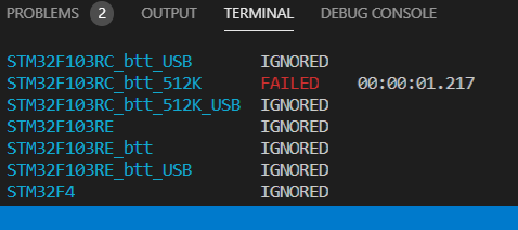

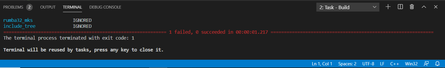

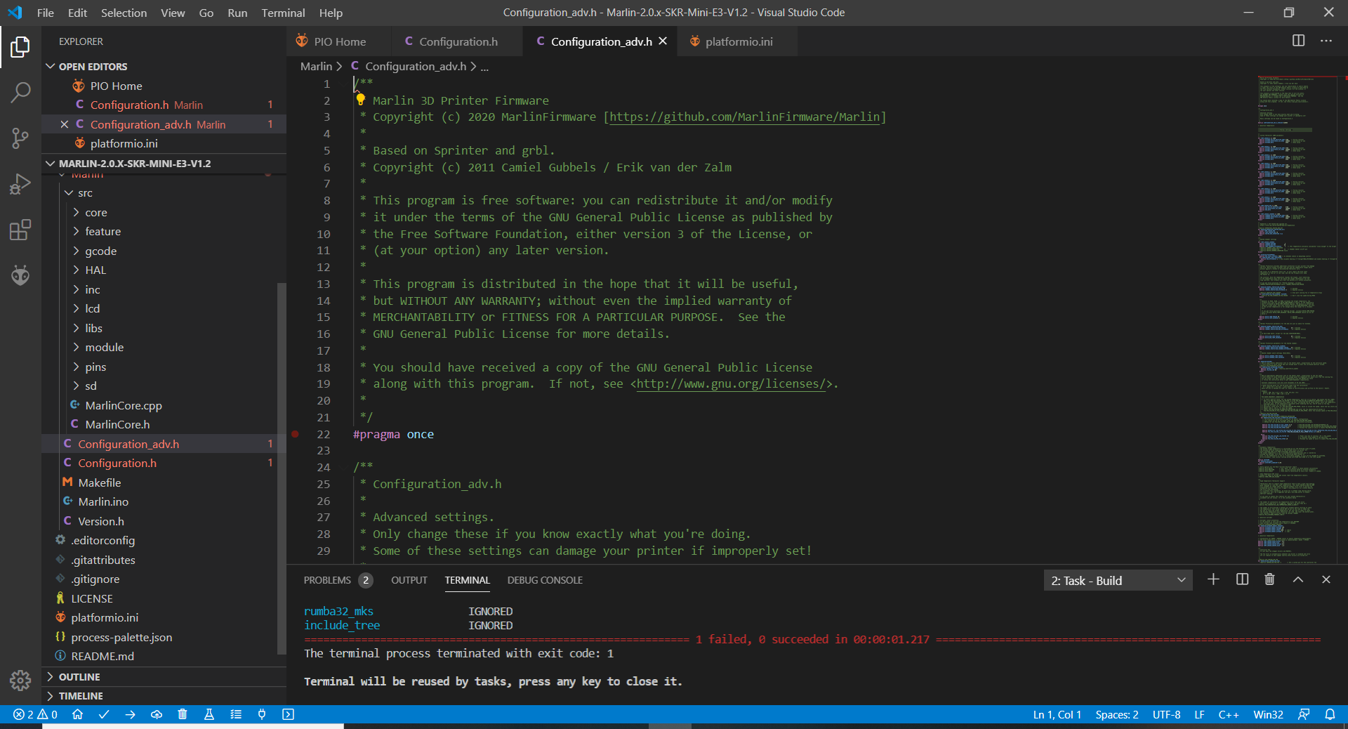

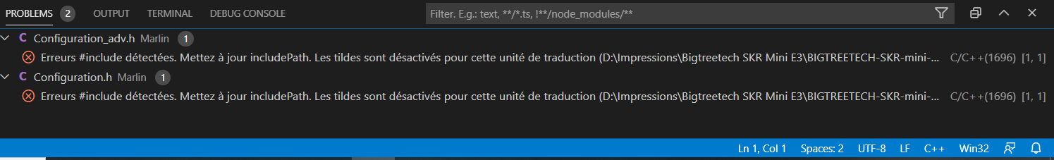

Adrien538 Posté(e) Juin 8, 2020 Partager Posté(e) Juin 8, 2020 (modifié) Bonjour à tous ! j'ai grand besoin d'aide je suis totalement perdu avec vs code et le reste .... j'avais suivis vos conseils et explications il y a quelques jours je pensais avoir réussi quand au moment de "build" le programme affiche une erreur et en recommençant de zéro parce que je savais que je n'allait rien comprendre aux erreurs et maintenant que j'avais mieux compris le système j'ai voulu vérifier que de base il n'y ai pas d'erreur et j'ai bien fait car ça m'affiche ça quand je "build" sans avoir RIEN CHANGE ! : Et donc je ne comprend pas le problème ce qu'il faut changer sachant que le fichier que j'ai c'est le dernier mit en ligne le BIGTREETECH_SKR_mini-E3_masteJ'ai aussi pensé que ça pouvait venir des anciennes modifications qui ne ce sont pas supprimées et qui pose toujours problème car j'ai essayé de supprimé ce que j'avais fait avant si il y avais des erreurs .... mais à part quelque croix par si par la je n'ai pas trouvé le bouton "supprimer" merci de bien vouloir m'aider, salut ! Modifié (le) Juin 8, 2020 par Adrien538 Lien vers le commentaire Partager sur d’autres sites More sharing options...

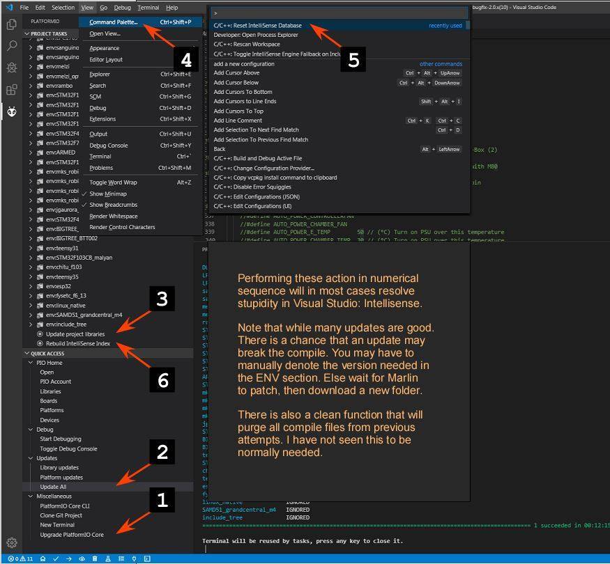

fran6p Posté(e) Juin 8, 2020 Partager Posté(e) Juin 8, 2020 (modifié) @Adrien538 Le dossier qui contient platformio.ini et le sous dossier Marlin doit être le plus proche de la racine. Si tu veux repartir sur de bonnes bases, VScode arrêté, supprime les deux dossiers .pio et .vscode. Tu peux aussi utiliser les six points de la copie écran suivante pour tenter de réparer. Ajoute aussi un dossier vide nommé «include» au même niveau que le dossier Marlin. Modifié (le) Juin 9, 2020 par fran6p Lien vers le commentaire Partager sur d’autres sites More sharing options...
Adrien538 Posté(e) Juin 9, 2020 Partager Posté(e) Juin 9, 2020 Il y a 21 heures, fran6p a dit : @Adrien538 Le dossier qui contient platformio.ini et le sous dossier Marlin doit être le plus porche de la racine. Si tu veux repartir sur de bonnes bases, VScode arrêté, supprimes les deux dossiers .pio et .vscode. Tu peux aussi utiliser les six points de la copie écran suivante pour tenter de réparer. Ajoute aussi un dossier vide nommé «include» au même niveau que le dossier Marlin. Super !! ok merci beaucoup ! je vais essayer ça et je demande de nouveau sur le forum si besoin Lien vers le commentaire Partager sur d’autres sites More sharing options...

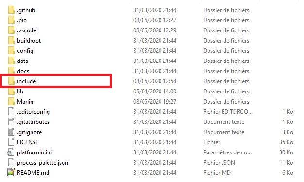

Adrien538 Posté(e) Juin 11, 2020 Partager Posté(e) Juin 11, 2020 Le 08/06/2020 at 19:35, fran6p a dit : @Adrien538 Le dossier qui contient platformio.ini et le sous dossier Marlin doit être le plus proche de la racine. Si tu veux repartir sur de bonnes bases, VScode arrêté, supprime les deux dossiers .pio et .vscode. Tu peux aussi utiliser les six points de la copie écran suivante pour tenter de réparer. Ajoute aussi un dossier vide nommé «include» au même niveau que le dossier Marlin. j'ai fait pas à pas votre explication mais ça ne marche toujours pas je ne comprend toujours pas trop pourquoi si quelqu'un a la réponse svp merci Lien vers le commentaire Partager sur d’autres sites More sharing options...
fran6p Posté(e) Juin 11, 2020 Partager Posté(e) Juin 11, 2020 Pour réussir au mieux la compilation avec W10, l'idéal est d'avoir les chemins d'accès les plus courts possibles . Donc essaie en créant un simple dossier M2 à la racine de ton DD. Recopie dans celui-ci le contenu du dossier qui contient le dossier Marlin et le fichier platformio.ini et retente la compilation. Pour plus d'aide, sans les fichiers platformio.ini, configuration.h et configuration_adv.h c'est compliqué de jouer à Sinon, il reste toujours cette solution: Lien vers le commentaire Partager sur d’autres sites More sharing options...
