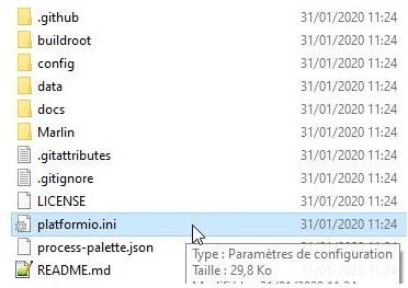

Adrien538 Posté(e) Juin 12, 2020 Posté(e) Juin 12, 2020 Le 11/06/2020 at 14:37, fran6p a dit : Pour réussir au mieux la compilation avec W10, l'idéal est d'avoir les chemins d'accès les plus courts possibles . Donc essaie en créant un simple dossier M2 à la racine de ton DD. Recopie dans celui-ci le contenu du dossier qui contient le dossier Marlin et le fichier platformio.ini et retente la compilation. Pour plus d'aide, sans les fichiers platformio.ini, configuration.h et configuration_adv.h c'est compliqué de jouer à Sinon, il reste toujours cette solution: D'accord merci beaucoup, ouai au pire limite j'y suis pas loin honnêtement mon imprimante à un problème avec la sonde toute neuve que je veux brancher dessus je ne comprend pas pourquoi c'est vrai que tous ces problèmes fond que je vais vite arrêter de me tirer les cheveux c'est plus une passion ça devient une source d’énervement et une prise de temps énorme
Adrien538 Posté(e) Juin 13, 2020 Posté(e) Juin 13, 2020 J'ai beau avoir fait toutes les manipulations ça ne fonctionne toujours pas la faute à "STM32F103RC_btt_512K FAILED 00:00:00,987" et à chaque fois c'est celui ci qui à raté si quelqu'un à la solution svp merci

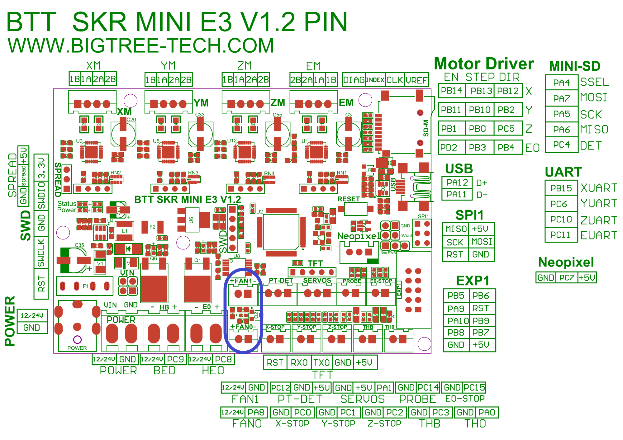

Emmanuel Coutisson Posté(e) Juin 24, 2020 Posté(e) Juin 24, 2020 bonjour J ai installé la carte BIGTREETECH SKR mini E3 , tout est ok niveau branchement, le ventilo pour refroidir le pla tourne tout le temps impossible de faire quoi que se soit niveau logiciel Avez vous une idée Cordialement Manu
Adrien538 Posté(e) Juin 25, 2020 Posté(e) Juin 25, 2020 Il y a 20 heures, Emmanuel Coutisson a dit : bonjour J ai installé la carte BIGTREETECH SKR mini E3 , tout est ok niveau branchement, le ventilo pour refroidir le pla tourne tout le temps impossible de faire quoi que se soit niveau logiciel Avez vous une idée Cordialement Manu Bonjour, Oui en effet c'est surprenant au début mais c'est normal que le ventilo tourne il accélère après une fois le niveau que vous choisissez ça s'entend normalement si vous y faites bien attention mais si en faites normalement il doit être à l’arrêt j'ai le même problème que vous mais pour le coup ce n'est pas du tout un problème ça imprime très bien quand même . voila
Emmanuel Coutisson Posté(e) Juin 25, 2020 Posté(e) Juin 25, 2020 (modifié) Bonjour Merci pour votre réponse,j &i fait des essais vu que ma première couche est ventilée , celle ci n est pas bien maintenue sur le plateau. A votre avis, est ce que l on peut modifier cela en bidouillant le firmware ? Modifié (le) Juin 25, 2020 par Emmanuel Coutisson
Adrien538 Posté(e) Juin 26, 2020 Posté(e) Juin 26, 2020 Il y a 13 heures, Emmanuel Coutisson a dit : Bonjour Merci pour votre réponse,j &i fait des essais vu que ma première couche est ventilée , celle ci n est pas bien maintenue sur le plateau. A votre avis, est ce que l on peut modifier cela en bidouillant le firmware ? Je pense que oui je ne m'y connais pas très bien mais généralement on peut configurer le minimum et le maximum des puissance donc je pense peut être que oui par contre comment ? ça j'en ai aucune idée désolé mais à mon avis il doit y avoir un tuto qui traîne quelque part mais pas en français bonne recherche !
Duncan4031 Posté(e) Juin 27, 2020 Auteur Posté(e) Juin 27, 2020 Le 24/06/2020 at 18:55, Emmanuel Coutisson a dit : bonjour J ai installé la carte BIGTREETECH SKR mini E3 , tout est ok niveau branchement, le ventilo pour refroidir le pla tourne tout le temps impossible de faire quoi que se soit niveau logiciel Avez vous une idée Cordialement Manu Bonjour, Il faut intervertir le branchement entre le ventilo du boitier et celui qui refroidit le PLA - sur FAN0 mettre le ventilo qui refroidit le PLA et sur FAN1 le ventilo du boitier
Emmanuel Coutisson Posté(e) Juin 27, 2020 Posté(e) Juin 27, 2020 bonjour je l ai fait et toujours pareil.j ai vu sur des sites anglais qu il sagit probablement d 'un moffet hs je vais le controler et le changer su besoin. moffet original : PL4009 et celui de rechange : IRLML6344
Duncan4031 Posté(e) Juin 28, 2020 Auteur Posté(e) Juin 28, 2020 (modifié) Il y a 12 heures, Emmanuel Coutisson a dit : bonjour je l ai fait et toujours pareil.j ai vu sur des sites anglais qu il sagit probablement d 'un moffet hs je vais le controler et le changer su besoin. moffet original : PL4009 et celui de rechange : IRLML6344 Je me suis servi de ces 2 vidéos https://youtu.be/-XUQKQnUNig voir les diagrammes à 4:40 pour les ventilos et https://youtu.be/ikHhzOIlHPg (3:23 pour le diagramme) Modifié (le) Juin 28, 2020 par Duncan4031

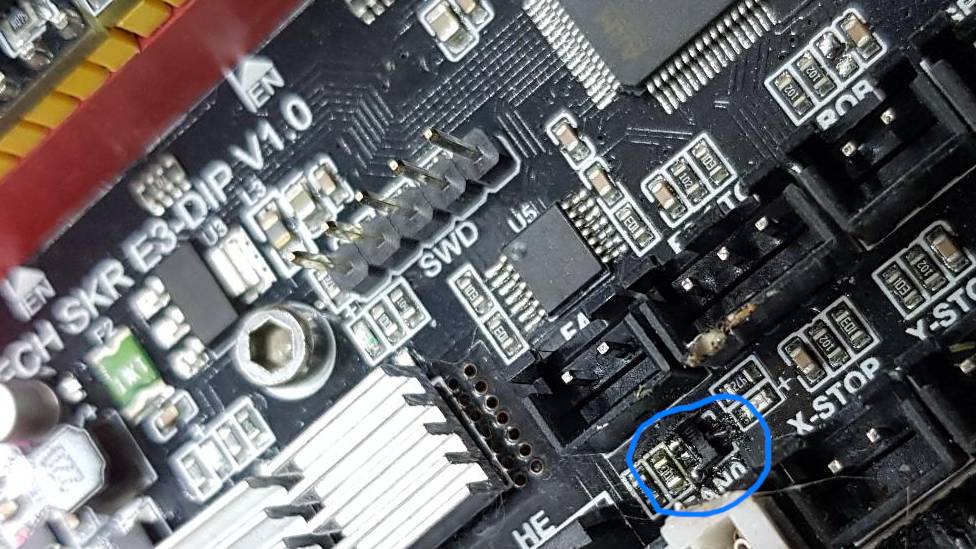

simonescu79 Posté(e) Aout 26, 2020 Posté(e) Aout 26, 2020 Le 28/06/2020 at 00:04, Emmanuel Coutisson a dit : bonjour je l ai fait et toujours pareil.j ai vu sur des sites anglais qu il sagit probablement d 'un moffet hs je vais le controler et le changer su besoin. moffet original : PL4009 et celui de rechange : IRLML6344 Bonjour, je suis nouveau sur le forum, j'ai voulu équiper mon ender 3 pro de la carte BTT skr mini v2.0, et après quelques essais ou je n'avais pas forcément fait attention à ce détail, je me suis aperçu que le ventilo censé être pilotable pour refroidir la buse tourne toujours à 100%. Est-ce que le soucis pourrais venir de ce moffet? si oui obligé de le remplacer avec les soudures toutes petites? je ne saurai pas faire ça Est-ce qu'une autre solution peut être envisagée? Autre question, peut-on simplement déclencher ou arrêter le ventilateur de la carte mère via l'écran de contrôle? (j'ai l'écran couleur tactile btt). Merci par avance pour vos retours
