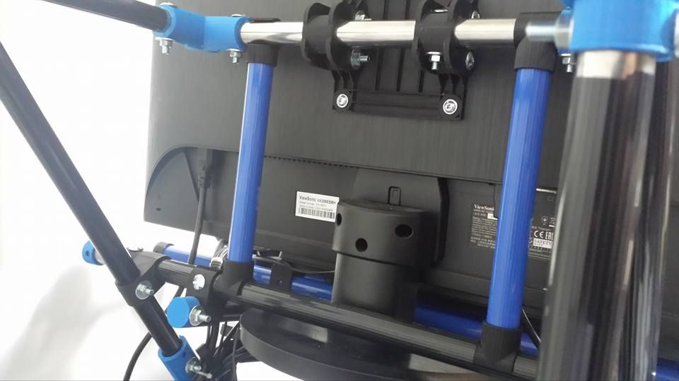

Ajout de deux barres de renforts pour support écran, pas de visserie, simplement posées en bas et "clipsées" en haut.

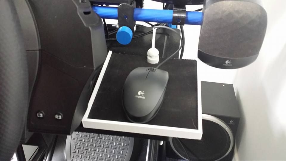

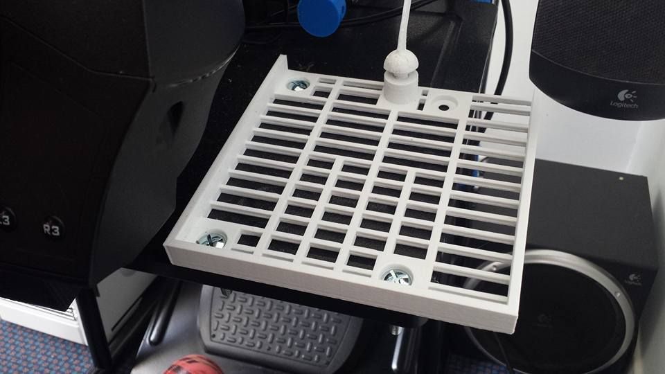

Ajout d'un support de souris ( petite surface, çà ne gène pas pour l'usage de ce pc ^^ ).

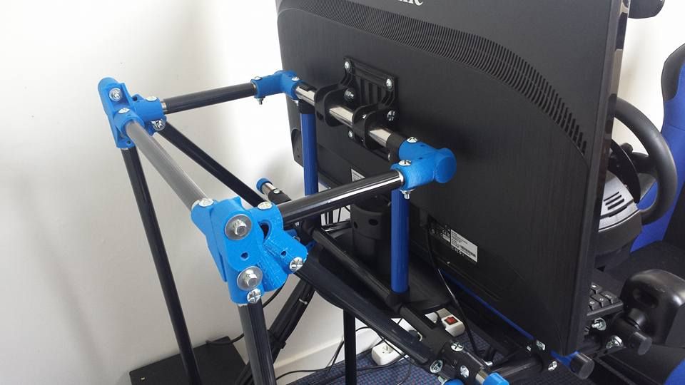

Ressens tu des problèmes de rigidité avec les tubes de balais et les pièces imprimées (d'ailleurs PLA ou ABS) ?
J'imprime uniquement avec du PLA ( pour l'instant ).
Pour la rigidité, çà ne bouge pas, car la structure principale est en acier.
Finalement, les "balais" et les pièces imprimées en PLA portent au plus lourd l'écran ( d'où l'ajout des barres derrière ) à une simple mini enceinte.
Donc pas d'inquiétude là dessus.
Sur un projet similaire sans chassis de base en acier... je serais plus dubitatif.

Pour le support d'écran, j'ai installé un 28 pouces, le tien semble plus grand ( 32 ou 40 pouces )... donc, gaffe au poids ( au pire, on peut rajouter des renforts ).
