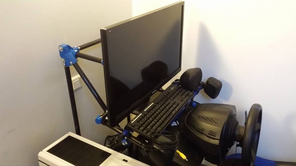

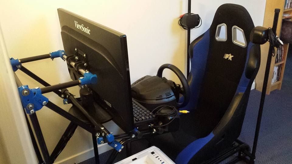

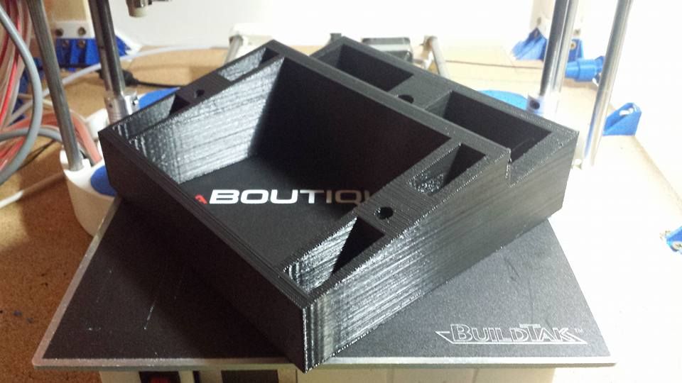

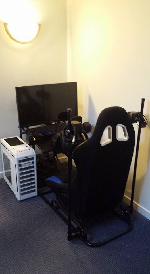

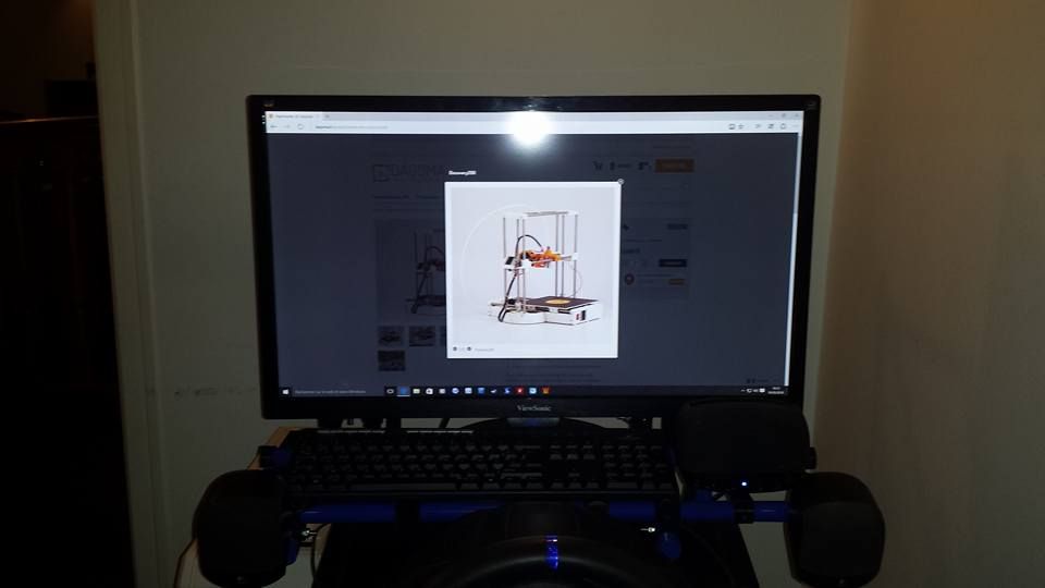

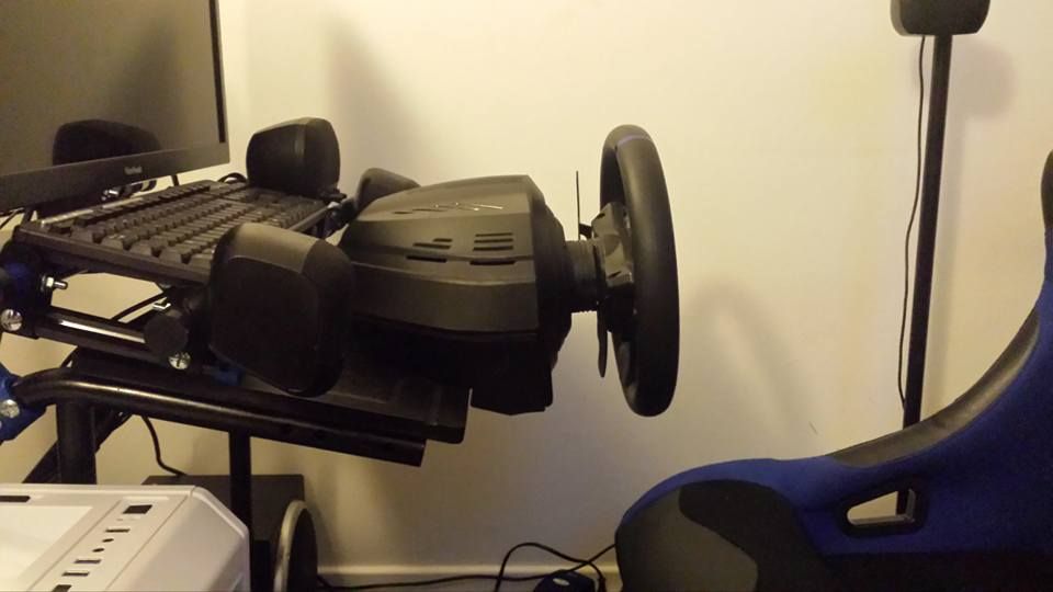

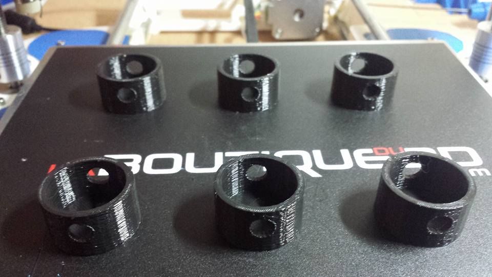

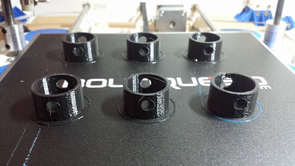

Nimbus2815 Posté(e) Mars 5, 2016 Posté(e) Mars 5, 2016 Bonjour, Voici donc, le début des extensions imprimées à l'aide de la Dagoma pour mon simulateur de course. "Chassis de base" : http://www.fk-shop.fr/Sieges-Sport-ceintures/Sieges-de-simulations-de-course/Siege-de-jeu-pour-PC-et-consoles-de-jeu-en-similicuir-noir.html Le prix est constamment remisé, mais elle varie régulièrement...surveillez ce prix si vous êtes intéressé ( en clair, achetez quand le prix est bas ^^ ).Vous pouvez déduire 5 Euros sur votre achat en souscrivant à la newletters. Il faut inscrire le code suivant dans le panier et mettre à jour : newsletter2016 Tubes : 3 manches à balai ( en acier ) chez Action x 0,72€ pour l'instant... Eh oui, des manches à balai Le tube seul se plie un peu trop facilement, mais une fois plusieurs longueurs assemblées entre elles... c'est très très solide . Visserie classique : diamètre 6 mm, longueur 40 et 60 mm. Pour l'instant, tout n'est pas percé ( enceintes, barres d'inclinaison de l'écran ). Je posterais d'autres photos sur les autres impressions à venir : support tour pc, support enceintes arrières, support caisson de basse, support câbles ( à la place du scotch de masquage ), support clavier et souris, ... 15
Nimbus2815 Posté(e) Mars 5, 2016 Auteur Posté(e) Mars 5, 2016 J'oubliais, le volant est à bonne hauteur pour des enfants, mais trop bas pour un adulte, donc je ferais des modifications également pour le réhausser.

Julien Posté(e) Mars 6, 2016 Posté(e) Mars 6, 2016 Super la réalisation ! Pourais-tu nous faire une photo depuis le siège, comme si on était au volant ? 1
Nimbus2815 Posté(e) Mars 6, 2016 Auteur Posté(e) Mars 6, 2016 Bientôt, bientôt, ... mais il manque encore beaucoup d'éléments. J'ai pris un peu de retard avec une buse bouchée dans l'après midi, mais demain çà repart de plus belle D'autres photos à venir d'ici deux jours.

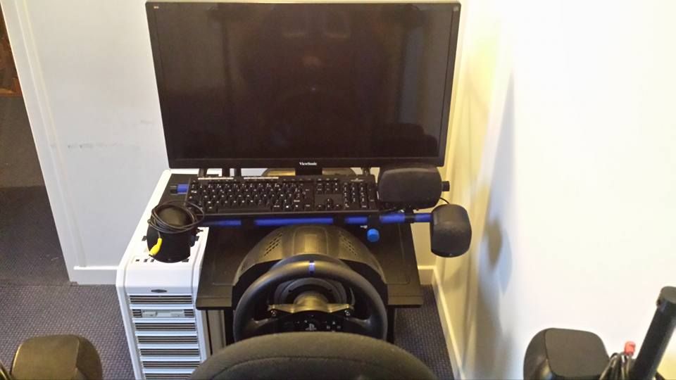

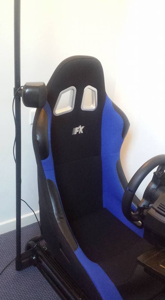

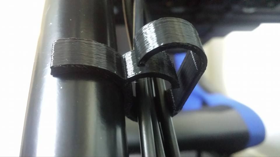

Nimbus2815 Posté(e) Mars 7, 2016 Auteur Posté(e) Mars 7, 2016 Premier "poteau" pour les enceintes à l'arrière + clips pour passage de câbles ( prototypes à réduire sur la première boucle ). @MatC, j'ai mis une photo vers l'avant comme demandé. Mais rien n'est encore branché et il manque énormément de supports : enceinte arrière gauche, clavier, souris, caisson de basse, tour pc, ... La suite, bon dieu, la suite, ... 2

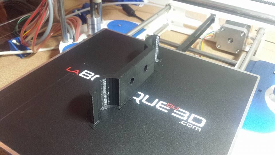

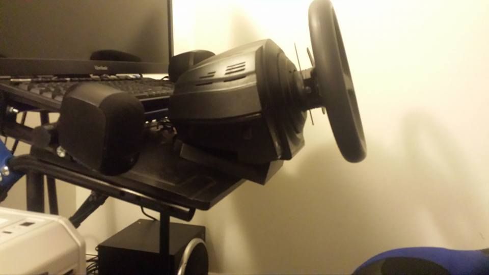

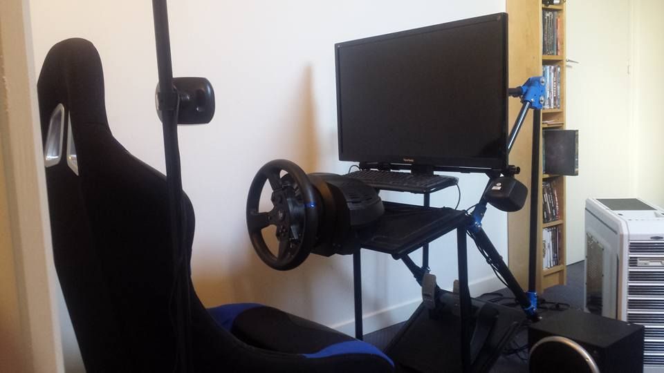

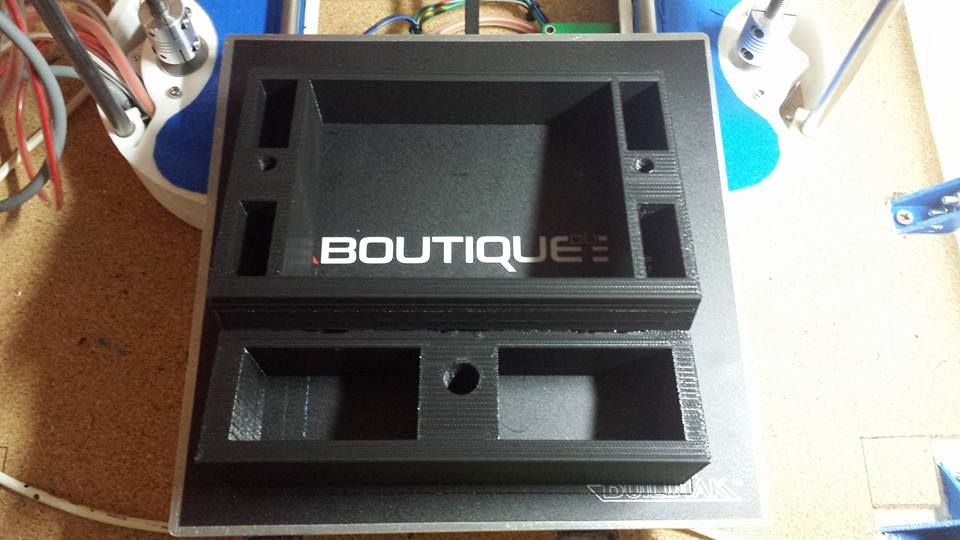

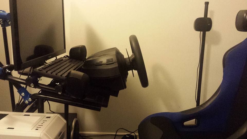

Nimbus2815 Posté(e) Mars 10, 2016 Auteur Posté(e) Mars 10, 2016 Voici un peu de nouveautés minimes ( toujours les finitions qui sont les plus longues ) : - support enceintes avant - support clavier - quelques bouchons collés ou vissés Il faut que je rebranche le pc à présent. Il me reste le support de souris et la réhausse du volant à faire. 1

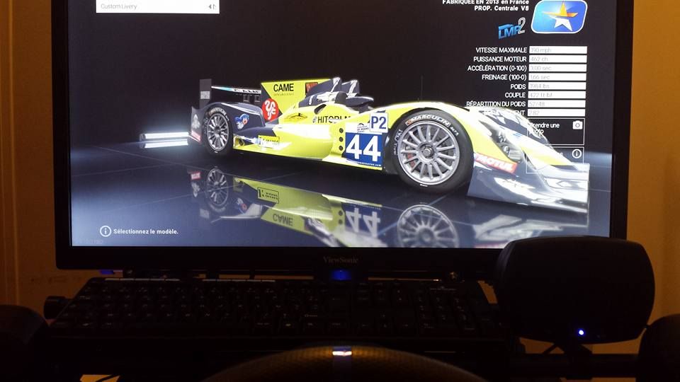

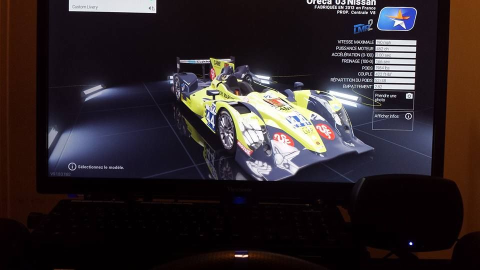

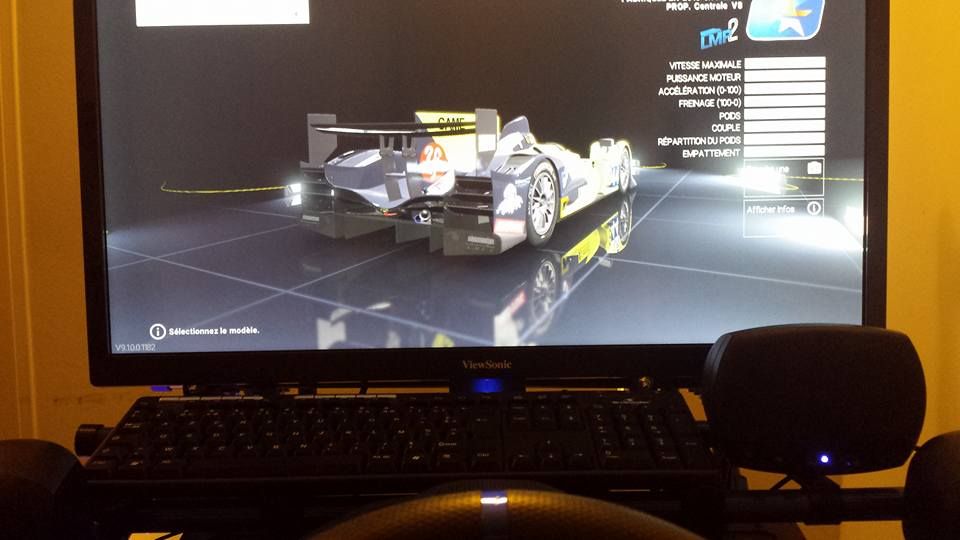

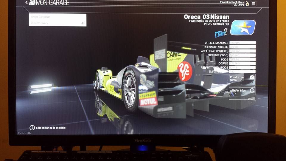

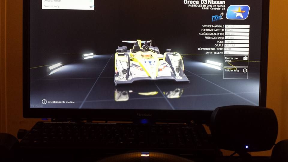

Nimbus2815 Posté(e) Mars 10, 2016 Auteur Posté(e) Mars 10, 2016 Premier test en vidéo ^^ J'ai eu l'occasion de m'occuper sur quelques courses de celle-ci en vrai, pour aider mon pote : José Ibanez. 5

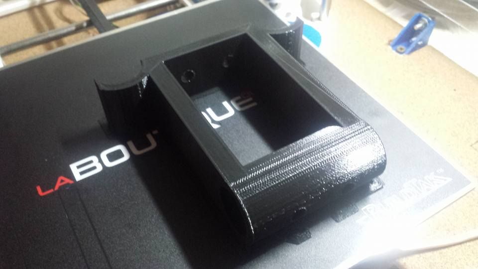

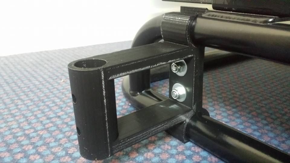

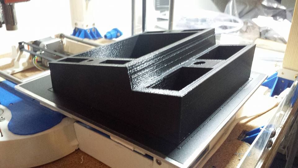

Nimbus2815 Posté(e) Mars 11, 2016 Auteur Posté(e) Mars 11, 2016 Réhausse du volant Thrustmaster T300RS. Impression en coque ( pression uniquement verticale, par le poids de l'engin ), temps : 5h49...... Modifications à prévoir ( décroché trop éloigné ), mais sinon objet fonctionnel : SATISFAIT https://tinkercad.com/things/8Y9TKajhOK9 4
