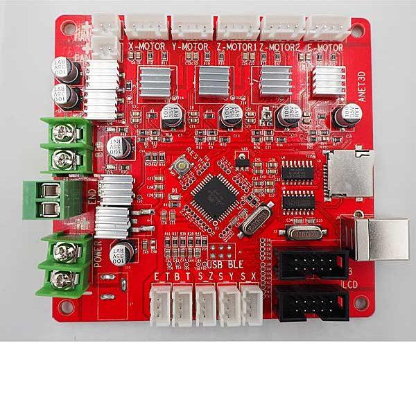

jref74 Posté(e) Aout 6, 2019 Partager Posté(e) Aout 6, 2019 Bonjour, Possesseur d'une Anet A8 modèle 2019, que je viens de monter, je rencontre un problème de moteur d'extrudeur.. Novice, je ne sais pas comment l'analyser et le résoudre. Tout le reste de l'imprimante semble fonctionner correctement (chauffe, impression à vide d'un cube de validation :-( sans filament ! Ce que j'ai essayé : examen des faisceaux moteurs coté carte mère et cotés moteur, tous sont identiques. alimentation moteur extrudeur (démonté) avec faisceau Y : moteur extrudeur tourne. croisement faisceau Y et moteur extrudeur sur carte mère : position extrudeur fait bouger le plateau chauffant dans l'axe Y, position Y fait vibrer le moteur d'extrudeur mais ne tourne pas achat d'un nouveau moteur extrudeur : pas mieux Essais fait à froid et et préchauffé PLA. Merci de votre aide, je ne sais pas quoi en tirer comme conclusion, ni quoi analyser de plus. Lien vers le commentaire Partager sur d’autres sites More sharing options...

jref74 Posté(e) Aout 9, 2019 Auteur Partager Posté(e) Aout 9, 2019 (modifié) Bonjour, j'ai pu installer Repetier et refaire des tests. Le moteur de l'extrudeur ME fonctionne parfaitement si je l'alimente par le faisceau Y et les commandes Y. Si je le monte (ME) sur le faisceau extrudeur avec les commandes E, il ne tourne plus mais vibre à froid et vibre mais de manière différente une fois la buse amenée à la température de 180°. A cette température, quel que soit la vitesse de déplacement demandée avec Repetier (0.1, 1, 10) la vibration reste identique. Si je croise les faisceaux (FE et FY) au niveau de la carte mère, buse à 180 : la commande Y fait vibrer le moteur d'extrudeur (ME) comme le branchement standard la commande E de l'extrudeur fait déplacer correctement le plateau dans l'axe Y (avec une particularité : -10 fait un déplacement rapide, alors que +10 fait un déplacement lent genre 10x1). J'en déduit que le problème vient du faisceau de l'extrudeur. A votre avis ? Modifié (le) Aout 9, 2019 par jref74 orthographe Lien vers le commentaire Partager sur d’autres sites More sharing options...

jref74 Posté(e) Aout 10, 2019 Auteur Partager Posté(e) Aout 10, 2019 Reçu faisceau neuf ce matin. Test = résultat identique Suite à un post en anglais qui relate le même problème, la solution (drastique !) a été le remplacement de la carte mère. La mienne ne porte aucune identification. (c'est un cadeau je n'ai aucune idée du fournisseur aucune marque sur le colis) Dans la part list elle est référencée 1700200004, j'ai trouvé quelques liens mais tous obsolètes (2017). Puis-je avoir des conseils pour trouver cette carte (remplacement possible V1.0 par V1.7 sans reparamétrage) Est-il possible de lire le contenu du fimware existant ? Et dernière question (amère) ça fait plus d'un mois que je suis dessus sans avoir rien imprimé, comme je préférerai imprimer plutôt que de bidouiller en permanence, est-ce que ce ne serait pas souhaitable que je change d'imprimante (une CR3 ou CR10 ou une Alfawise 20 ou 30 ou Ortur 4 qui ne semblent pas être aussi aléatoires en qualité) au lieu de changer encore des pièces. Merci de vos conseils Lien vers le commentaire Partager sur d’autres sites More sharing options...
Maeke Posté(e) Aout 10, 2019 Partager Posté(e) Aout 10, 2019 Si tu ne veux pas bidouiller, alors clairement l' anet a8 n'est pas faite pour toi, mais en fait aucune imprimante 3d ne peut se passer d'un minimum de maintenance. Quelle que soit la marque tu auras forcément, tôt ou tard, à "mettre les mains dans le cambouis". Au passage, peux-tu nous mettre une photo de ta machine et de ta carte? SI c'est vraiment une 2019 alors la carte est obligatoirement une 1.7. Lien vers le commentaire Partager sur d’autres sites More sharing options...
jref74 Posté(e) Aout 12, 2019 Auteur Partager Posté(e) Aout 12, 2019 Merci Maeke, juste pour précision, je veux bien bidouiller et apprendre ... pour faire évoluer et maintenir. Là il s'agit d’une machine neuve, et, à chercher des solutions, j'ai un peu peur de tous les posts que je vois sur cette A8 (incendie, surtension, etc ...) J'ai prévu de l'équiper de nombreuses contributions vues sur le net ... si j'arrive à la faire tourner !. Ma machine, j'ai bien peur que le modèle soit plus ancien que la commande (2019) . c'est un cadre en stratifié ? de 5 mm et non le cadre 8 mm en acrylique (toutes les tailles de vis cadres sont réduites en conséquence. la carte mère, apparemment c'est celle ci-dessous mais sans marque ni référence (même disposition des alims, J3 décalé par rapport au port USB, 1 seul potentiomètre au niveau du driver Z droit. Qu'est ce que je peux commander pour remplacer çà et, apparemment il faut remplacer le firmware par Marlin (je ne comprends pas tout mais ça a l'air recommandé par tout le monde, et au moins je saurai ce qui est flashé), est ce que je peux le faire directement à l'installation (un lien tuto pour les nuls serait bienvenu !) Cordialement et encore merci du temps passé à m'aider. Lien vers le commentaire Partager sur d’autres sites More sharing options...

jref74 Posté(e) Aout 22, 2019 Auteur Partager Posté(e) Aout 22, 2019 Bonjour, La carte mère V1.7 est montée et le problème reste identique. Tout le reste fonctionne correctement sauf le moteur extrudeur qui semble vibrer ou faire des allers retours. J'ai remplacé la carte mère, le faisceau du moteur extrudeur, le moteur lui-même (mais apparemment celui que j'ai reçu était peut-être défectueux) Je voudrais tester comme dans le post https://www.lesimprimantes3d.fr/forum/topic/13413-anet-a8-extrudeur-qui-ne-fonctionne-pas/#comments qui semble avoir été résolu, mais je ne sais pas comment procéder. J'ai contrôlé les pins du moteur et çà me parait non conforme aux câblages vus sur le net : Axe moteur face à moi, de gauche à droite, ohmmètre sur 200, j'ai une résistance (env 2,9) entre (1 et 4) et entre (3 et 6). D'après ce que j'ai vu sur le net, il me semble que ce devrait être les couples (1 et 3) et (4 et 6) ? Si oui, comment fait on pour recâbler, je n'ai que des faisceaux 4 x 6 déjà montés ? Cordialement. Lien vers le commentaire Partager sur d’autres sites More sharing options...
miserovitch Posté(e) Aout 22, 2019 Partager Posté(e) Aout 22, 2019 (modifié) Salut, Les symptômes ressemblent en effet à un problème de cablage du moteur de l'extruder. Je reprends tes tests: Citation alimentation moteur extrudeur (démonté) avec faisceau Y : moteur extrudeur tourne. croisement faisceau Y et moteur extrudeur sur carte mère : position extrudeur fait bouger le plateau chauffant dans l'axe Y, position Y fait vibrer le moteur d'extrudeur mais ne tourne pas Donc moteur extruder OK Donc Carte Mère OK car tu arrives à faire tourner le moteur Y avec le faisceau Y sur stepper extruder.. Seul problème restant c'est le faisceau du moteur de l'extruder. Reprend le faisceau Y et avec un testeur vérifie ou vont les fils depuis la CM vers le moteur. Reprend le faisceau de l'extruder, en testant tu devrais trouver l'inversion. Si c'est une fiche JST tu peux sortir le contact en soulevant une languette plastique avec un tournevis fin et pousser le contact hors le fiche. Cdt LC Micro Rc Connectors - How to remove and swap leads Modifié (le) Aout 22, 2019 par miserovitch Lien vers le commentaire Partager sur d’autres sites More sharing options...
jref74 Posté(e) Aout 22, 2019 Auteur Partager Posté(e) Aout 22, 2019 Bonjour, Merci de t’intéresser à mon problème, résolu. C'est exactement ce que tu décris qui m'a mis sur la piste. le connecteur coté stepper était en court circuit (aléatoire en plus, faux contact entre 2 pins). Je suis passé au travers quand j'ai essayé un faisceau neuf car il était câblé "tout droit" et je ne me suis pas rappelé qu'il fallait croiser le rouge et le noir côté stepper, résultat, j'en avais déduit que la panne ne venait pas du faisceau. J'en ai recâblé un nouveau et ... le cube de calibration est en cours d'impression, et à l'air super bon dès le 1er essai ! Je vais pouvoir continuer sur les améliorations à imprimer et aussi remplacer la visserie pourrie du lit chauffant (2 vis foirées sur les 4, pas facile à régler !). En tout cas je suis surpris par la qualité d'impression. Encore merci, et je ne sais pas si il faut marquer le sujet comme résolu (comment ?) Cordialement. Lien vers le commentaire Partager sur d’autres sites More sharing options...
