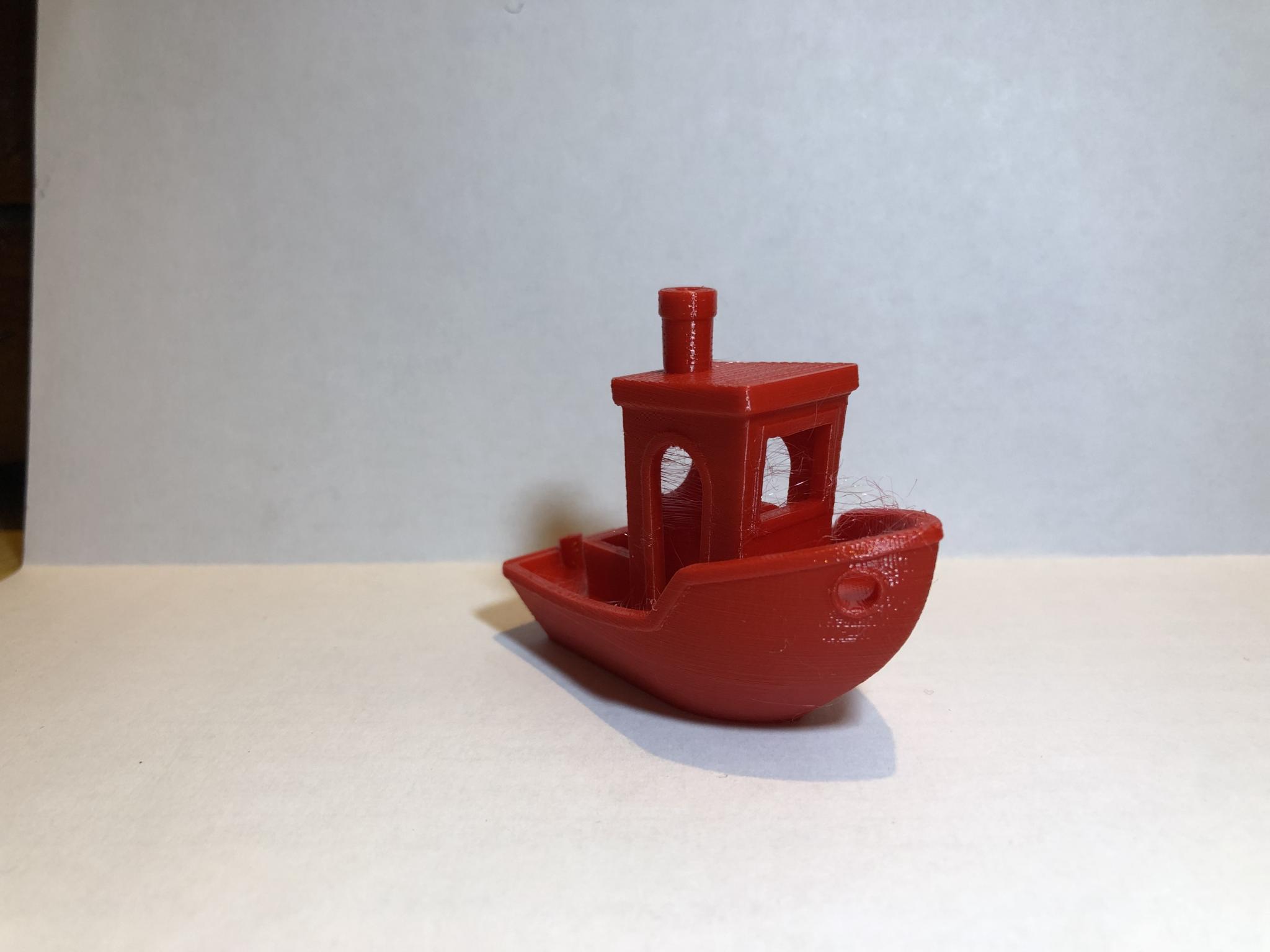

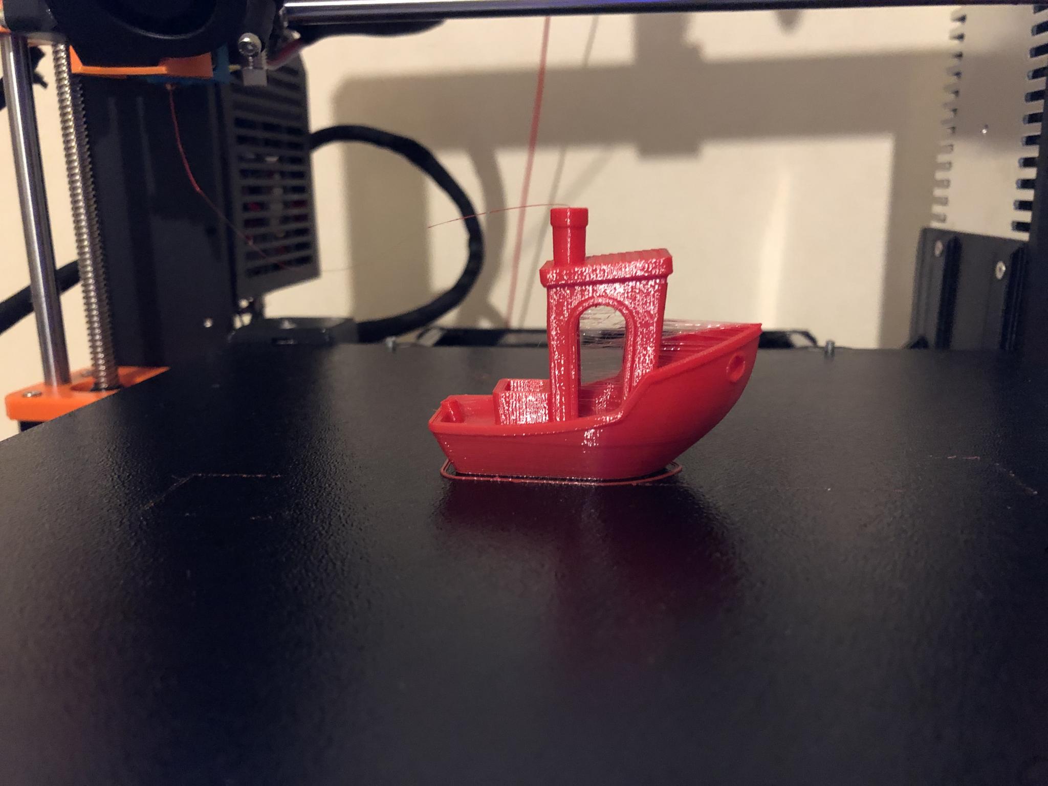

Bon, parlons impression, voici le Benchy sorti de bobine ! je précise que c'est vraiment le TOUT premier print de la machine, donc les réglages ne sont pas tous parfaits, on peut voir que le retract est légèrement trop court, le benchy a des cheveux !
si non, je suis plutôt conquis pour cette première impression, prochains tests: PLA
Je me demande, si je met du dimafix en tube, est-ce que ça peut abimer le plateau ? C'est déconseillé (dans les videos Prusa) de mettre de la colle et de l'acetone du coup, je sais pas trop comment adhérer correctement. Pour le nettoyage, j'ai mis du produit lave vitre, avec le PET-G ça marche pas mal du tout, à voir pour le PLA.
