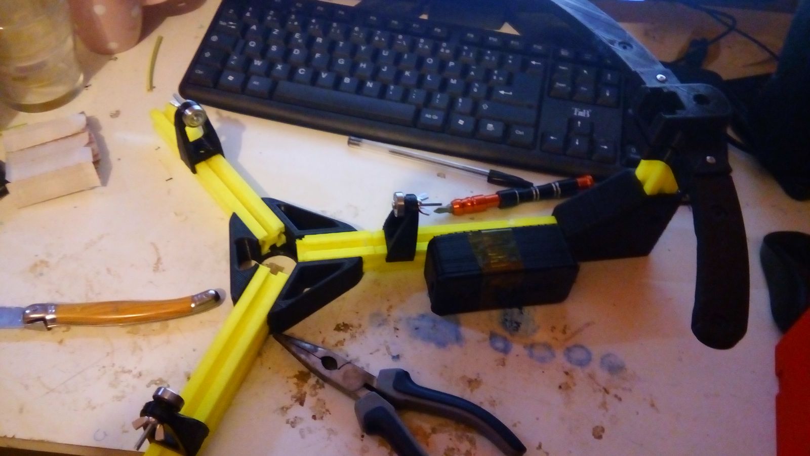

damdam2959 Posté(e) Mars 21, 2016 Posté(e) Mars 21, 2016 Bonjour et voila impression de l'ensemble terminé plus qu'a a attendre la réception de l'electro pour mettre tout ce beau monde en route

nothing_fr Posté(e) Mars 22, 2016 Auteur Posté(e) Mars 22, 2016 Bon, cette fois c'est la bonne ! y'a plus qu'a monter tout ça 1

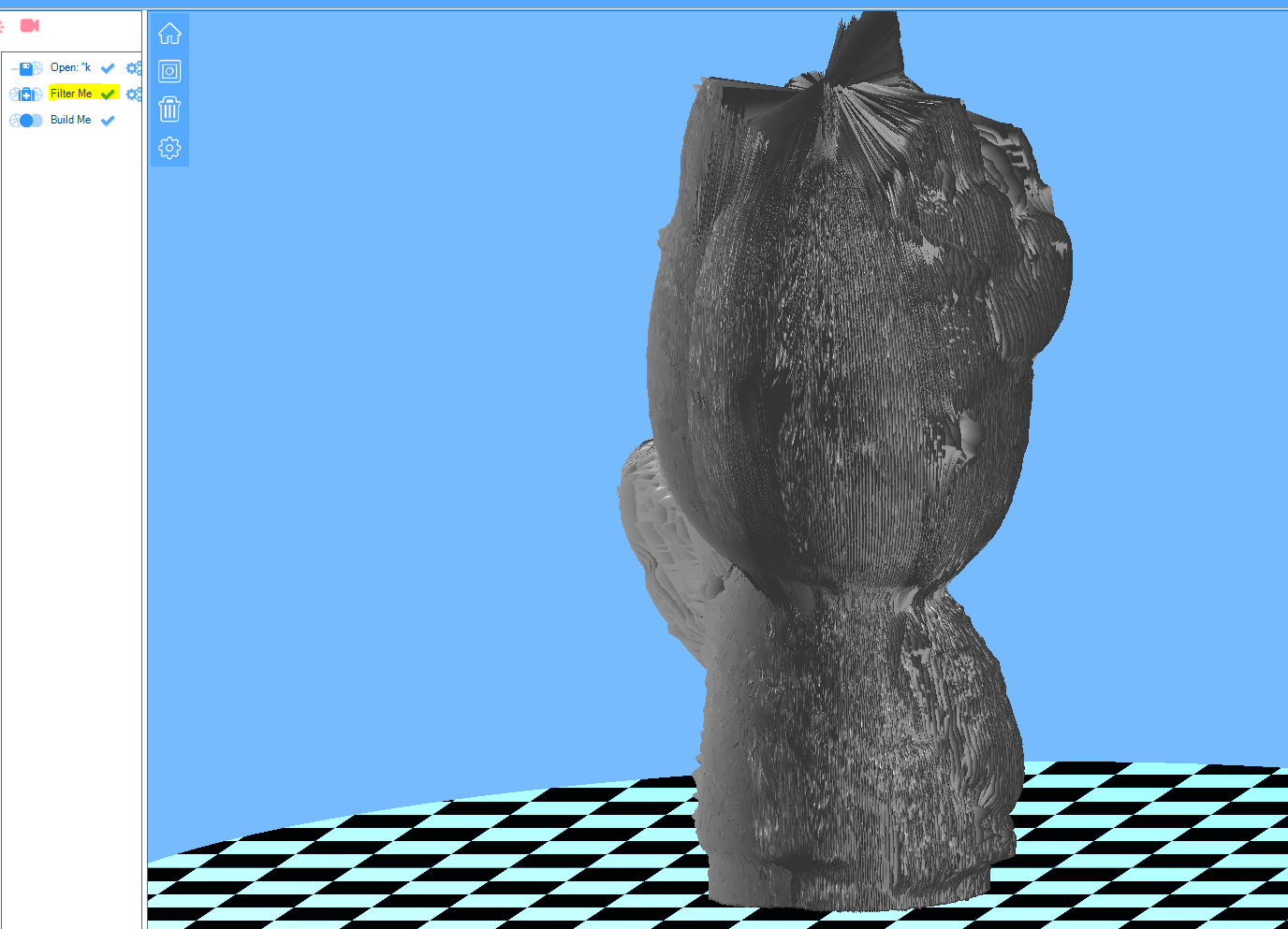

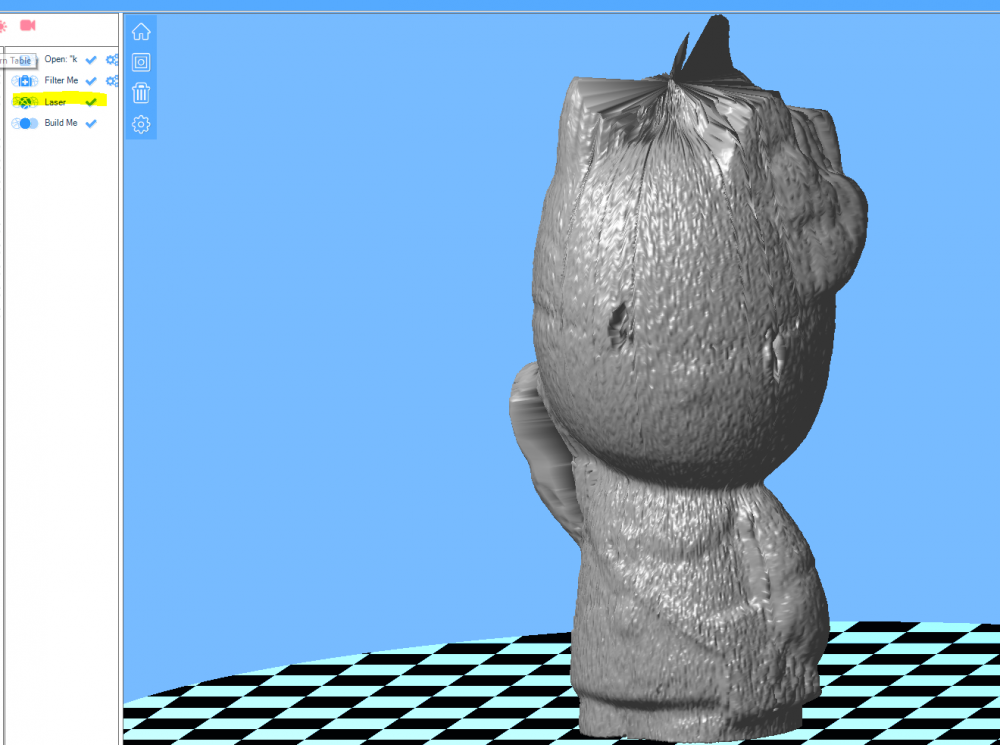

Sardaukar Posté(e) Mars 25, 2016 Posté(e) Mars 25, 2016 tu utilise 1, 2, 3 ou 4 lasers ? (1 simple, 4 super compliqué a calibrer) La calibration est la partie la plus difficile. la majorité des problèmes vienne du fait que les lasers ne sont pas parfaitement aligner les uns par rapport aux autres. Car c'est pratiquement impossible a faire. et la difficulté est exponetielle par rapport aux nombre de lasers. Il faut aligner les laser comme expliqué dans le tuto au maxium des possibilités. Ensuite, il faut essayé de faire la matrice de correction pour chaque laser. cela se fait dans la page de "correction". le but du jeux es d'aligner aux max les lasers dans cette page: les 4 lasers doivent etre parfaitement alignée les unes sur les autres. Ensuite, concernant les taches : les plus important sont "laser" et "angle" : ils font un lissage des données : laser prend les lignes de lasers les plus proche (une par laser) et considere que c'est 4 samples du meme endroit : on en fait donc une moyenne. ce qui diminue grandement les erreurs. la ache "Angle" prend tous les lignes de laser dans un interval d'angle et fait la meme chose. ensuite, il y a aussi des filtres pour retirer les points isolé ( iqr, median filter, etc). en gros personnellement, je fait cette suite de tache: Scan Median filter Laser Surface (qui fait un lissage de laplace) build mesh. save STL mais si tu n'est pas satisfait des taches, tu peut juste faire un scan et save ply : et ensuite travaillé dans meshlab.

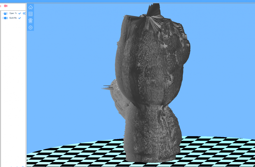

Sardaukar Posté(e) Mars 25, 2016 Posté(e) Mars 25, 2016 heu pour le moment il est demonté car je l'ai vampirisé pour un autre projet. mais il y a un exemple du hello kitty sur thinkiverse. http://www.thingiverse.com/thing:702470 et voici un screenshot d'un fichier sar que j'ai retrouvé sur ma machine : il n'est pas traiter, juste le pointcloud après le scan. je met quelque screenshot pour que voir l'effect des differtes taches : ps: je ne sais pas poster le .sar, car il faut 70Mb. il faut jouer avec les options des differentes taches en fonction des scans
legired Posté(e) Mars 25, 2016 Posté(e) Mars 25, 2016 ah ouais c'est pas dégueu effectivement, sauf le dessus
Sardaukar Posté(e) Mars 25, 2016 Posté(e) Mars 25, 2016 il y a surement moyen de sortir un truc plus exploitable avec ce fichier sar en chipottant avec les options des taches, mais la j'ai juste fait des screen "quick and dirty" pour montrer la fonction des taches. ici le meme en remplacant laser par angle (option 2°)

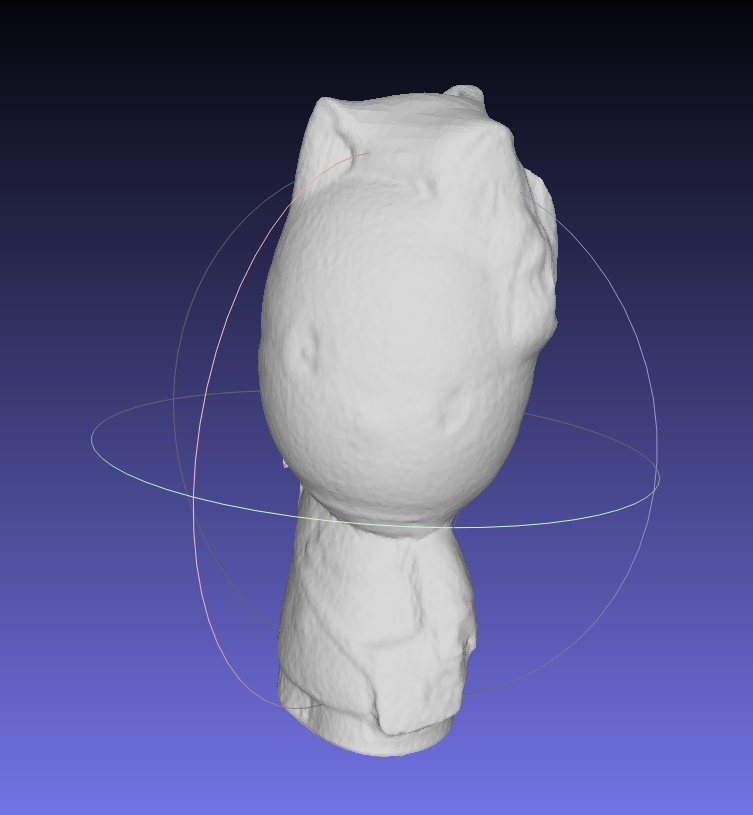

Sardaukar Posté(e) Mars 25, 2016 Posté(e) Mars 25, 2016 voici une reconstruction avec meshlab (juste utiliser la tache save ply) mais je ne suis pas un pro de meshlab, il doit y avoir moyen de faire beaucoup mieu.

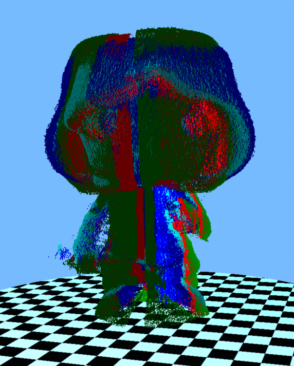

nothing_fr Posté(e) Mars 25, 2016 Auteur Posté(e) Mars 25, 2016 @Sardaukar J'utilise les 4 lasers, parceque je suis un ouf... Bon, c'est pas encore ça à la base, voila la figurine : 1
Sardaukar Posté(e) Mars 25, 2016 Posté(e) Mars 25, 2016 (modifié) on vois clairement que tes lasers ne sont pas bien aligner les un sur les autres (on vois des couches). et qu'ils ne sont pas parfaitement verticaux (par exemple la couche verte est a l'exterieur en bas et a l'interieur des autres en haut) en nuage de point, les couleurs doivent se confondre. tu ne dois pas voir de "couche" par couleur comme cela. tu peux corriger un peu cela via la correction matrix, mais il faut etre très precis dans l'alignement des lasers au depart et ils doivent etre parfaitement verticaux. si tu veux eviter des frustrations (je te dit pas combient de fois je l'ai ranger au placart avant d'avoir le coup de main pour le regler;) ), desactive 2 voir 3 lasers dans le firmware. Modifié (le) Mars 25, 2016 par Sardaukar
