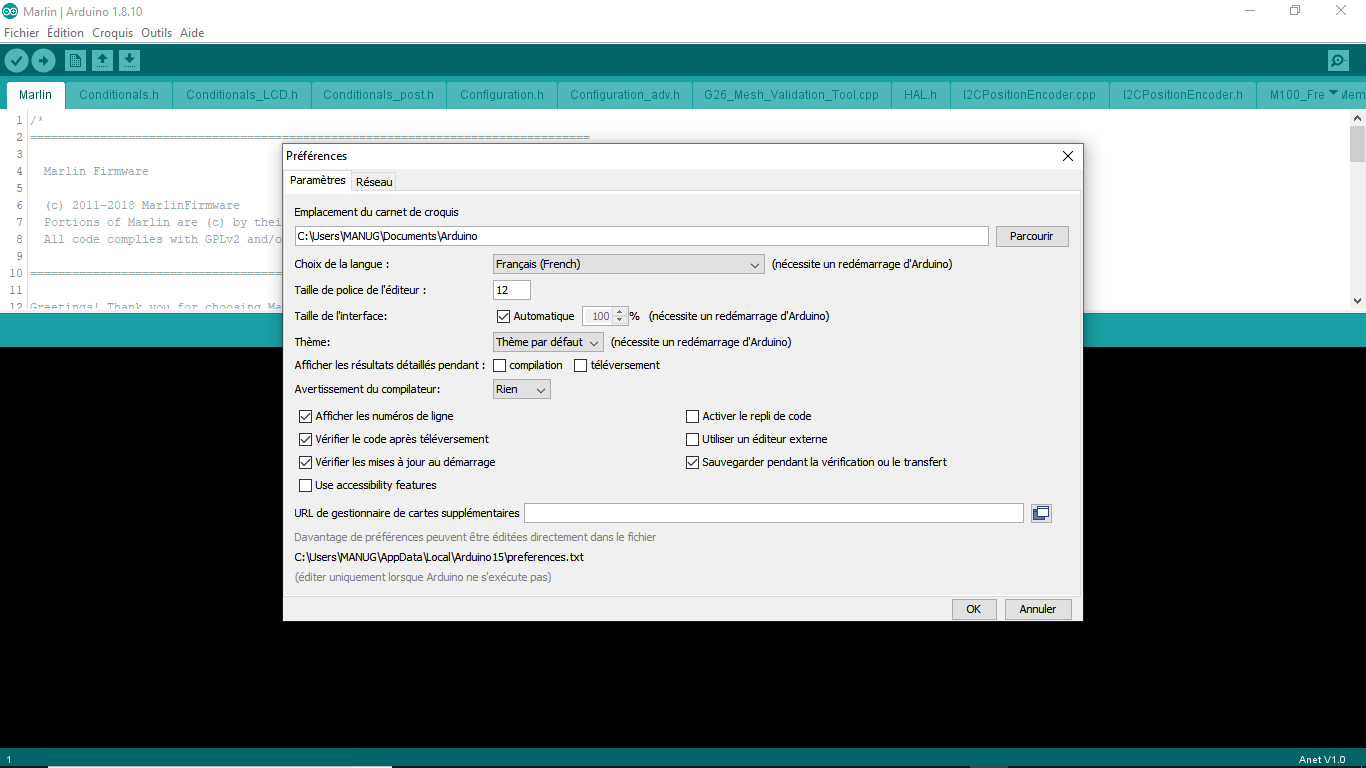

Maeke Posté(e) Septembre 23, 2019 Posté(e) Septembre 23, 2019 (modifié) juste essayer les deux possibilités de bootloader, vu qu'on ne sait pas lequel tu as (si tu essais de programmer avec la mauvaise sélection de bootloader, ça ne marche jamais). Sinon, tu as la possibilité de seulement compiler puis exporter avec arduino ide, puis flasher avec avrdudes. Modifié (le) Septembre 23, 2019 par Maeke
Nadro Posté(e) Septembre 23, 2019 Posté(e) Septembre 23, 2019 Juste pour dire, vérifier /compiler si simplement je fais carte anet v1.0 optiboot retour message erreur, entre autres, configuration h... si je fais carte anet v1.0 (sans optiboot) idem pages d’erreurs ... comme précisé lors de mes précédents messages pas très dispo ces jours suivants, mes je suivrai les réponses...
Maeke Posté(e) Septembre 23, 2019 Posté(e) Septembre 23, 2019 le tout est de savoir à quelle étape tu as l'erreur, et sans l'option dont on a parlé, on n'aura pas plus de détails, là pour l'instant, tu nous demandes de regarder dans une boule de cristal pour te dépanner.

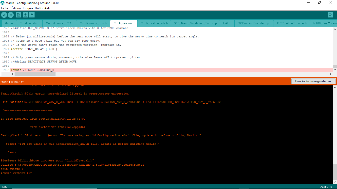

Nadro Posté(e) Septembre 23, 2019 Posté(e) Septembre 23, 2019 voici les paramètres erreurs rentrés, pour autant j'en ais des pages... voici le retour après vérifier/compiler avec entre autres pages...
Maeke Posté(e) Septembre 23, 2019 Posté(e) Septembre 23, 2019 en gros tes fichiers configurations sont périmés, tu utilises ceux d'une ancienne version de Marlin.
